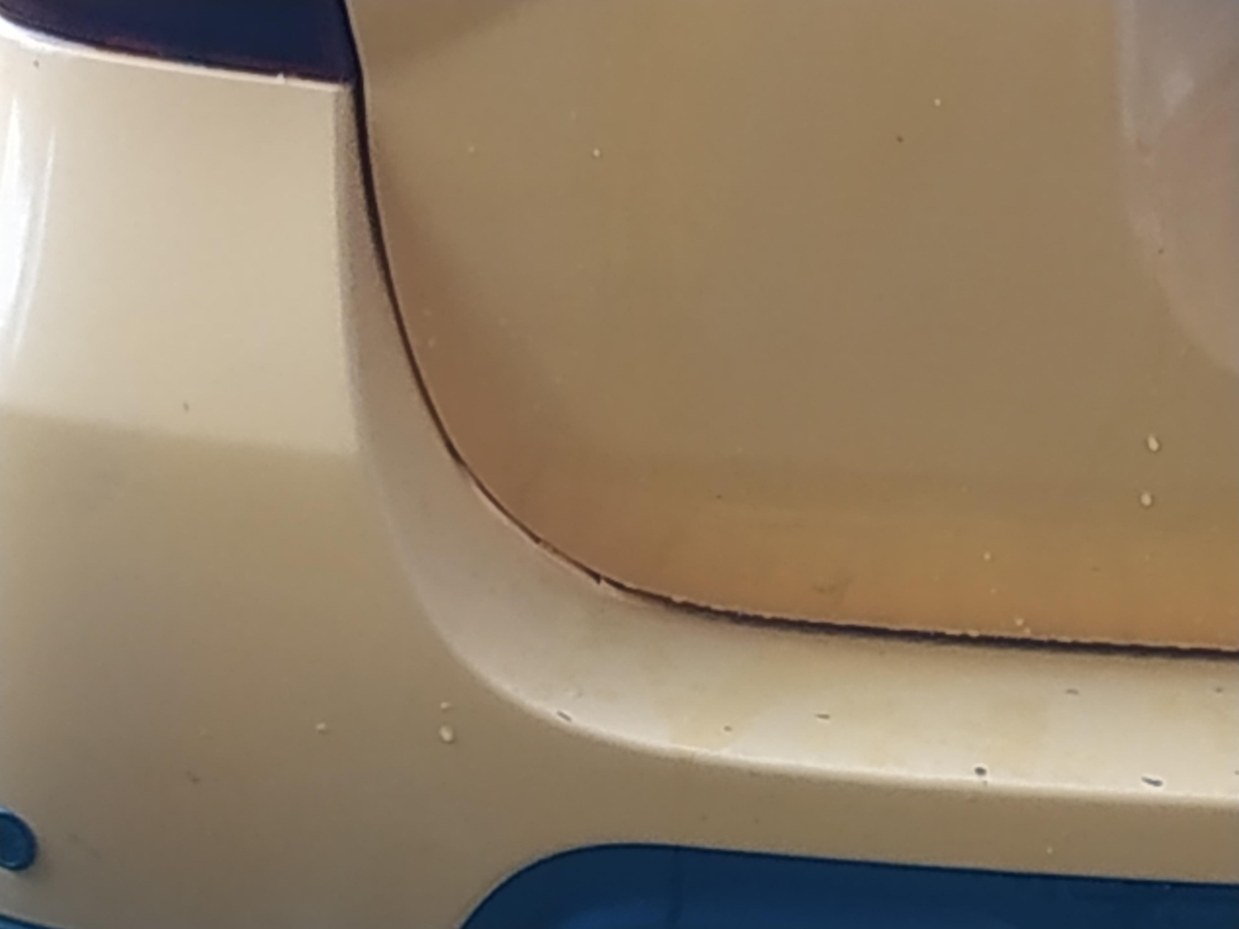

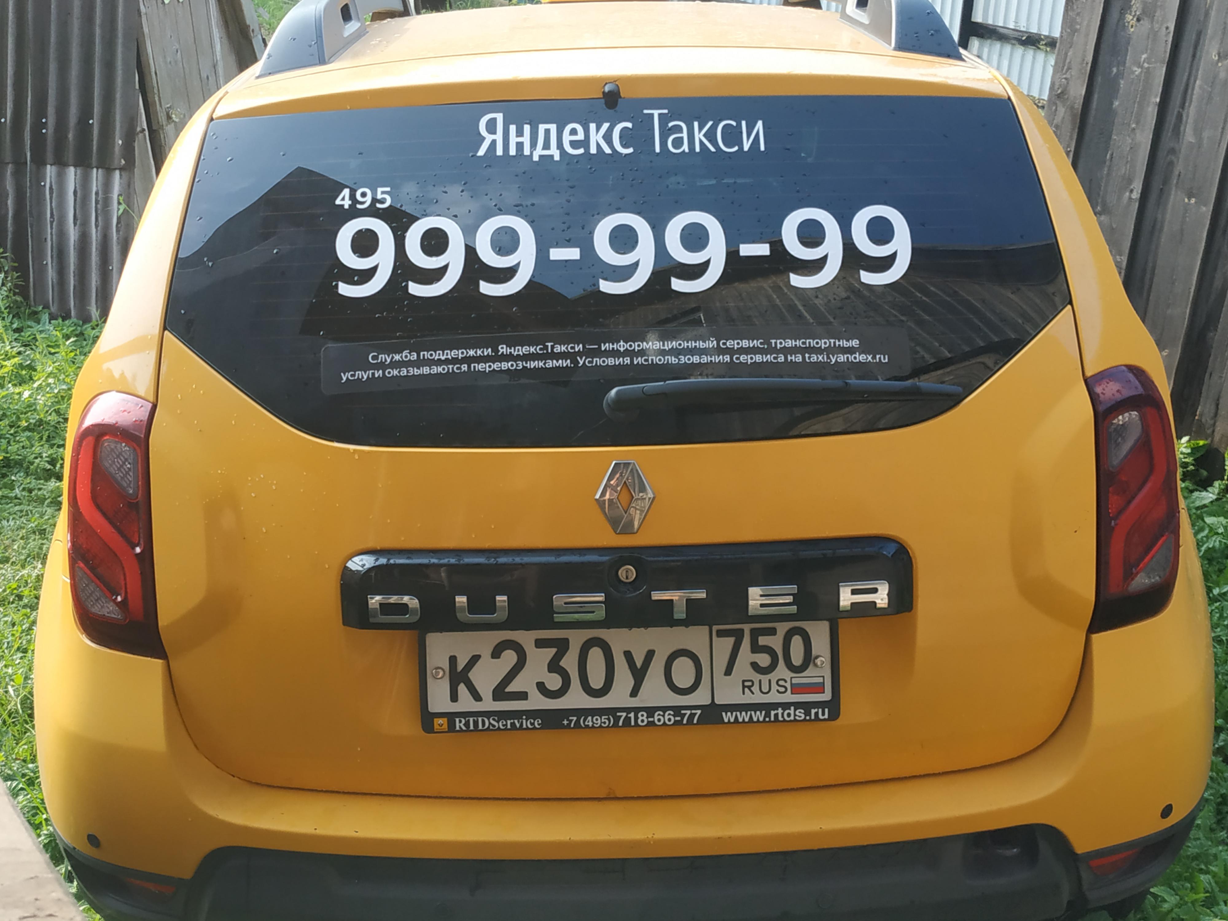

Пятая дверь трёт оклейку, только заметил. Кто что думает?
Хотя в других местах всё идеально - и зазоры и прилегания. Закрывал по центру, задом не долбился... думаю немного подогнуть.. какие мысли? Но там же усилители, не перестараться бы.

Сергей В.К.
Аватар для Сергей В.К.
Онлайн: Сергей В.К. вне форума
Был(а): 30 мая 2025 13:13
Адрес: Мос. обл.
Автомобиль: Дастер 2.0 4х4 мкп Luxe Privilege
По умолчанию Re: Криво установленная дверь багажника.
У меня тоже самое с двух сторон. Немного натирает на радиусах. Петлями можно отрегулировать, не хочу краску нарушать.

odin_volk
Аватар для odin_volk
Онлайн: odin_volk вне форума
Был(а): 23 авг 2024 18:17
Адрес: Ленинградская обл.
Автомобиль: Дастер 2,0; 4х4;
Водонос, дверь вроде ровно стоит, может быть бампер стоит неровно, может его выгнуло или крепление разболталось, там пластиковые кронштейны под бампером, может быть что-то с ними.

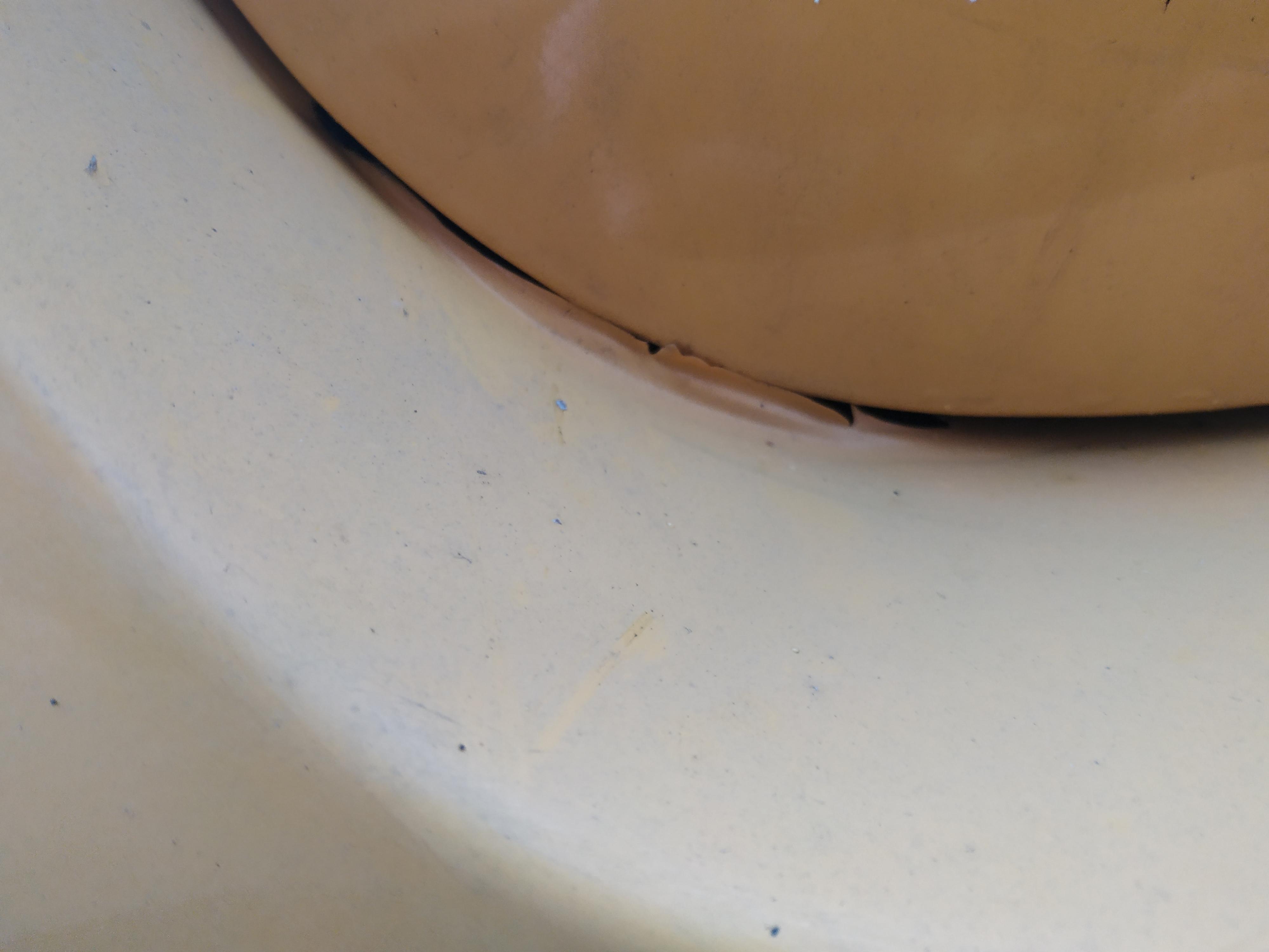

Сообщение от odin_volk Посмотреть сообщение
Всё оказалось даже проще - отошла плёнка оклейки на сгибе и лопнула. Такое бывает сплошь и рядом. Бампера дверь не касается.
