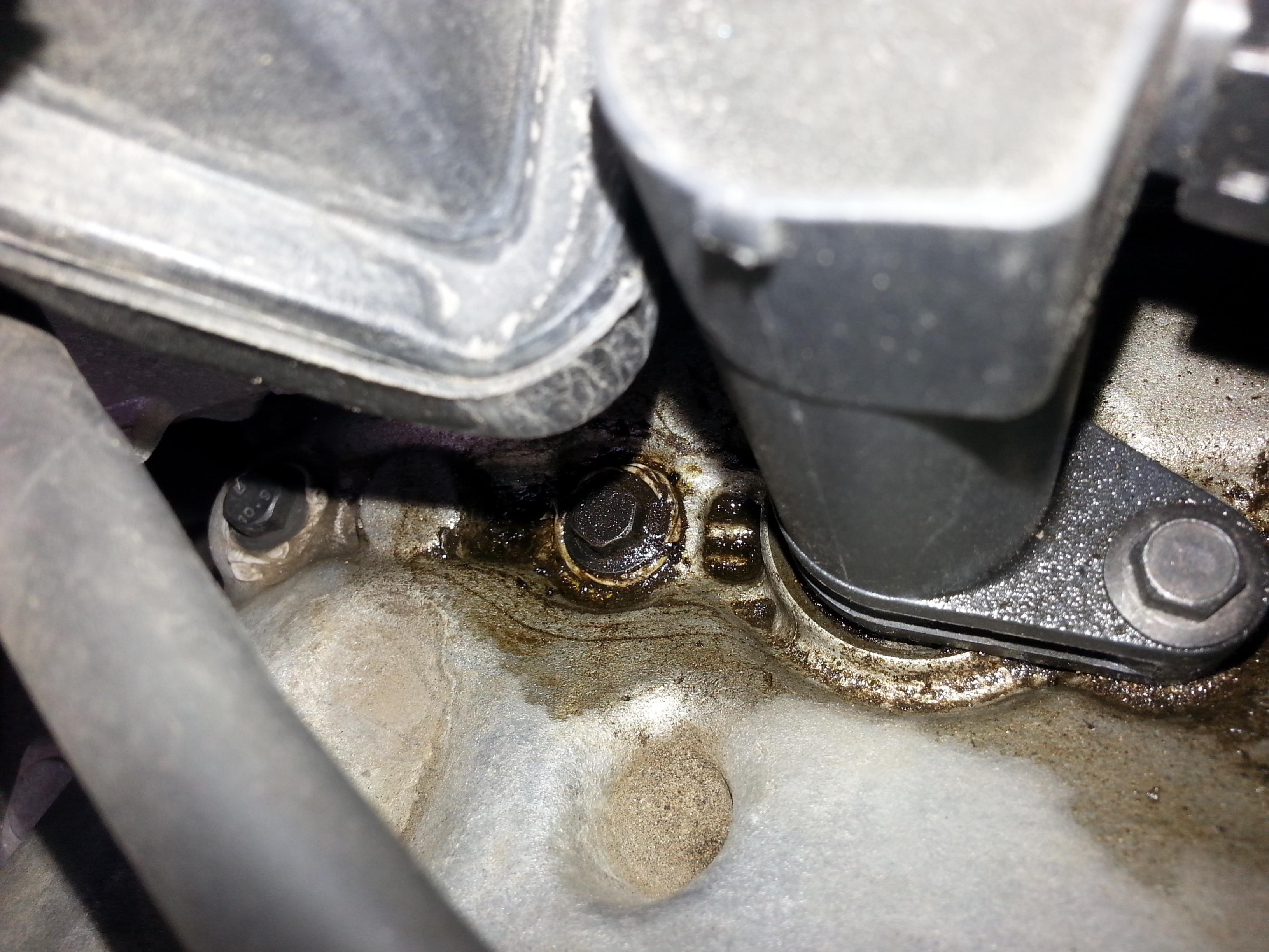

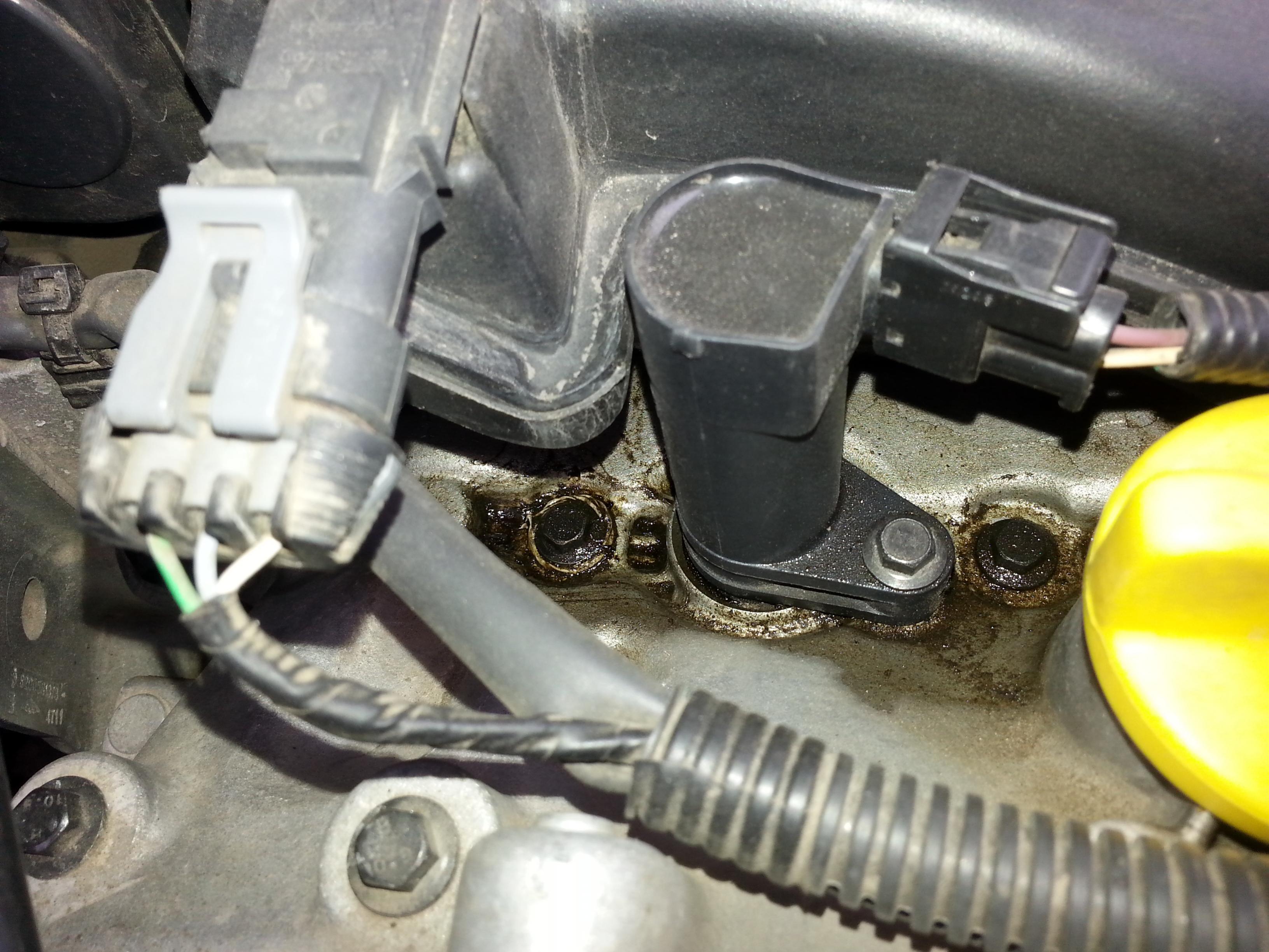

Сегодня случайно глянул под капот и опять увидел новые запотевания...Пробег 28000т.Где-то на 16000т.-около этих болтов были маленькие лужицы.Диллер посадил их на герметик и вот хватило до сегодняшнего пробега.Буду наблюдать.Но до конца гарантии осталось меньше года.
