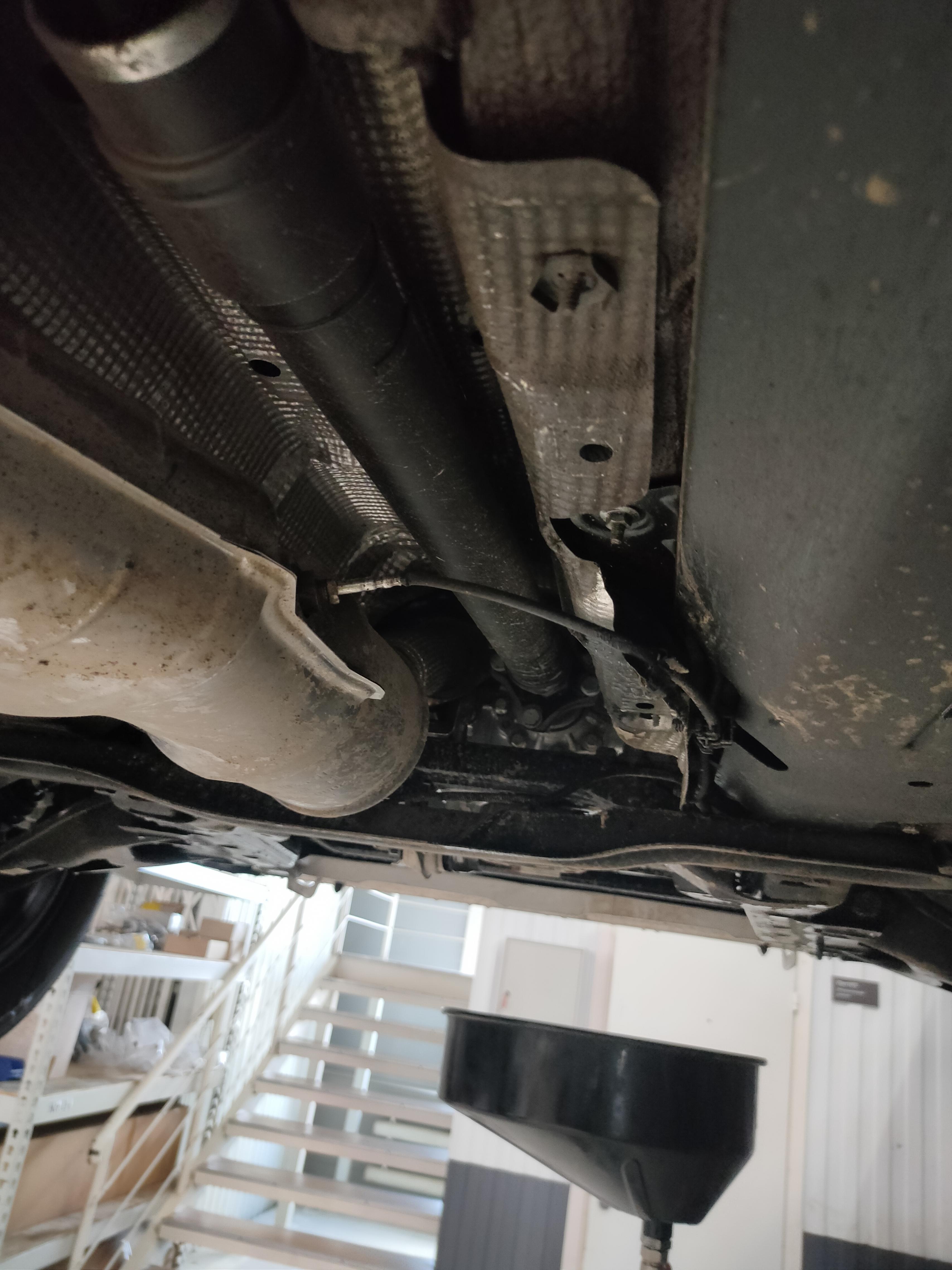

Тоже собирался брать, но на ТО 0 мне показали где в новом дастере находится этот кислородный датчик, до него хрен достанешь, поэтому не нужна защита датчика на нем.

Вы про какую версия дастера говорите, я про Duster II 2021? Вы точно выдели где этот датчик расположен в нем?
Сфотографировал. Как по мне, так его все же можно задеть. В ОД сказали, что официальной защиты на дизель нет.
