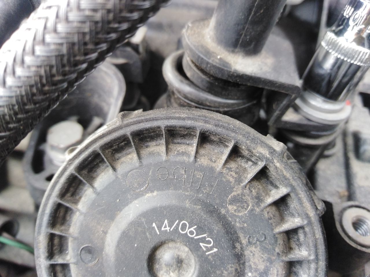

Случилось не у меня. Пробег меньше 30 000.
По общему мнению - замёрзла вентиляция картера, потом кусочек льда оторвало и он прилетел в турбину, погнуло 2 лопости. Машина на ходу, бежит нормально, только посвистывает как "кировец". Куплена на замену б/у с каптьра, пробег примерно такойже.
Выводы по замерзанию сделаны по выдавленному уплотнительному колечку на трубке вентиляции, зима и случаи коротких поездок на недогретом двигателе.
Остальное от владельца, если решит присоединиться к беседе.

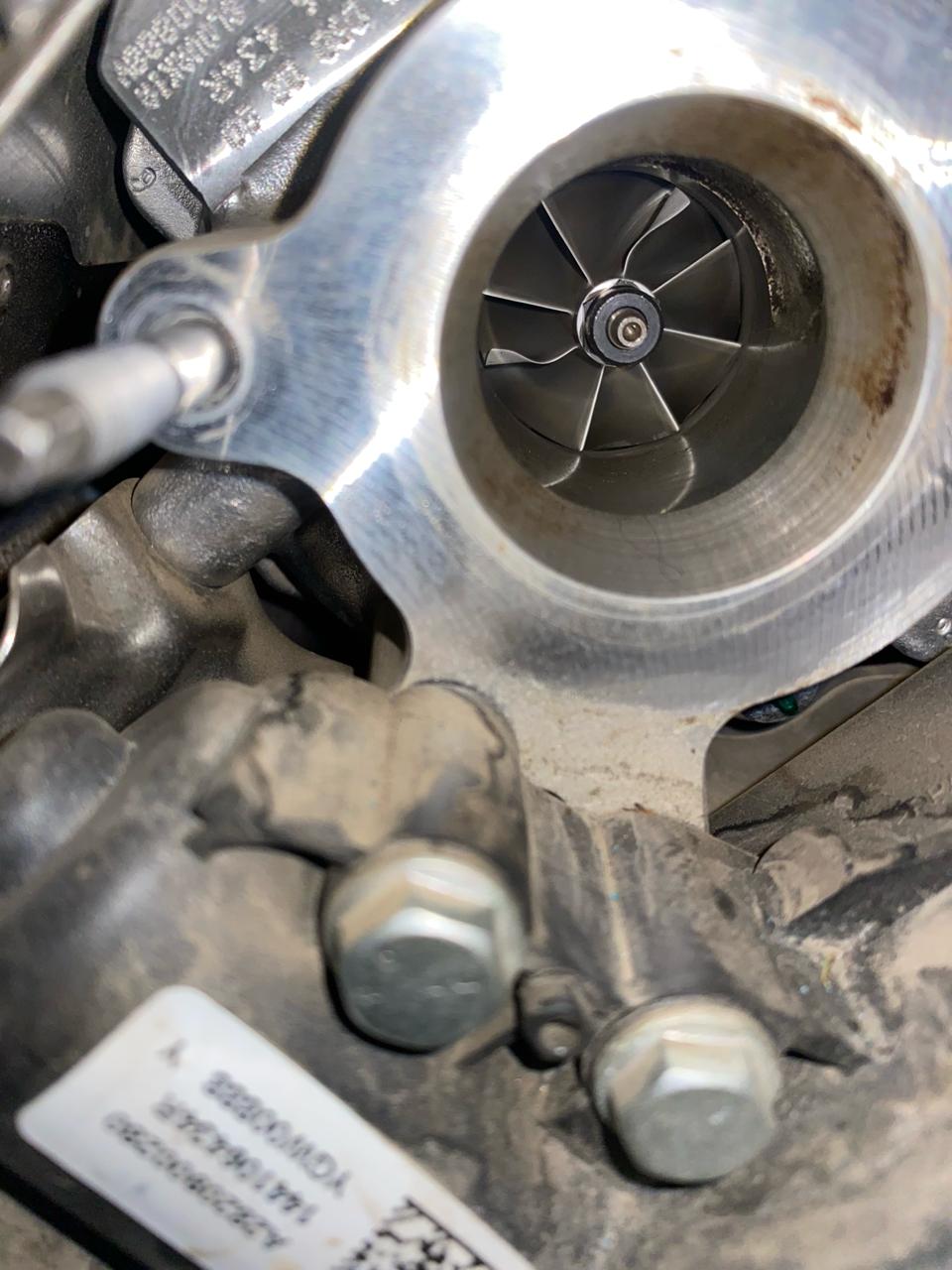

Всем здравствуйте.
Эта оказия произошла с моей машиной. Ещё на советских авто, была предусмотрена возможность переключить забор воздуха простым рычажком под корпусом воздушного фильтра.
Т.е ничего сверхъестественного в этой проблеме нет. Известна она давно.
Страдал периодически обмерзанием и Патриот моего товарища. Но там нет турбины. И когда Патриот начинал внезапно тупить, товарищ снимал патрубок, подручными средствами удалял ледяную шубу и двигался дальше.
Предпосылки для обмерзания были любезно предоставлены моему славному Дастеру его владельцем. А именно - каждый день, утром и вечером, на протяжении всей зимы которая в этом году была достаточно морозная, я запускаю двигатель, прогреваю и еду медленно и печально через шесть светофоров менее трёх километров на работу. Вечером то же самое. И так долгие зимние месяцы.
Оказия случилась в поездке в выходной день после того, как проехали по трассе не менее двухсот вёрст. Было холодно и хороший такой ледяной ветер.
Просто внезапно на подъёме, при почти полном газе засвистела турбина, которую до этого не было слышно в салоне. Осмотр ничего не выявил. Как и необычных звуков, хрюков и прочих катаклизмов на холостом ходу и при перегазовке.
Турбина начинала свистеть на всю улицу при подаче топлива в "пол - газа".
При снятии патрубков с турбины, никаких аномалий не выявлено. Всё сухо и чисто. Вообще ничего что могло бы указать на серьёзную поломку.
Но собственный опыт говорил о том, что любое изменение звука турбины говорит о нарушении или геометрии лопаток, или контакт крыльчатки с корпусом. Когда задевает крыльчатка о корпус, всегда будет визг, или что - то очень похожее. В моём случае был чистый, но через чур дерзкий если так можно выразиться свист.
Что и подтвердилось при детальном осмотре. Геометрия лопаток нарушена. Если раньше при отвязанном патрубке с корпуса воздушного фильтра при интенсивной перегазовке прослушивался просто шум с силой проходящего воздуха, то в моём случае при сбросе газа был слышен ударный эффект как на мощных спортивных двигателях.
Т.е гнутые лопатки компрессора создают сильное противодавление. Таким макаром отъездили уже примерно 300 - 400 километров. Может больше. Никаких видимых изменений в поведении машины. Напротив - кажется, что тянуть начала напористей если наподдать.
Опять же исходя из собственного опыта, есть понимание что это баловство может внезапно закончиться. Т.е. турбина может очень резко и не предсказуемо разрушиться в случае разбалансировки. Особенно, если хорошенько поддать оборотов по молодецки. Но мы продолжаем пока ездить. Потому, что проверяли - крыльчатка не задевает за корпус, масло не гонит и мы продолжаем медленно и печально мучить двигатель - ездить на работу.
Другая турбина уже куплена за 40 000 денег и ждёт своего часа.
На фото в первом посте, можно увидеть состояние крыльчатки при отчаянном тошнилове всю зиму. Позже, когда снимем турбину, покажем состояние и расскажем как себя чувствует вторая горячая крыльчатка. А заодно и количество сажи (если будет) в выпускном коллекторе.

Сообщение от Wilson602
У нас на рено такого нет, уловитель потока фокусирует и запихивает воздух в штатный патрубок, и тем самым приходиться кустарным образом, что пугает многих, переделывать забор воздуха, а по факту получается та же система, что на продуманных в этом плане машинах с турбиной.
Совершенно верно. На шведских дизельных машинах в комплекте имеется защитный экран одевающийся на радиатор интеркулера. Но с не большими отверстиями, чтобы интеркулер охлаждался. Плюс ко всему, место выхода вентиляции из блока, утеплялся кожухом тоже на заводе.
Но мы обычно не дожидаясь казусов с замерзанием, делали небольшое отверстие в патрубке вентиляции. Но на дизельный двигателях. Им подсос не страшен. Конструкторов привела бы в ужас такая доделка - не экологично и как это ножом и по патрубку! Но бед с замерзанием мы не знали в любой мороз.
Уверен, что очень не затейливый перенос забора воздуха, полностью решит проблему. Специально утеплять трубку считаю излишним. Она должна достаточно охлаждаться. Ну и наверное прикрою интеркулер. Конечно с возможностью нормально продуваться. В тёплых регионах все эти телодвижения излишни.
Поясню почему замена, а не ремонт. В сервисе Вольво где искали причину изменения звука, пацаны дружно и в голос отговаривали просто поменять крыльчатку. Китайские ходят очень не долго. Они меняли, в турбосервисах ничего током не балансировали (ох уж этот повсеместный пофигизм!) и машины через месяц - два возвращались опять на ремонт.
Пока не знаю, просто поменяю всю турбину целиком или сниму крыльчатку и поставлю вместо погнутой. Если состояние вала (втулок) будет близкое к моему, просто поменяю целиком. Свою восстановлю и пусть или лежит, или продам.
А пока продолжаем ездить. Не газуем, но и не на цыпочках. Обычная спокойная езда. Пока всё нормально. Тянет "чё ума нет". Всё - таки есть стойкое ощущение, что при погнутых двух лопатках тяга напористее. Конечно это не правильно. Всё хорошо в меру. Ещё удивил размер крыльчаток. Очень уж они маленькие. Или просто привык к грузовым богатырским...

Турбину заменили. Шепчет и больше её не слышно. Люфты на валу компрессора на приобретённой такие же как на моей. Проверяли не инструментально.
Менять геморно. Места мало и ничего не видно. Всё делается на ощупь. Под верхним теплозащитным экраном ничего не видно, но под турбиной которую он скрывает дремучий лес из многочисленных экранчиков и щитков. Плюс ко всему коллектор привязывается с проставкой. Нижняя его часть. Сделано для того, чтобы не отворачивался.
Спецы по легковым Вольво оценили (меняли в сервисе Вольво) - у них такое встречается не всегда и они как бы не затягивали коллектор (на клей, пчелиный воск или оконную замазку), у некоторых моделей Вольво он почти гарантированно отвернётся. Сказывается разница в нагреве головки и коллектора.
Ради интереса интересовался в турбо сервисе сколько стоит заменить - 14, 17 тыщ. Посмотрел как её менял сын и хоть и есть навыки крутить гайки, и за двадцать не взялся бы. Хотя, конечно дело привычки...
Пространство у моторного щита где трудится турбина навело на мысль, что ей там не сладко. Со всех сторон её окружают тепловые экраны. Стоит она болезная за двигателем и я уверен что летом в жару, ей там чрезвычайно душно. Это я к тому, что не раз подумайте прежде чем ставить всякие сеточки и щиточки в решётку радиатора.

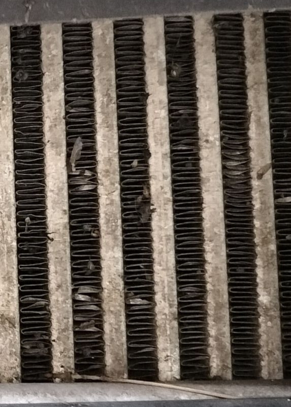

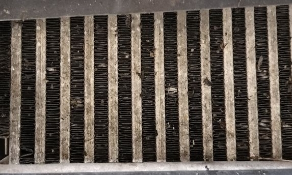

Да, мне известно, что "я так уже 150 лет езжу" и "на всех машинах всегда ставил и ничего", поэтому ни разу не отговариваю. Просто рассказал как там тесно и тепло летом.

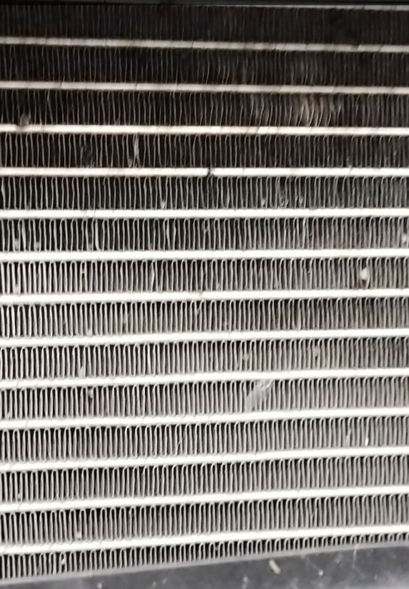

Я вот как раз пример обратного. Я с 2011 по 2022 на турбированном Nissan Juke отъездил. У жены такой же Juke был с 2011 по 2019. На Juke в бампере внизу три огромных отверстия. Только очень ленивый сервисмен не уговаривал меня сеточки поставить. Я категорически против был. Меня пугали камнями, пробивающими радиатор и интеркуллер. Я отвечал, что изменение потока охлаждения для турбированного движка может быть критичней.
На Дастер сетки ставить в принципе смысла не вижу - у него уже с завода решетка нормальная стоит.
Да там воробей пролетит.
Не знаю как бы выглядели мои радиаторы на 2 году жизни авто если бы при моем трассовом режиме у меня не было бы сетки. Камушки такие приличные иногда прилетают. Новое лобовое держит , но 5 коцек глубоких с лета есть.
Поэтому даже не знаю, что тут хуже сетка или ее отсутствие.
