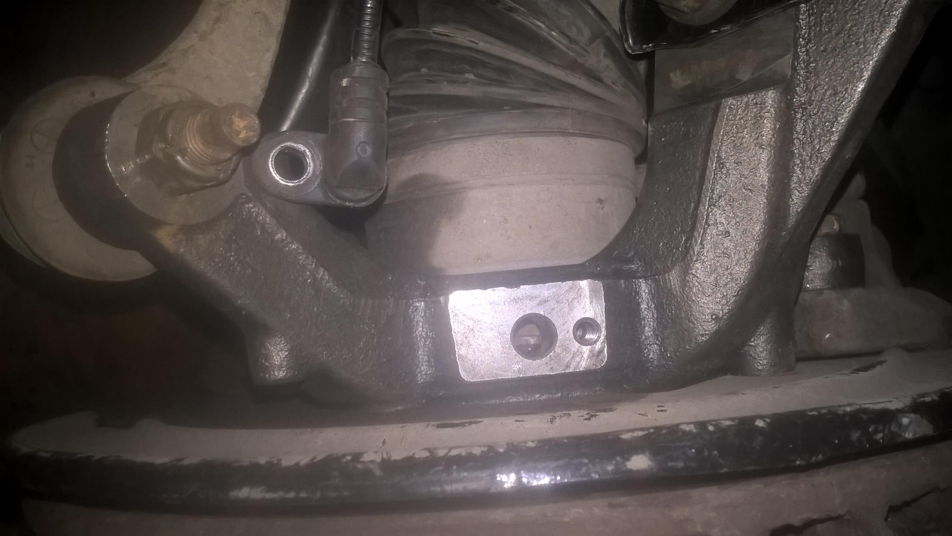

Доброго времени суток!
может кто подскажет, поменял поворотный кулак, поставил не оригинал, ну и не подошел датчик АБС, естественно), что можно с этим сделать? есть ли другие датчики, или еще что?

Посадочное то, но я так понял корпус кулака другой, и датчик получается длинный для этого кулака, он тупа упирается во что-то и не встает до конца. еще крепежный болтик с другой стороны почему-то) фотки не сделал

проверю. но по высоте даже не подходит (датчик), может есть другие типы датчиков? никто не сталкивался?

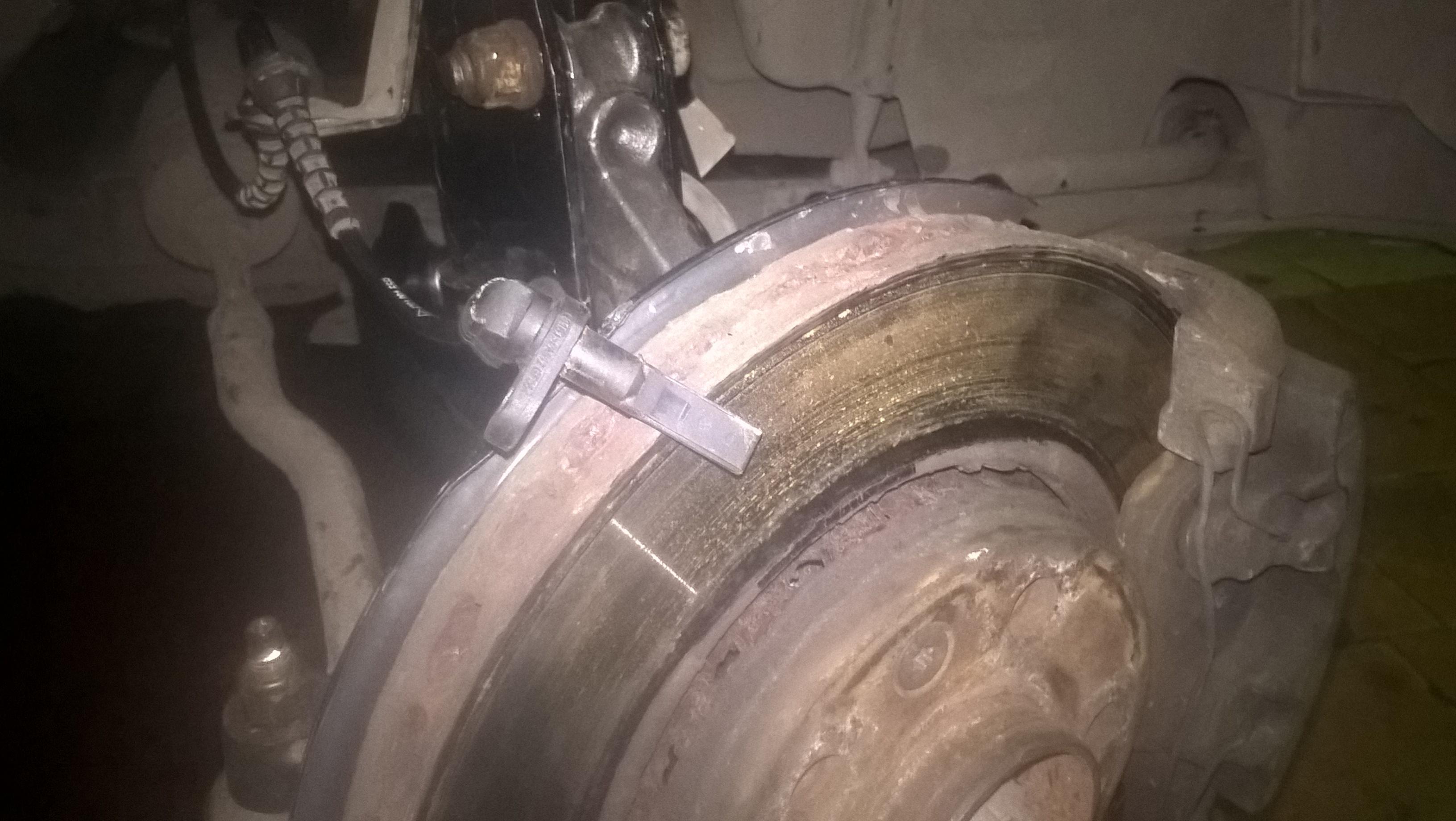

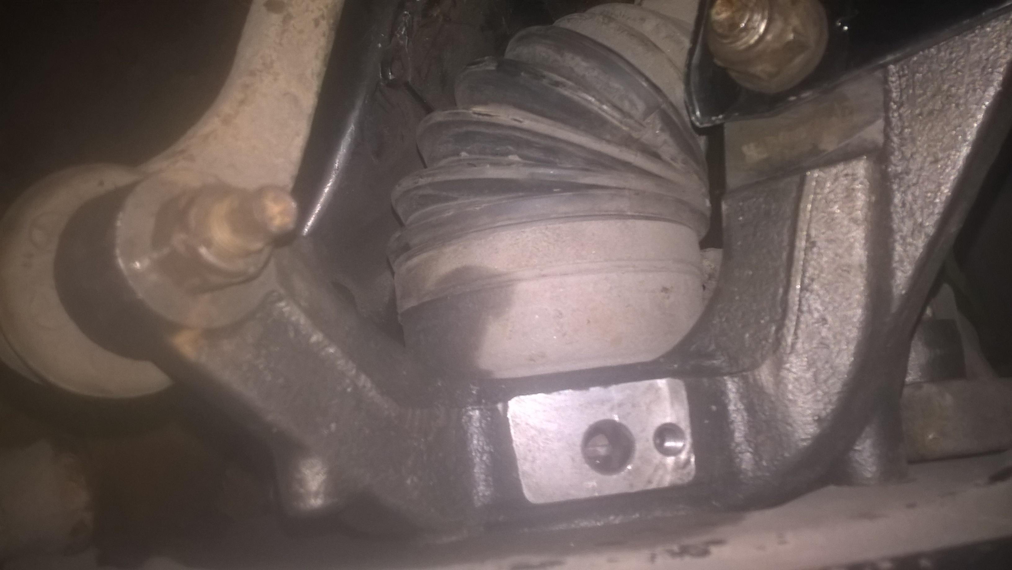

вот так выглядит, датчик не лезет по высоте

Он там упирается во что-то) вообще хрен знает что делать, оригинал 15рублей стоит (кулак). если только б/у взять. чтобы посадочное под датчик попало. с датчиком и в магазине не помогли, сказали других модификаций нет...
---------- Добавлено в 14:43 ---------- Предыдущее написано было в 14:42 ----------
без датчика и полный привод отключается, только 2WD, ну вся система АБС естесственно)

Эх вы, там стоит стопорное кольцо под подшипник ступицы. Если оно замком выставлено от отверстия под датчик абс, то вы только с кувалдой его вставите. нужно замок кольца выровнять точно по отверстию. Чтобы усики были за пределами отверстия.

Даже если стопорное стоит не правильно. Судя по фото, у него на датчике ухо под болт крепления не совпадает с отверстием на новом кулаке. Нет?
Сообщение от Vitalyi
Сравнить кулаки (старый и новый), если геометрически все совпадает, точно разметить отверстие для крепления датчика по старому, засверлить на станке и нарезать резьбу. Площадку еще под датчик промерить, вдруг она ниже/выше фрезернута.
Да, и для общего развития, почему его пришлось менять?
Спасибо! осталось найти механика толкового)
менять пришлось из-за бокового удара, занос
---------- Добавлено в 14:14 ---------- Предыдущее написано было в 14:09 ----------
[QUOTE=Scorp 3;1037277]Даже если стопорное стоит не правильно. Судя по фото, у него на датчике ухо под болт крепления не совпадает с отверстием на новом кулаке. Нет?
все верно, не совпадает.

в том-то и дело, что он не заходит (заходит наполовину), он упирается там во что-то, во что не пойму. Может кольцо неправильно поставили? Я сам в разборном виде не смотрел, без меня там ковыряли. Новый кулак вроде имеет такие же размеры, я имею ввиду высоту юбки, куда датчик вкручивается. Возможно ли, что монтаж подшипника был неправильный??
