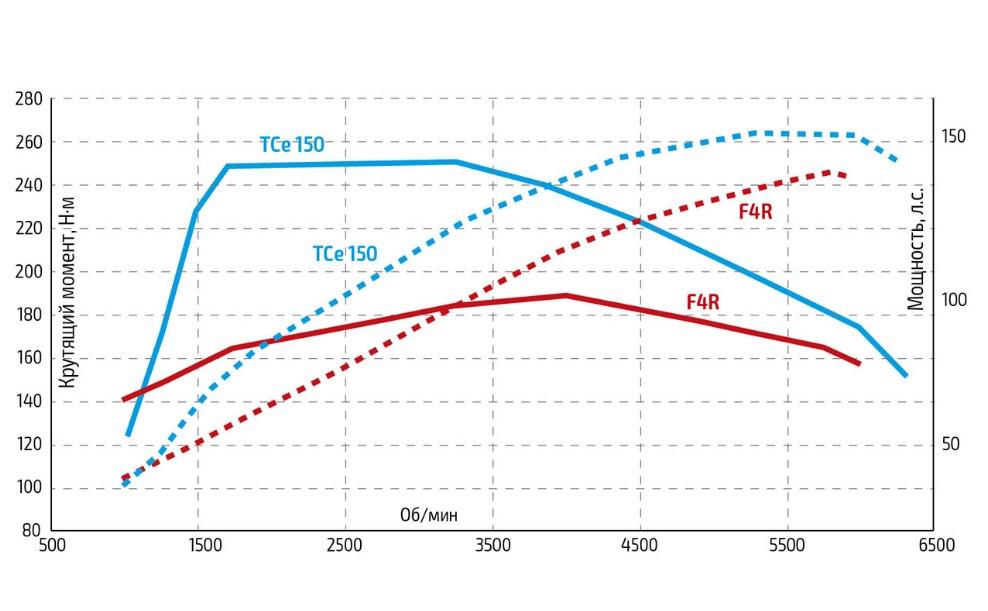

Роботы , вариаторы и автоматы заточены под экологию, и не дадут держать в спокойном режиме езды оптимальные для двигателя обороты. У меня робот на ФФ3 включал в городе 6 передачу и езда на 1500об была нормой, двигатель постоянно работал внатяг. Механика тем и хороша, что ты можешь сам облегчить нагрузку на двигатель. У 1,3TCE огромная полка момента, промазать в которую при переключении невозможно, но это возможно если ориентироваться на подсказки и переключения вариатора. Вообще возьми ELM и последи при езде за параметром "расчетная нагрузка на двигатель", особенно на 5 и 6 передаче. Удивишься насколько "гонит" подсказчик.
