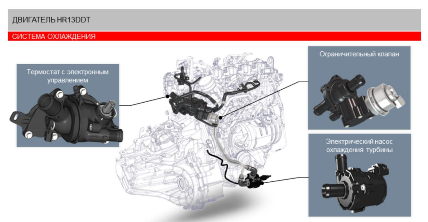

Но убивает турбину не перегрев во время работы при условии, что это маленькая машина которая таскает саму себя и ничего больше или лёгкий прицеп, а останов двигателя сразу после продолжительной "высокооборотистой" работы компрессора. .
Подозреваю, что система жидкостного охлаждения работает так же как и на ВАГах: после остановки двигателя электронасос ещё некоторое время принудильно гоняет ОЖ, таким образом необходимость установки турботаймера отпадает

Сообщение от Ворчун2014
Это при условии, что есть водяное охлаждение картриджа турбины.
Вполне возможно, что насос продолжает работать. Нужно будет в сильную жару после хорошего прохвата заглушить и послушать. Но по моему скромному мнению, он (насос) не в состоянии обеспечить полноценное охлаждение втулок вала в этой ситуации.

Сообщение от ViBer
Morze уже все рисуночки выше приложил
Это Мотор для Ниссана , а они могут иметь разную навеску.
На Н5Н судя по описанию ставится на евро 6
Дополнение ограниченной серии=ENPH01
Заводской номер автомобиля=A
Нормы выбросов=E06T
Ходовые качества=4x2
...ничего не утверждаю.

Сообщение от ViBer
Все могет быть, но Morze, вроде, у наших реношников трудится, да и "по фотографиям" тут уже многих лечил
