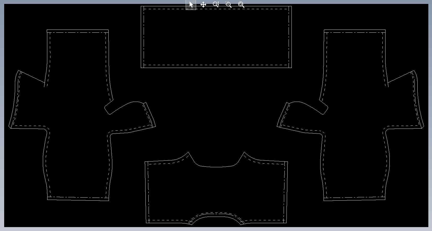

Пост для юзеров двух нижних комплектаций, которые хотят не пластмассовый, а кожаный руль. Причём не из экокожи, а из натуральной. Или отличного от чёрного, по умолчанию, цвета. Или просто любят скорняжить. Взята оплётка известного производителя. Перед натяжкой отсканирована. Штрих-пунктирная линия - сгибы на 180 грд. с проклейкой. Пунктирная - это строчка с шагом 4мм. Сплошная - контур. Боковые части у оригинала - перфорированные. Схем шнуровки в сети много. В ZIPе лежит DXF. Если надо инструкцию к оригиналу - пишите в личку.

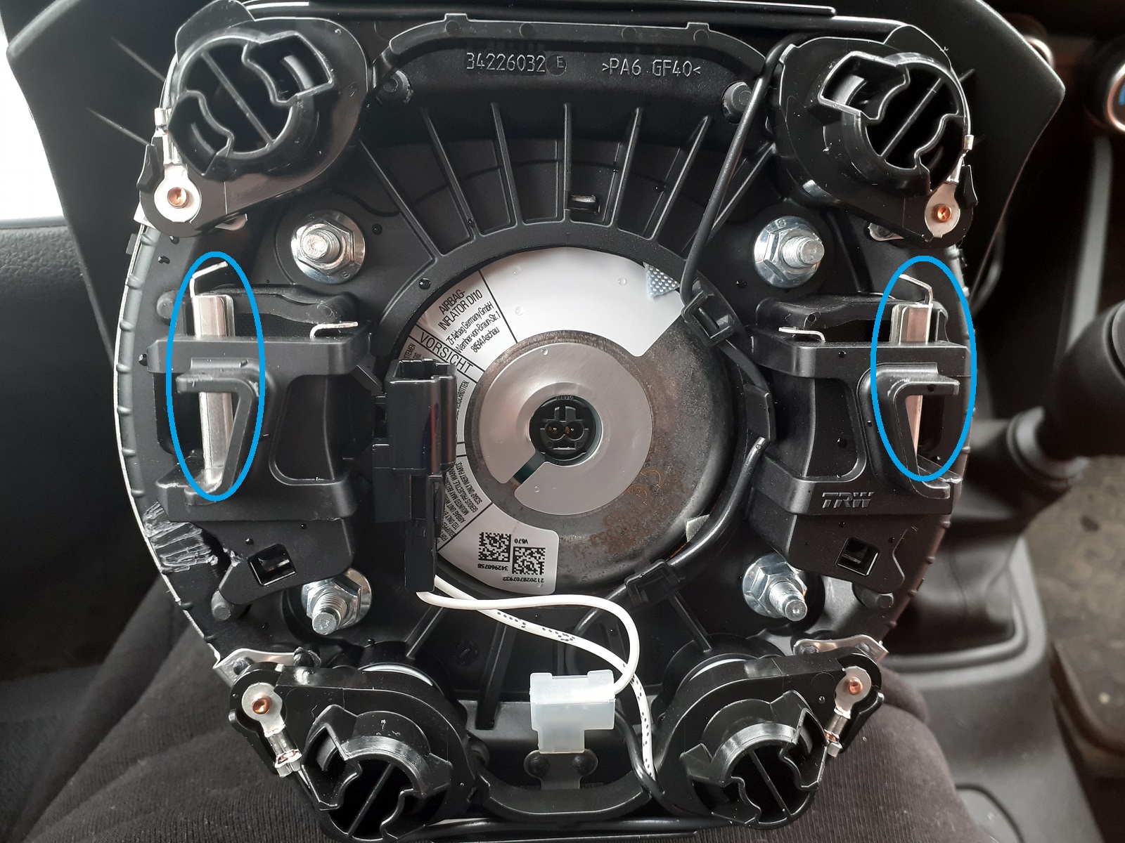

Развитие топик-старта. Роликов по снятию рулевой подушки на Дастер-1, Логан-2, Сандеро-2 и Аркана много. И все они чуть чуть, но не соответствуют действительности Дастер-2. Начало - такое же, как у всех моделей: плоской отверткой прокалываем два отверстия в резиновом литье ниже спиц. Они там намечены. Далее поочередно отжимаем рычажки, скрытые подушкой (синие овалы на фото 1).
Рычажки эти не имеют цилиндрических пружин, как в ролике на ютубе, а сами выполнены пружинящими. Отщелкиваем разъёмы клаксона и подушки, шлейфы кнопочных блоков не трогаем. Дальше снимаем рамку "под хром". Крепится она грибками, торчащими из её задней стороны в тело резинового литья (красные кружки на фото 2). Очень не просто, я использовал кабель-пряжку. Её тоже видно на этом фото.

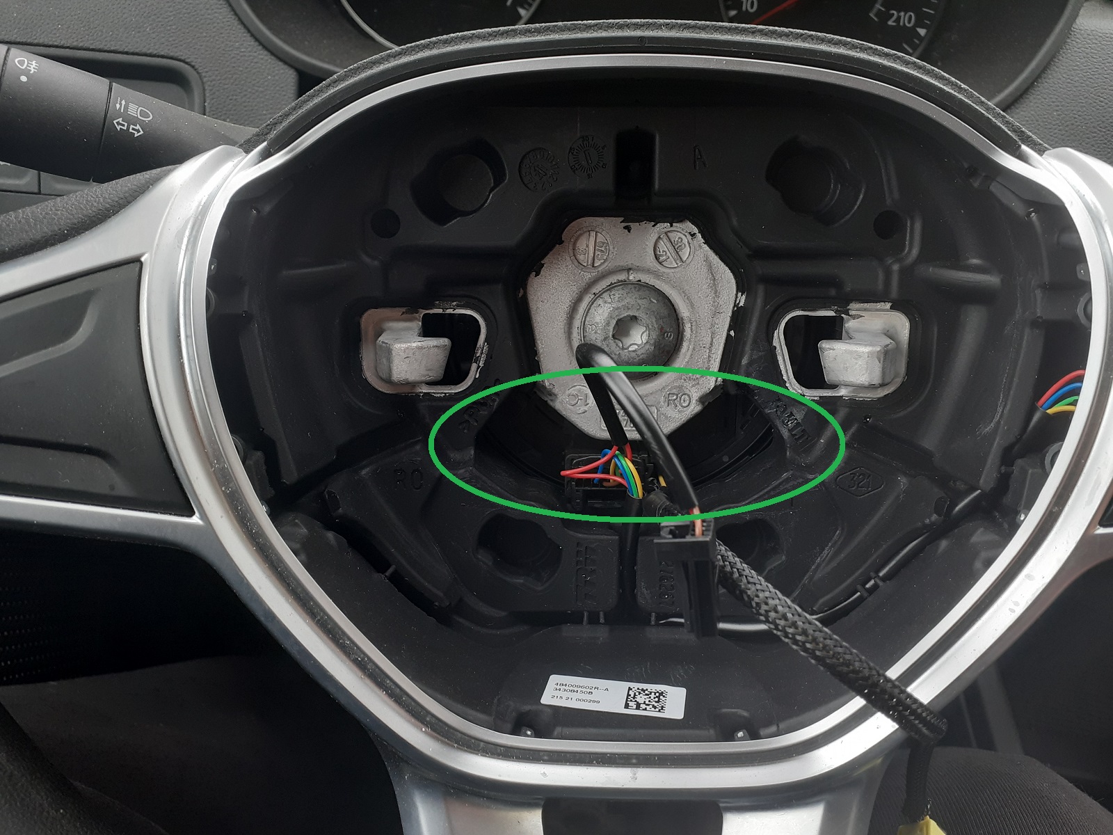

Снятая рамка даёт доступ к трём очень мелким торксам (жёлтые кружки на фото 2, в моем наборе таких не оказалось), которыми скручены кнопочные блоки. В моей комплектации блок один (для БК). Только освободив плату на шлейфе блока от пластикового корпуса удалось её просунуть через отверстие в алюминиевом каркасе руля (зелёный овал на фото 3). В сборе не пролазит.
Ну, и последнее - выкрутить торкс №50, крепящий руль на валу. Он посажен на Локтайт и без удлинителя не сдёрнуть. Всё, снимаем руль со шлицов. Метки у меня уже были нанесены.

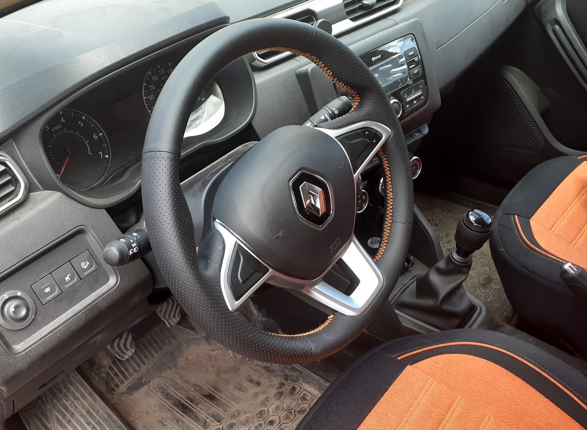

Что в итоге? Захотелось обтянуть набалдашник на рычаге коробки передач.
