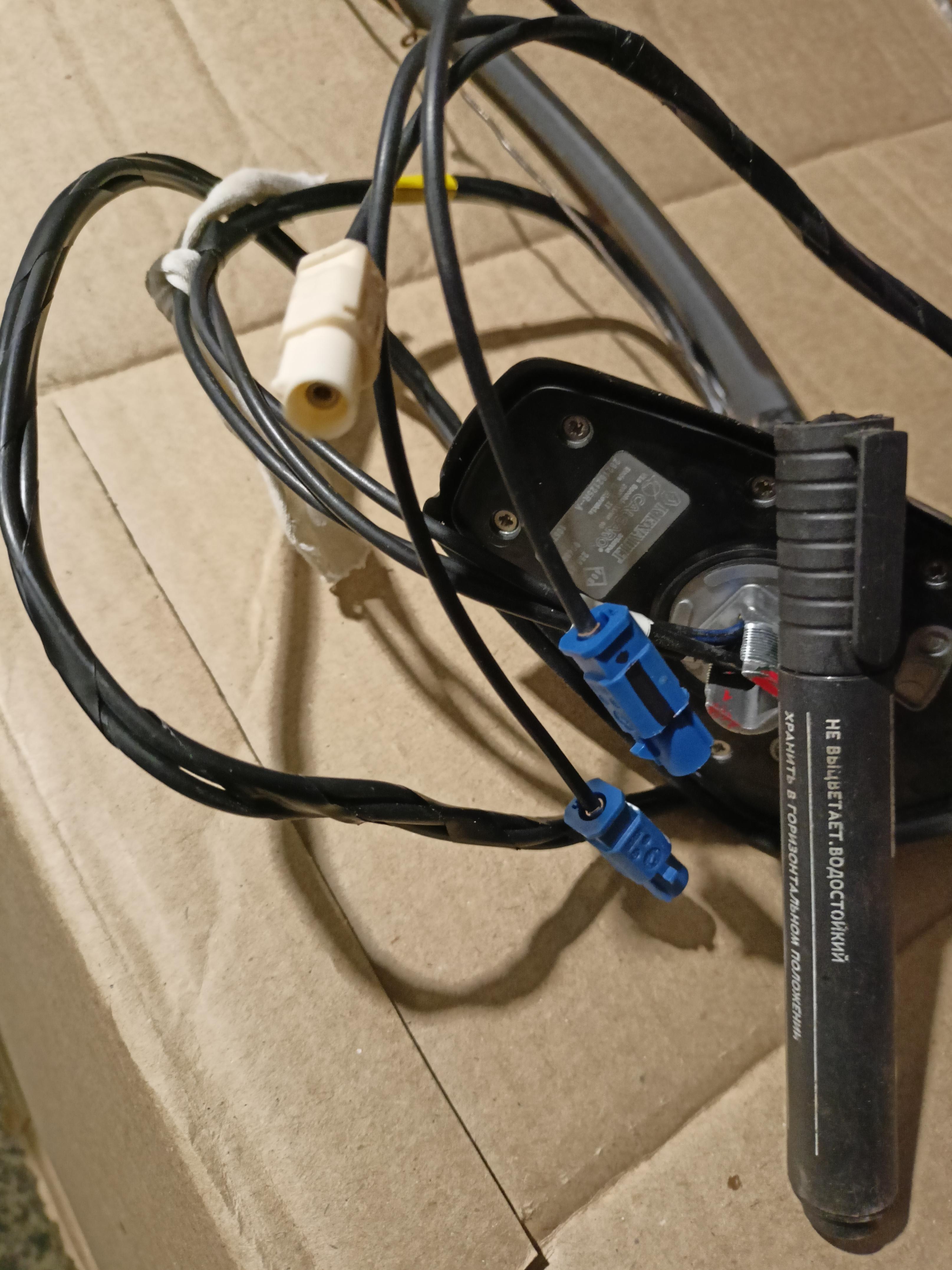

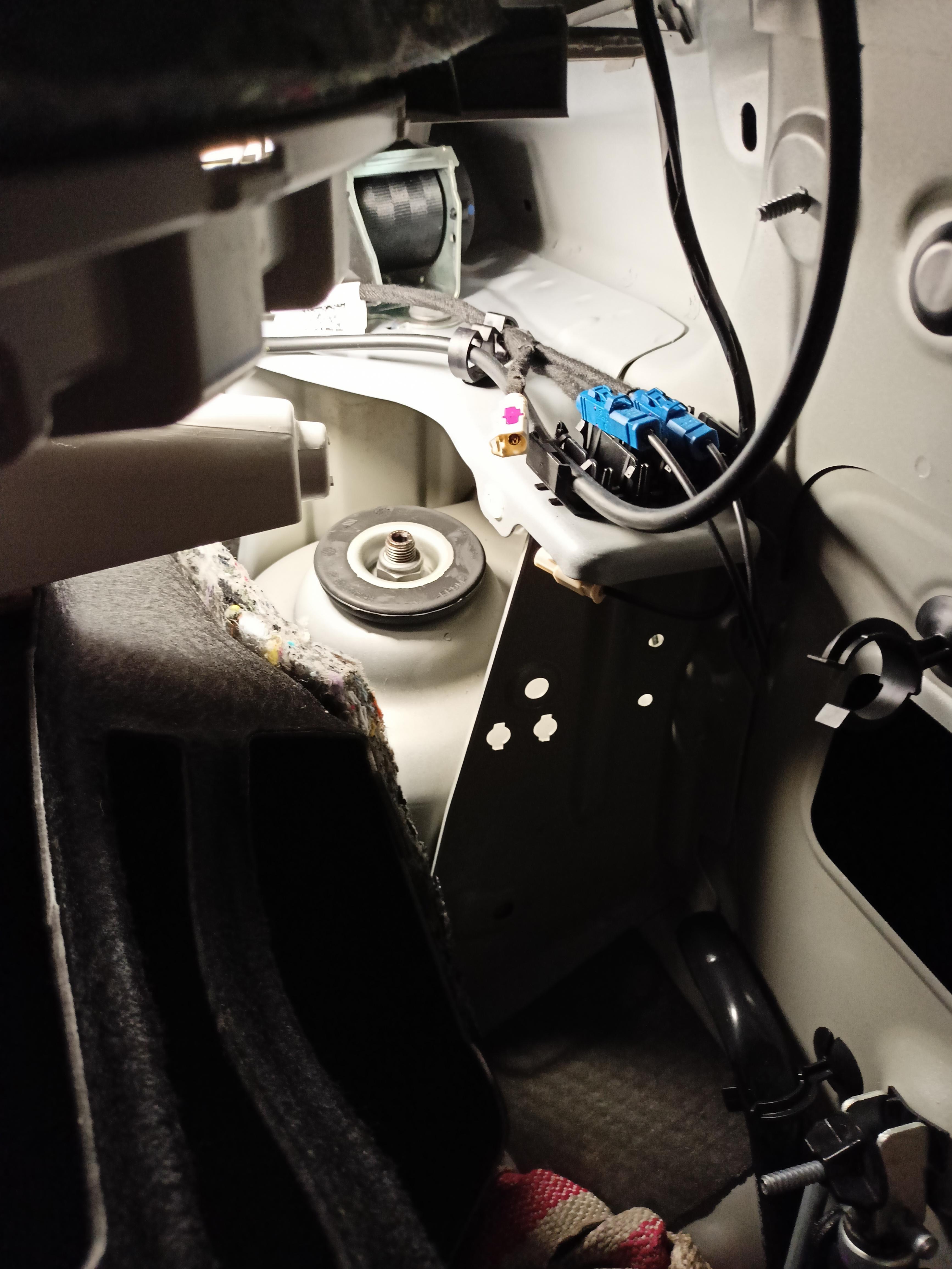

По умолчанию Re: Доработки и доп оборудование Дастер 2021-
Сообщение от Vit161 Посмотреть сообщение
Всем привет. Кто-нибудь самостоятельно ставил вместо штатной антенны "акулий плавник"? Если оригинал, разбирать много надо, да и цена невкусная. Может с Алика кто-то прикупил? И как работает?
Ставил, в гараж не входила, точнее не выходила. (как в том анекдоте. 2 деда глуховатых встретились. Как живешь? А? а?А? Выходит хорошо! Да, да - выходит хорошо!, заходит плохо!). Ролики есть, колеос и аркана. Недавно на другой ветке писал. На автодоке брал, китай есть типа муляжа, не советую. А приём примерно прежний, не хуже точно и особо чувствительности не заметил. На дорестайле когда дальняк, приподнимал, но не вертикально, иначе свистит, дальше приём. Но всё это относительно, много от погоды, времени суток зависит.
Сложности нет. Снимаешь левую (пассажира) боковуху, смотреть в багажник, то справа, обшивку крыши я крайний не снимал, оттянул, подложил тряпку, антену заменил, разъёмов в машине 3, антена 2, при включенном радио сразу угадаешь на какой синий подключать. Справа на фото снятая.
Р,С, http://www.dusterclubs.ru/vb/showthr...t=20846&page=7 пост 125 ветка про магнитолу
