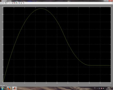

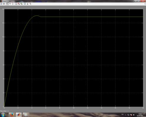

Для любопытства решил посчитать,что будет если ездить на летней резине зимой.
Рассмотрим случай, когда вы едете на летней резине зимой - осторожно 40 км/ч . И вас подрезает авто (со скоростью 60) на зимней шипованной резине и начинает тормозить в пол.
Догоните вы её или нет ? (Для простоты время реакции не учитываем, но если хотите то можем)
Вот 2 картинки одна для льда, вторая для снега (12 м в запасе)
что интересно (см. картинку на льду) сначала кажется -что всё хорошо и вы успеваете,а потом вы видите ,что начинаете приближаться к его заду.
Это зависит не от льда или снега-а от соотношения скоростей.

2 одинаковые картинки, которые ни о чем не говорят...
Проще в деньгах посчитать, типа: летняя резина минус сто тысяц за чужой зад и минус сто пятьдесят за свой перед.
Зимняя резина - бесплатно.

картинки поправил, теперь разные
