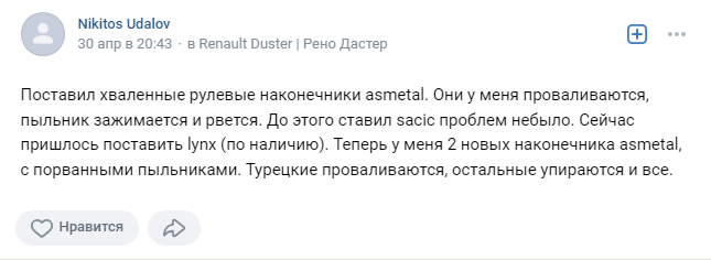

Сообщение от Bizet
Я купил АсМетал турецкие. Их шаровые хвалят, а рулевые не хвалят никакие.
Видел ВК отзыв, пыльники порвало на раз. Похоже шайбу из канистры надо мастерить.

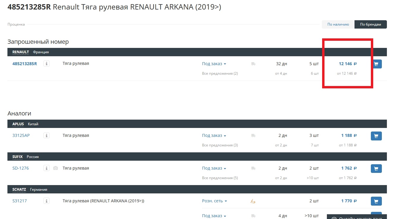

Кстати, рулевые тяги оригинал 21 г\в дастер 485213285R/
Тема про рулевые наконечники!!!
Потом не думаю что кто то именно их будет ставить...

Сообщение от Sane
Там пыльники не резина, а полиоретан вроде. Белые такие, полупрозрачные. Порвутся - поменяю. Делов то.

Сообщение от Sane
Вкурил вопрос в интернете. Проблема единичная. Вероятно куплены наконечники от другого авто или пересортица.
Или отзыв писал дилер сасика
Дастером доволен на 146%!
