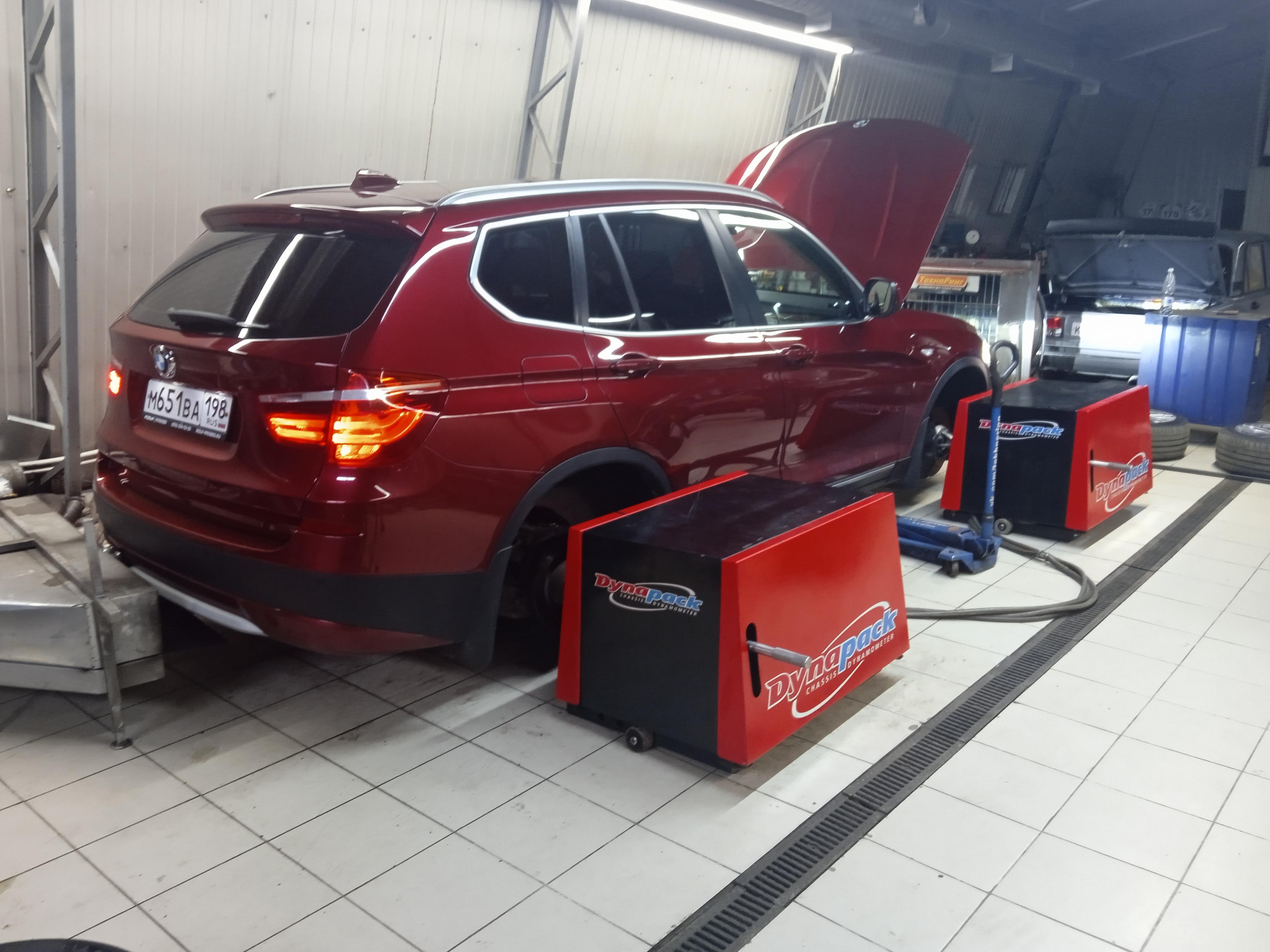

Ну насчет технологично или нет не могу сказать, а вот насчет правильно или нет , то так правильно.
На фото *Гранта* немецкого разлива как раз на такой манипуляции (датчики стоят)

Ну так когда чипуют они что делают???? Просто уговаривают двигатель чтоб он просто так поднял момент??? Одно дело подправить прошивку и убрать экологию и совсем другое дело поднять момент и мощность. Каждая лошадь в моторе хочет есть.
