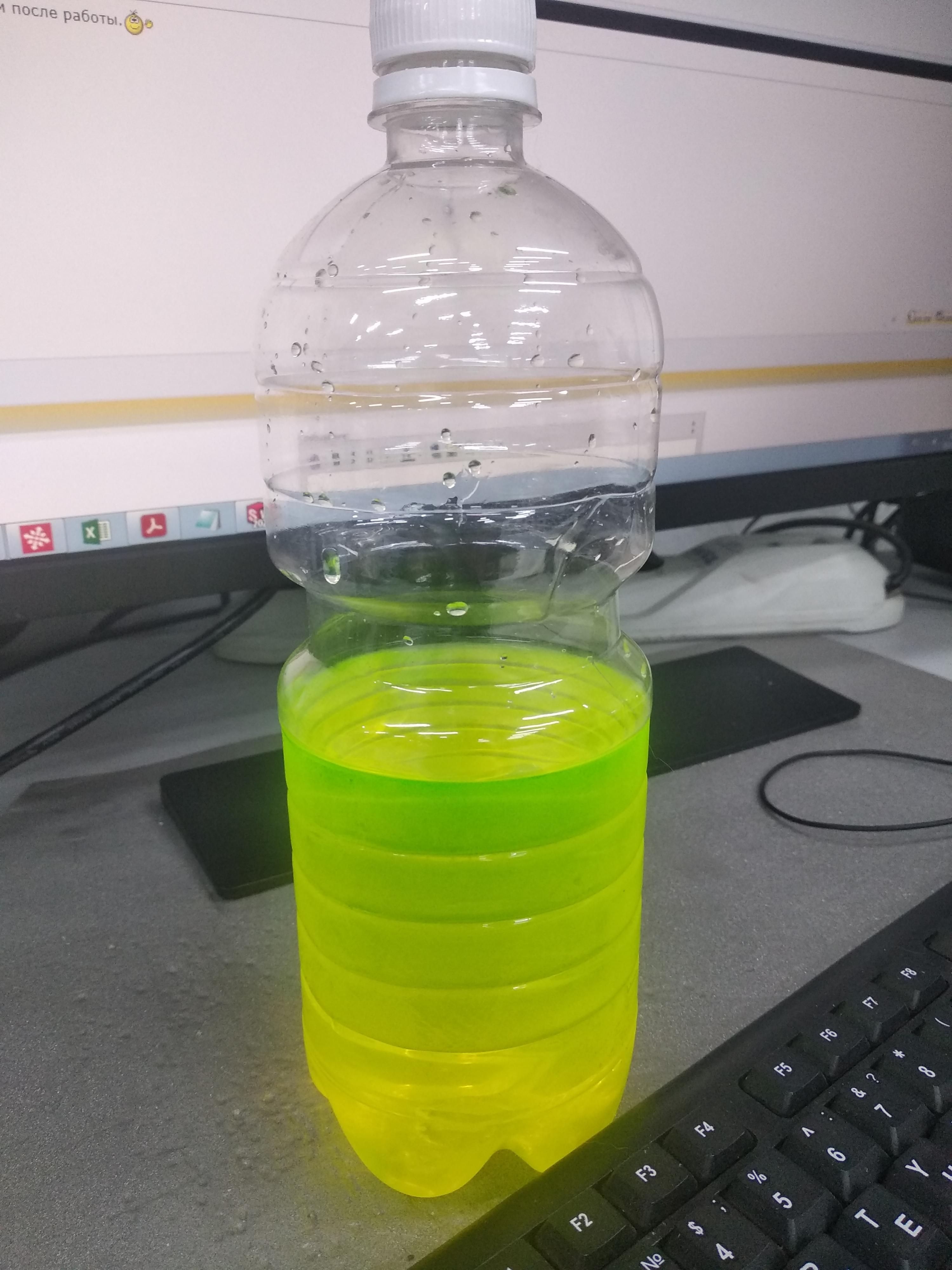

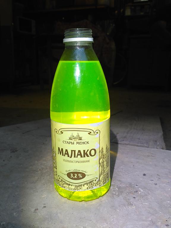

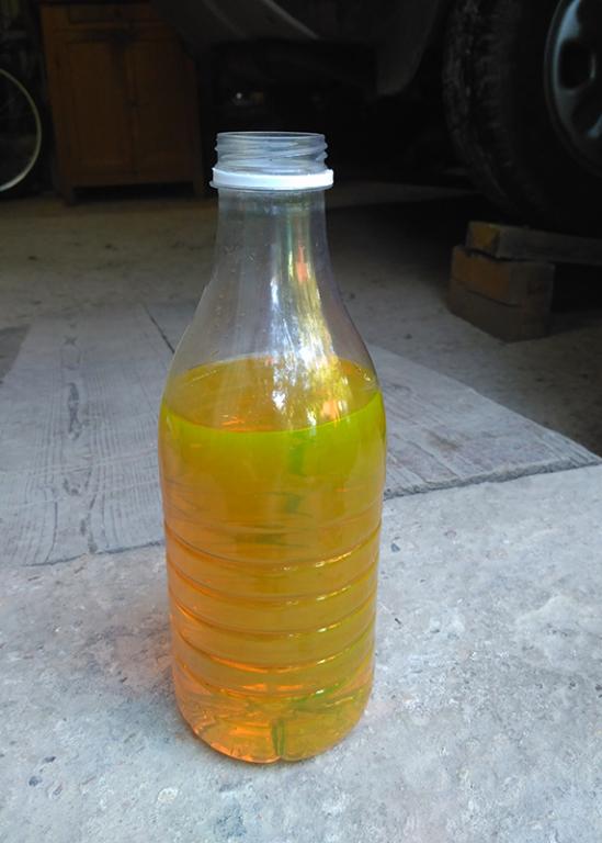

Re: Доливка антифриза рено дастер 2021
Сообщение от Wilson602
что на старом 1.6 2012 года был RENAULT Glaceol RX Type D на новом так же.
Я бы так категорично не утверждал, что на заводе однозначно был залит оригинальный от Рено
Вот слитый через 8 лет антифриз
А это залитый Кулстрим
