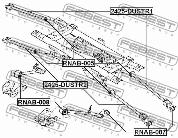

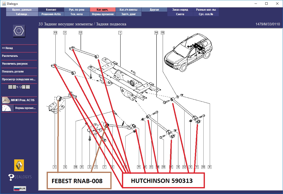

На задних поперечных рычагах верхние и нижние сайлентблоки одинаковые, или разные? А на продольных? Я так понимаю один тип сайлентбоков везде стоит, можно просто купить 12 новых сайлентов HUTCHINSON 590313 и поменять на всех рычагах?
Похоже разобрался, или нет...:
На четырех поперечных рычагах все сайлентблоки одинаковые, всего 8 сайлентблоков
На каждом из двух продольных рычагов по одному такому же сайлентблоку, как и на поперечных рычагах и по одному другому, по размеру больше, чем на поперечных.
Тогда нужно 10 сайлентблоков HUTCHINSON 590313 и 2 сайлентблока, только вот делает резиновые сайлентблоки только FEBEST, а FEBEST это плохо.

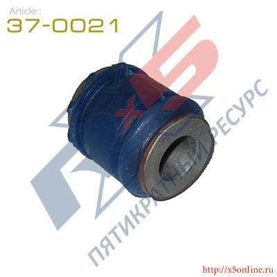

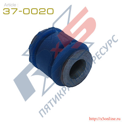

Сообщение от БерСер Посмотреть сообщение
Первые и вторые втулки, что в цапфу, что в тяги - одинаковые. На всю подвеску 10 штук. На продольные тяги нужны втулки типа RNAB-008 2 штуки.
Пересмотрел их каталог, в-общем, 37-0020 и 37-0021 - это одно и то же. Сайлентов продольных тяги у них нет.
Зачем тогда выпускать 2 одинаковых сайлентблока под разными номерами и с разным ценником? Может отличия все таки есть...
И FEBEST тоже разные сайлентблоки поперечных тяг производит
