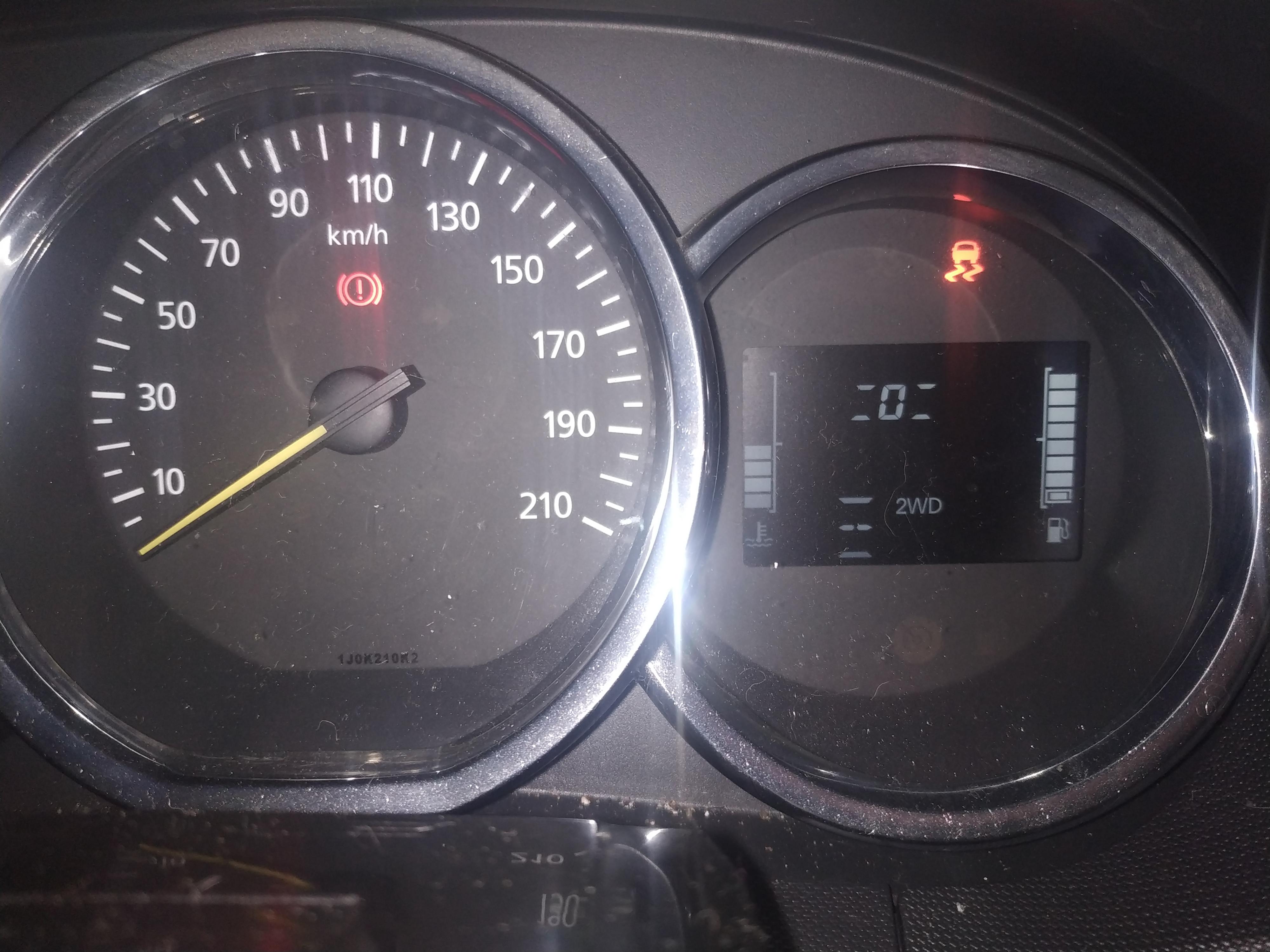

По умолчанию Понимаю, что будете ржать. Но СРОЧНО ХЕЛП! Куча ошибок и не работает коробка.
коробка едет как я понял в аварийном режиме, задней скорости нет.

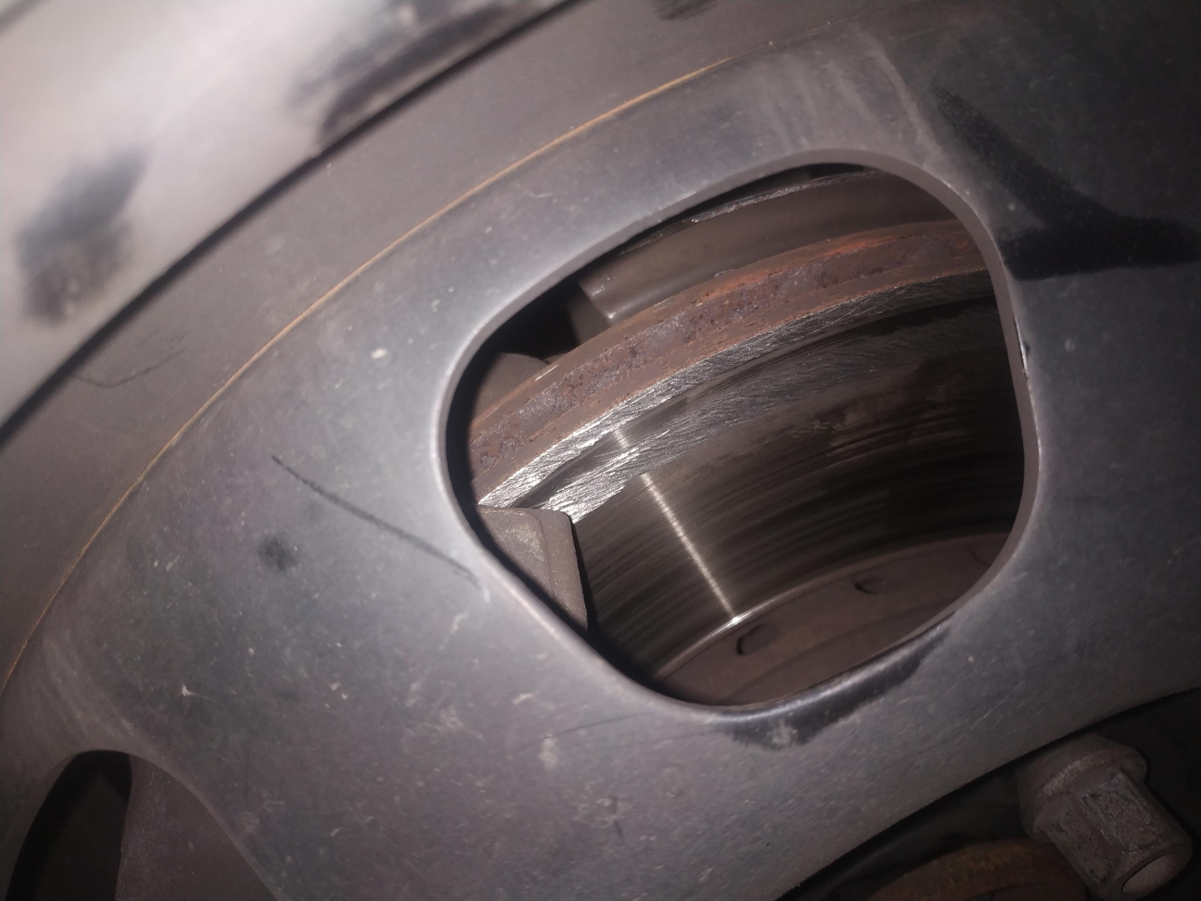

Решил поменять колодки, но там по паре мм есть ещё, думаю, до следующего ТО хватит.
И тогда решил снять бортик.
Вывесил колёса, снял их, поставил коробку АКПП на 2WD, на 1 скорость. И сточил с обоих сторон каждого переднего колеса этот бортик. Я так и раньше делал на разных машинах, правда всегда кто-то крутил колесо, а тут решил справлюсь сам...
Ну и результат - новогодняя ёлка.

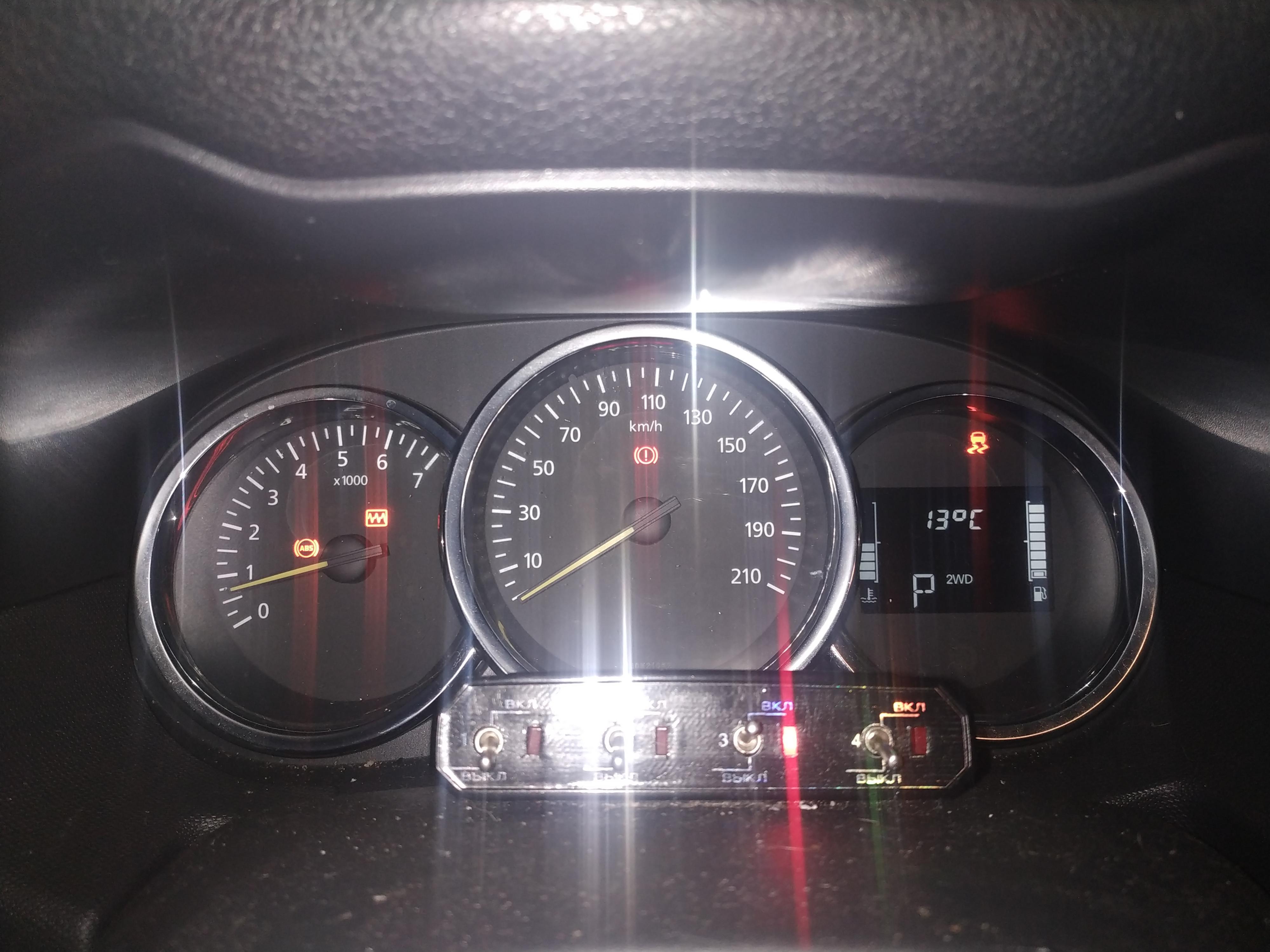

Логичное решение - сбросить ошибки. Вручную не сбросилось с кнопки. Отключил массу на 20 мин, сбросилось только радио. Наверное в книжке есть код радио? или он у всех одинаковый?
С 2WD теперь не выключается и на задний ход мигает то R то вот этот значок...
Нужна помощь, что делать?! Просьба сильно не издеваться...

Сообщение от Водонос Посмотреть сообщение
Вывесил колёса, снял их, поставил коробку АКПП на 2WD, на 1 скорость..
А как Вы думаете-что делала во время этой процедуры муфта заднего привода ?Ведь кардан то крутится не зависимо от 2 вд или 4 вд.А задние колеса у Вас были неподвижными.Муфта буксовала значит. Вполне себе вероятно, что ей то и пришел "капут" в результате ваших действий.

Супер. Может есть менее дорогие варианты у кого?
Странно, нагрузки то не было. Ну наврядли муфта прям настолько слабая...
Я вот инет почитал, возможно надо протереть тряпочкой датчик АБС, проверить и протереть кольцо АБС. Эти варианты мне больше нравятся... по инету, симптомы все мои. Щас буду пробовать.
Нагрузка на муфту как раз была огромная,она в состоянии полной пробуксовки крутилась все то время,пока Вы стачивали эти буртики.И сгореть фрикционы в ней вполне себе могли.
Я за этот вариант. Возможно, ещё ошибки по ЕСП сканером потерпеть придётся. Судя по набору лампочек ошибки по ЕСП, поэтому и 4 WD не включается. Думаю, металлические опилки куда-то насыпались.

Сообщение от yklon Посмотреть сообщение
Водонос, держите нас в курсе ситуации, уж больно интересно к чему всё это привело.
Снял колёса, вывесил передок. Тряпочкой очистил датчики АБС, проверил что дырка в кожухе на кольцо АБС не закрыта ничем. Засунул тряпку, прокрутил диск чтобы всё очистить. Снова надел колёса. Трижды сбросил с кнопки ошибку. Выключил зажигание. Сел покурить на 20 мин. Трижды прочитал "Господи Всемогущий", трижды перекрестился сам и перекрестил машину.
Но ничего не помогало. Снова вылетали ошибки.
Стал обзванивать сервисы. Либо "мы коробки не делаем", либо Мы сегодня не работаем, приезжайте завтра, во вторник, в среду, через неделю, через год... дозвонился до сервиса по АКПП, рассказал как было дело, он сразу отмёл муфту. Сказал, если муфта, не будет работать ни одна скорость. Высказал предположение, что электрика. Но задеть я ничего там не мог! Там просто нет проводов рядом!
Сказал приезжайте не бесплатную диагностику, я решил выехать. Очень уж грамотно он рассуждал. До сервиса 70 км и полтора часа. Выехал.
Проехал 50 метров, все ошибки погасли, машинка поехала!!!
Спасибо тебе, Господи!
Всем Спасибо за соучастие! Постараюсь теперь сначала думать. Вот нужен был мне этот бортик?! С ним тоже прекрасно ехалось!

На самом деле очень вредно для муфты буксовать в положении 2WD -

Автомат!!! нельзя буксовать!-а Вы вывесив колесо имитировали пробуксовывание. Все пишут про заднюю ось, а тут про коробку надо волноваться, с задней как раз ничего не случится..ИМХО это серьезно, и если выживет коробка это будет счастье

Сообщение от vov-ka Посмотреть сообщение
А чем в данном случае АКПП от МКПП отличается?

vov-ka, Буксовать - в смысле давать большую нагрузку на месте. Масло в коробке греется, а из-за отсутствия потока воздуха охлаждения нет. Коробка крутит дифференциал. Ей все равно сколько колес крутится. Если сильной нагрузки нет - масло перегреваться не будет. А тут думаю нагрузка была небольшой.
