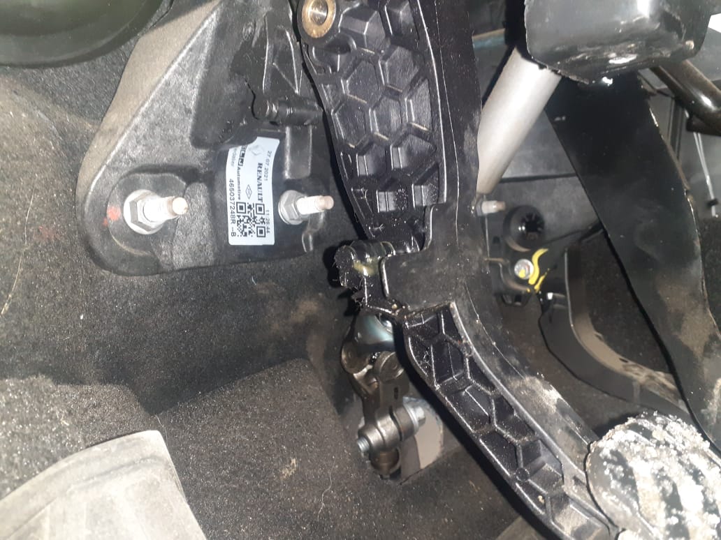

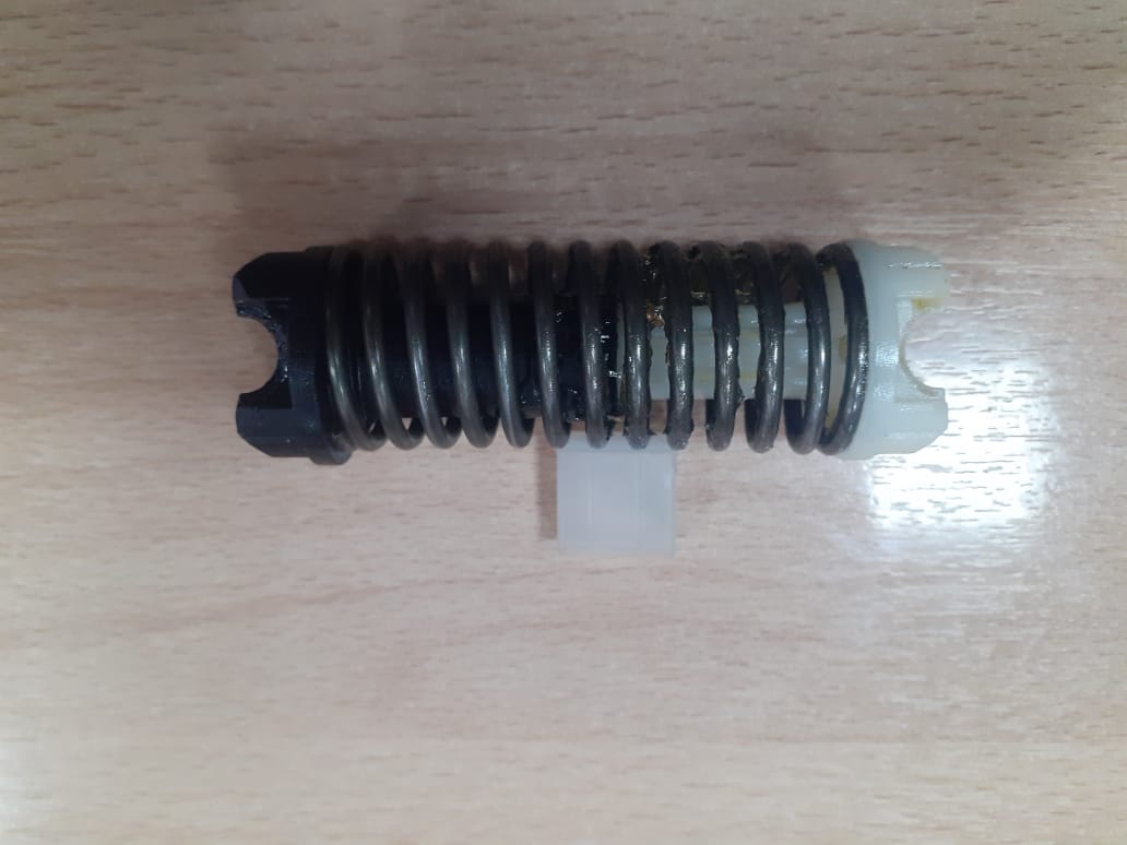

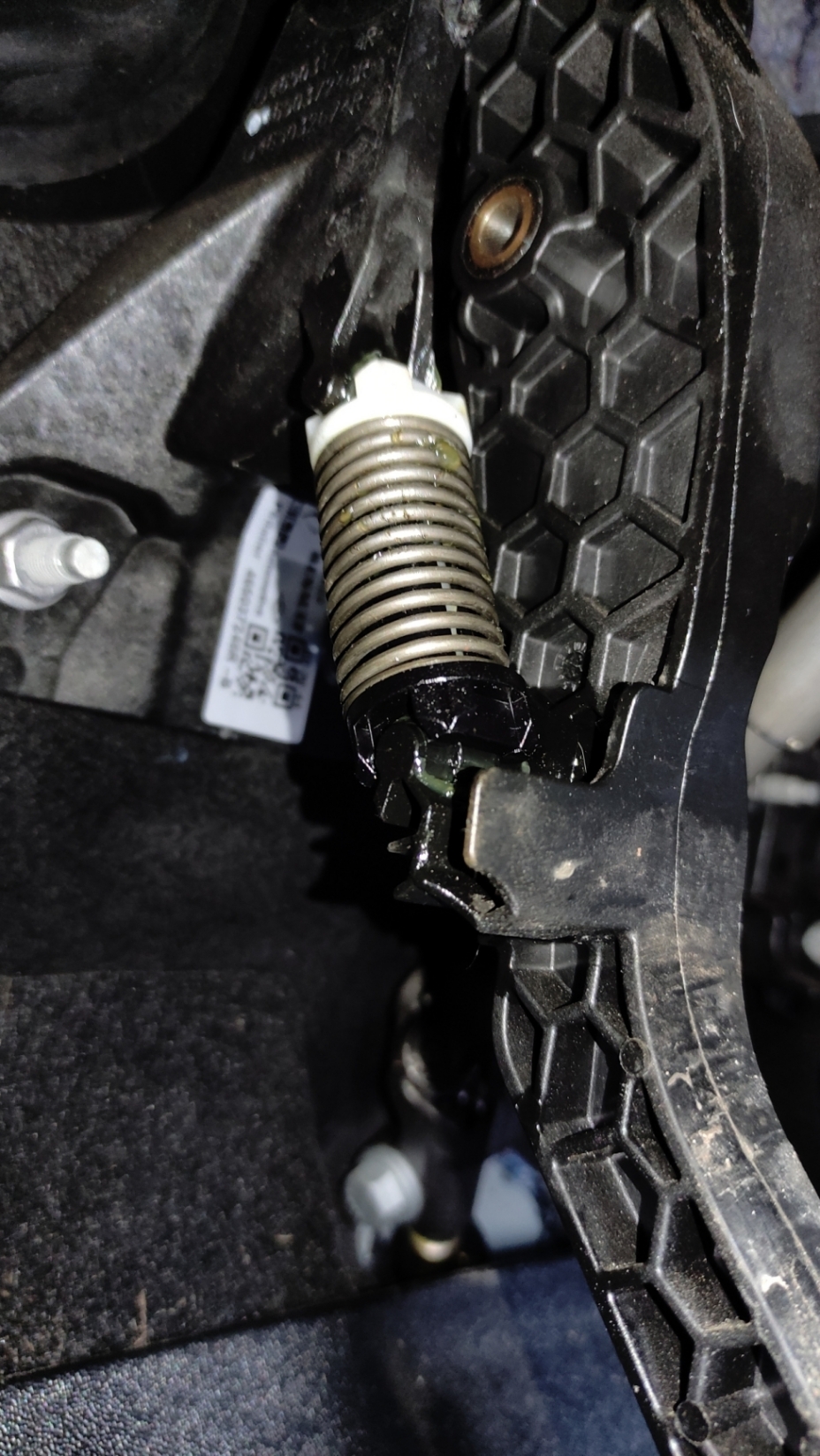

Вроде, нет такой темы. Дастер 2021 (HSREE4) с двигателем 1,6 H4M, 6-ти ступенчатой механической коробкой. Вчера вечером на коврике нашёл такую деталь. Черная и белая пластиковые втулки соединены 14-витковой пружиной, диаметром 24 из проволоки 2мм.
Утром завел, функционал всех трех педалек сохранился, изменения усилия на педальках не заметил. Ход вперёд на первой и назад на задней передаче - всё осталось без изменений. Ехать не рискнул, поснимал на телефон педальный узел.
На работе в интернете ищу подобные случаи. Много Логанов, Меганов и Сандеро. Везде сама выпавшая деталь и педаль сцепления выглядят немного по-разному. Вот эта - точно Дастер-2, ей больше всего доверяю.
До дилера ехать боюсь. Про эвакуатор не думал пока. Соклубники, у кого такая-же машина, сфоткайте свою педаль сцепления в нужном ракурсе. Кто поможет каталожным номером - тоже плюс.

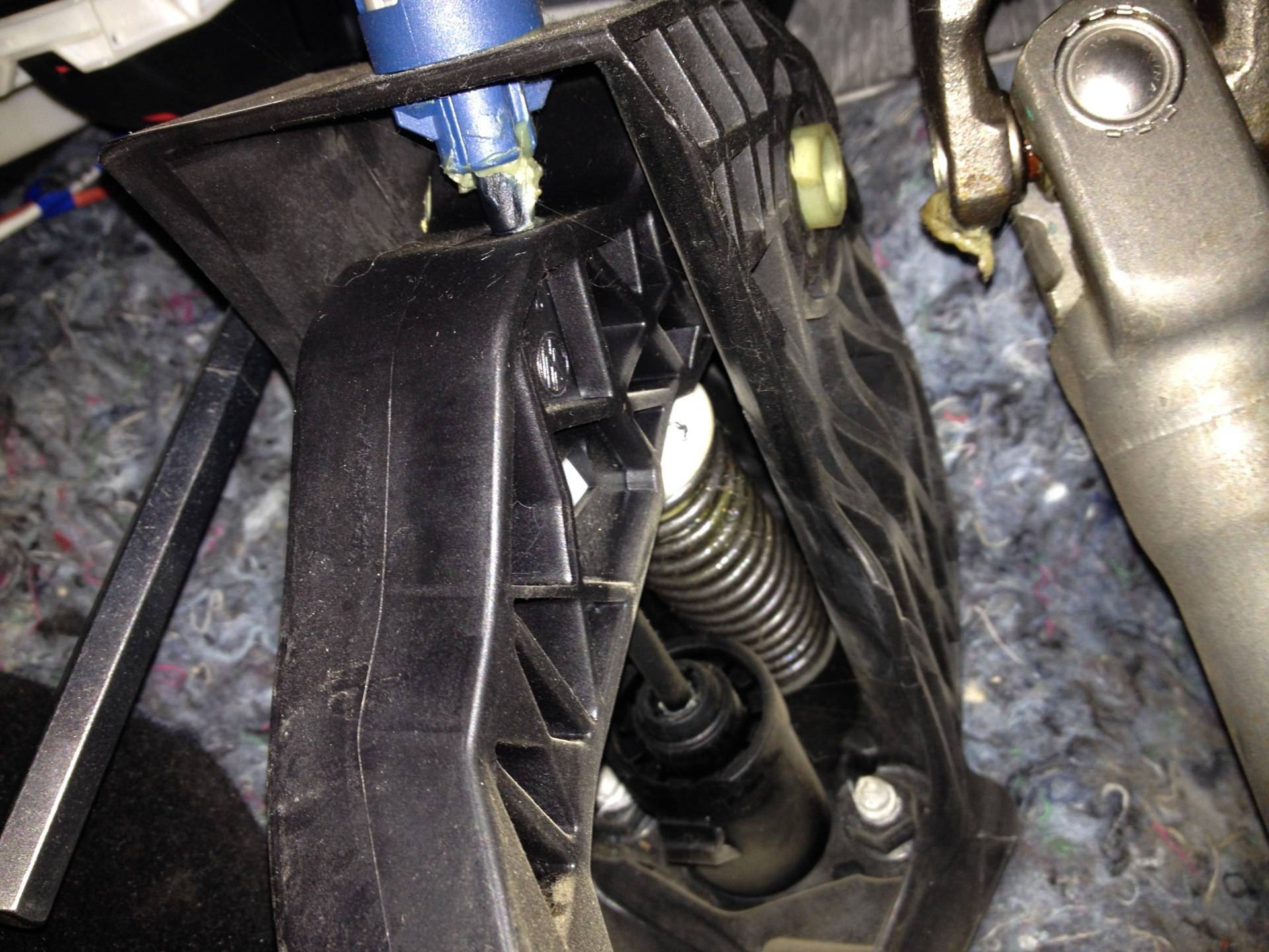

Нашёл у Каптюроводов свою пружину в неожиданном ракурсе: https://www.youtube.com/watch?v=fUIWl3tY9B0

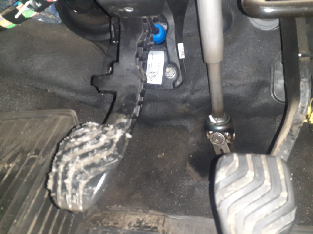

Вот как я установил пружину.
Как оно должно быть с завода - не знаю, но за 5 месяцев с ней проблем не возникало (тьфу-тьфу-тьфу).

Ну так она и должна стоять, первые пару сантиметров хода педали мы ее сжимаем, потом меняется угол и пружина начинает давить помогая выжимать сцепление. Соскакивает обычно если нога при нажатии в самом конце соскакивает с педали.
