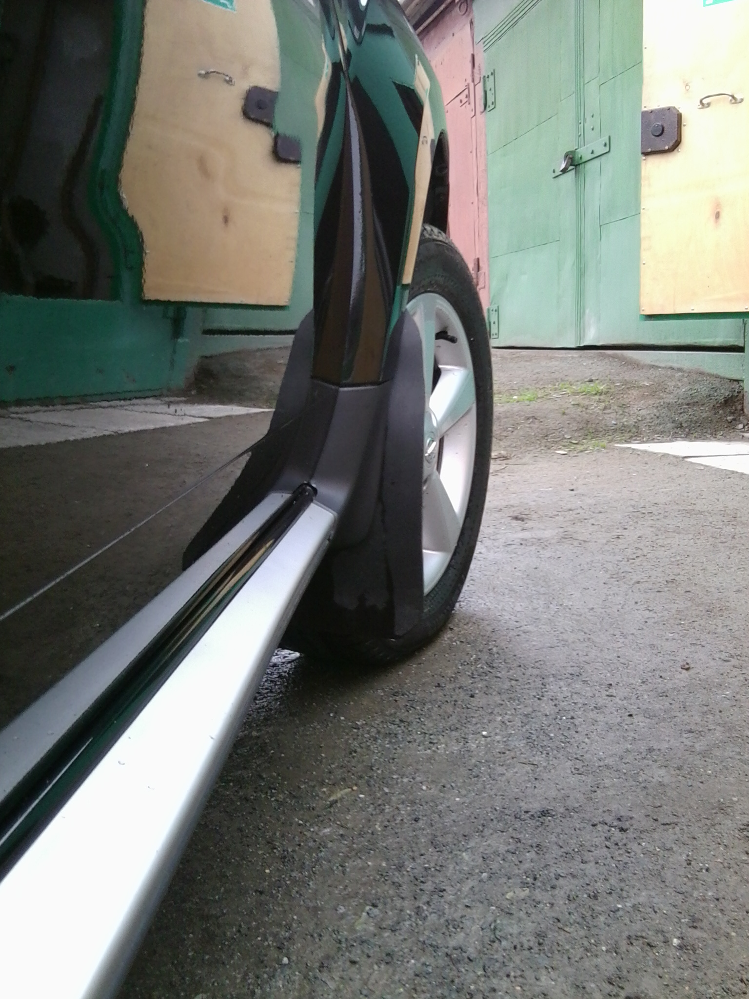

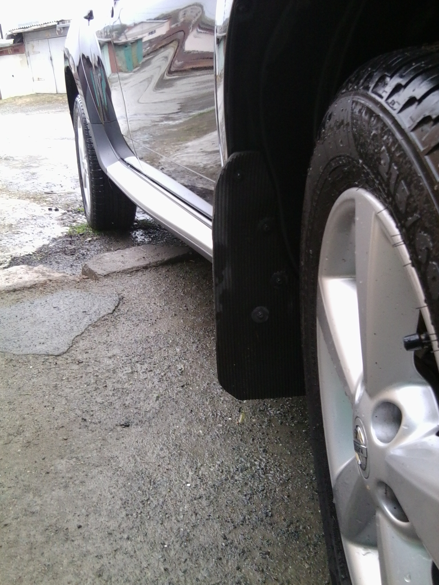

Заменил передние брызговики, вырезал из диэлектрического коврика, сделал их выше, до следующего самореза на крыле, шире, выступающие на 3см за пределы крыла, и длиннее на 3см. Грязи убавилось не сильно, но откровенного пескоструя задней двери и крыла не стало.

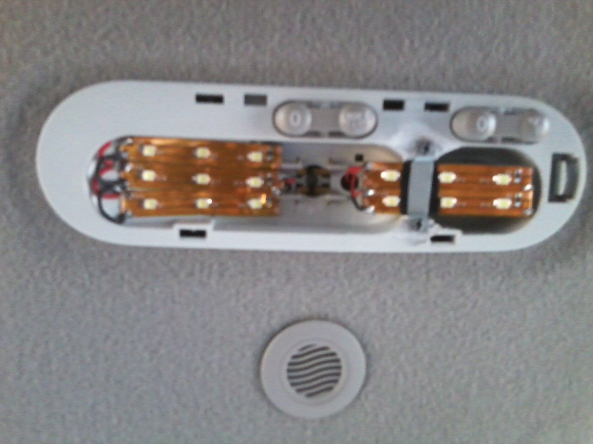

Сделал маркировку Литекс. Сделал подсветку электро стекло подемников в четырех дверях. Сделал подсветку регуляторов печки, работают без включения габаритов, так-же просверлил крышечки регуляторов печки в точках указания положения и вклеил туда маленькие бусинки.

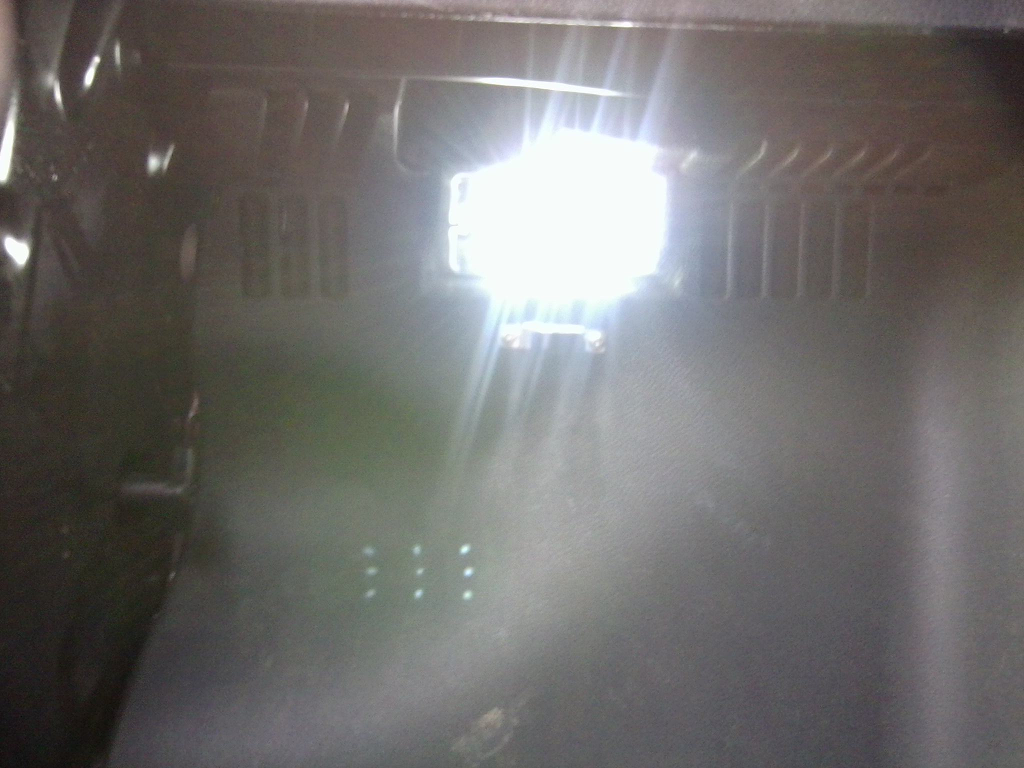

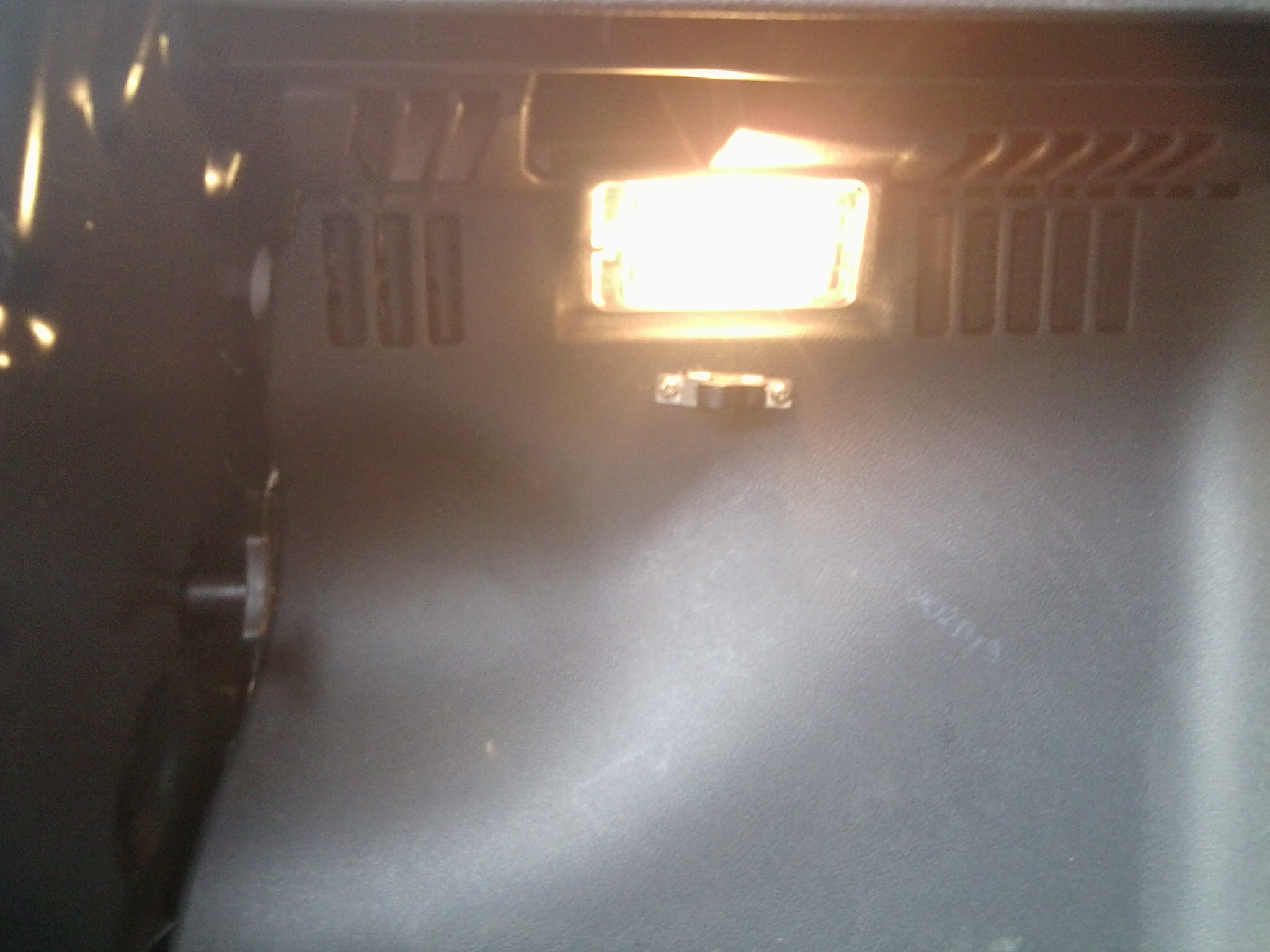

Сделал маленький выключатель освещения багажника, установил рядом с плафоном, теперь включаю тогда, когда он нужен, а не думаю о его алгоритме работы.

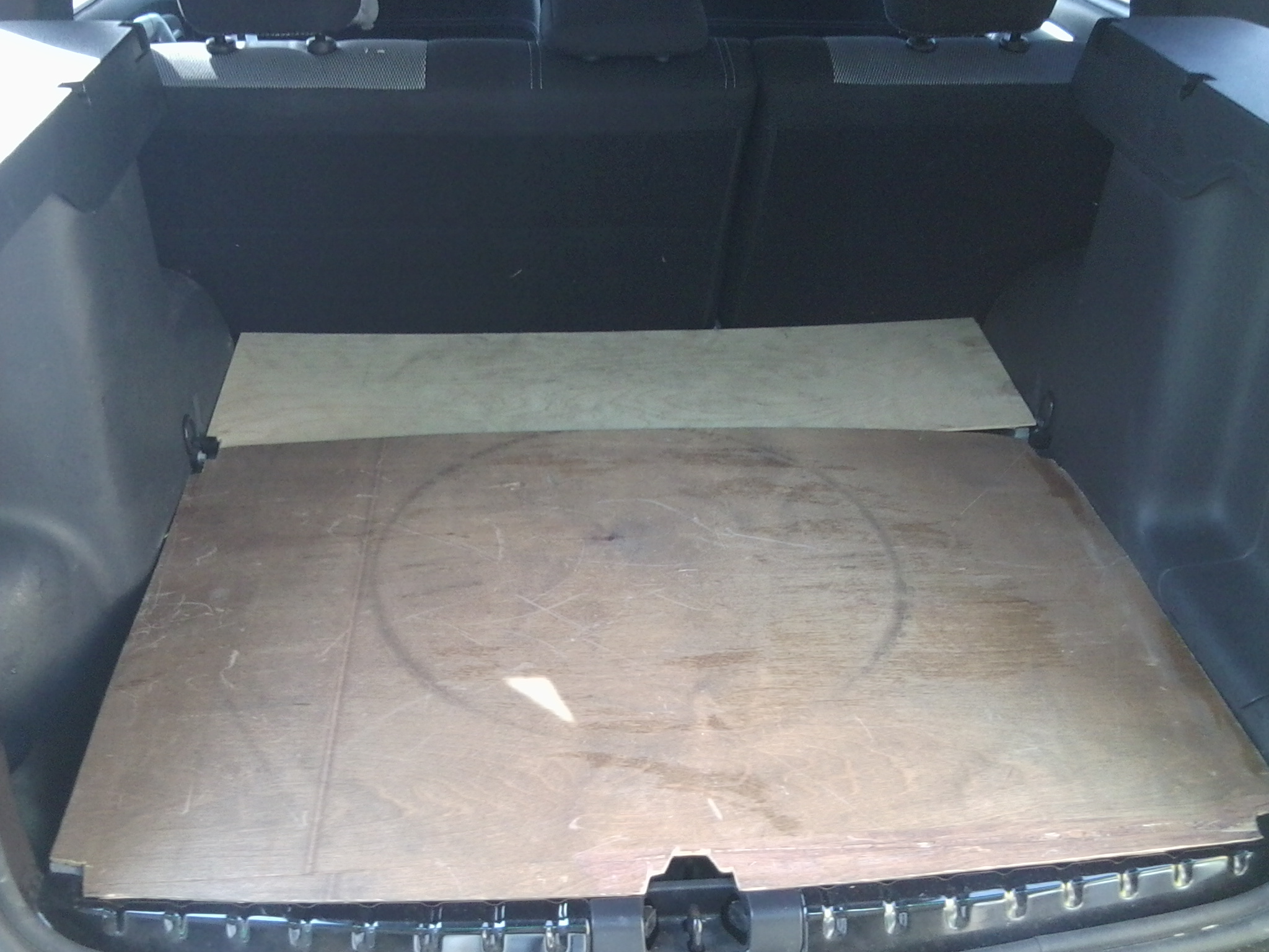

2 мая занялся усилением пола в багажнике, т.к. приходится возить воду в сад в канистрах и флягах, а ДСП слабоват, сделал по образцу верхнего настила, из 4мм фанеры состоящей из двух частей, а сверху постелил родной настил. Теперь пол окреп в разы.

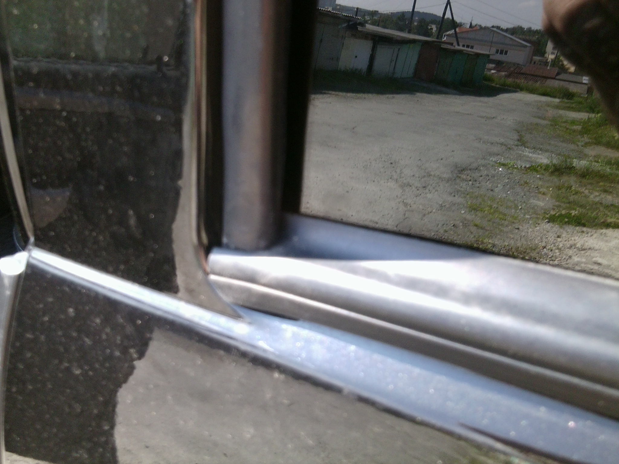

Установил наружные уплотнители стекол, от ВАЗ-2109 на задние двери, что-бы максимально ограничить поступление наружной воды внутрь двери.

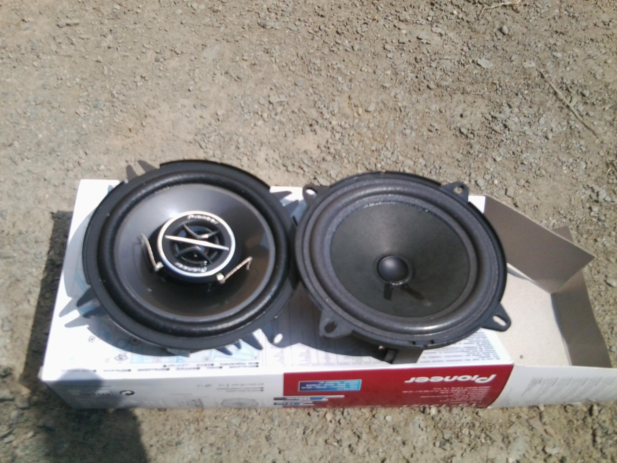

29 июня.Пробег 4800, все по прежнему, заменил передние динамики на Pioner,
разъем родной, по высокой частоте звучание улучшилось. Задние динамики тоже поменял, поставил Pioner 13. Стерео стало хорошее, но низов маловато.

25 сентября Сын поставил назад брызговики Спарко, говорит так Дастер лучше смотрится. А надпись оттер бензином, даже следа не осталось.
