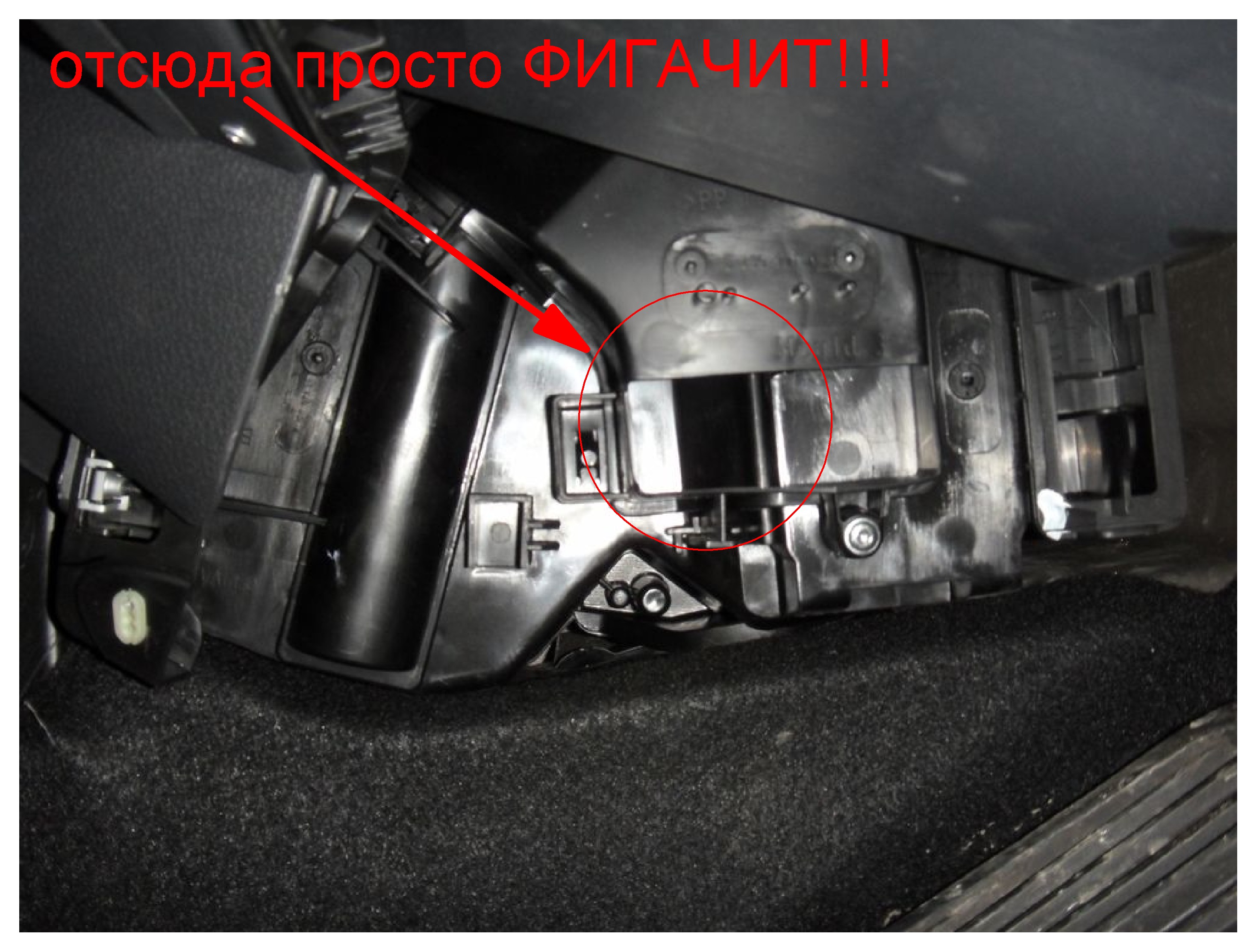

сегодня обнаружил, что сила потока горячего воздуха в ноги пассажира во МНОГО-МНОГО раз ПРЕВЫШАЕТ поток в ноги водителя. если поставить распределитель воздуха "все вниз". залез под торпеду и сфоткал это дело. может у меня чего то не вырезали в печке??? народ, оцените потоки в своих авто!
попробывал решить с помощью шланга от пылесоса:

http://stepway-club.ru/forum/viewtop...=122&start=940 Вот здесь на Степвеевском форуме кое что есть по этой теме. Думаю в Дастере тоже самое.

а решение? что-то я по степвеевской ссылке не нашёл ничего внятного. Пишут только,что ноги замерзают. Мда...странно. обычно говорят нексии этим болеют. Хотя в моей тепло и ногам и вообще в салоне ташкент.
А картинка не открывается

у меня на логане такая проблема была. даже полное затыкание пассажирского сопла ее не решало. на форуме логана целая тема называется "печка не греет ноги ни в каких положениях". причем что интересно-мнения разделились на тех у кого все нормально греет, тех кто подрезал коврик, ковролин и тд и стало лучше, и тех у кого лучше не стало. так вот по дастеру у меня греет намного лучше чем в логане. но думаю у пассажира все равно поток сильнее, завтра проверю.

в дастере сопла ковриками не закрыты. резать нечего. но в ноги водителя отверстия не наблюдается. вернее есть какаято то замысловатая загогулина, из которой наверное должно дуть. или просто отверстия НЕТ по каким то технологическим причинам.

Я думаю специально так сконструированно. Водитель двигается значит тепла ему нужно меньше. У меня в Логане ноги не мёрзнут, но о такой проблемме наслышен. Дело в том где у вас стоит левая нога. У меня обычно стоит посередине коврика. А если ногу держать на площадке у сцепления может и холодновато будет. Кстати при поездке из Питера в Харьков прошлой зимой при -15 -20 специально термометр от БК положил в самое холодное место на полу у правой двери и температуру он показывал 20 - 22градуса.

На девятке в свое время доробатывал. Убрал воздуховод к ногам задних пассажиров и заткнул отверстие, также закрыл на корпусе печки отверстия к боковым воздуховодам т.к. толку от них только внутренности панели греть. Плюс к этому поменял уплотнители заслонок и сами заслонки почеловечески отрегулировал. В итоге в машине жара, ноги горели.
На мазде ноги по первости коченели просто, воздуховод направлен чуть ниже колен, и его герметизация так себе, дороботать руки так и не дошли, все решилось нахождением правильных положений печки и салонных заслонок.
