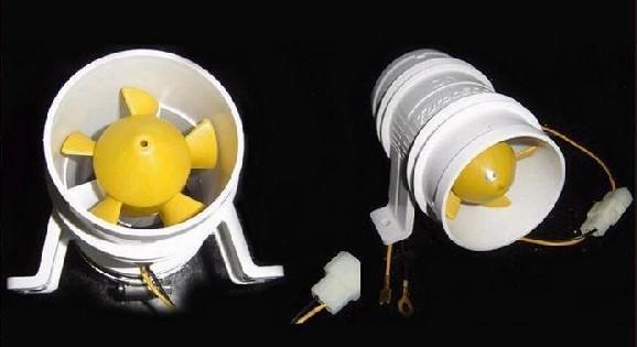

Наткнулся вот на такой девайс. Кто что думает об этой штуке?
Нагнетатель воздуха. 140 Вт 16000 оборотов в минуту
Установив ЭЛЕКТРИЧЕСКОГО ТУРБО-НАГНЕТАТЕЛЯ уже при 1000-1200 об/мин и спустя 1 секунду после нажатия на педаль акселератора, Ваш двигатель получает в распоряжение больше чистого воздуха, не затрачивая при этом ценную энергию. Крутящий момент увеличивается при этом на 10-12% по сравнению с классическим способом всасывания воздуха двигателем!
Понижает потребление топлива до 10 % (только при сохранении стиля езды)
Увеличение крутящего момента и лучшее ускорение автомобиля в целом
Совместимость:
Универсальный.

Лично мне, для начала, крыльчатка не внушает доверия. Маловато лопастей и лопасти маловаты.

А вот на avito 299 рубликов всего. https://m.avito.ru/beloretsk/oborudo...iley_344900015
А вот тут посерьезней турбинка. http://www.24auto.ru/board/parts/1365745/
На вашем видео хреновый нагнетатель, а тут крутяк.

Эта "турбина" просто нивелирует сопротивление воздушного фильтра, движку будет тупо полегче дышать (как с нулевиком или вообще без фильтра). Много она не надует и давления дополнительного не сделает. Все равно, что на скорости патрубок воздухозаборника повернуть навстречу движению.

В ролике верно сказано - всё это (электро нагнетатели) не более чем кулеры для компьютера
Они дуют но не нагнетают нужного давления воздуха
