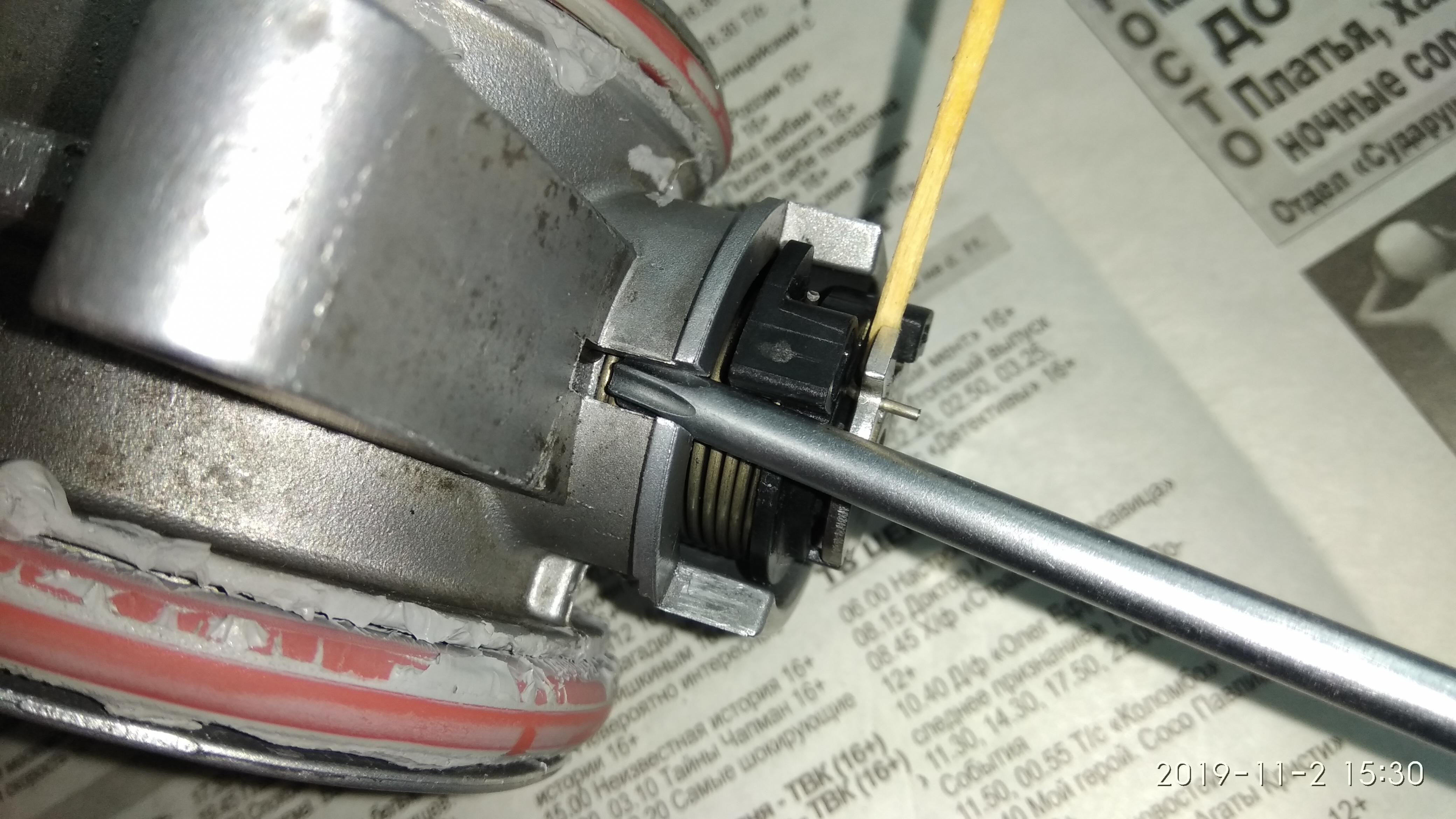

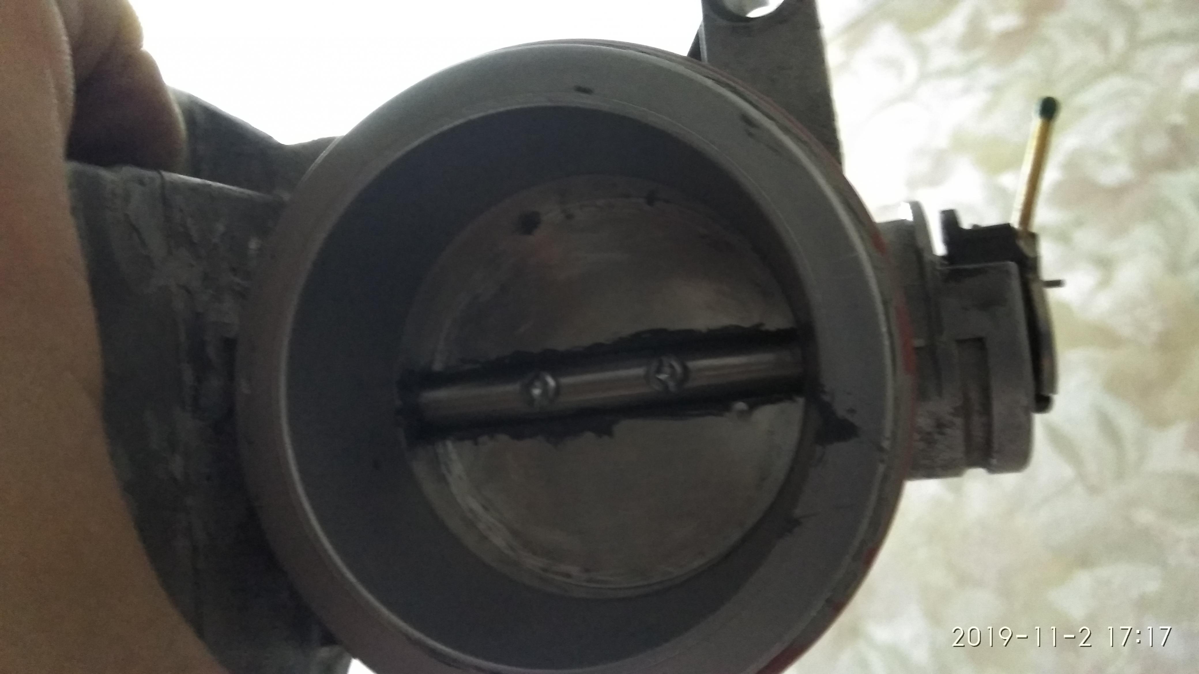

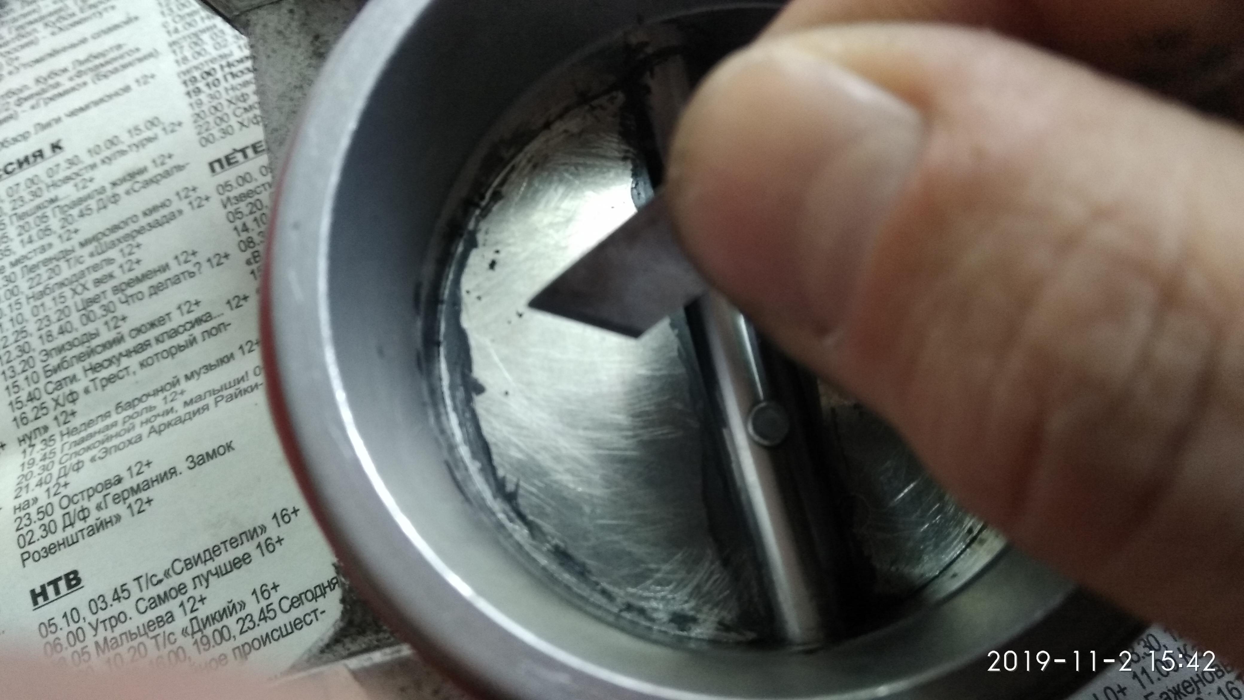

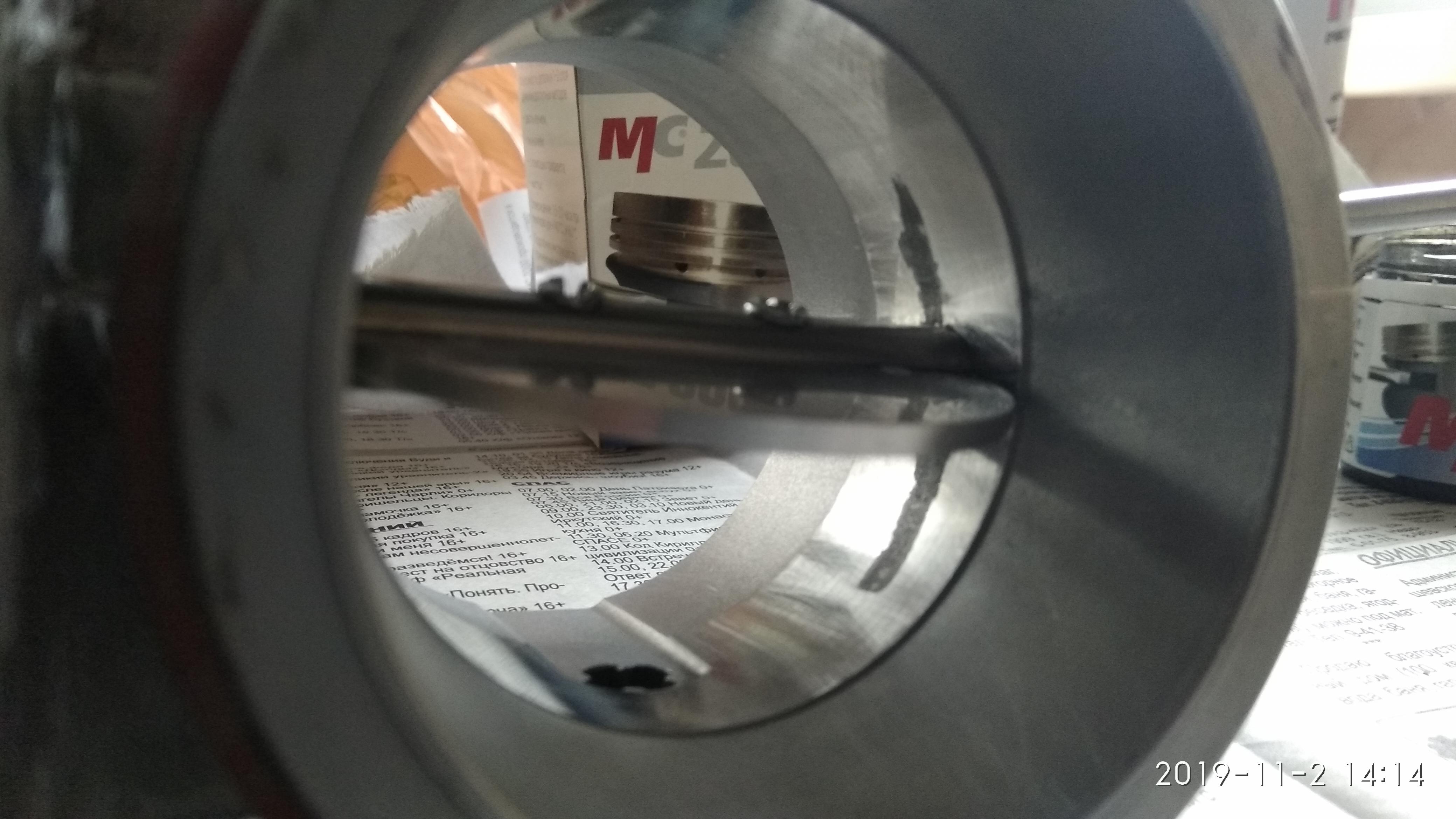

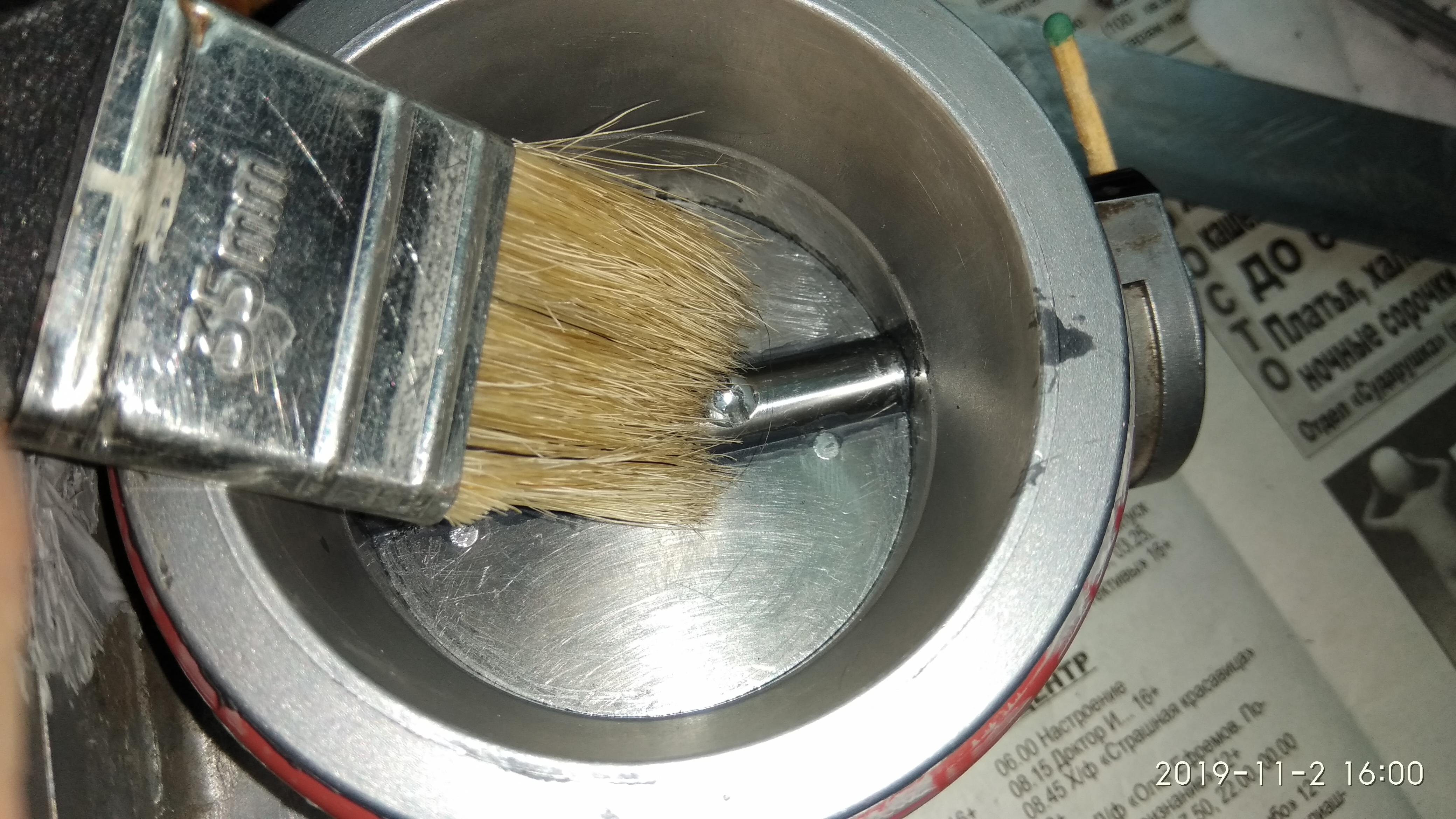

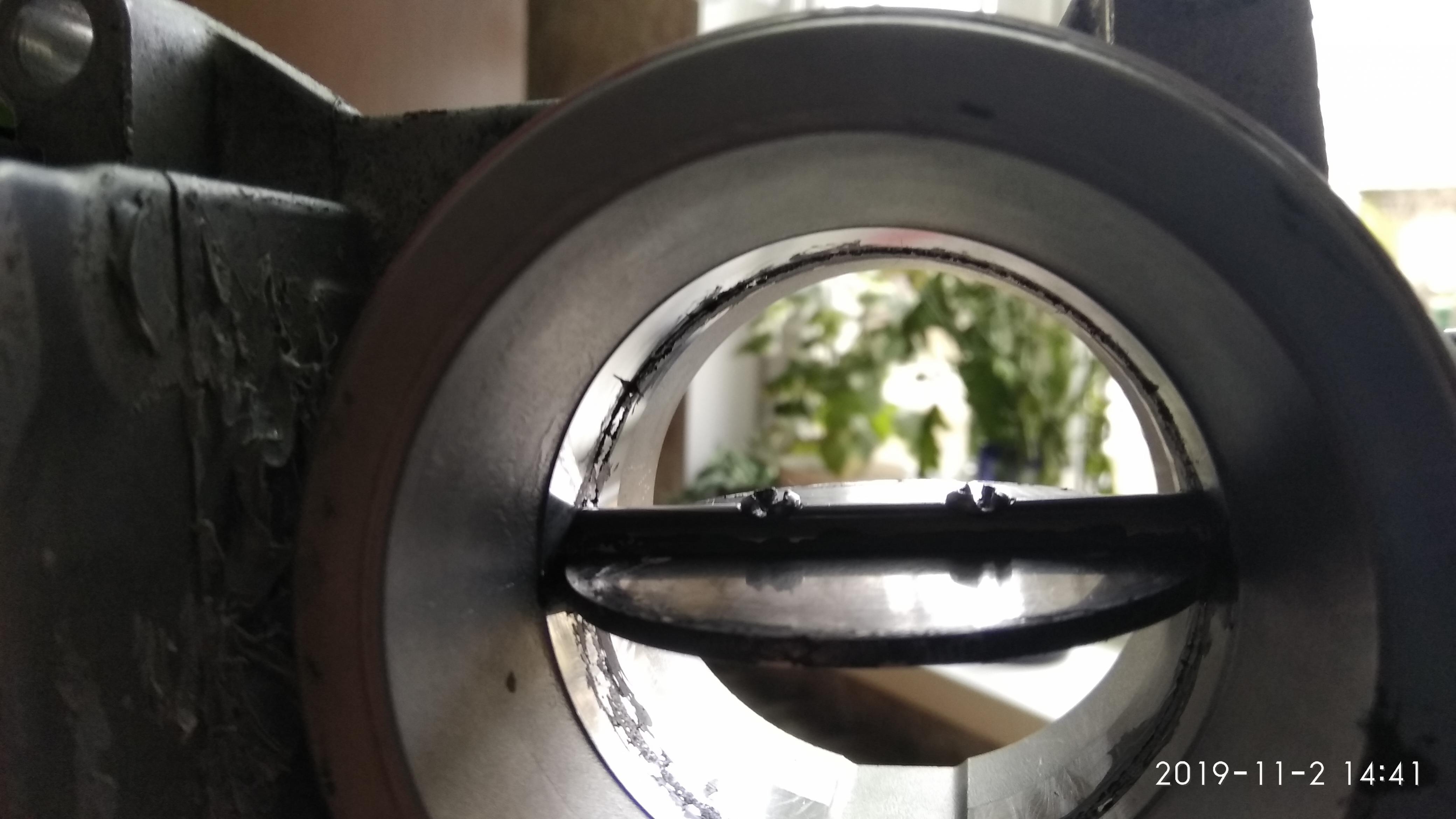

Напишу сюда, чтобы не плодить темы.

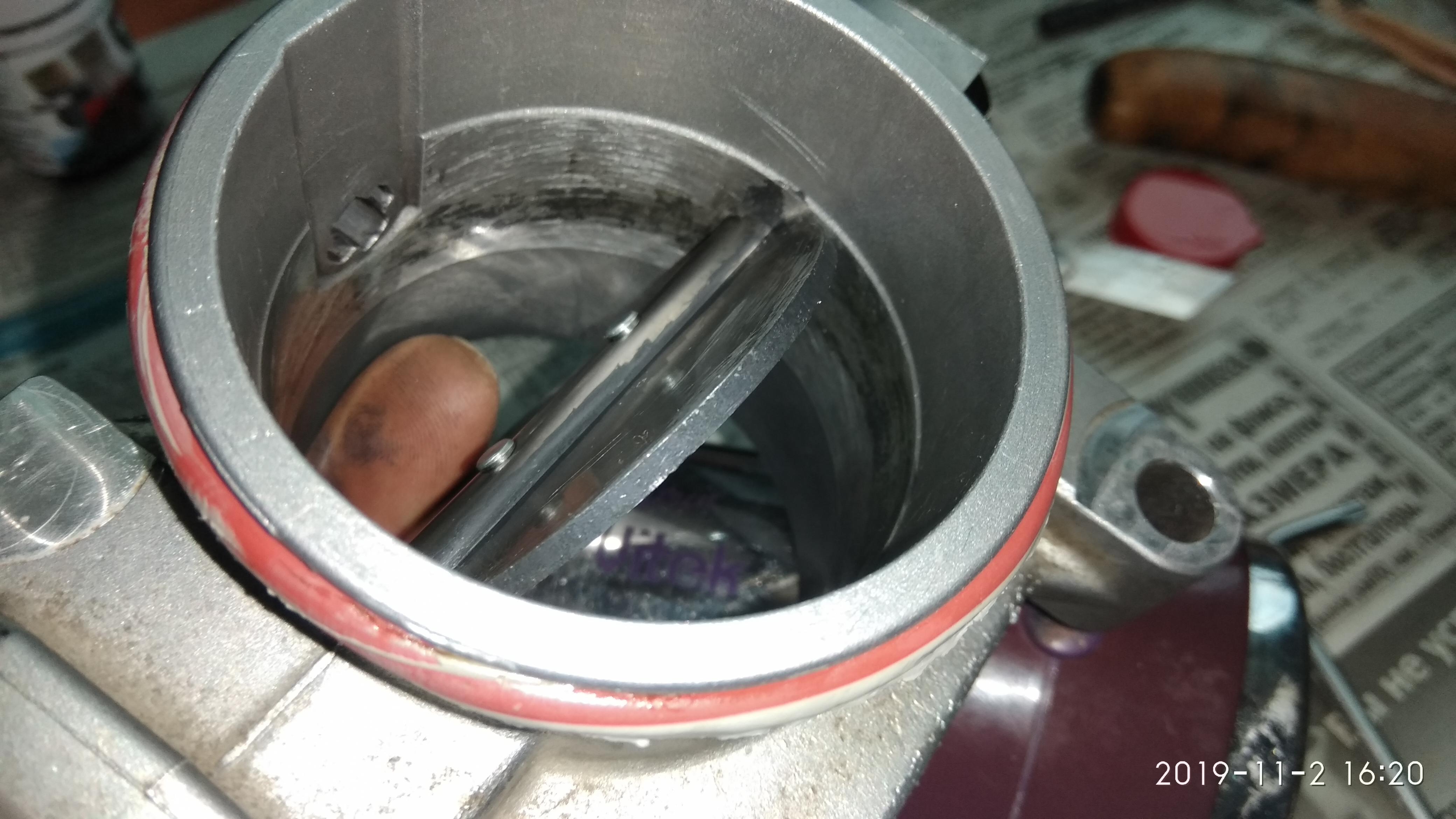

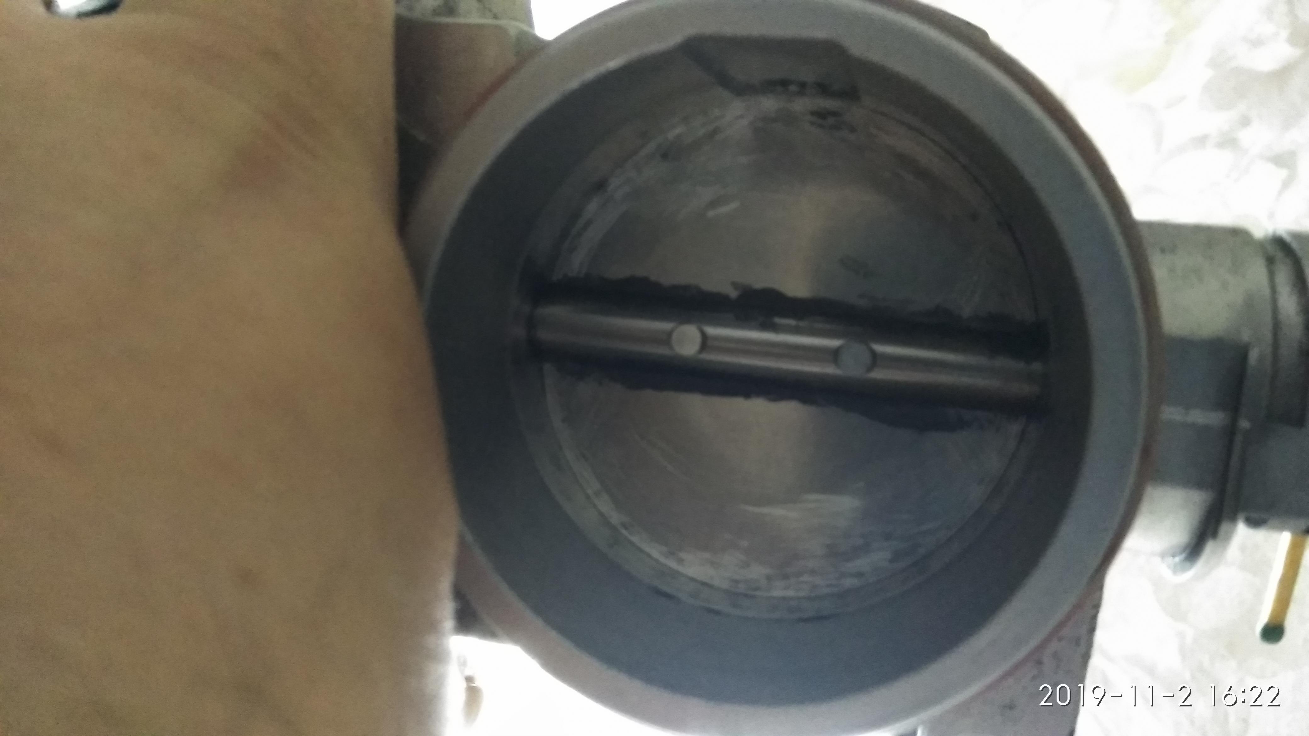

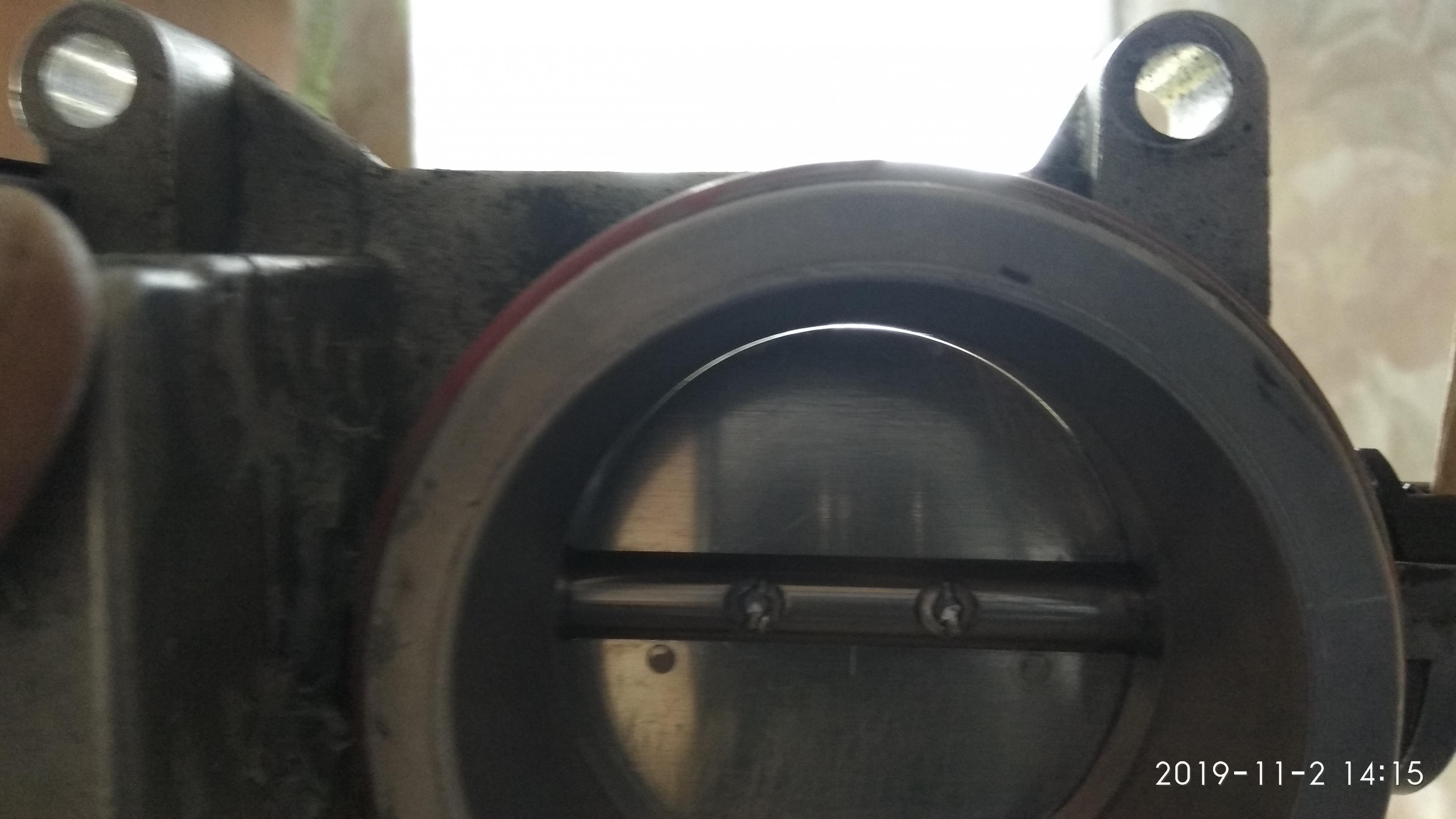

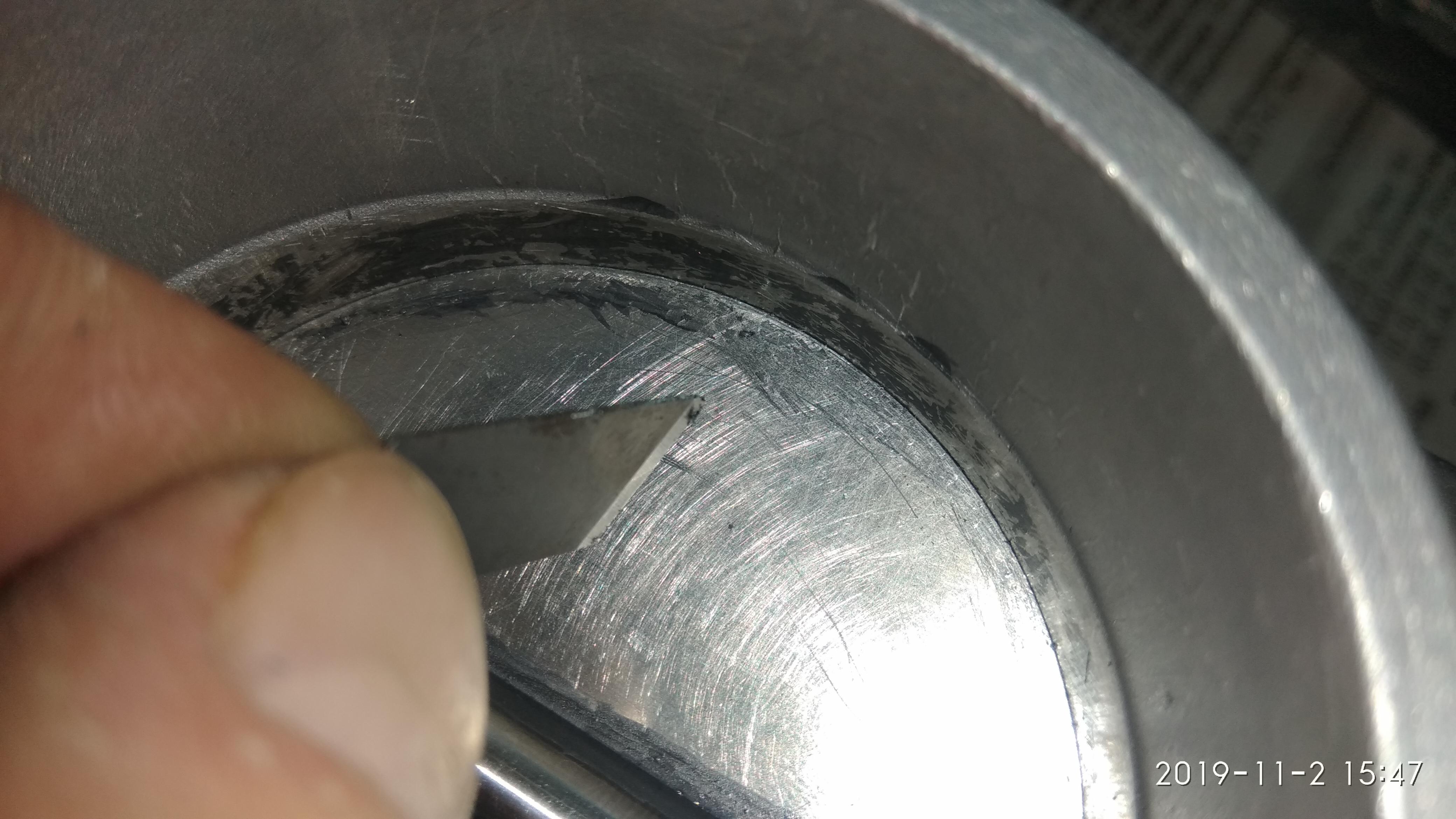

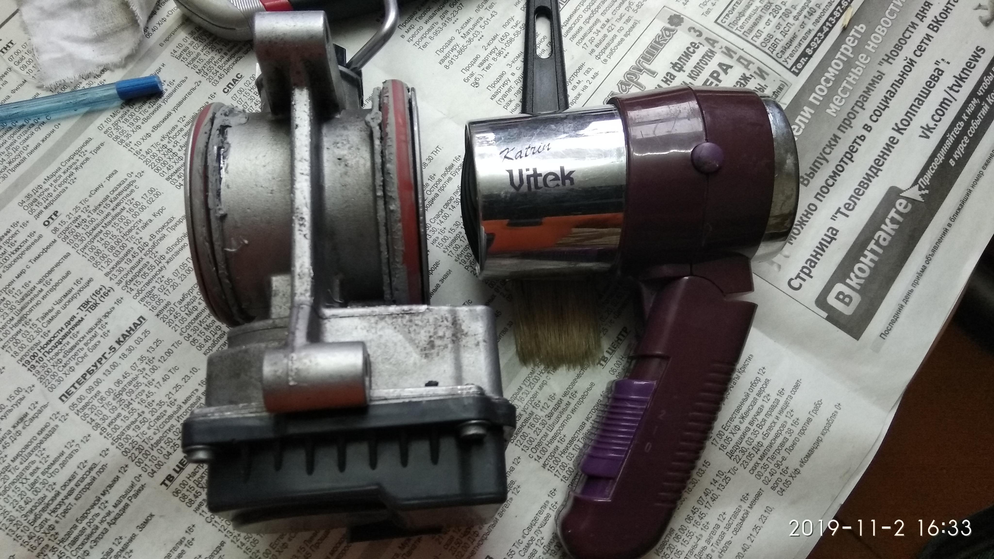

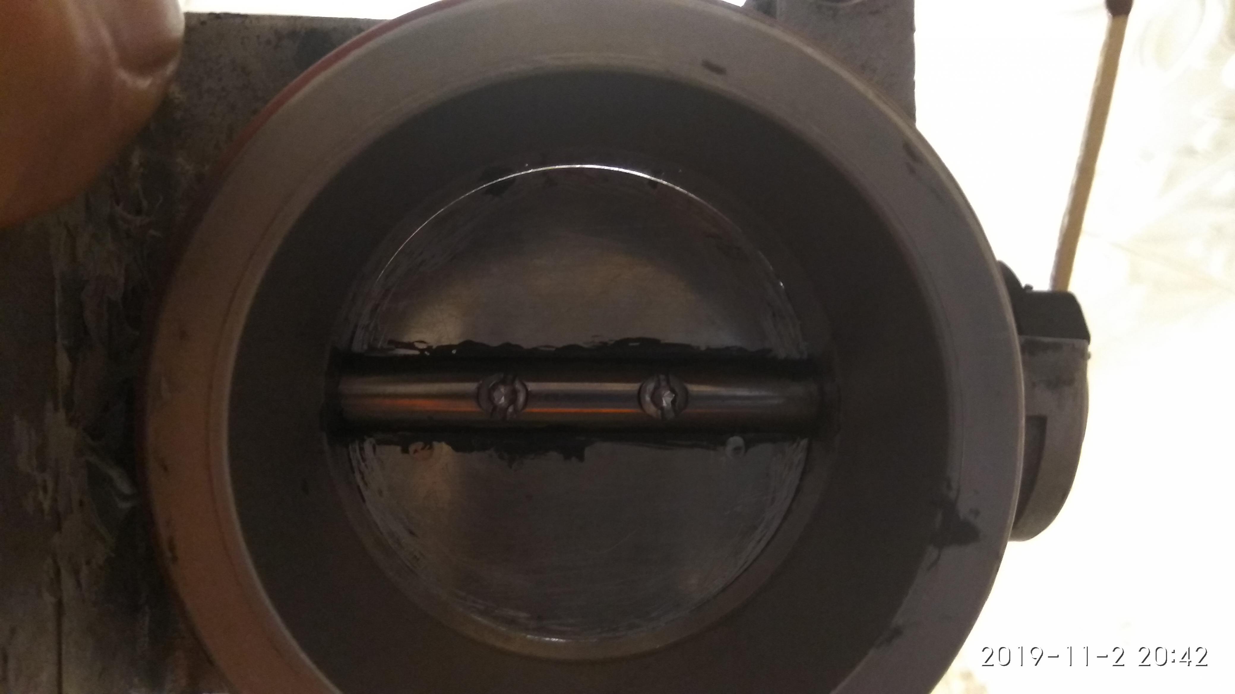

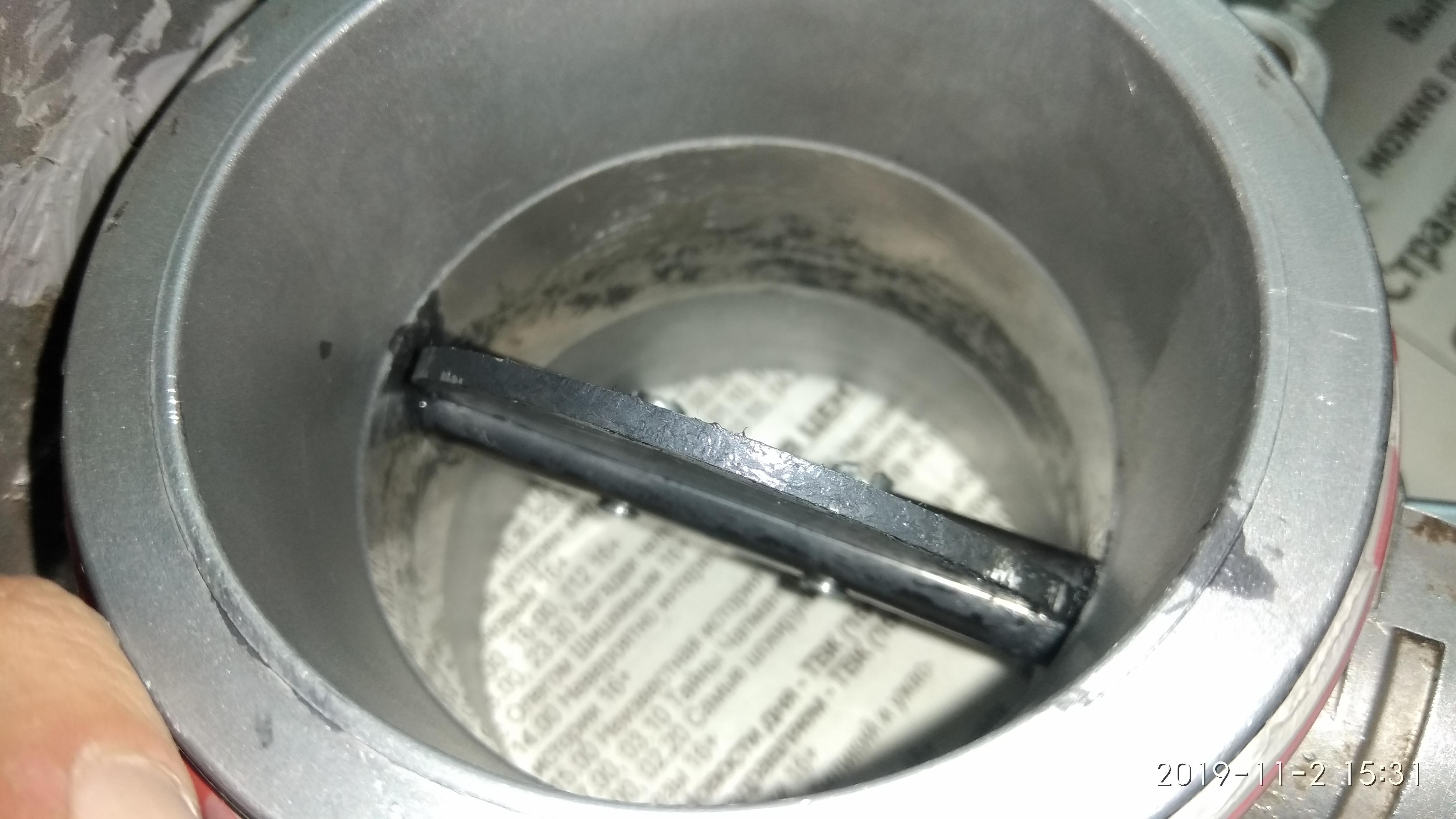

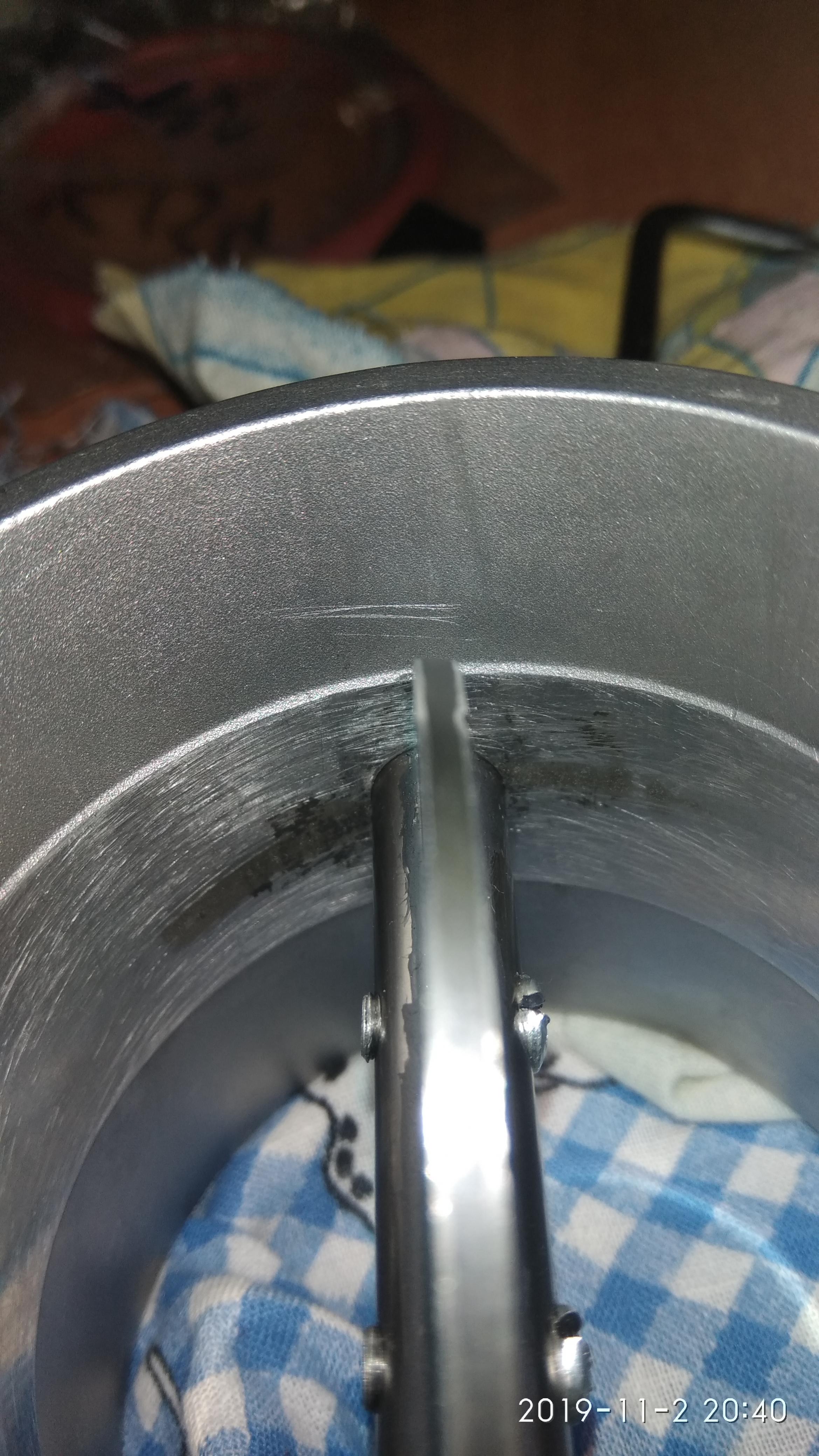

Проблема та же, причина и решение другое. Двигатель работал нормально. Решил при замене воздушного фильтра почистить ДУ. Сразу после чистки дросселя, по достижении рабочей температуры, появились перебои в работе двигателя на холостых. Сначала показалось, что это троение, но оно было волнообразное. Обороты на слух падали и увеличивались поочерёдно, двигатель потряхивало, в глушитель постреливало. Если включить кондиционер, то обороты поднимались до ~ 860 и перебои на слух прекращались, двигатель раскачивать переставало. После выключения кондиционера перебои возвращались. То же самое было если немного газануть и отпустить педаль газа. Поочерёдное снятие разъёмов с форсунок отключало ДК, смесь готовилась усреднённая и двигательначинал ровнёханько именно троить, обороты стабилизиповались. Менял свечи катушки на новые, ничего не помогло. Если мне память не изменяет, то я только компрессию не померил, потомучто смысла в этом уже небыло. Холодный двигатель заводился легко и работал как часы...почти. Ясно было, что это не подсос воздуха через прокладки и т.д. По TORQUE PRO и OpenDiag через ELM327 симптомы были такие +/-: обороты плавали с 770 до 711; УОЗ прыгал с -40° до -3°. Проделано большое ТО которое не привело к решению проблеммы. Список проделанной работы такой же, может только немного в другой последовательности. Добавлю сюда замену счёток в генераторе и проверку дымогенератором, замену погружного фильтра и бензонасоса(заклинило в -3°С); неоднократные попытки сброса ЭБУ и адаптации с помощью Лаунча и PyClip. И только после понимания того, как на дастере работает электронный ДУ причина была найдена не без помощи форумчан. Огромное вам спасибо! Каждый совет, проверка того или иного предположения вели меня в победе. А причина то вроде простая, но на неё меньше всего думаешь, если надеешся, что ЭБУ учитывает лишний воздух, проходящий через износ диффузора. Как говорил Шерлок Холмс:
- "Прятать надо на видном месте".
Зазор после чистки дросселя стал больше, появился неконтролируемый воздух и ЭБУ тупо этого не понимает. Ну вот такой он этот VALEO 42. С этим ничего не поделаешь и думать пришлось ещё и за него. А точку в моих догадках поставили:
1) программа PyClipDacia-1.4:
https://yandex.ru/turbo?utm_source=t...09560838186%2F Как ей пользоваться: https://yandex.ru/turbo?text=https%3...98686234670%2F
Есть там такая опция "программирование крайних положений дроссельной заслонки":
2) Статья из мануала:
https://carmanuals.ru/renault/renaul...rosselnyy-uzel
В этой статье описанно как работает электронный дроссель на Дастере и т.д. Там говорится о запрограммированных положениях дроссельной заслонки при прогревочных, холостых и оборотах при езде. Это значит, что? А то, что заслонка встанет в положение соответствующее к примеру 750 оборотам, в программе это прописанно определённым числом в вольтах и определённым количеством воздуха. Так как в моём случае имеет место износ диффузора, то воздух через эту щель пойдет не учтённый и ЭБУ подавая топливо будет путаться, т.к. ДК ему говорит, что смесь то бедная. ЭБУ бензина добавляет, обороты расти начинают. ЭбУ прикрывает заслонку, обороты падают.
Устранил износ двухкомпонентным клеем для бензобаков и глушителей. Затвердевает через 4 минуты. Потом обработал ножом и пилкой для ногтей на мягкой основе с наждачкой(спасибо жене).
Поездил, заметил еле заметные перебои, которые ELM327 не успевал показать, но лёгкая дрож присутствовала при температуре ОЖ ~90°С. Дождался когда привезут состав МС2000 от ВМПАВТО и решил ещё уменьшить зазор - обработать заслонку по окружности. Я предполагал, что уменьшив зазор могу сделать хуже. Так и получилось. Убрав зазор вообще, я добился диаметрально противоположного эффекта и получил плавающие обороты в сторону поднятия на 60-70. В итоге большую часть покрытия МС2000 убрал, т.к. заслонку клинило, покрайней мере при нагреве феном во время сушки. Удалял лишнее покрытие очистителем карбюратора с тряпочкой и лезвием канцелярского ножа. За счёт уменьшения зазора двигателю стало не хватать воздуха. Методом тыка попал в золотую середину. Двигатель заработал ровнее чем после восстановления поверхности диффузора клеем. Клей убирать не стал, он стал железобетонным. Добавлю фото и некоторые видео. Вот только пока не разобрался как чставлять фото в текст, а не в конце написанного.
Вот моё видео на Ютубе:
1) перебои после прогрева: https://youtu.be/0rreEJaeRD8
2) с включением кондиционера и перебоев нет, возвращаются после отключения кондиционера: https://youtu.be/LF6o_2wxkXs
3) как перебои выглядели через TORQUE PRO: https://youtu.be/BfIUfi6NC5o
4) как стало после регулировки заслонки и нанесения двух компонентного клея для глушителей и бензобаков:
https://youtu.be/DcMsRQAoLP8
Фото в хронологической последовательности.
Смотрите следующие сообщения, история на этом не заканчивается.
Вот этот клей использовал https://www.chipdip.ru/product/6h11e...7_ya&utm_term=

Как я победил перебои на холостых оборотах после прогрева. А появились перебои сразу после чистки дроссельной заслонки:
http://www.dusterclubs.ru/vb/showthr...55#post1077055
Только не вздумайте наносить МС2000 на поршни кисточкой! А лучше вообще не наносите. Пример как ненадо https://yandex.ru/turbo?text=https%3...c%2F1586467%2F

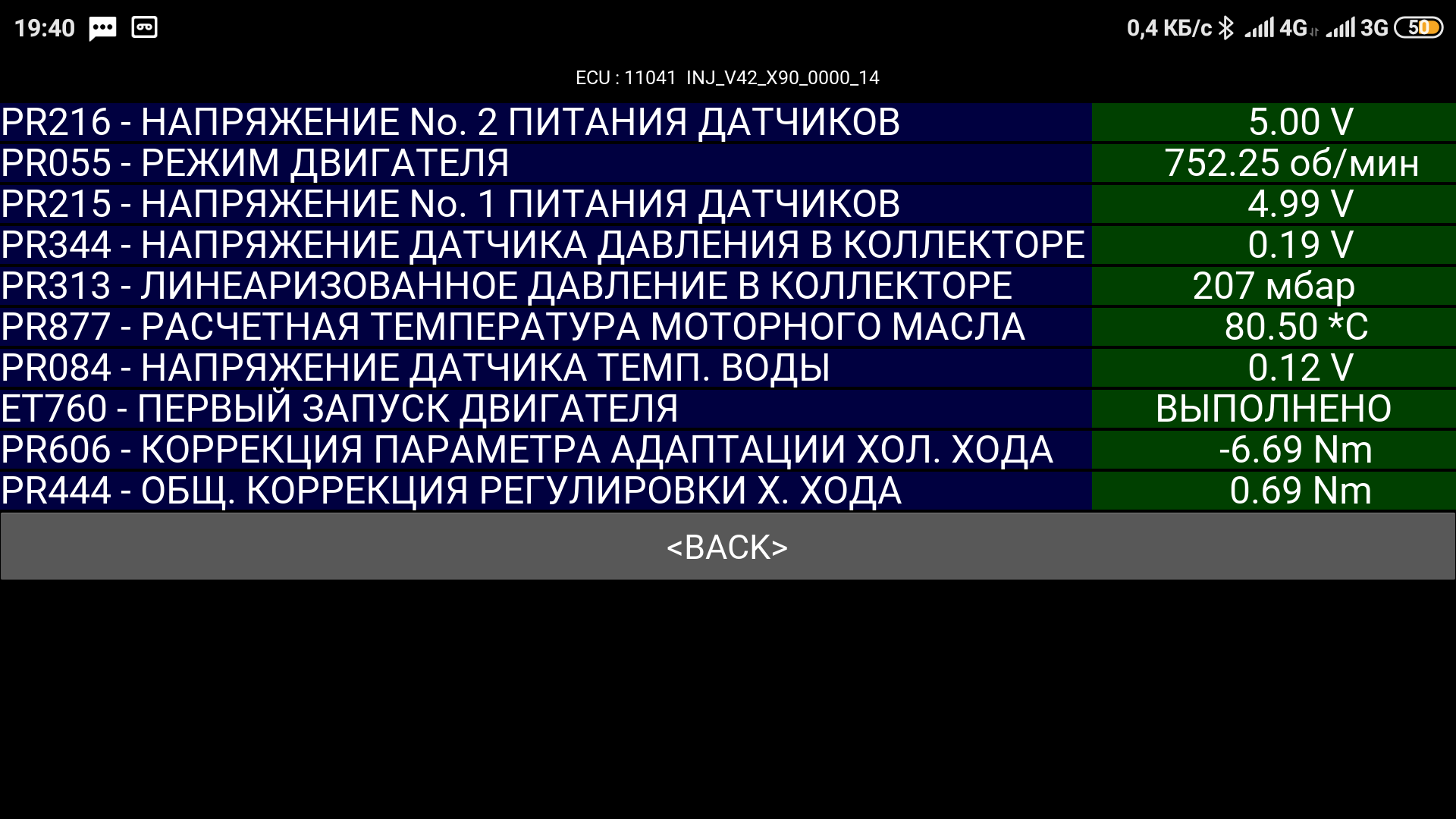

Targon14, пронаблюдайте пожалуйста, через PyClip, такие параметры как PR444 и PR606, на холостом ходу, прогретом ДВС и выключенных электрических потребителях.
Хорошо, понаблюдаю. Спасибо.
Если я правильно понял, то на F4R PR444 должно быть от -5 nm до 5 nm?

Сообщение от Targon14
До этого значения параметру PR444 значения не придавал, т.к. не знал каким он должен быть.
Я же писал по поводу этих параметров. Суть их такая же, как и у топливных коррекций, только это коррекция крутящего момента на холостом, а значит коррекция по подаче воздуха. И стало быть, идеальное их значение находится около нуля. В прошлый раз они упирались в предел: -10 нм. Причем оба. Это однозначно свидетельствует, что система определяет изначально выставляемый угол заслонки как избыточный, и старается снять с мотора момент, а значит прихлопнуть заслонку. Это означает, что поступает лишний воздух. Откуда он поступает, системе по барабану, ее единственный инструмент в ограничении потока воздуха - дроссель. И это видно по параметрам.
На первом видео лучше чем было раньше. По крайней мере быстрая коррекция вернулась к нулю. Длинная все равно в -10.
На втором видео длинная пошла к нулю, но видео кончилось.
Третье видео не понятно для чего.

По умолчанию Re: Плавают обороты на прогретом двигателе
Сообщение от Morze701 Посмотреть сообщение
Ну теперь я знаю что длинная то же должна стремиться к нулю. На фото с параметрами PR444 и PR606 есть только данные про PR444. Знал бы так подольше подождал бы и может долговременная коррекция дошла бы к нулю. Попробую удалить все папки с PyClip и установить заново. Может сразу и покажет долговременную по нулям.
А могут быть эти коррекции такими из-за особенности работы системы вентиляции картера на холостом ходе? Только на дастере первого поколения такая конструкция. Сосёт воздух через малое дроссельное отверстие, какой никакой а всётаки воздух. Двигатель не трясёт, перебоев нет. Двигателей F4R около 50-и модификаций...
Работа системы вентиляции картера: https://www.drive2.com/l/489997907747930426/
Это они для нас особенности, а для системы все штатные потери учитываются.
На скрине долгая коррекция холостого хода -6.7Нм. Короткая - около нуля.
Лично я бы, на этом успокоился, ибо много раз наблюдал такие коррекции после мойки дросселя на авто с пробегом за 100. Подозреваю, именно выработка у оси заставляет систему уменьшать угол заслонки. И при таком положении дел система еще работает.
