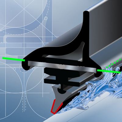

Для изготовления брызговика взял старый бескаркасный дворник с Нивы, у него аэродинамическая верхняя часть нужной формы (в сечении) из резины.

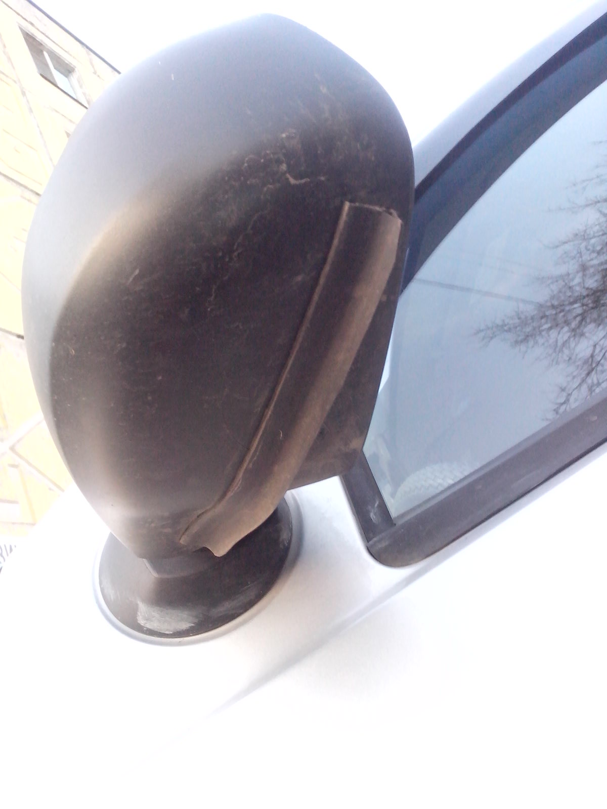

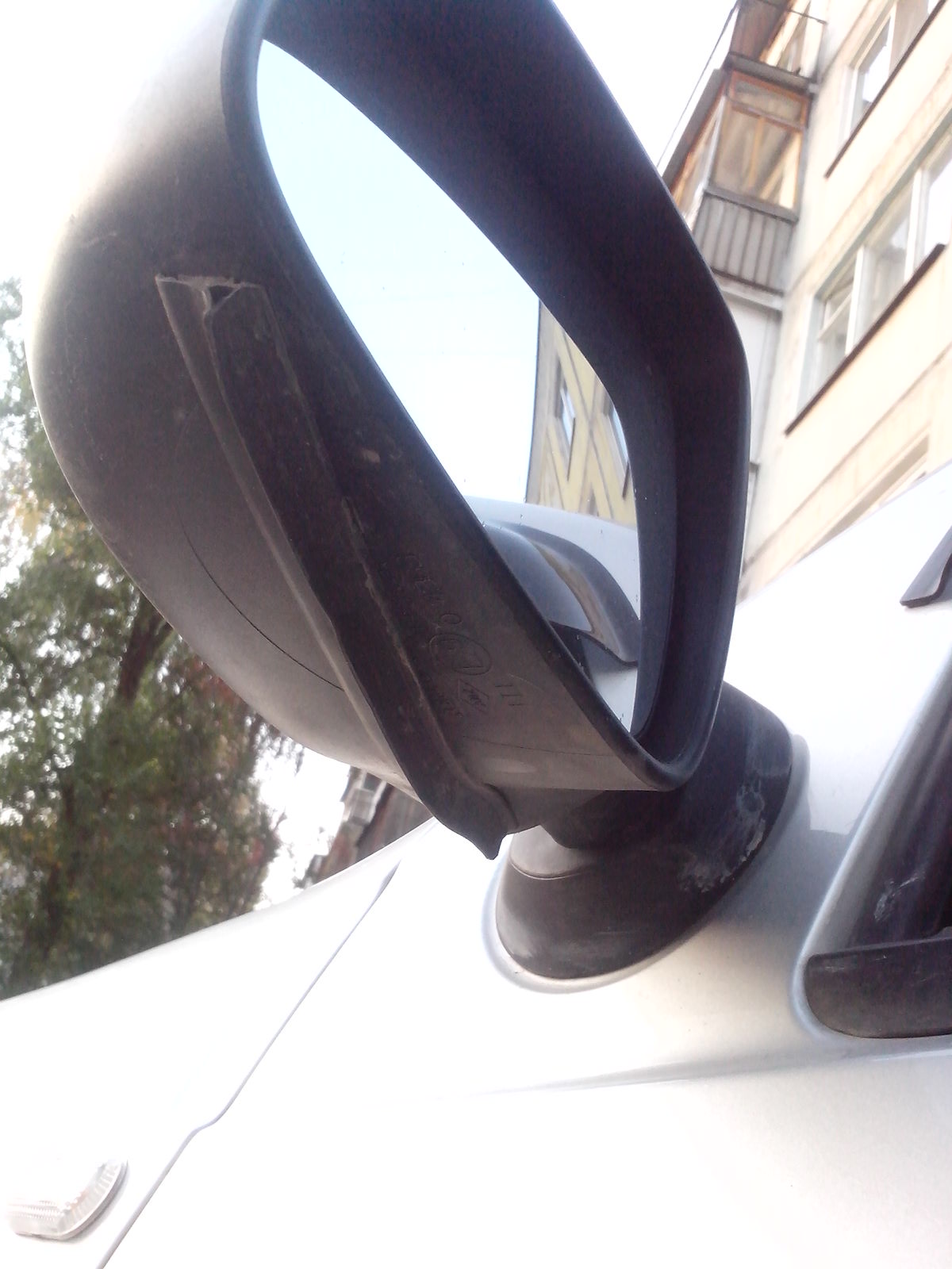

Вымыл и протер корпус зеркала, снизу обозначил место установки брызговика - приклеил кусок малярного скотча от кронштейна зеркала к наружному габариту зеркала под углом к оси автомобиля, чтобы при движении вода стекала к наружному габариту зеркала.
Отрезал по месту резинку от дворника, обрезал у нее вдоль бортики с каждой стороны (на рисунке по зеленой линии), обезжирил, намазал праймер 3М, через 5мин приклеил вдоль резинки полоску 2-х стороннего скотча 3М 10мм. На корпусе зеркала обезжирил место приклейки, намазал праймер 3М, через 5мин приклеил брызговик. Клеил в теплую погоду в начале осени. Обезжириватель – этил/изопропил спирт/ обезжириватель (Нефрас).
Результат: при поездке в дождливую погоду по асфальту теперь кусок стекла у зеркала почти не забрызгивается, вода с корпуса зеркала отводится к наружному краю зеркала и оттуда срывается потоком воздуха; забрызгал только когда ехал по луже сантиметров 10 глубиной на скорости 15км/ч.
5 месяцев – полет нормальный. Результатом доволен.
