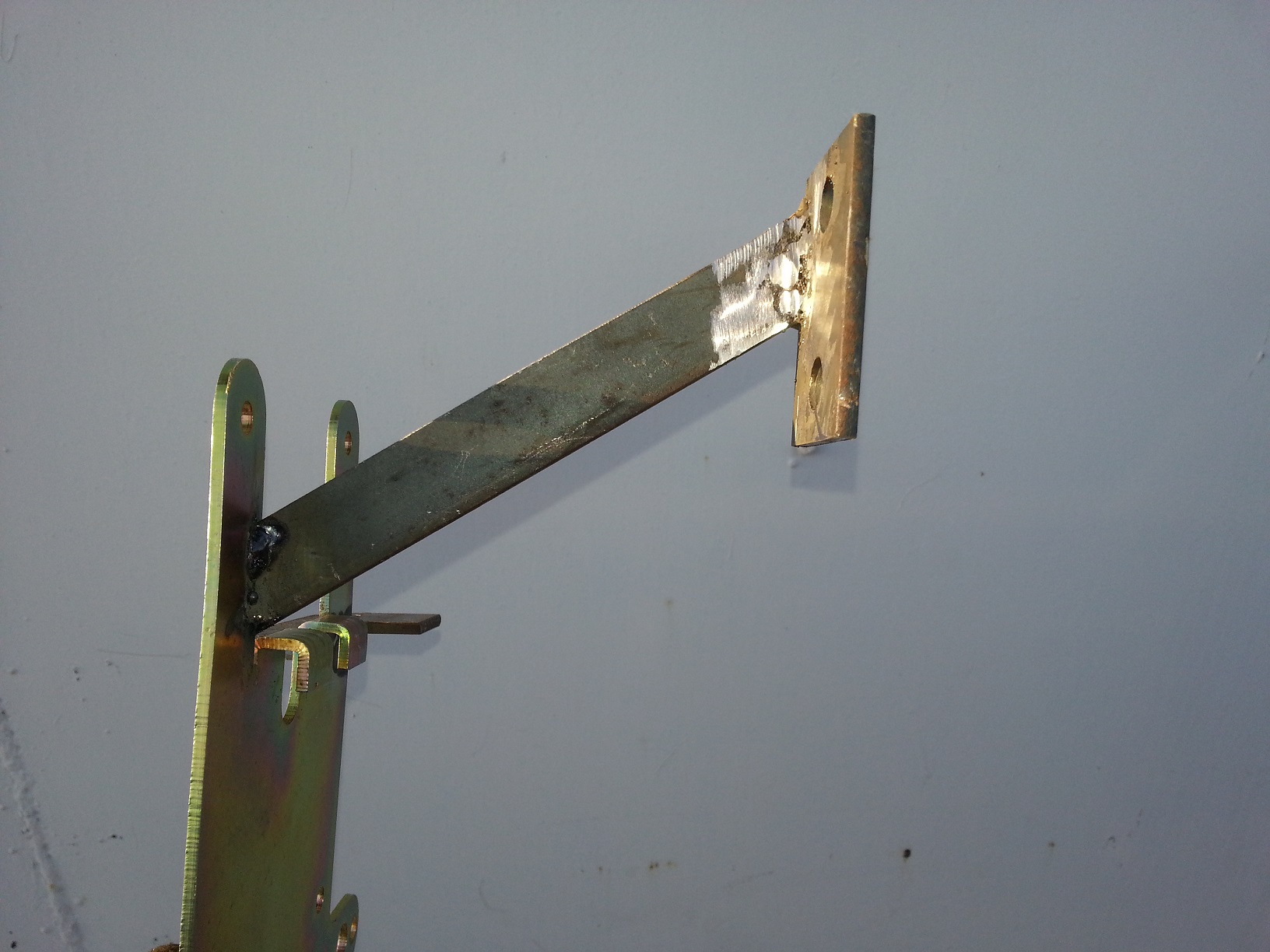

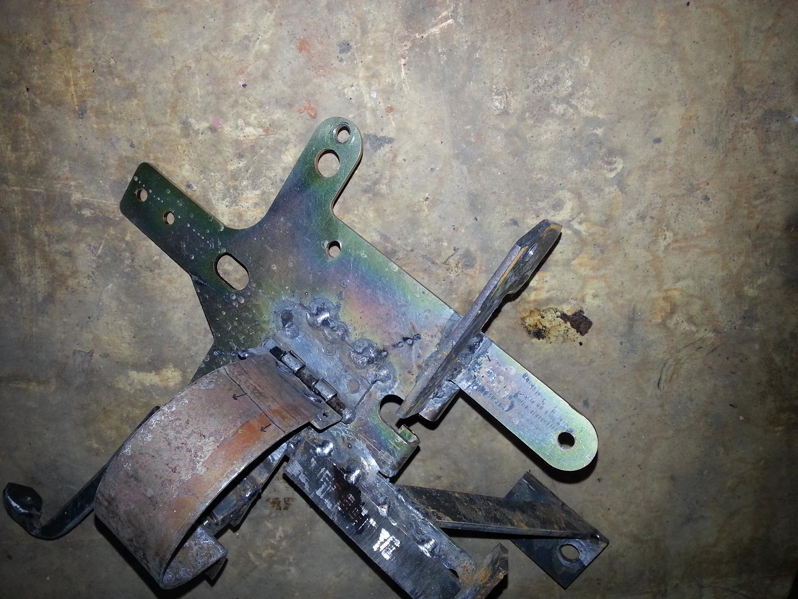

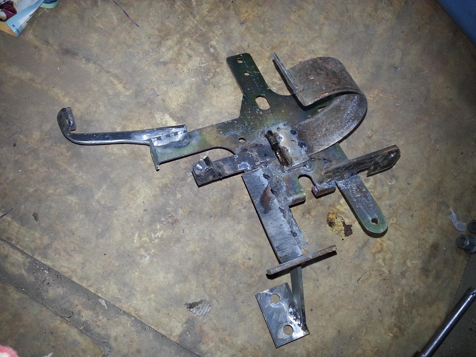

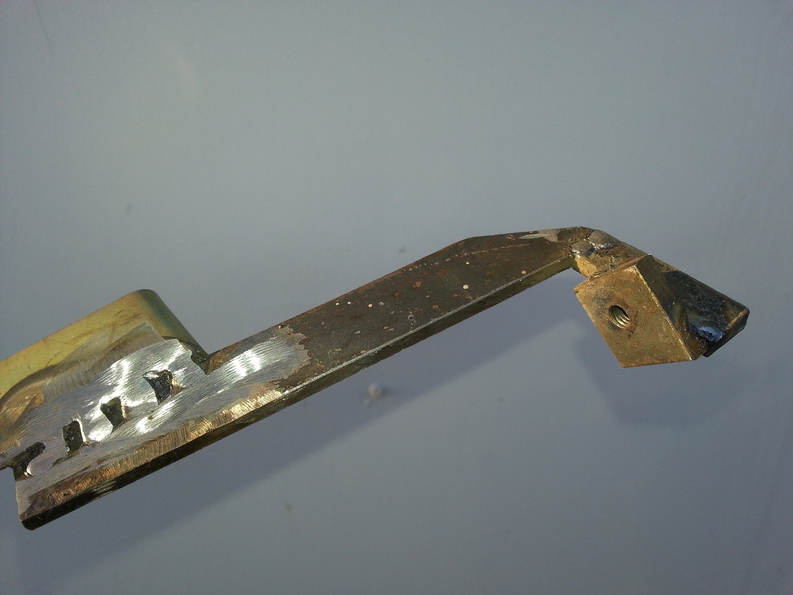

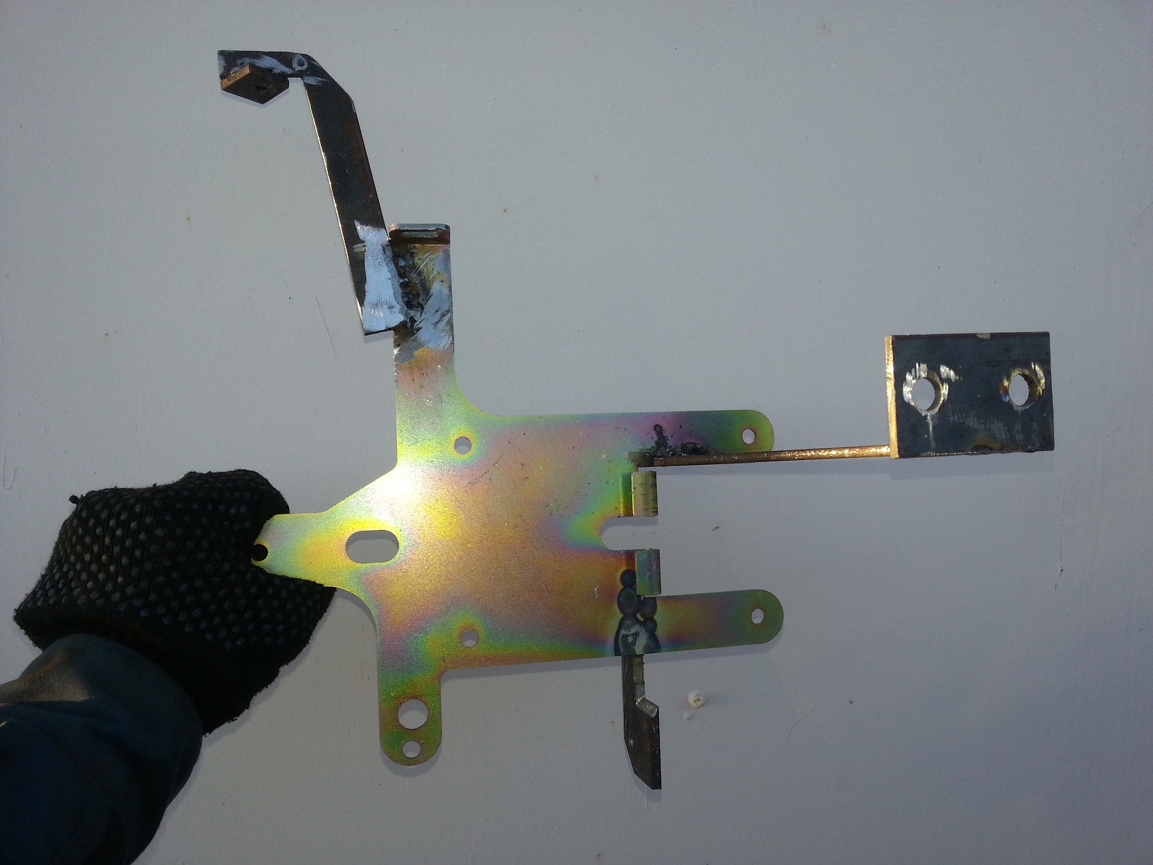

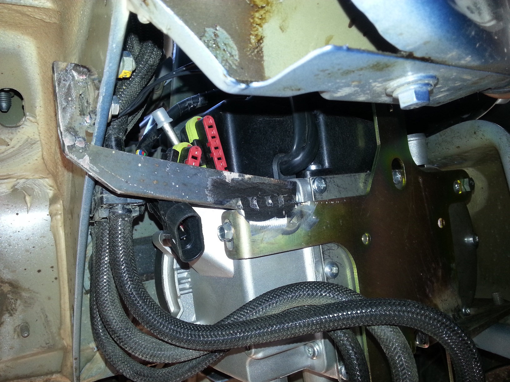

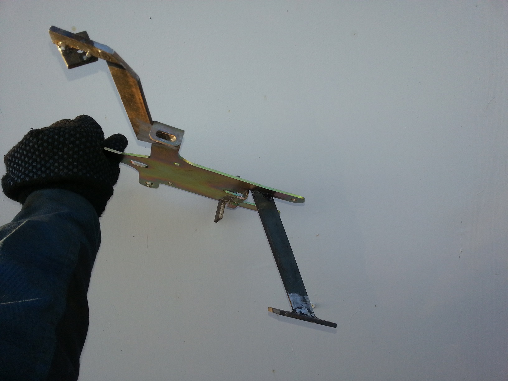

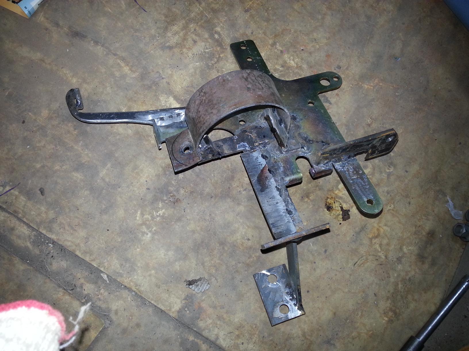

Для установки во второе место, штатная пластина Бинара, была доработана таким вот образом, фотки без места установки фильтра, потом сделаю фотку полность готовой пластины.

Вот как эта пластина крепится на своё место. Почему решил крепить ППП именно так?
1. Потому что получается 1 пластина на крепление 2-х деталей сразу.
2. Выхлоп ППП дальше от подкрылка, легче его потом вывести наружу.
3. Фильтр при работе ППП, фильтр будет от него греться, насколько сильно покажет эксперимент.
4. Штуцера ОЖ в этом положении легче вывести далее, как я думаю.

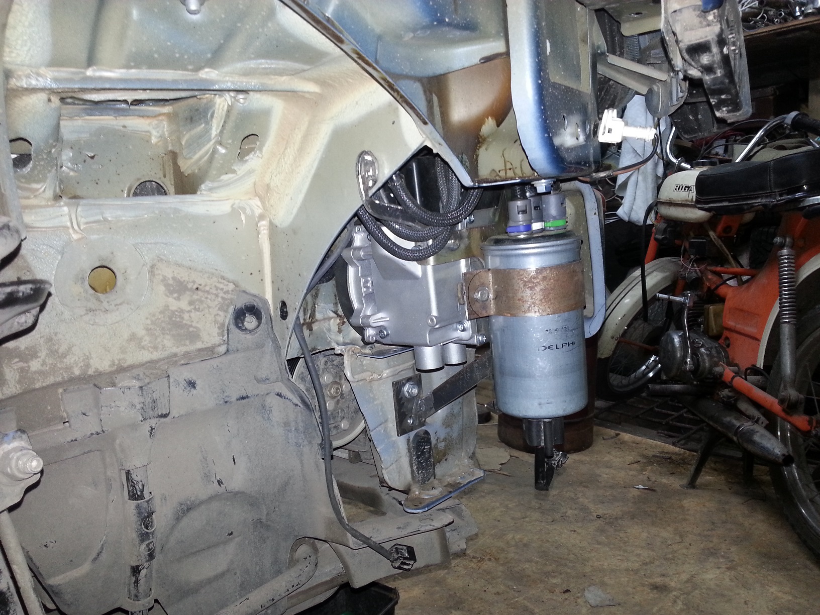

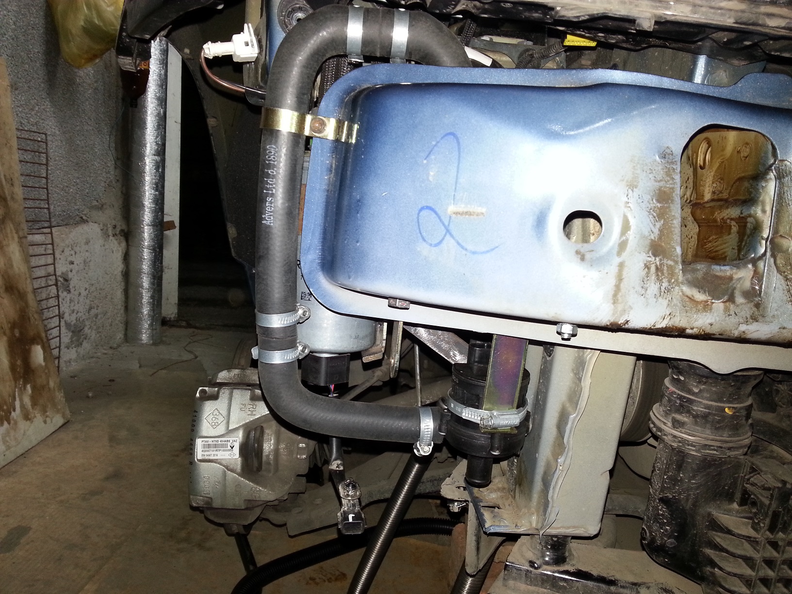

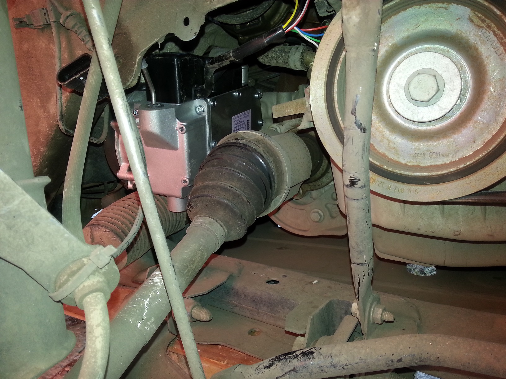

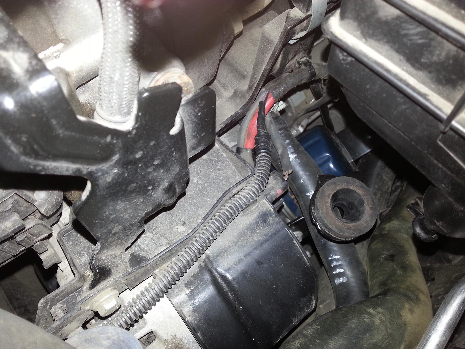

Установка помпы. Шланг слева придётся переделывать, смещать его на 1,5 см вправо, так как при одевании бампера фара в нём, упирается в этот шланг.

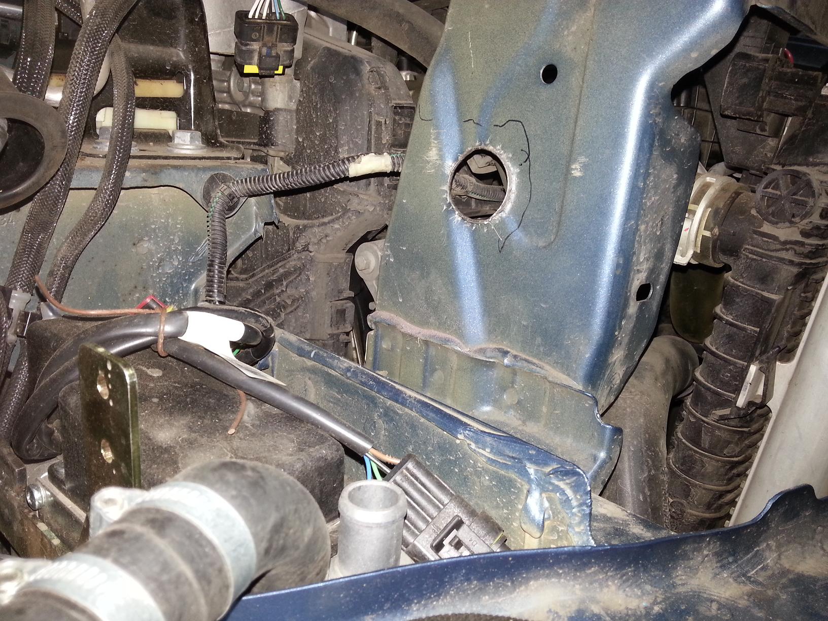

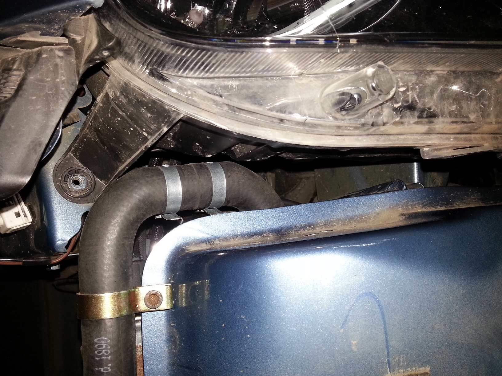

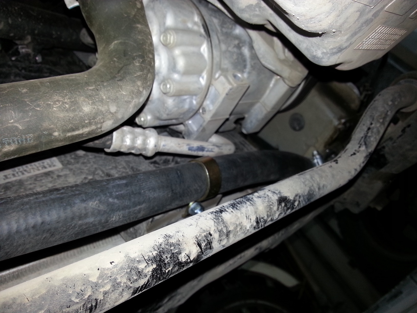

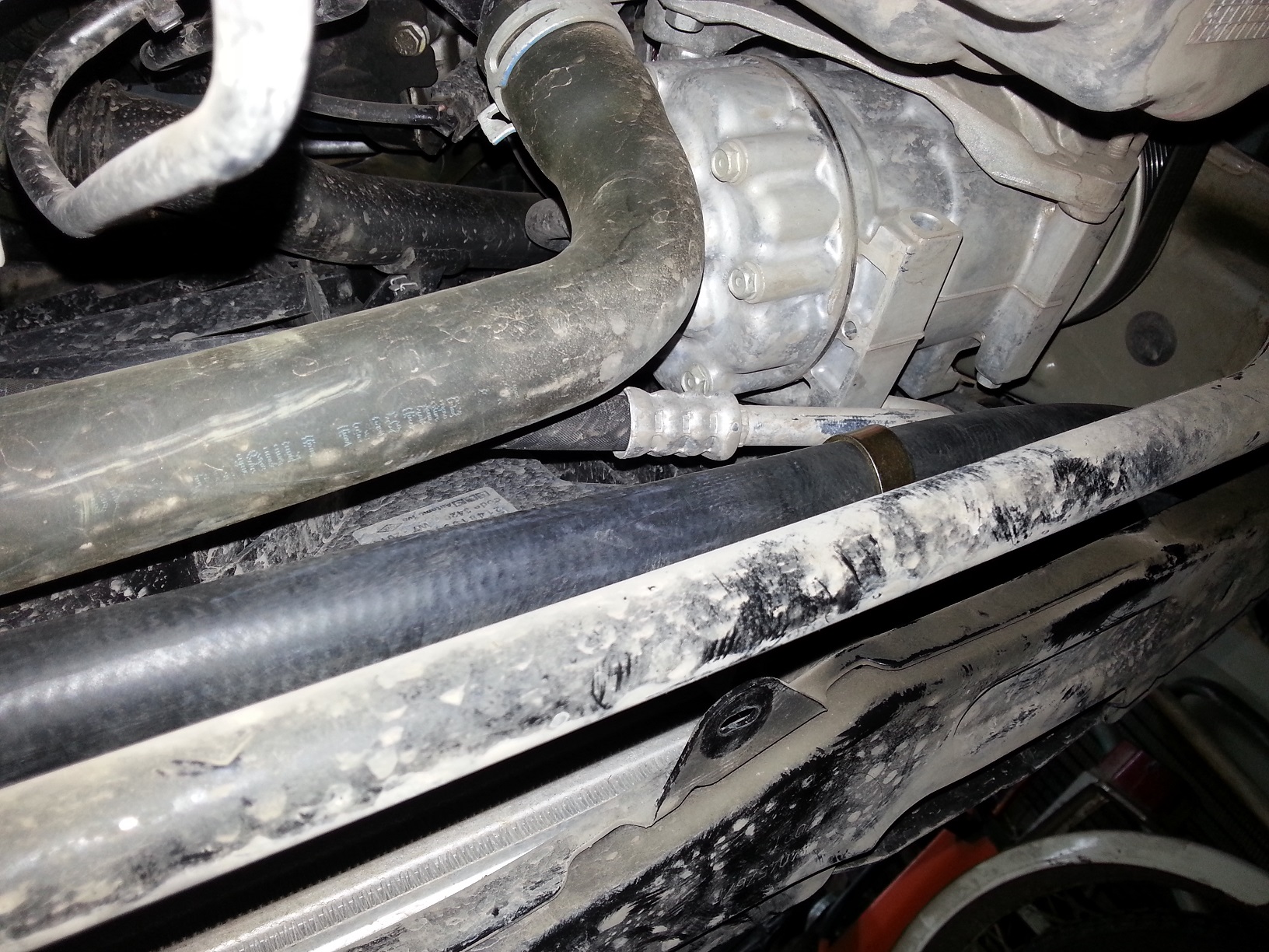

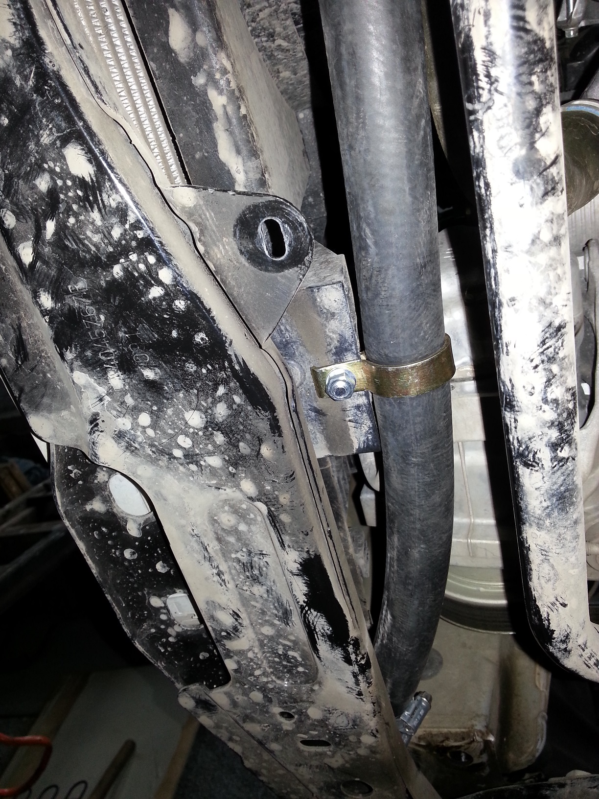

Шланг от помпы в сторону выхода печки идёт между лонжероном и радиатором, крепится хомутиком ха лапу рамы вентилятора охлаждения.

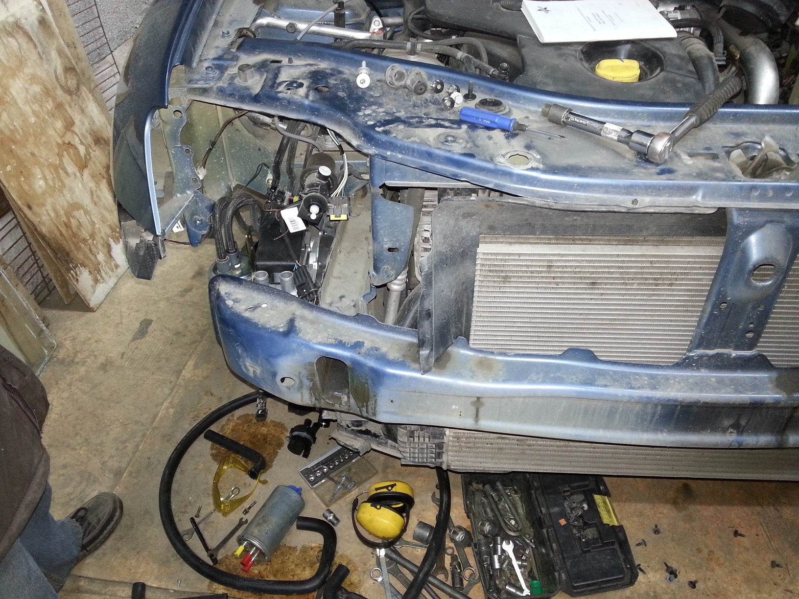

Вчера в гараже до 2-х ночи, и бинар врезан в систему охлаждения двигателя. Получилось всё просто суперски. Фотки вечером или завтра в течении дня, зависит от нагруженности.

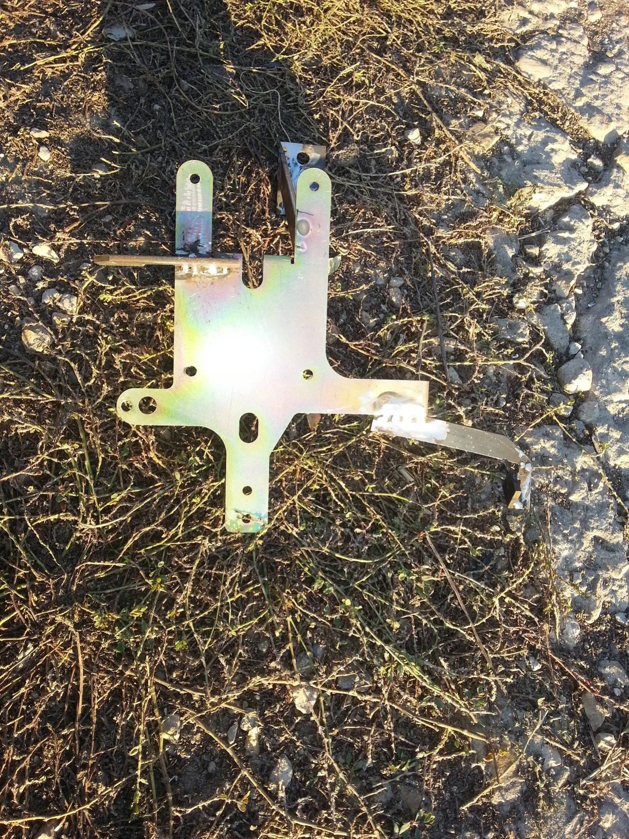

Обещанная фотка установочной пластины в полной сборке

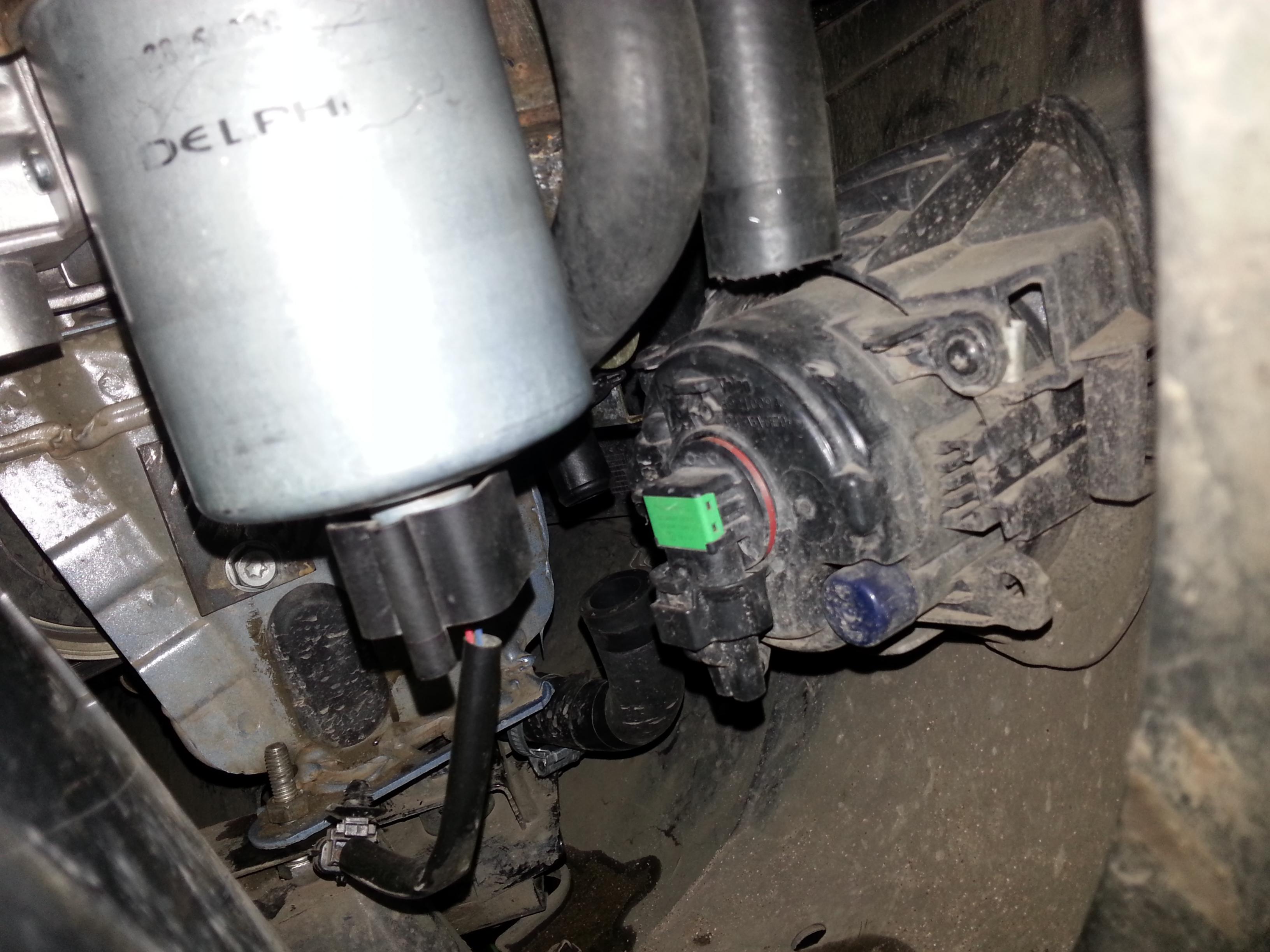

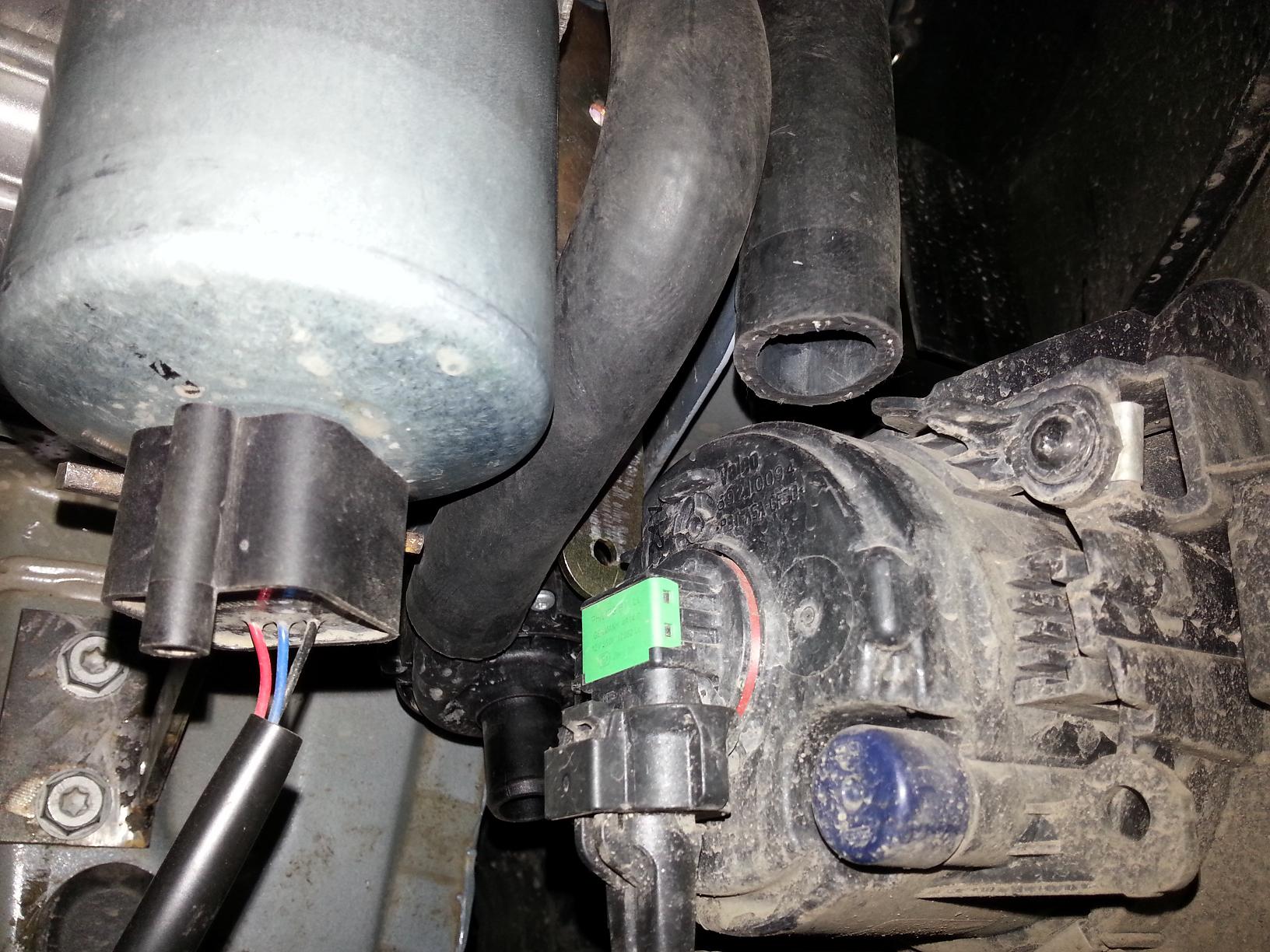

Вот как выглядела первая не стыковка выхода с Бинара и фарой в бампере, из-за чего пришлось выход переделывать

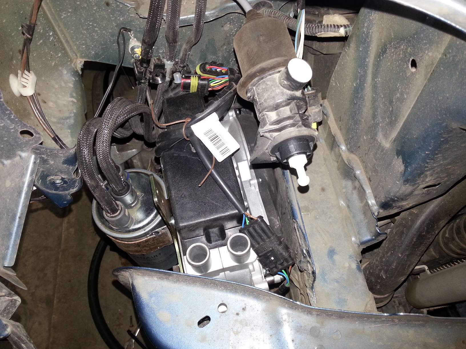

А вот новая версия, получилось удачно.
Вопросик, никто не знает что разъём белый в верхнем левом углу? Он ни к чему не подключен, воткнут в заглушку.

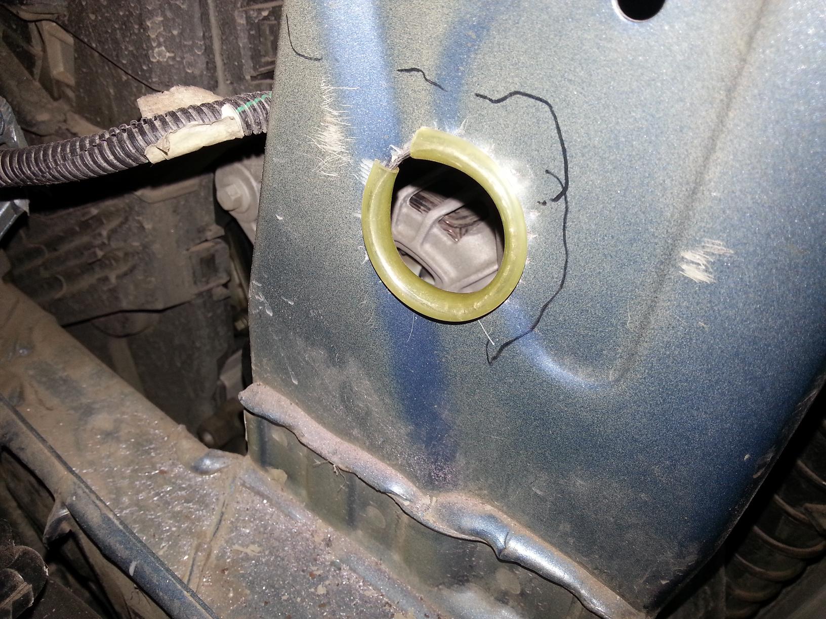

Что бы вывести выход с бинара, пришлось маленько посверлить.

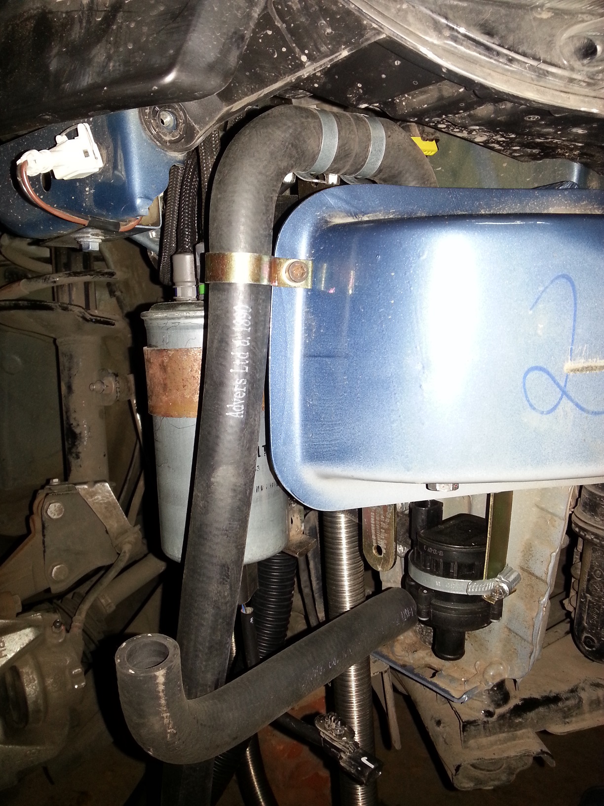

Далее шланг идёт к блоку цилиндров. там есть нюанс. Чтоб шланг не тёрся об металлическую скобку, на которой висит воздушный фильтр, в ней болгаркой делаем полукруглый вырез. Фотки нету, забыл сделать, но поймёте о чём я когда увидите, пропил получается буквально 1 см. Получается достаточно длинное плечо между мотором и перегородкой откуда выходит шланг, то есть не будет жёсткой передачи вибрации и нагрузки на шланг. Все шланги использовал армированные, родной шланг идущий с выхода печки, обычный
