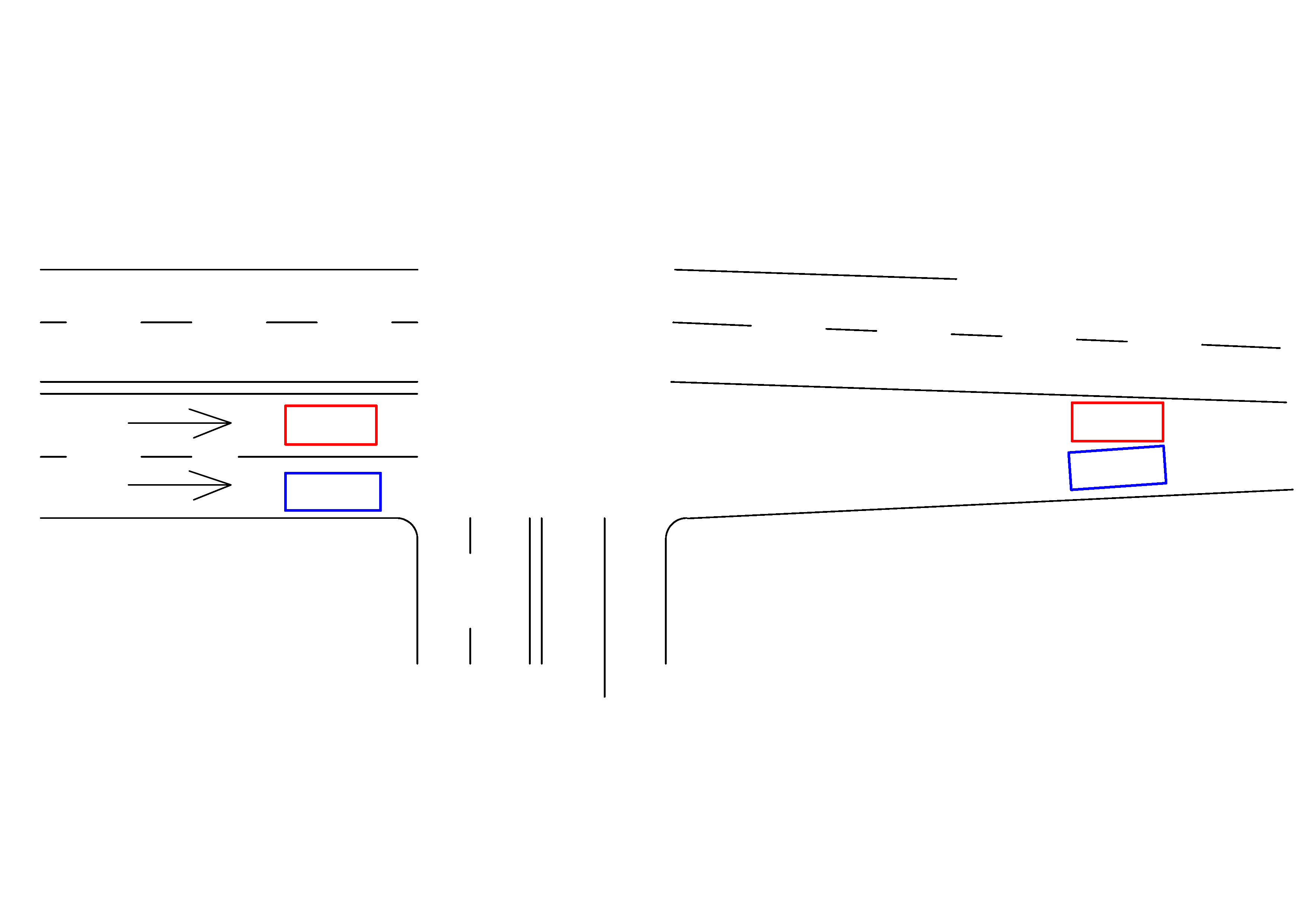

Сужение дороги без знаков и разметки
Ежедневно катаю по такому перекрестку. До перекрестка два ряда, после перекрестка один ряд. Знаков и разметки говорящих о сужении дороги нет. Вопрос кто должен уступить красный или синий? в сети нашел случай в 2011 году когда гибдд признали виновным красного., но в сети полно приверженцев теории, что синий перестраивается и должен уступить дискасс не умолкает.
Ещё хотелось бы знаки увидеть перед светофором, а то окажется, что с левой полосы только налево, а мы будем обсуждать, виноват красный или нет. Ведь при отсутствии наличии знаков "две полосы прямо" и отсутствии разметки, как бы виноват красный. Но на самом деле виноваты те чинуши, что придумали такую "организацию движения". Надо разделять потоки, а не сталкивать их.

Подобная перекрестки/сужения есть в любом городе...однако...в Вашем городе ГИБДДшники "затупили"....
С точки зрения СОВРЕМЕННЫХ ПДД даже при отсутствии разметки по полосам движения, если две машины едут рядом, то это признается двухполосным движением...статью ПДД не помню, ПДД под рукой нету...есть желание -посмотрите...и получается что на широком участке двухполосное движение ибо по одной полосе ехать вдвоем рядом могут только мотоциклы или велосипеды, а далее как минимум обоюдка, а как максимум синий перестраивается в полосу красного.....
У нас в подобном месте ГИБДДшники обоюдку делали.....
согласен упустил. знаков направление движения по полосам нет.
Сообщение от Юрий 196
это все понятно, но действительность такова, что таких перекрестков не оди и не два, а ездить надо... понятно что в основном народ едет елочкой, но время от времени находятся быдливые красные, а время от времени быдливые синие, наблюдаю такие зарубы частенько. но самое главное- сам не до конца понимаю кто прав с точки зрения пдд.

Сообщение от прибалт11
Полоса синего упирается в бордюр! какое отношение к этому имеет красный? В таких местах как правило с правой полосы движение прямо запрещают...и конечно по большому счету виновны организаторы движения оставившие такое место без внимания. Однако и ответственности водителя ни кто не отменял...полоса закончилась будь добр уступи при перестроении. Водители велосипедов и мопедов имеют право двигаться только по правому краю проезжей части и только в один ряд, но и им в данном случае так же придется уступать красному.

Сообщение от VLADVEB
у гайца в описываемом случае другое мнение

Уступить должен синий и еще по роже получить, чтобы не сигналил и не подставлял бочину.

vir-smu15, В приведенном примере на мой взгляд несколько не ясно кто и как себя вел, какая там конструкция дороги. А вот на рисунке который мы обсуждаем все четко и конкретно, у синего полоса закончилась!!!!! Кстати решение гайца тоже не истина в последней инстанции, есть суд и эксперты...В противном случае будут опровергнуты УСТОИ ПДД, уступает тот кто перестраивается!!!
такая же, в посте №10 приведена картинка поясняющая решение гайца

Сообщение от briancev
в общем случае - однозначно, но могут быть частности - взаимное расположение ТС (кто спереди, кто сзади и насколько, точка соприкосновения относительно протяженности кузовов), отсутствие тормозного пути у кого-либо (не предпринял мер по предотвращению ДТП) - тогда может ситуация перевернуться, может быть и обоюдка.
Если красный "не видел" и "не мог предвидеть" - однозначно он прав - поскольку полосу он точно не менял, что нельзя сказать о перестроении синего.

в какую полосу перестроился синий - ехал в крайней правой, после перекрестка оказался в крайней правой? если можно с отсылкой к пдд

Re: Сужение дороги без знаков и разметки
Сообщение от vir-smu15
Все верно, но оказался он там в следствии перестроения...не согласны?
---------- Добавлено в 17:40 ---------- Предыдущее написано было в 17:37 ----------
Сообщение от Hudozhnik
Конечно пункт 10.1 действует всегда, но в данном случае расстояния очень малы и этот пункт можно разве что "за уши притянуть"

ок изменю катринку, сглажу угол сужения и немного поверну сплошную, в такой ситуации тоже синий уступает? Если нет , то что поменялось с точки зрения ПДД?
после перекрестка уже нет "крайней правой" , буквально о перестроении "синего" можно судить по его приближению к оси проезжей части, а "красный" - сохраняет статус-кво
это относится и к этому:

Синий должен уступить.
Некоторые рисуют полосы почему-то от края проезжей части. Да, такое встречается, но для этого дорожники специально наносят соответствующую разметку. В случае отсутствия разметки плясать надо от осевой линии.
Вот и получается, красный движется по своей полосе не совершая никаких маневров, а для синего дорожная обстановка равносильна сужению дороги.

Вот здесь подробно и доходчиво о преимуществе "красного" http://ruspdd.ru/journal/112-sugenie...dolgen-ustupit
