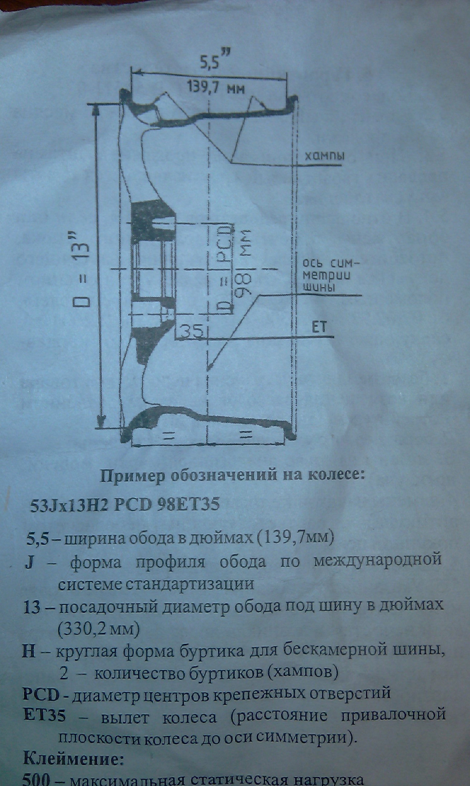

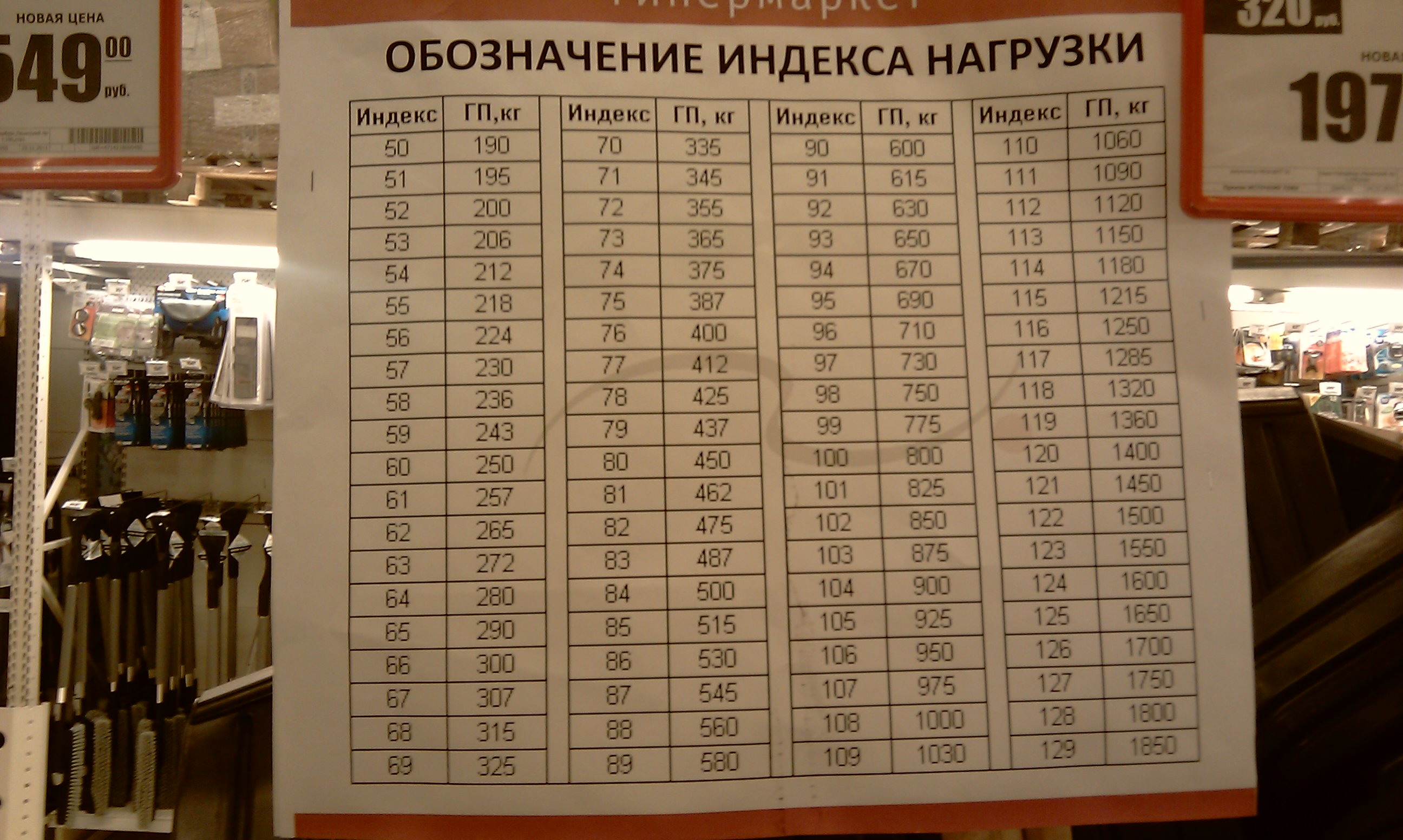

Выкладываю инфу для справки и просто кому интересно!

Информация полезная, но тем не менее, вопрос о размере максимально возможной резины остаётся открытым. Если у кого есть интересные мысли или практический опыт прошу высказаться.
