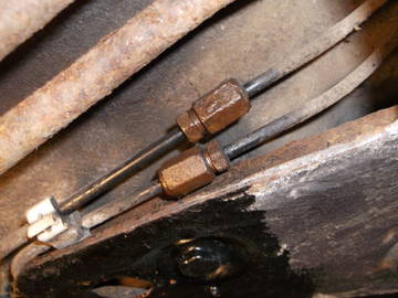

Смотря сколько и как долго требуется проездить.
Я бы заглушил тормозную трубку идущую на етот злосчастный цилиндр.И вот именно как.Но придется поискать штуцер с "мамкой".Посколько Дастер Российский,то скорей всего тормозные трубки выпускают в России.А ето один стандарт по резьбовой части.Находим в автомагазине не длинную тормозную трубку с "мамкой" на конце.Плющим трубу и заворачиваем ее.Ету "мамочную" трубку приворачиваем к отвинченной от тормозного цилиндра "папочной" тормозной трубкой.Ездить очень аккуратно не забывая о том,что одно колесо не тормозит.
Мне в бытности приходилось именно так поступать.

Modigar, Жень точно!Не подумал.Ну отключить ABS выдергиванием предохранителя.
Если вариант с заглушкой трубки не годится,то снять рабочий тормозной цилиндр и заварить отверстия для цилиндров.
