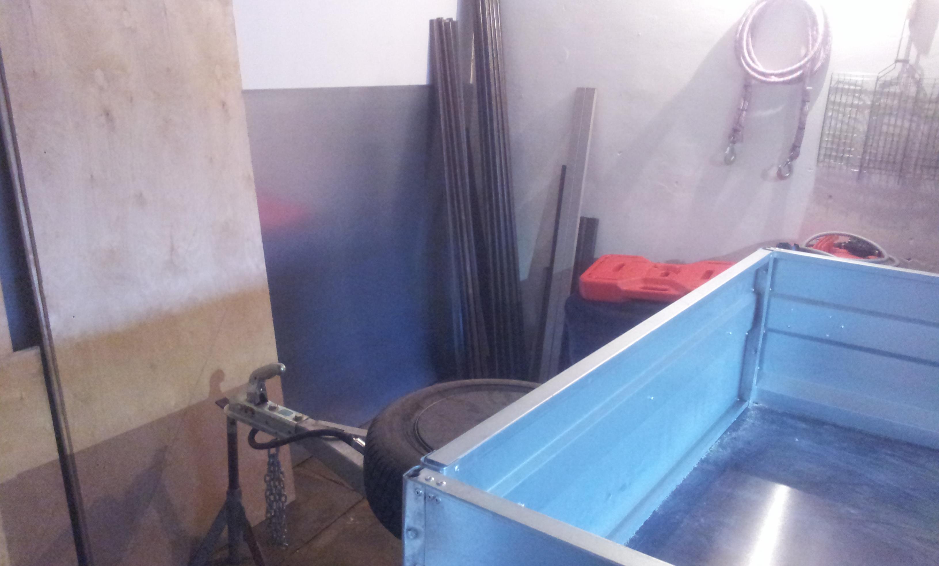

Лёд тронулся!

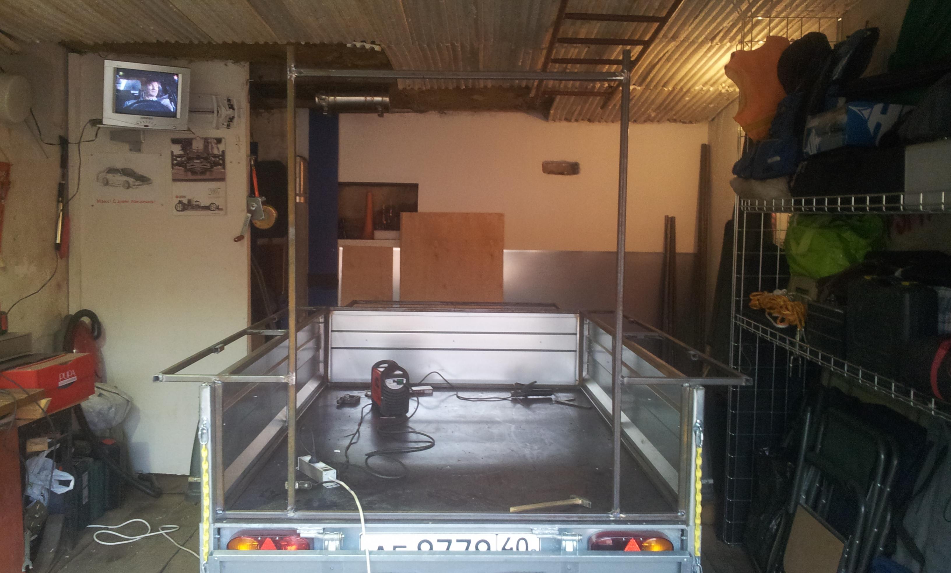

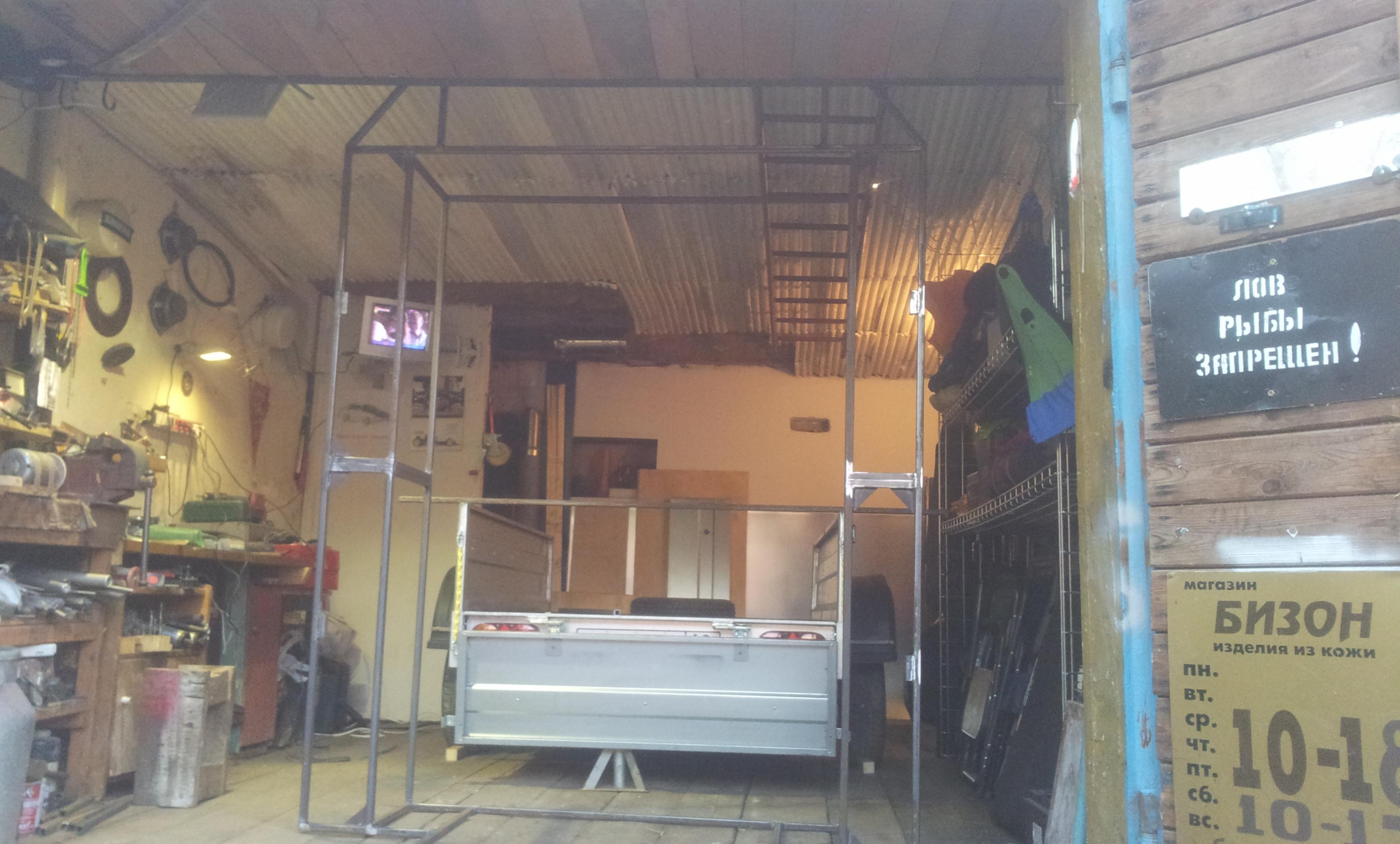

Начал строить мини модуль на стандартный прицеп "Фаворит 2.0Х1.4.
Закупил для начала -
Оцинкованный лист - 8 шт. 2.5х1.25
Труба квадратная 20Х20- 12шт. по 2 метра, 12 штук по 1,5 метра (с запасом).
Фанера - 2 листа 10 мм. Кровати
Ну и по мелочам.....
Самое главное - отхватил два куска оргстекла 70х45 8мм. (окна) буду делать открывающиеся.

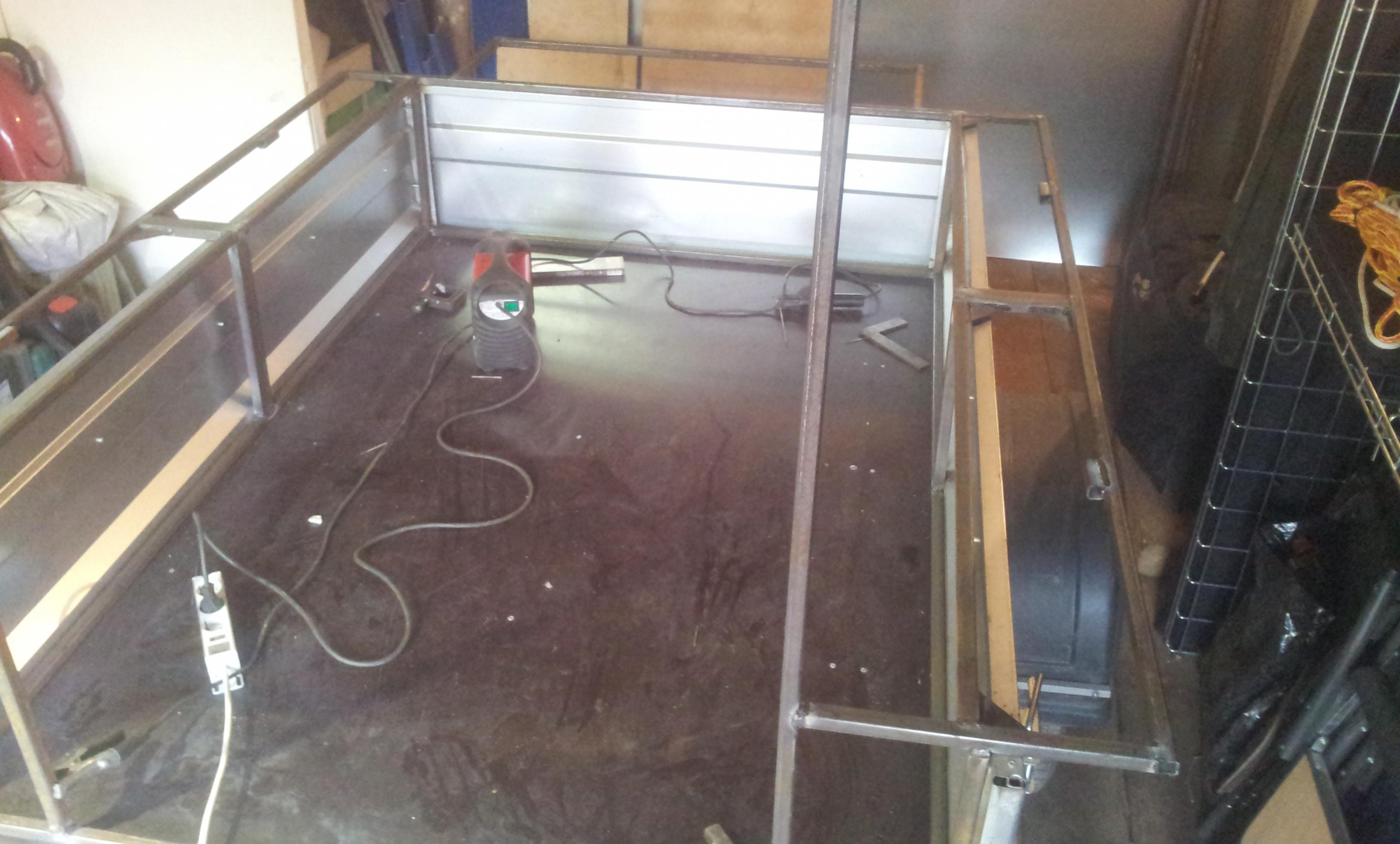

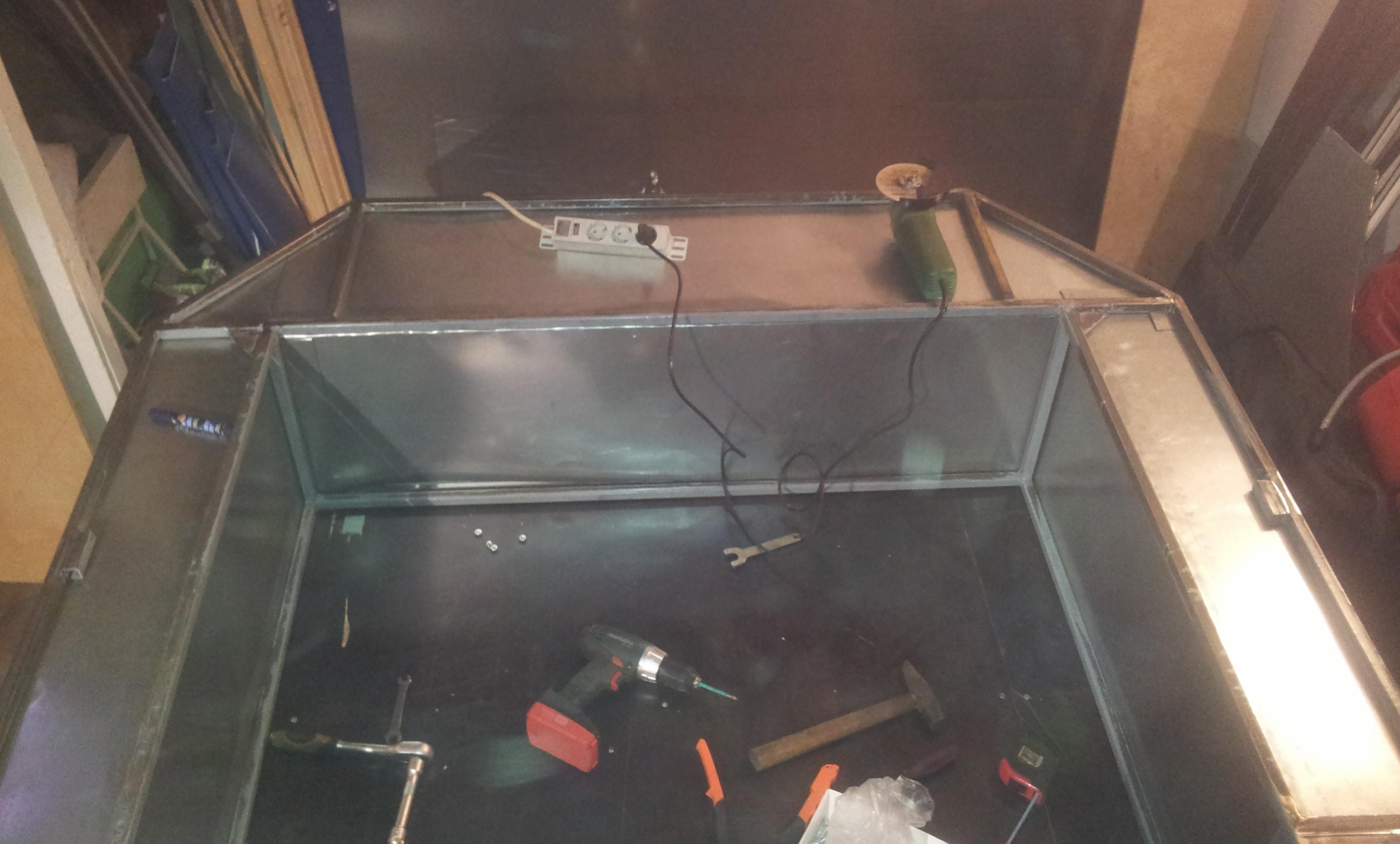

С днём космонавтики!

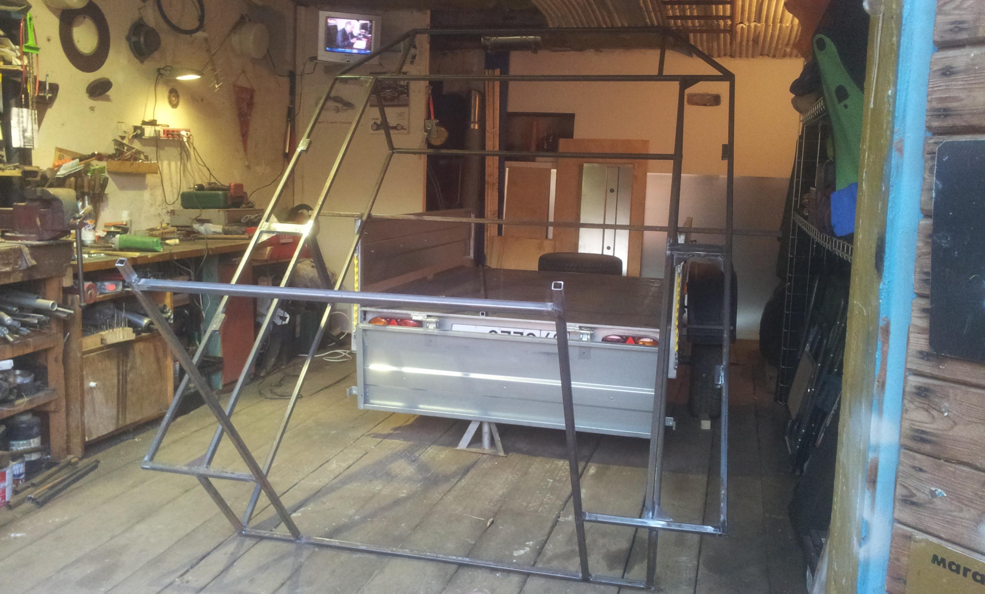

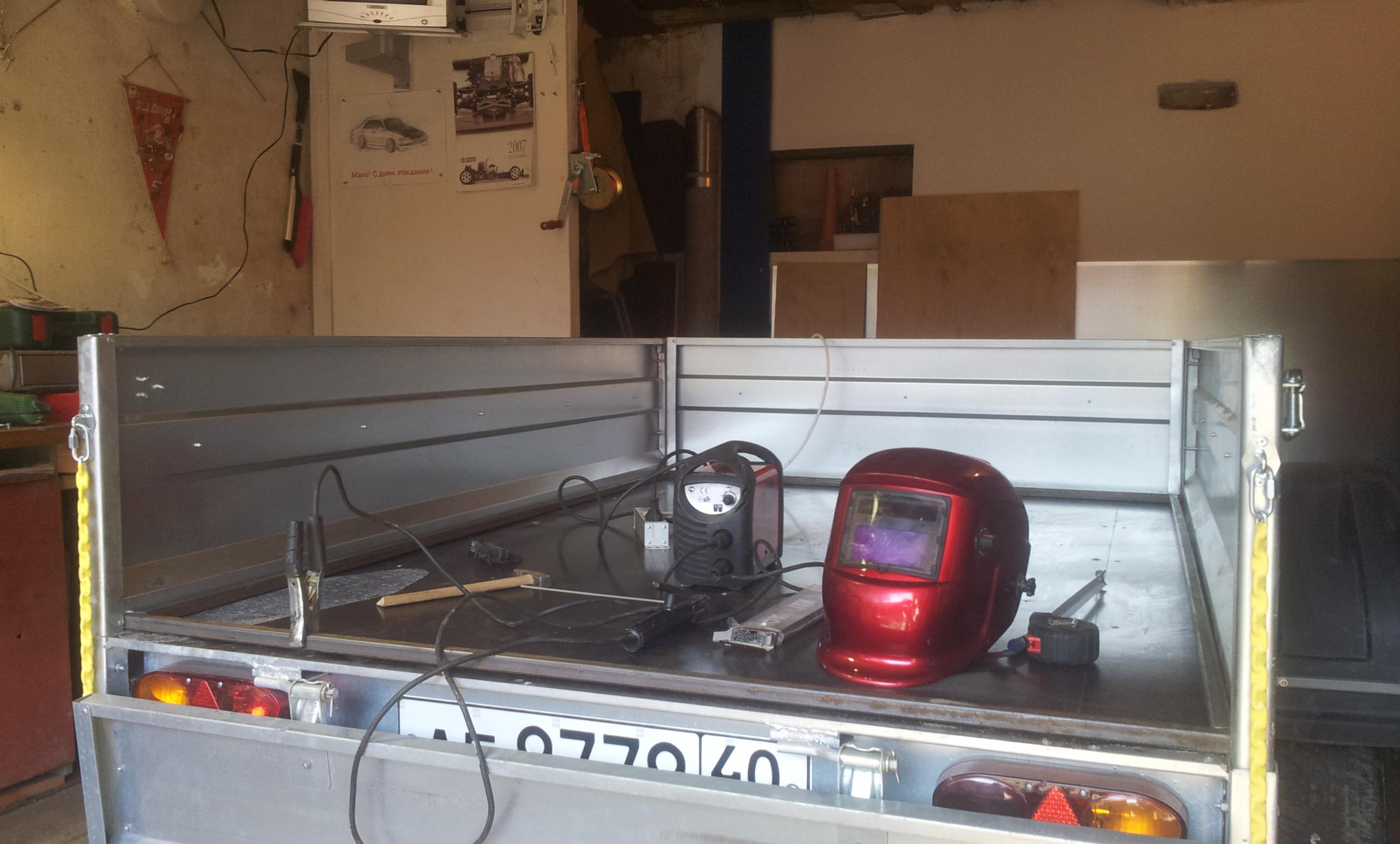

Семь часов в гараже......
Результат - сварил нижнюю часть кунга.
Думал процесс будет происходить быстрее. Но каждый шов, каждый уголок занимает много времени.
Теперь в планах, завтра после работы перевернуть конструкцию, обварить низ, прогрунтовать. Потом на место и варить раму дальше.
Самое сложное собрать все мечты в кучу и заставить себя не валяться на диване, а работать.

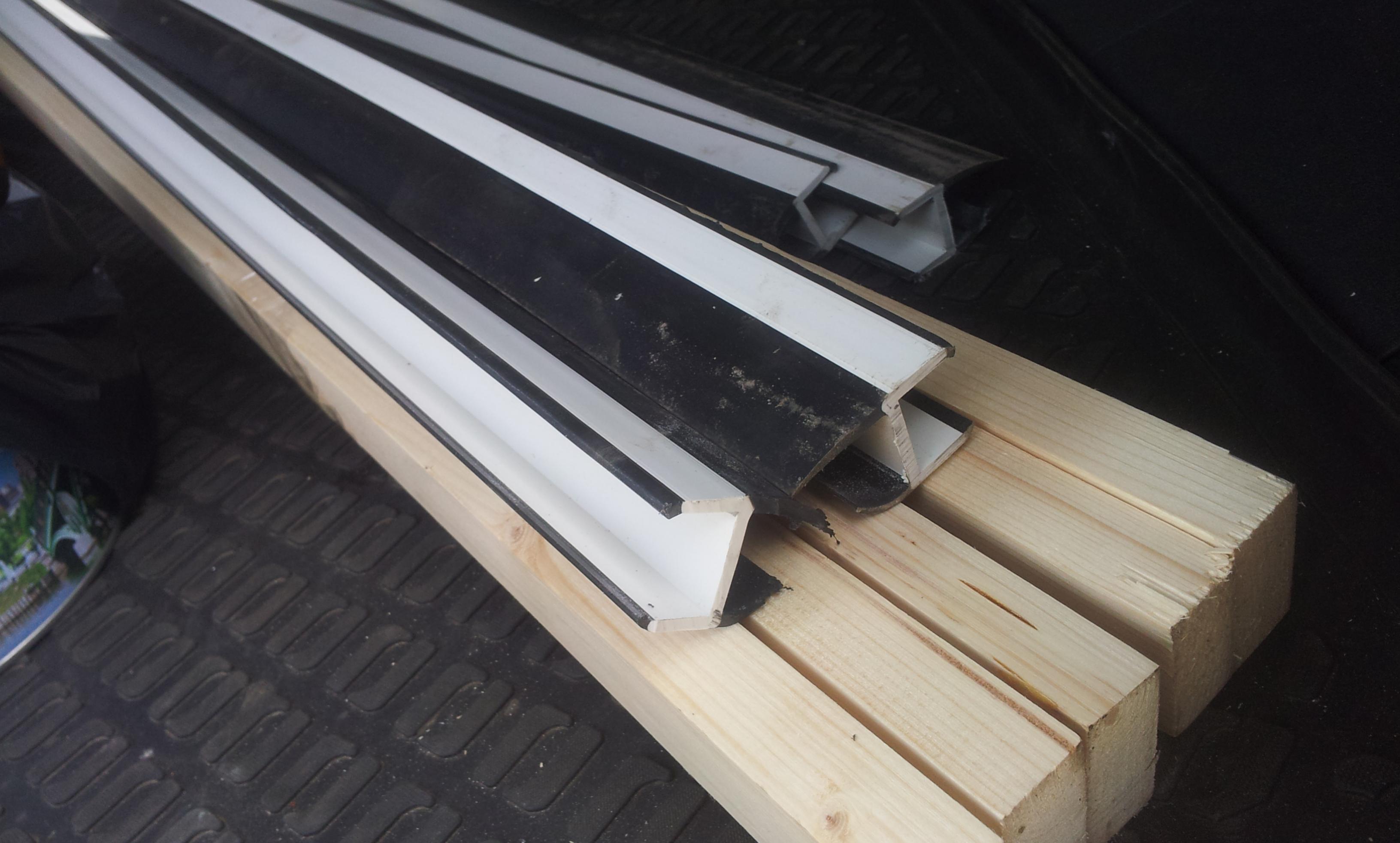

Между делом смотался и купил уплотнитель для двери. Решил ещё одну проблему.

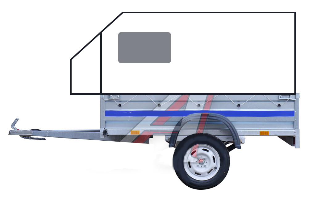

Ещё забыл - купил петли.
Фото фургона вставил для показа как будет оформлена дверь.

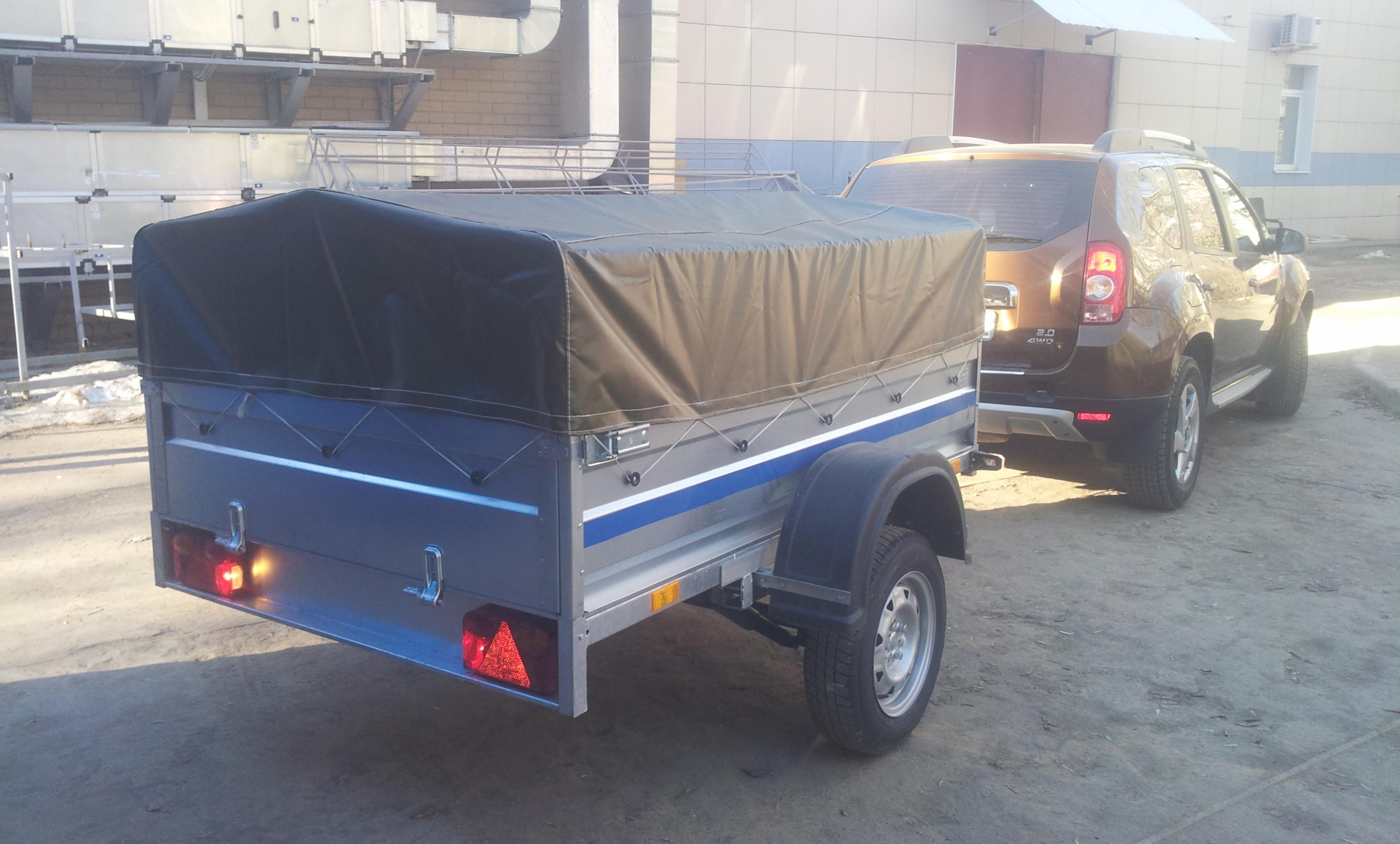

Я рассматриваю вариант именно для рыбалки. Если надо доски возить, другой прицеп нужен. Универсальная весчь - универсально бесполезна!
По поводу расхода - за удовольствие надо платить. Прицеп у меня будет не высокий, со скошенной крышей. Вот "Кибитка" это действительно - чемодан на колёсах.
Расход даже с пустым прицепом полюбому +1 л., что делать......

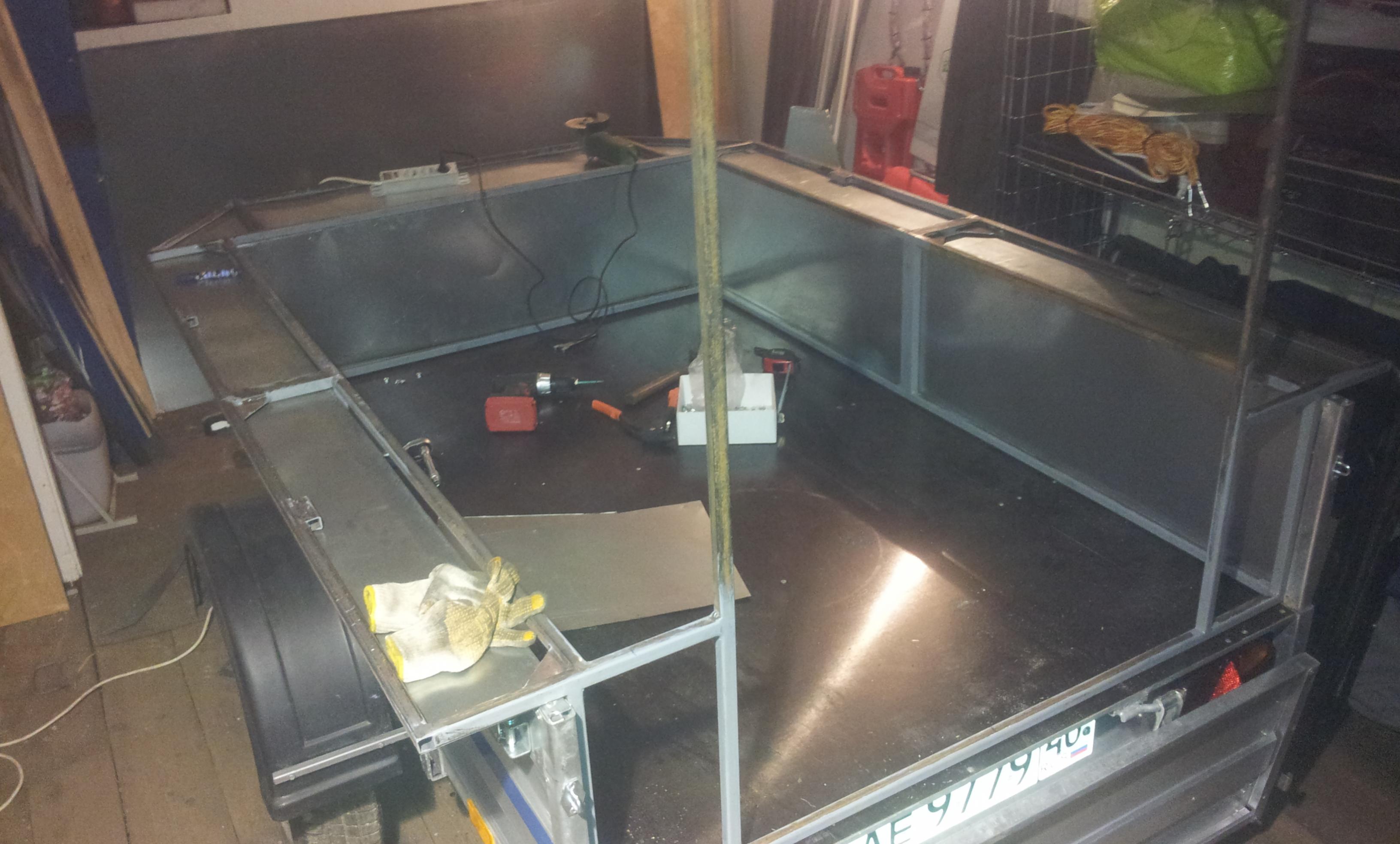

Результаты вчерашней работы. Сделал мало, в 20.00 отключили свет во всём гаражном кооперативе. Долбаный 21век, без электричества ни куда - ножовки и свечей в гараже не нашёл.
Но достал подрамник из кузова и пока было светло кое-где по днищу прогрунтовал. Всё!
Сегодня снова в бой.

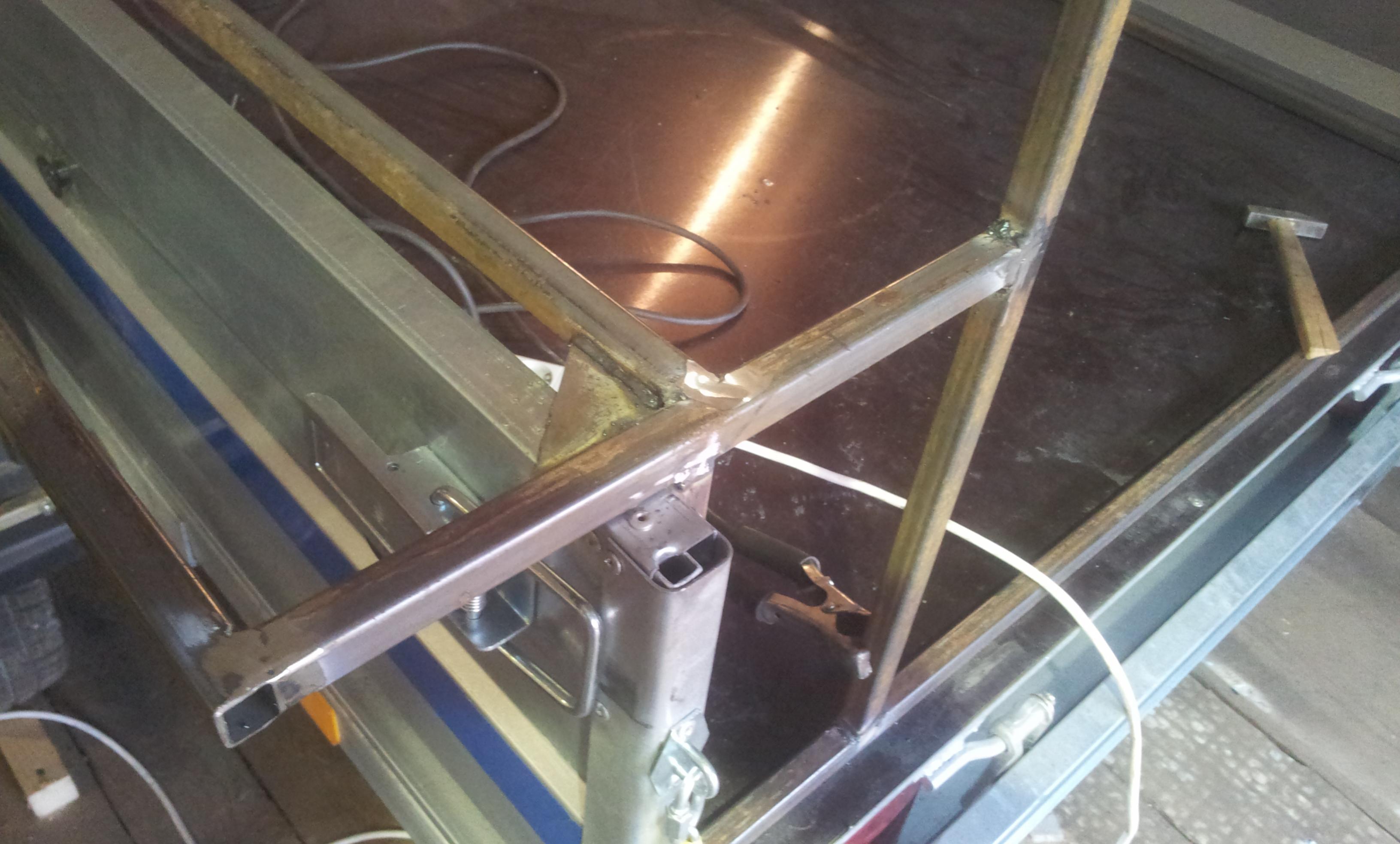

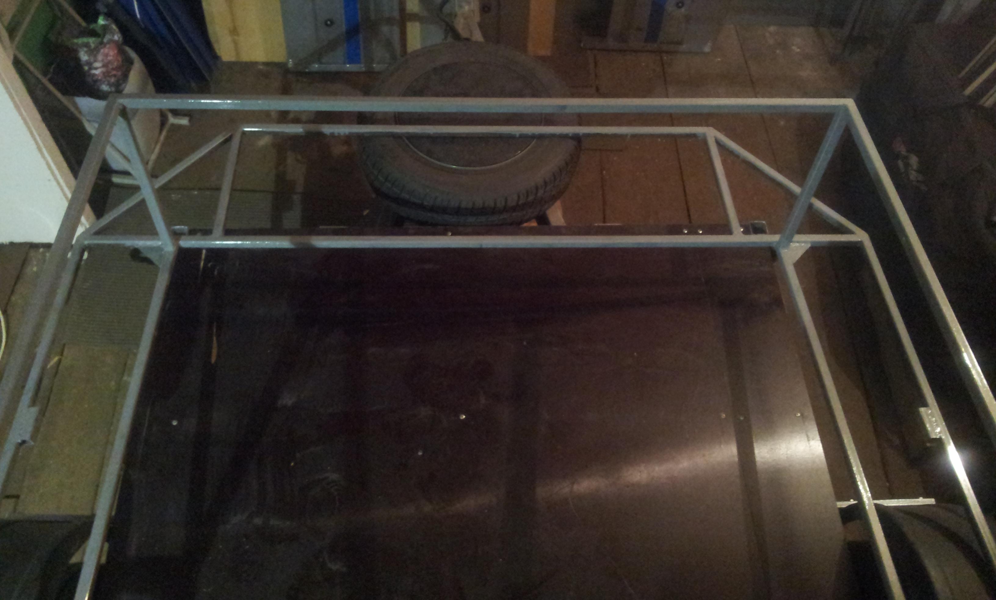

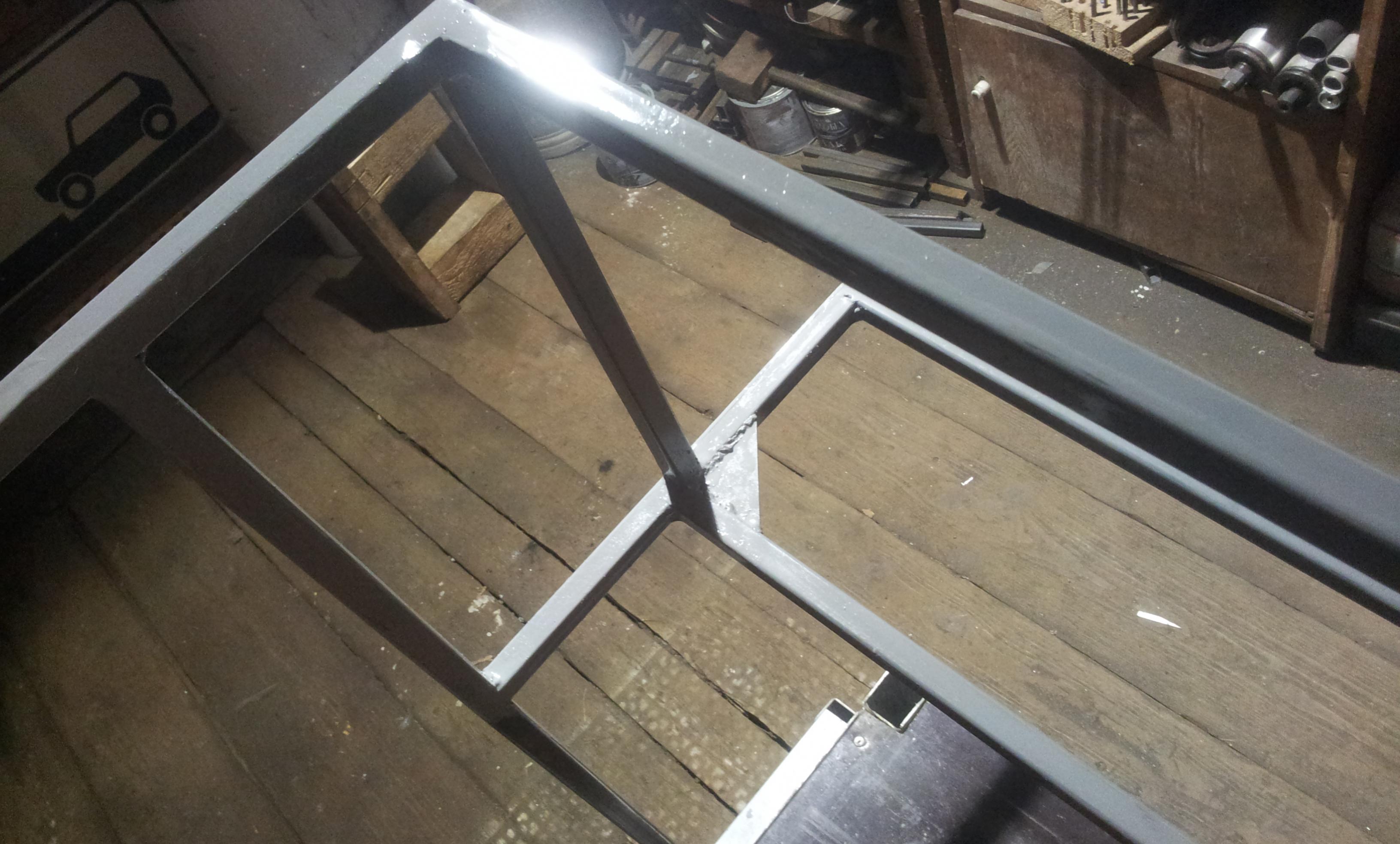

Ещё 4 часа в гараже -
Чтобы было удобней обваривать низ решил перевернуть основание верх ногами. В гараже места мало. Нашёл решение - снял борта.
Глядя на этот "чистый холст" (платформа без бортов), сразу захотелось сделать "каплю". Но правовые доводы о проблемах на дороге с ГАИ взяли верх.
Так - дальше. Полностью обварил низ и загрунтовал. Теперь думаю пока бортов нет и он пузом в верх обшить оцинковкой края, которые будут спрятаны за бортами. Время подумать есть - сегодня среда, у меня банный день. Следующий рабочий вечер только в четверг.

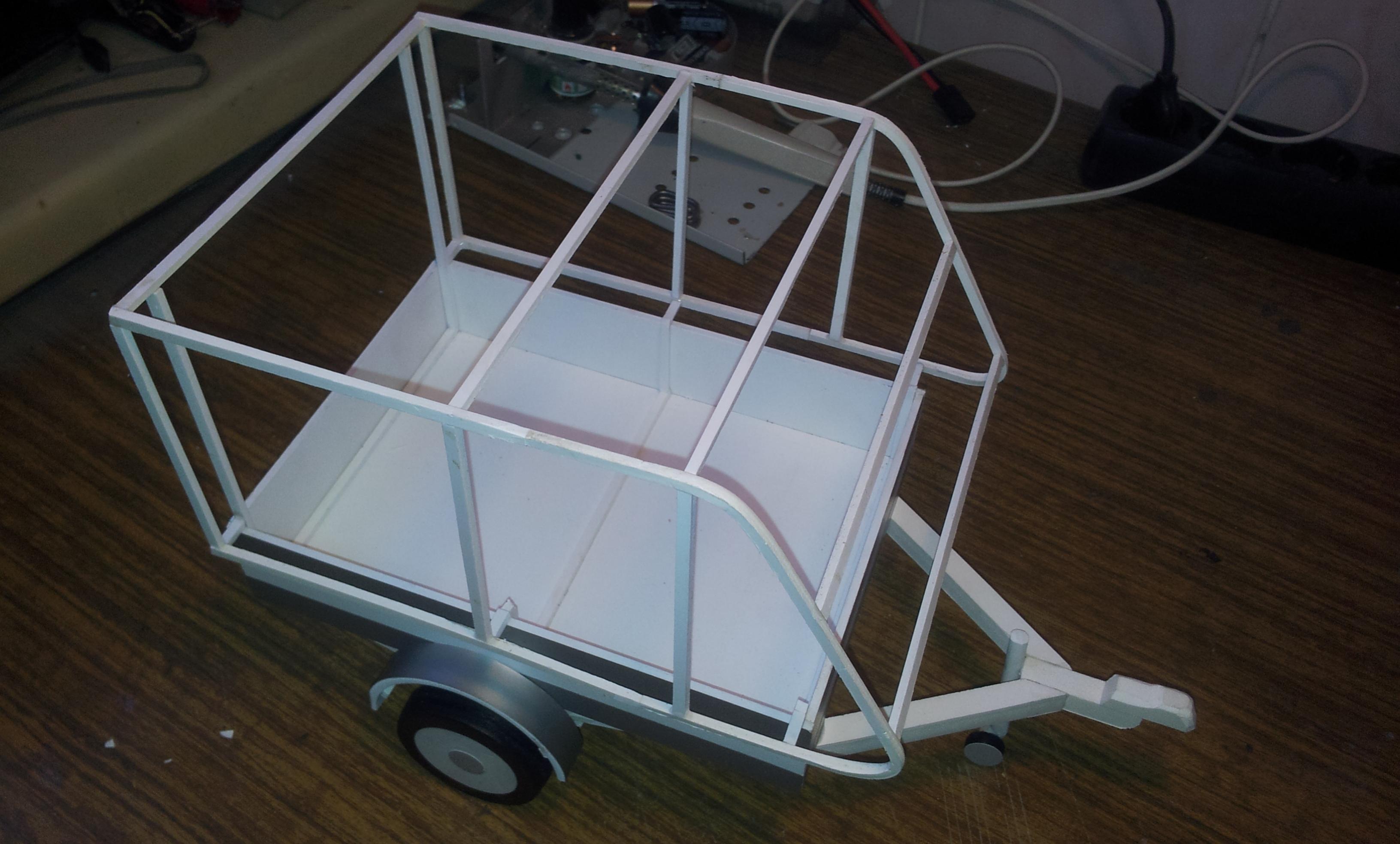

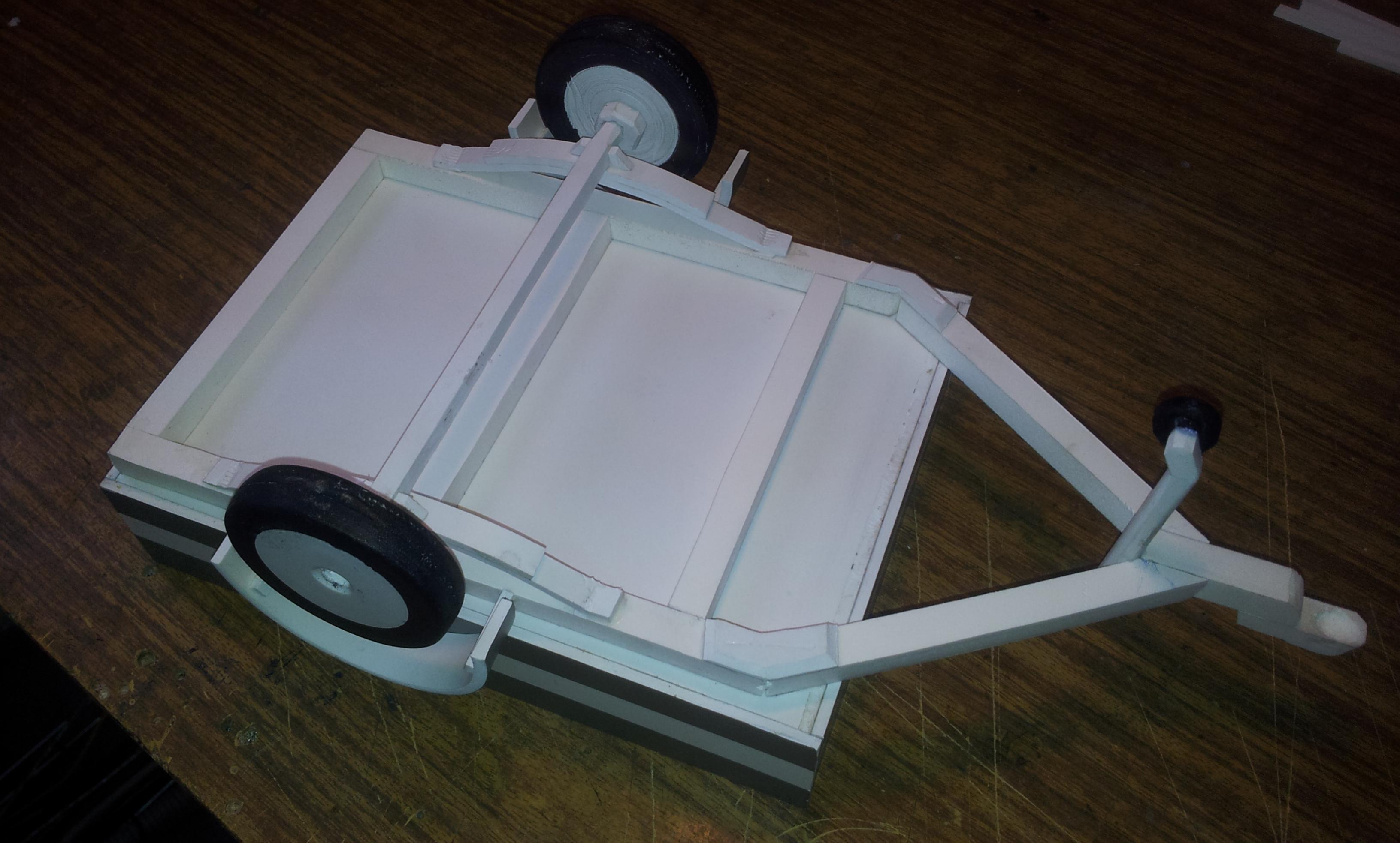

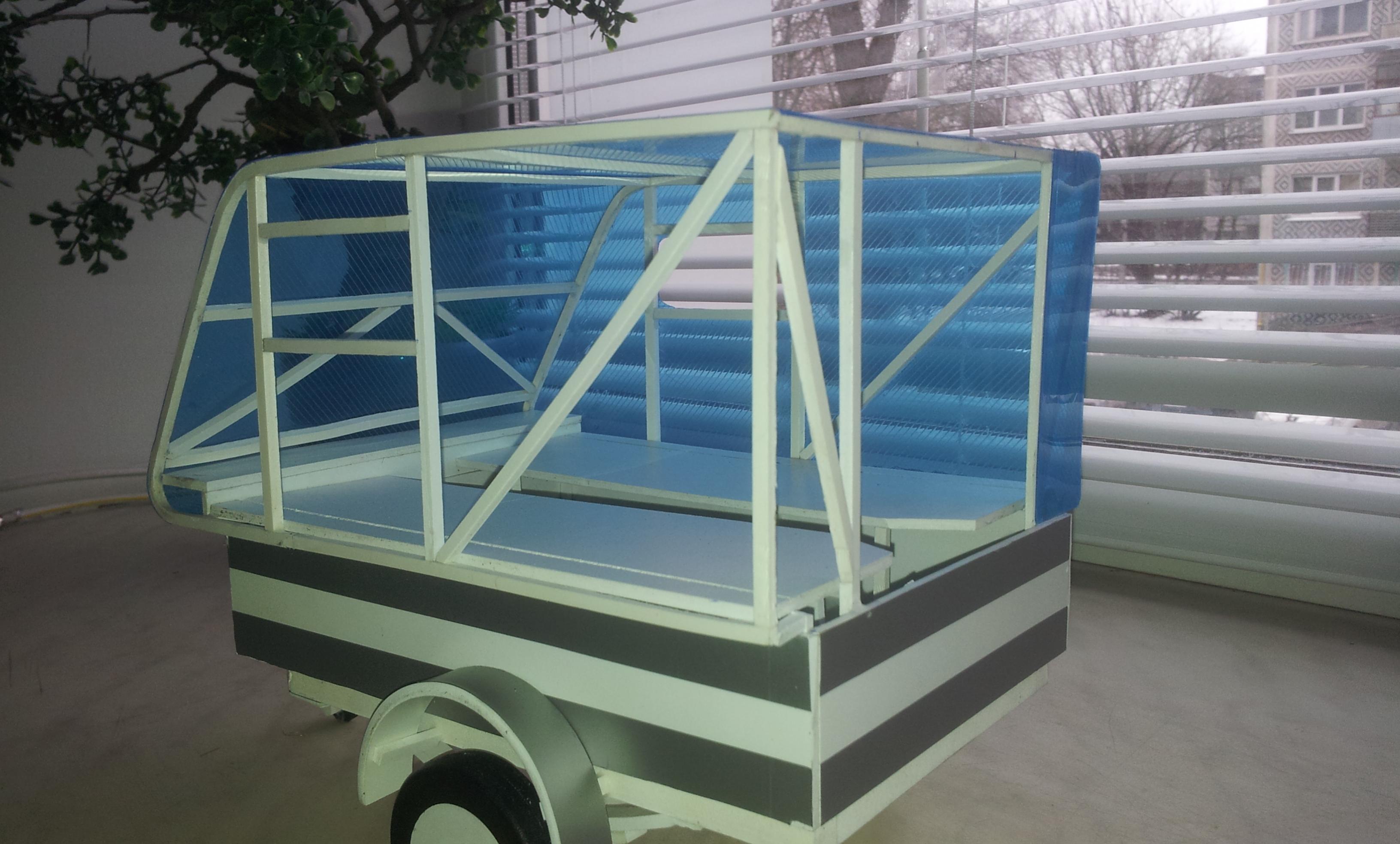

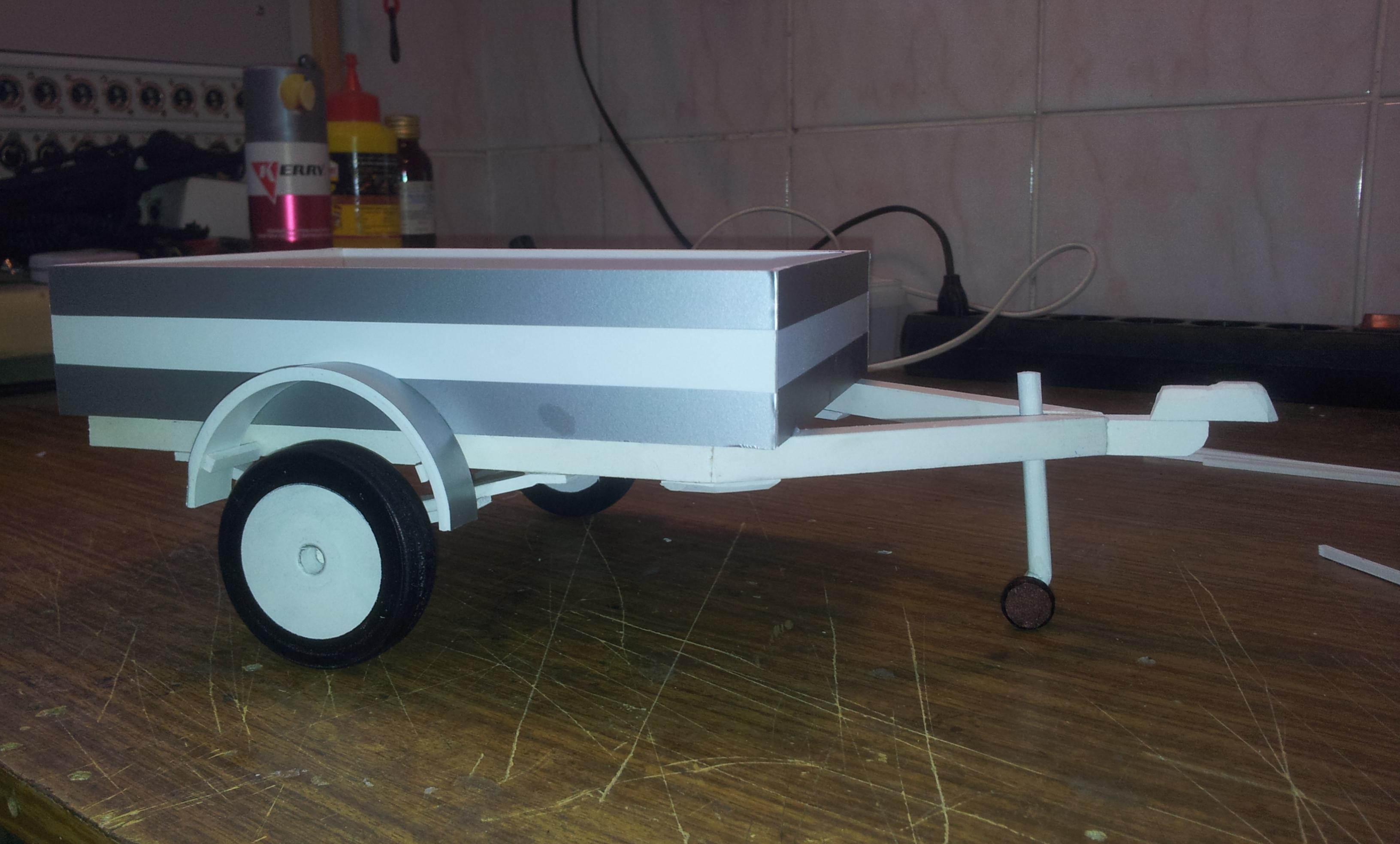

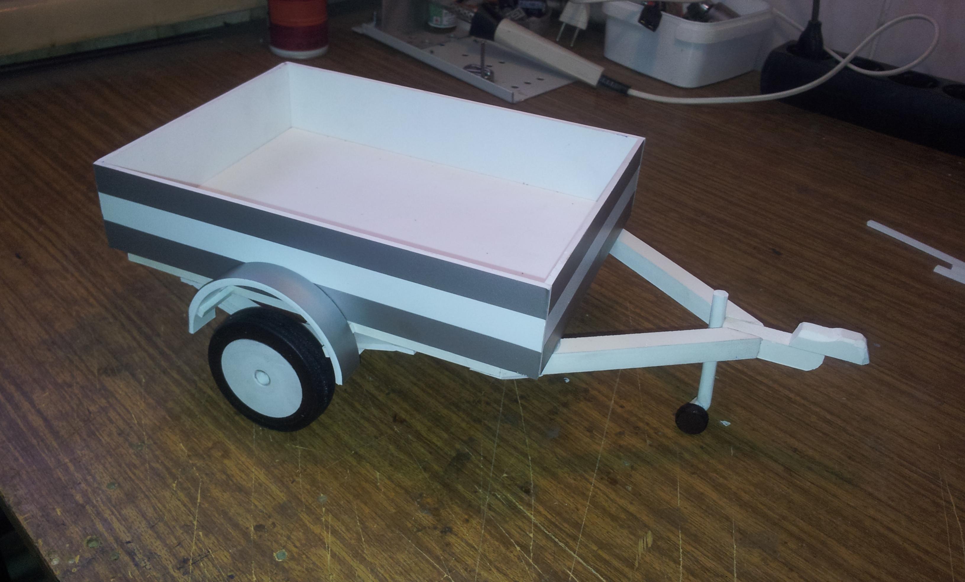

В эту тему забыл перенести фото модели 1:10, которую перед началом работ слепил.
Конечно это только набросок (оригинал немного будет отличаться), но суть ясна.
Вот, что пятёрка по труду с человеком делает!

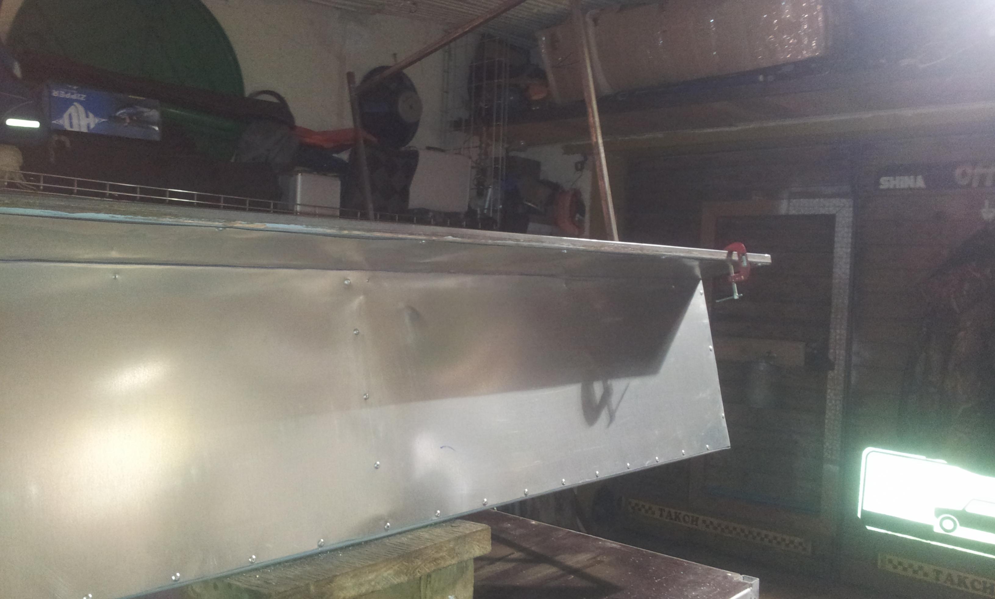

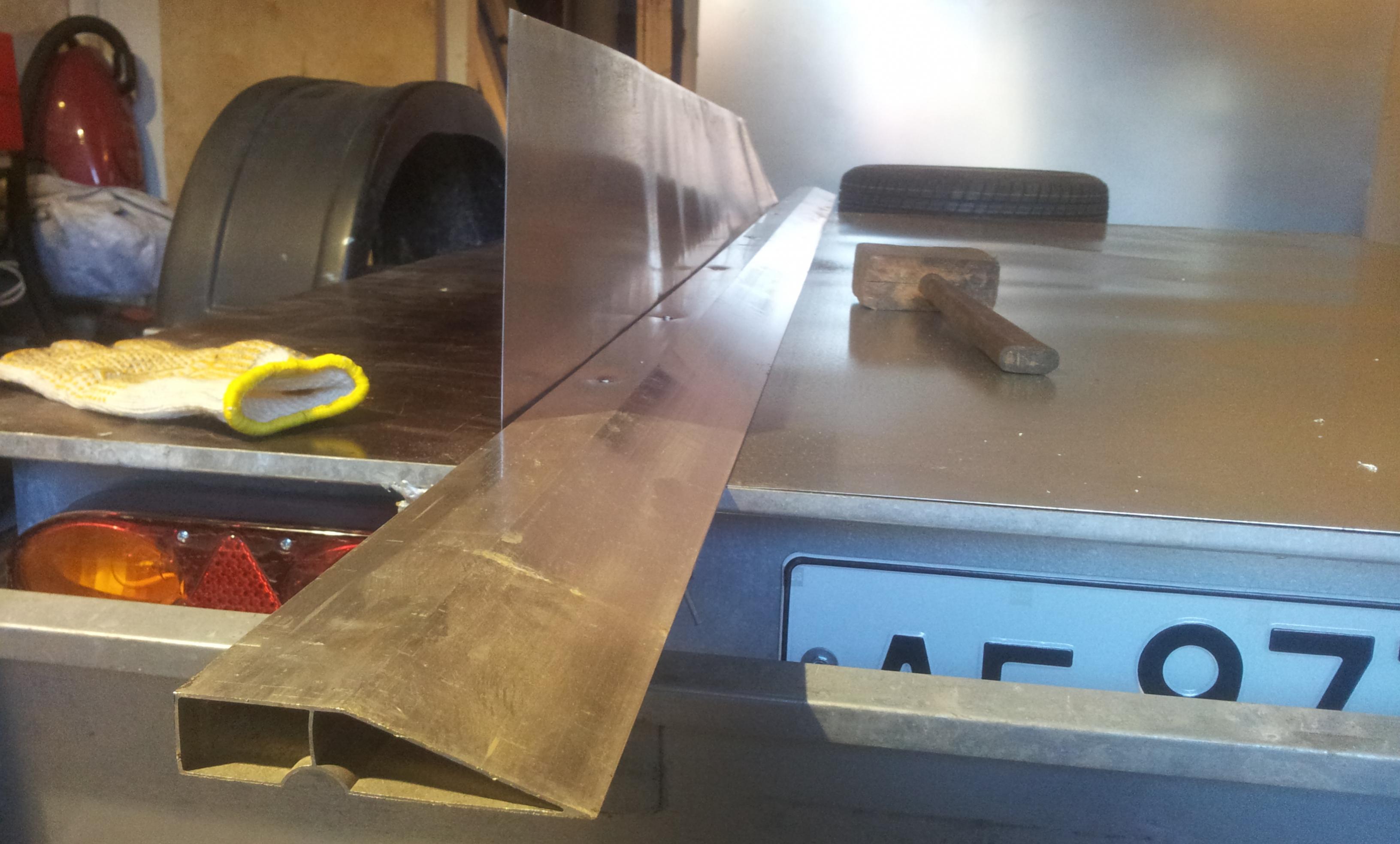

Ещё 4 часа проведённые в гараже.
Грунтовка по низу высохла, можно переворачивать и строить дальше.

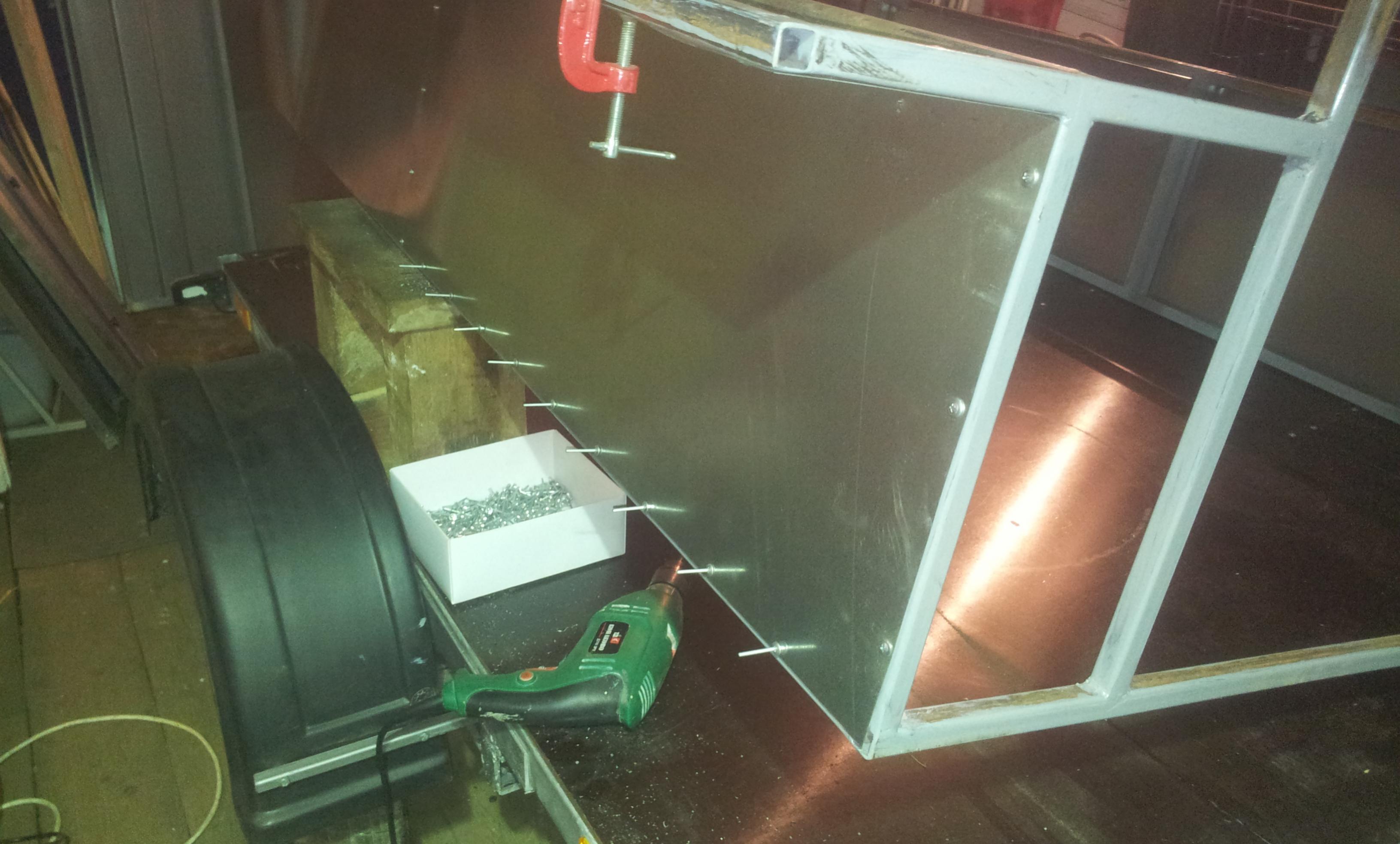

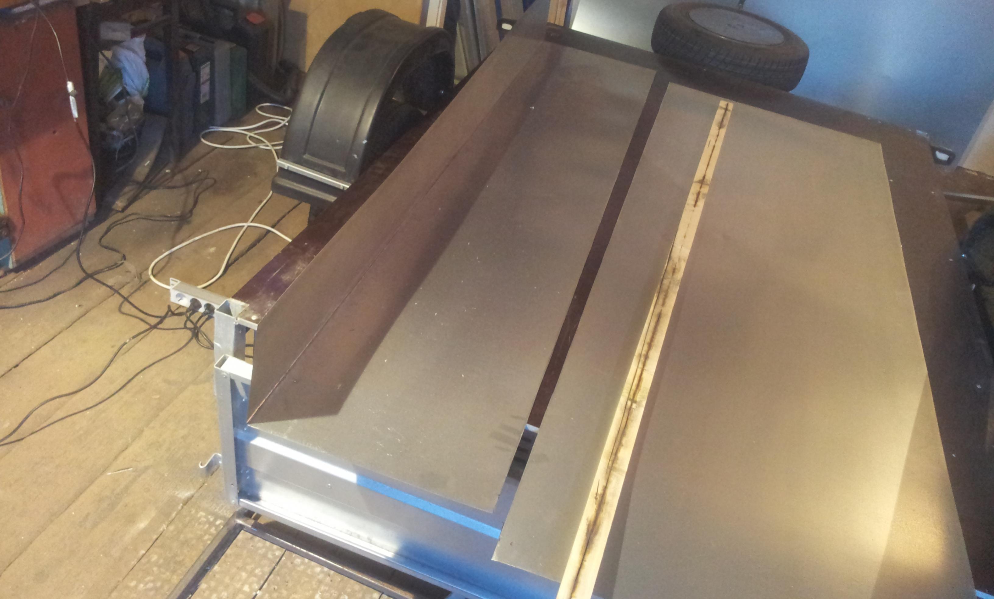

Пока борта сняты и можно кантовать основание, решил обшить "юбку". На внутренние углы (которые заходят на борта) ставить уголок и сшивать две плоскости не захотел (экономия на уголках и заклёпках + герметичность), решил гнуть оцинковку.
Взял строительное правило, прикрутил по размеру саморезами к фанере днища и вперёд. Работка ещё та. Аккуратно выгибать по всей длине, потом киянкой до прямого угла. Оно того стоило. Полученные "уголки" отлично стали на борта.
Далее крепление.По периметру (где будет стык двух листов и окантовка из уголка) временные саморезы. Где на всегда - заклёпки 5 мм.. Получается не плохо.
Сегодня планирую подчистить хвосты и если хватит времени начать варить откидные кровати. Исходя из того на сколько они будут заходить на стенки буду смотреть на сколько можно сделать скос в передней части.
Жду вопросов....
К стати, веду калькуляцию финансов и ВРЕМЕНИ затраченного на строительство. Пока 11720 рублей и 16 часов.

Сообщение от shinaniva Посмотреть сообщение
Вот круть! Вот действительно, из правильного места руки растут.
