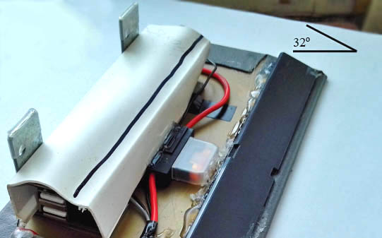

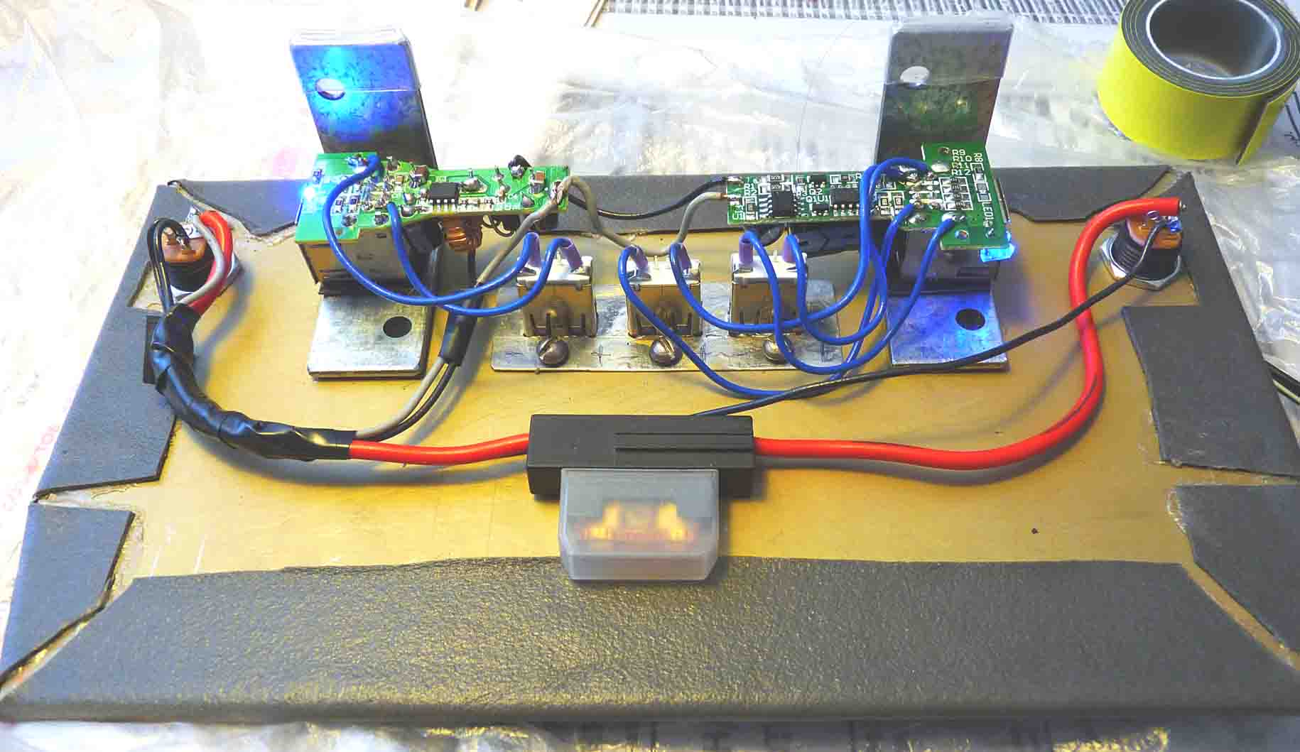

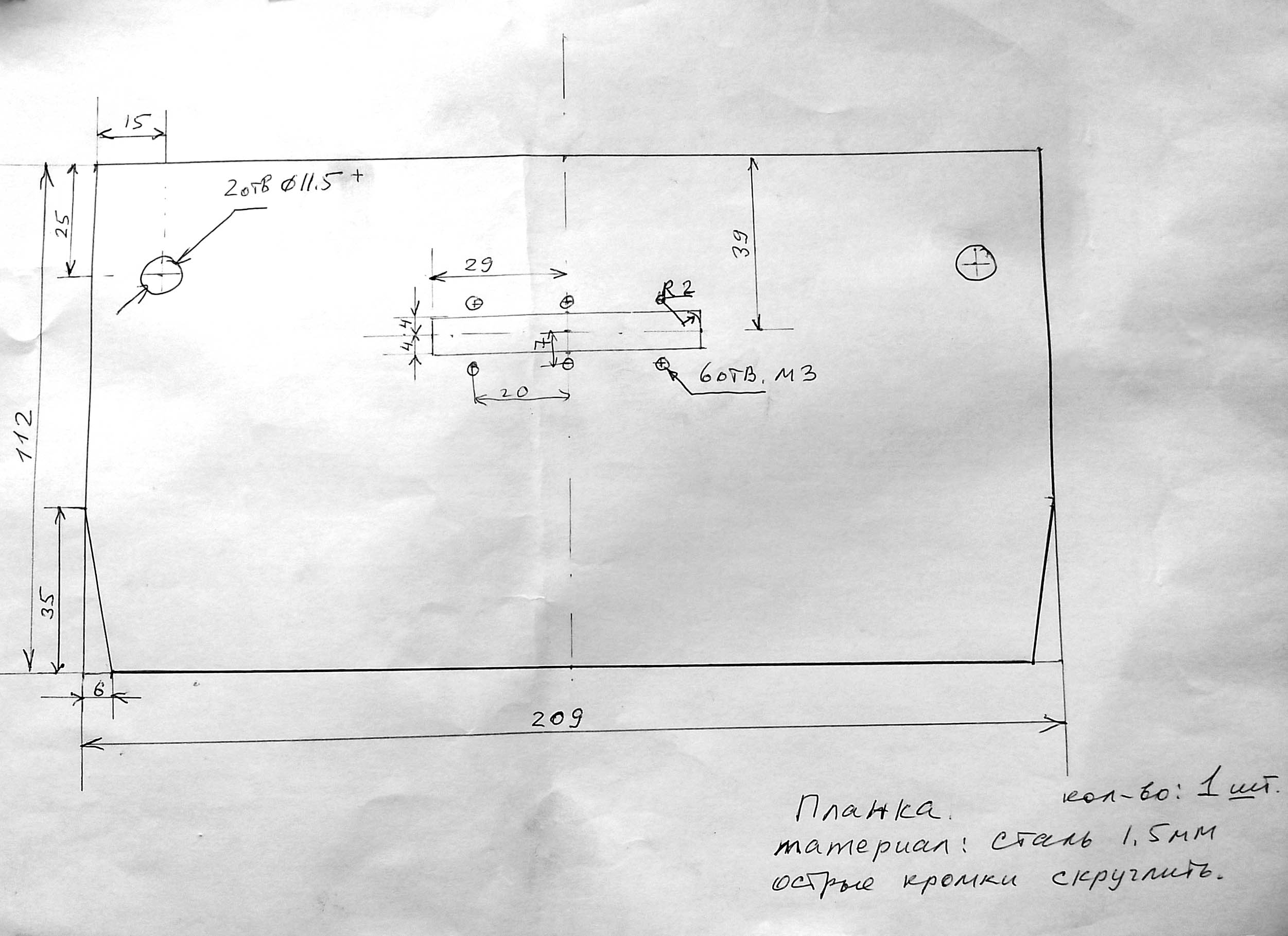

Для установки и подключения питания видео регистратора и смартфона изготовлена
стальная площадка, оклеенная искусственной кожей. На неё установлены два разъёма 5.5/2.1 для подачи +12В от прикуривателя и подключения к органайзеру радар-детектора.

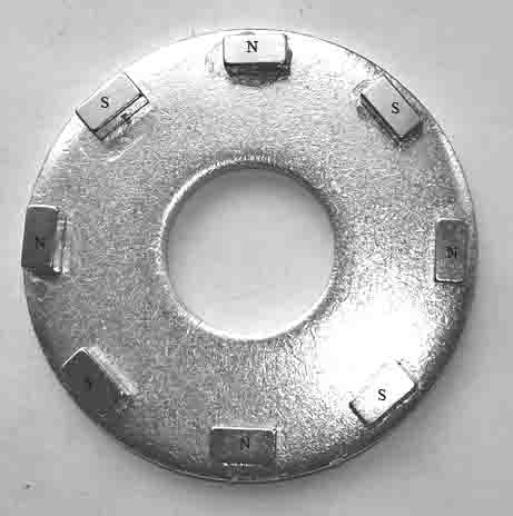

Также установлены три USB разъёма. С обратной стороны на двусторонний скотч установлены упорные уголки 40х40х20 -2шт, два двухканальных DC/DC преобразователя, предохранитель 5А, защитный кожух изготовленный из куска кабельного канала и наклонная планка для самоклеящейся липучки, изготовленная из защитной шторки кассеты VHS. Понадобился также фен и термоклеящий пистолет. Крепления гаджетов дороботаны: убраны присоски и на двусторонний скотч приклеены магнитные присоски, собранные на «усиленных шайбах на М24». Магниты 10х6х5 – 8шт. приклеены и дополнительно зафиксированы термоклеем. Все крепления на двустороннем скотче надо (без фанатизма) прогреть феном. Защитный чехол из кабельного канала немного упирался в выступ ниши, пришлось его прогреть и «подрихтовать». Сила примагничивания оказалась чрезмерной, пришлось подложить кусочки изоленты. По хорошему, нижнюю часть надо закрыть тонкими стаканами из полированной нержавейки, но пока руки не доходят.

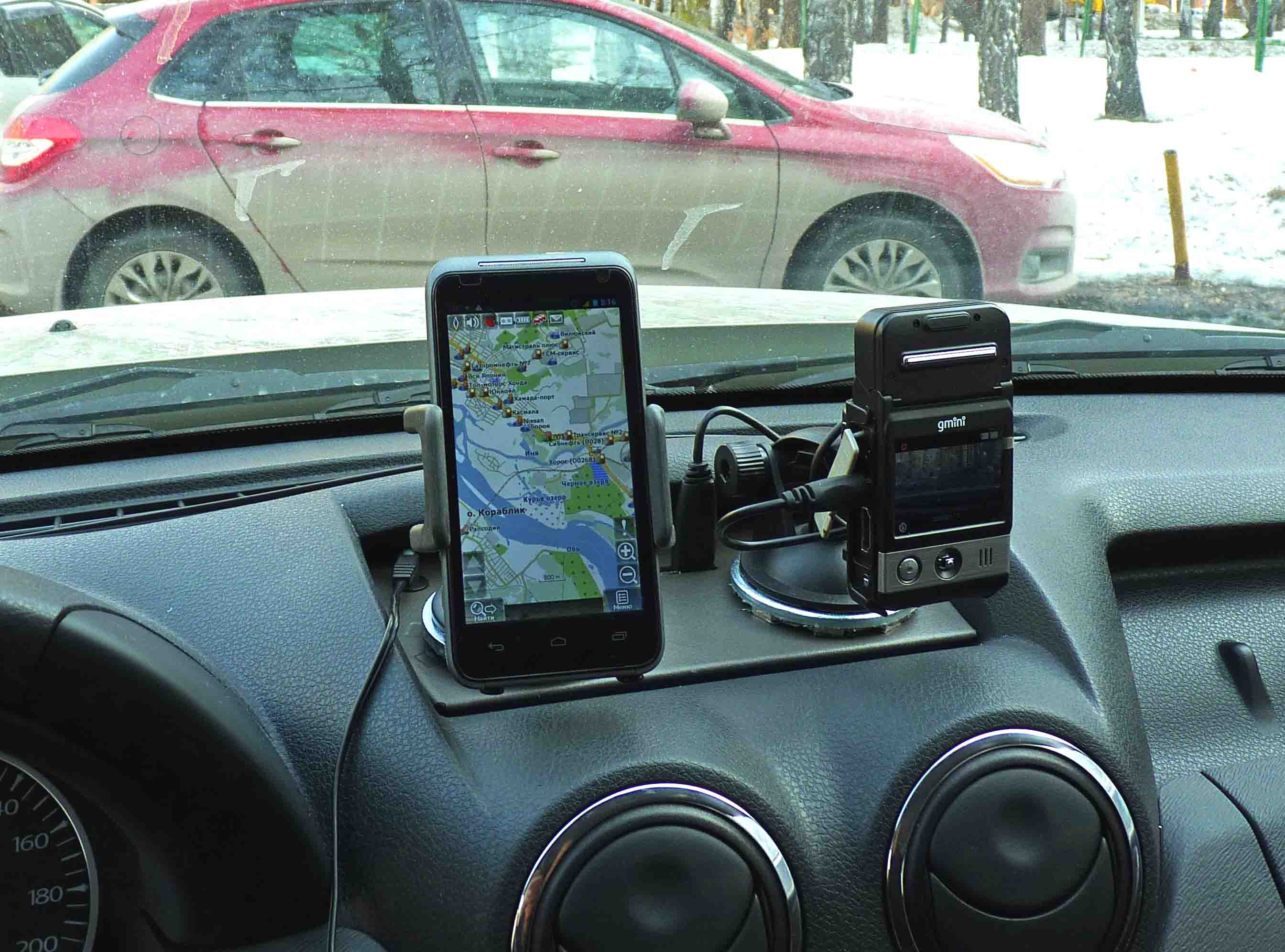

Круть.
Только вопрос - Регистратор не низко стоит? У меня такой же DOD под зеркалом весит, ниже как-то капот лезит в кадр.

По умолчанию Re: Органайзер в центральную нишу
Стоит, на мой взгляд, не низко. Капот виден, но для регистратора важно, чтобы в кадре были узнаваемые детали автомобиля. Пока, с первого раза, получилось как на снимке. Крепление позволяет покрутить углы.
Подстроил углы. Вроде, так нормально.
