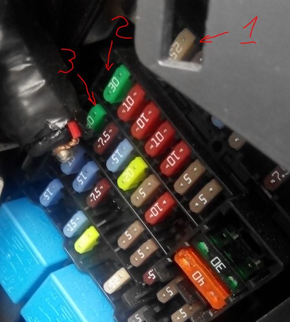

Извеняйте, что влез в эту тему, но новую не дает создавать. В общем ситуация следующая. Дастер драйв, 20 года. хотел сделать стеклоподъемники, работающие и при выключенном зажигании. у меня 1 водительский импульсный. пытался подать напряжение на предохранитель стеклоподъемника, ну не тут то было. в схеме походу развязка на правый и левый схемы подъемников. на правый подал - работает, а левый работает от отдельного предохранителя 25А, но при подаче на клемму предохранителя напруги - толку нет. Работает только от зажигания или 30 сек после выключения. Может кто знает, это как обойти ? Схему предохранителей нашел на новый дастер, но почему-то не соответствует моему, слева два зеленых по 30А, но верхний от пассажирской передней двери, а нижний не понятно от чего. вынимаю нижний - оба работают. на водительскую дверь вверху на 25 А, вынимаю - не работает. есть у кого правильная схема ?
у меня:
1-водит. подъемник имп. 2 - пассажир передний 3 - неизвестный

Неизвестный это вроде предохранитель стеклоподъемника задней левой двери и реле защиты детей. Схема с импульсным подъемником водителя:
0065_A4.PDF
Может отличаться, это на первые рестайлы. Причина по которой может не работать импульсный стеклоподъемник возможно в цепи 21K (это последовательная шина для обмена данными с ЦЭКБС, система защиты от защемления). Я точно не уверен, но возможно стеклоподъемник должен получить разрешающую команду с ЦЭКБС и только после этого он будет работать. Все ИМХО, нужно разбираться плотнее.
Странно, зачем они предохранитель поставили, у меня нет сзади стеклоподъемников и реле защиты по моему отсутствует.
А блоки есть, где расписаны ? что за блок 645 ? Интересно в каком блоке реле времени или таймер 30 сек ?
