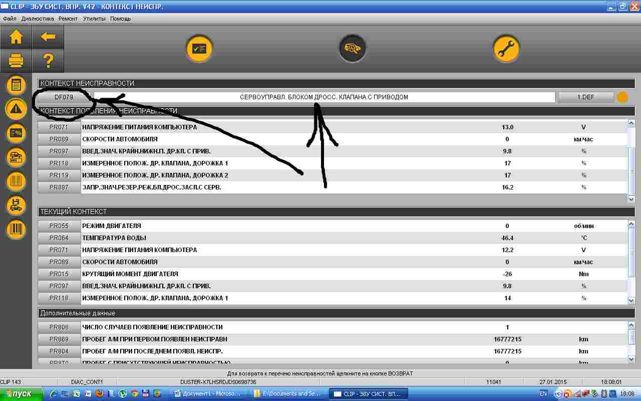

АКПП тут не причем. Возможно ошибка по дроссельному узлу была, раз обороты поползли. Возможно глюк из-за требующих замены прокладок дросселя.
Я ловил в первую зиму владения Дастером подобный глюк с периодичностью 1 раз в неделю. В общем то у меня решилось все обновлением ПО. Проявления были как у Вас. Вот скрин с Клипа.

И с СКРИН? Однако
