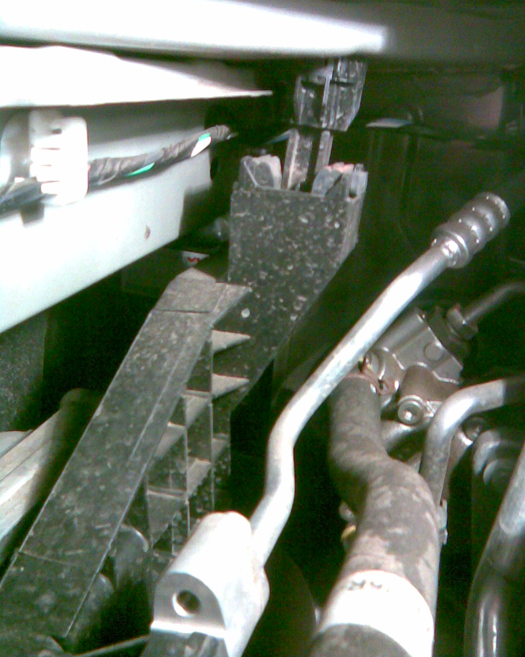

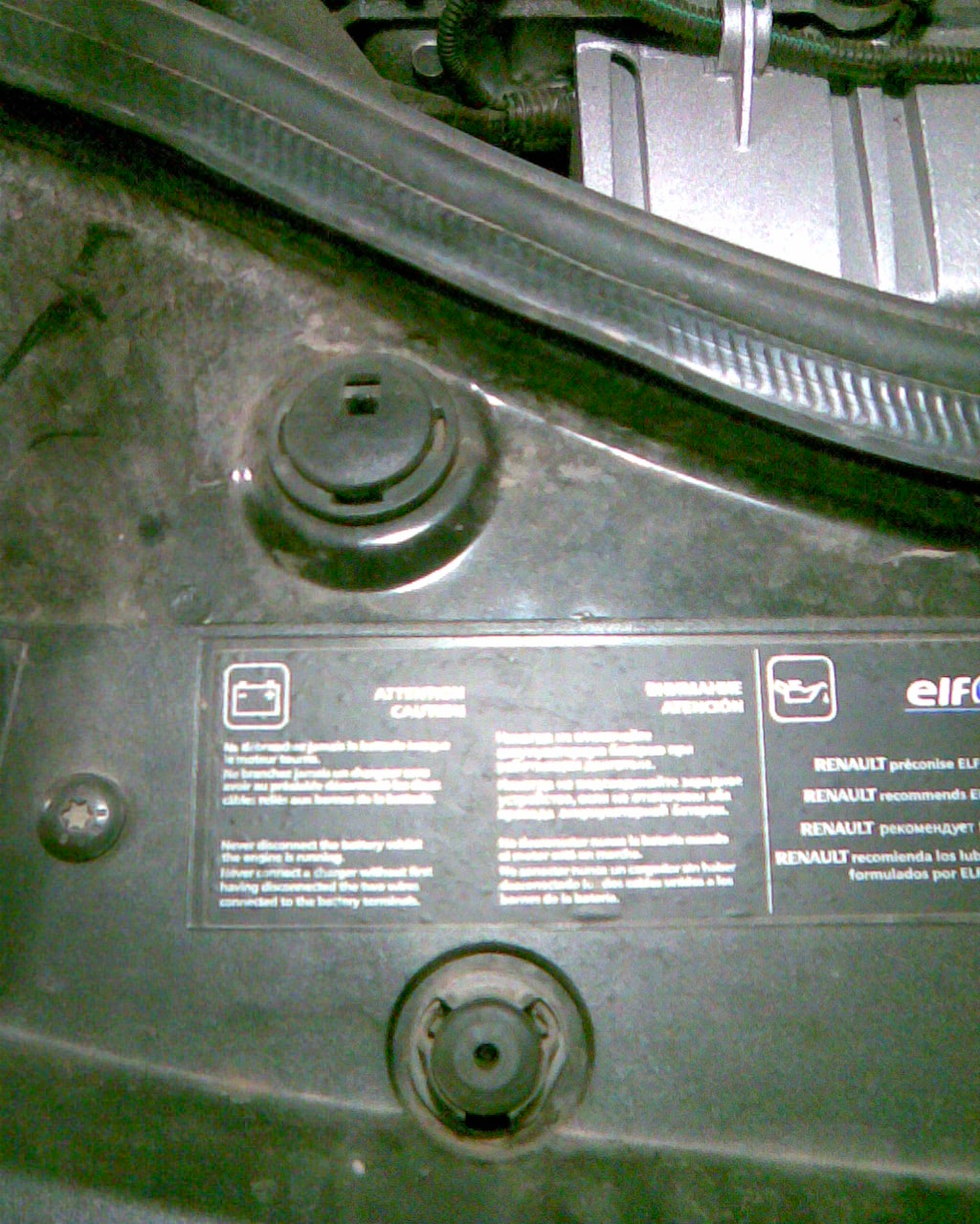

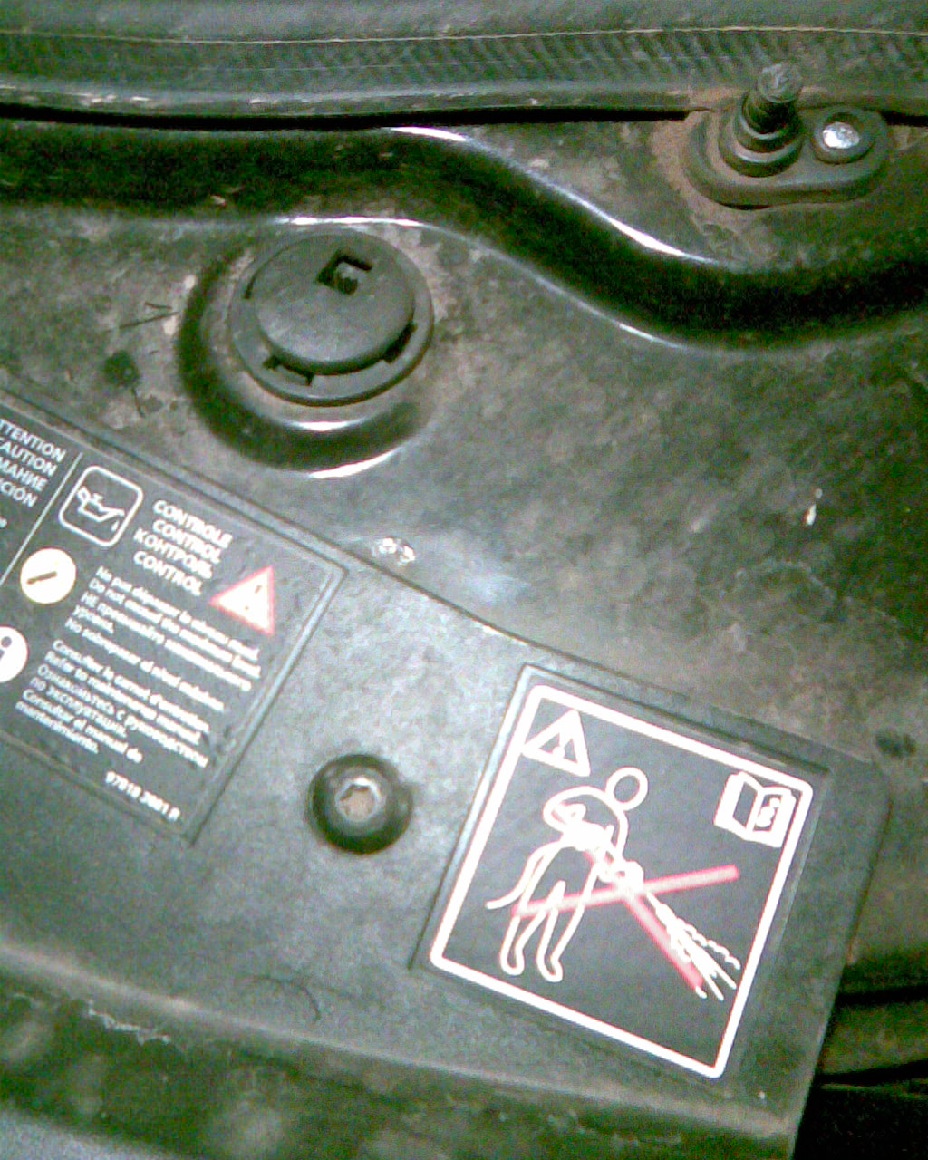

фото нет, но постараюсь еще раз изложить, все просто, как откроете капот сразу увидите
открыв капот над бампером видите накладку, где надписи есть
на накладке есть 2 клипсы с фиксаторм (рычажком, извиняюсь если термины неправильно называю), клипсы справа и слева
заглянув сверху можно и не догадаться для чего они? но если под клипсами заглянете под накладку, то увидите что они держат раму, куда смонтированы радиатор, вентилятор, трубы и куча всего
может кое-что из них не туда смонтированы  , но при отсоединеннной клипсе именно все они болтались
это клипса с фиксаторм сверху как пистон выглядит  , если нажав на фиксатор достать его, выглядит как довольно длинный штырь, вставляемый в зажимы (или губы обрезиненные) под накладкой.
у меня одна клипса, правая выскочила и торчала над накладкой бампера

Сообщение от Sane
Вот такие есть.
точно они!
третье фото показывает как оно устроено снизу, штырь входит в обрезиненные губки
у меня эта резина была скомкана, то ли так изначально было поставлено, то ли потом от вибрации и холода скомкалась
мастер снял резину, подправил ее, тогда штырь полностью утопилась
на резинках нанесена краска пломбировочная
на проблемной резинке у меня краски не было
