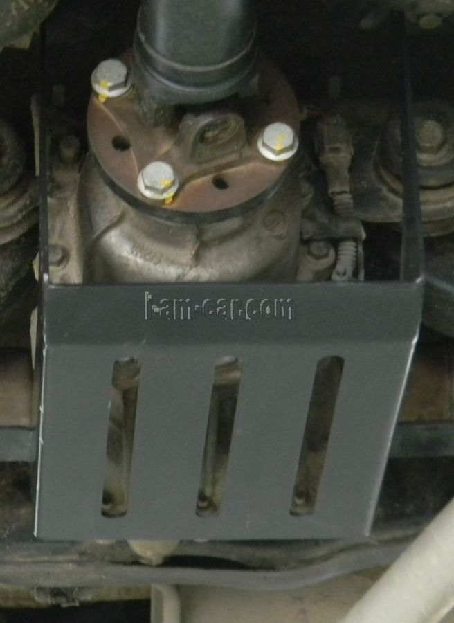

Сегодня вместе с моим товаришем Андреем
( я перноску держал  ) установили на Дастер весьма полезный девайс
защиту заднего редуктора
полезнна она тем что защищает :
1 сам редуктор
2 карданный шарнир ( меньше с дороги будет лететь прямо на крестовину )
3 провод управления включением редуктора ( находится не в самом лучшем месте )
так как образец тестовый пришлось немного повозиться
выполненной работой и деталью доволен
фото будут чуть позже , остались в фотоаппарате Андрея

немного просветлили ,на сколько возможно ,несколько фото
и сложил их парами
было -стало
Duster 4x4 1.5dci

espace сверлить авто пришлось?

Сообщение от Блудный сын
нет . все под штатные болты . и еще одна закладная гайка
Duster 4x4 1.5dci

Вопрос?На защите грязь не будет скапливаться?Края загнуты,а отверстий не вижу.Относительно дороги она ровна или под углом?Если преодолевать водные преграды с грязью или глубокий снег?Конечно снег поможет муфту охлаждать.

Re: Защита заднего редуктора
из чего делали защиту? Сами ? или уже есть готовое?
размеры-чертежи, желательно фото в светлое время и с большим кол-вом света, не очень видно.
А не набьется туда грязи? Глины.. потом ее выковыривать или возить вечно ( до ТО хотя бы ), зазоры там какие между редуктором и этой железякой

Сообщение от Ky6uk
готовую . делали в конторе которая специализируется на защитах
со следующей партии сфотографирую
внешний вид
по поводу грязи уже думал .
советовался с технологами с конторы которая их делает
жду ответ
Duster 4x4 1.5dci

Нормально должно быть с грязью, густая всеравно через дырочки не выйдет, а вот снег через них охотно набиваться будет. На мазде, защита картера можно сказать герметично закрывает моторный отсек снизу. Основная проблема это маслосливные отверстия(бесполезные в стоковом исполнени), которые я увеличил, утрахался снег с защиты выгребать, гремит ацки. А на дастеровском редукторе защита не особо большая, недолжно на нем много скапливаться... вываливаться будет.

Загиб "ребро жесткости" с зади нужно укаротить,оставить ровное место,чтоб выходило с накоплением или самому можно вытащить,если камни попадут,я так думаю.У меня попадал камень на переднюю защиту и в клинивался между поддоном,после пошла вибрация по всей машине,пришлось выбивать щебень.Может защиту поискать с реди ниссанов,это их редуктор.
