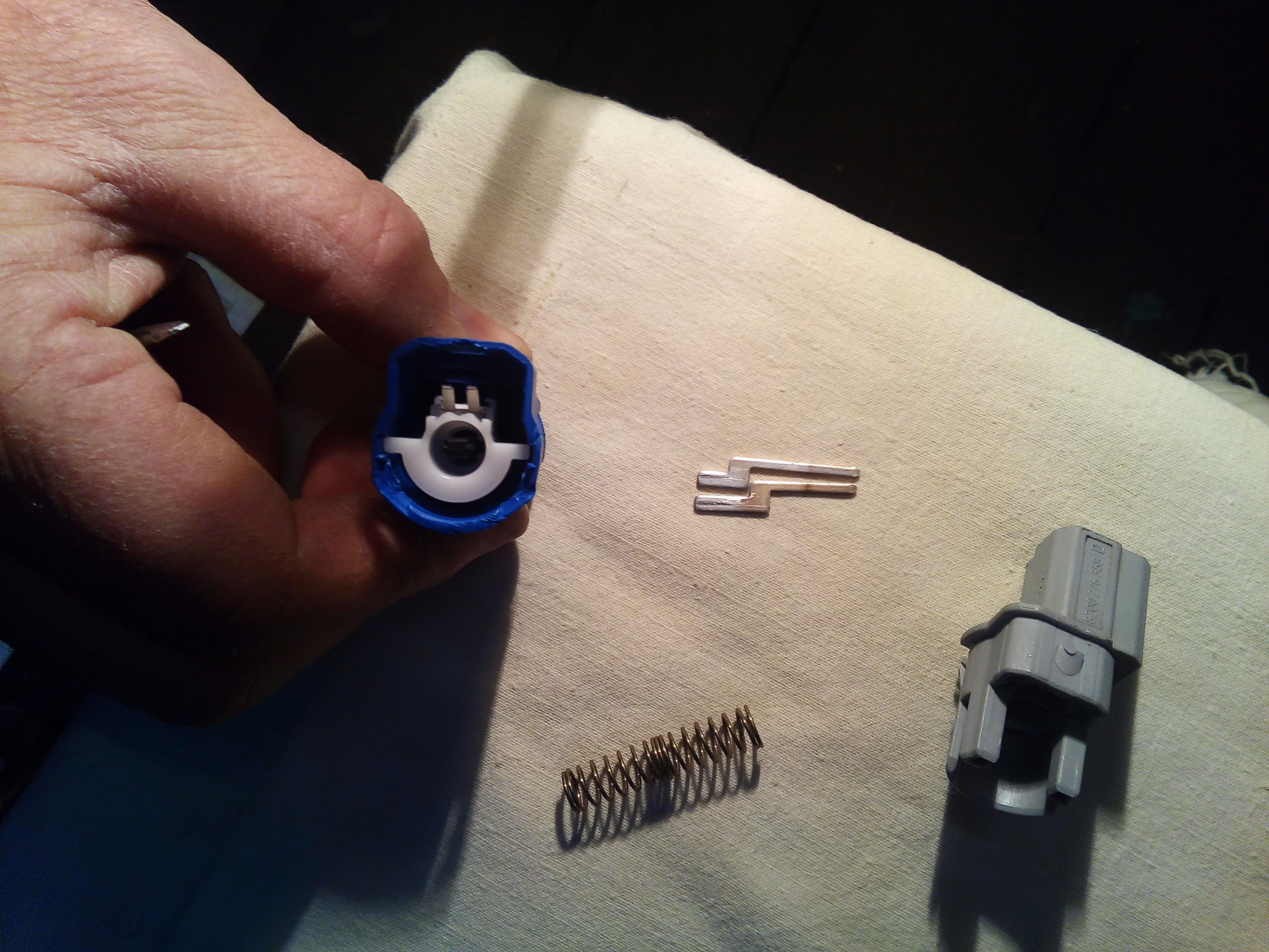

Появилась проблема у Бати на 1.5 dci 4х4
Когда машина холодная, при резком нажатии на газ (при движении авто) машина дёргается.
Сцепление прокачали.
Не помогло.
Стали грешить на датчик положения педали сцепления.
Проверить коды нет пока возможности.

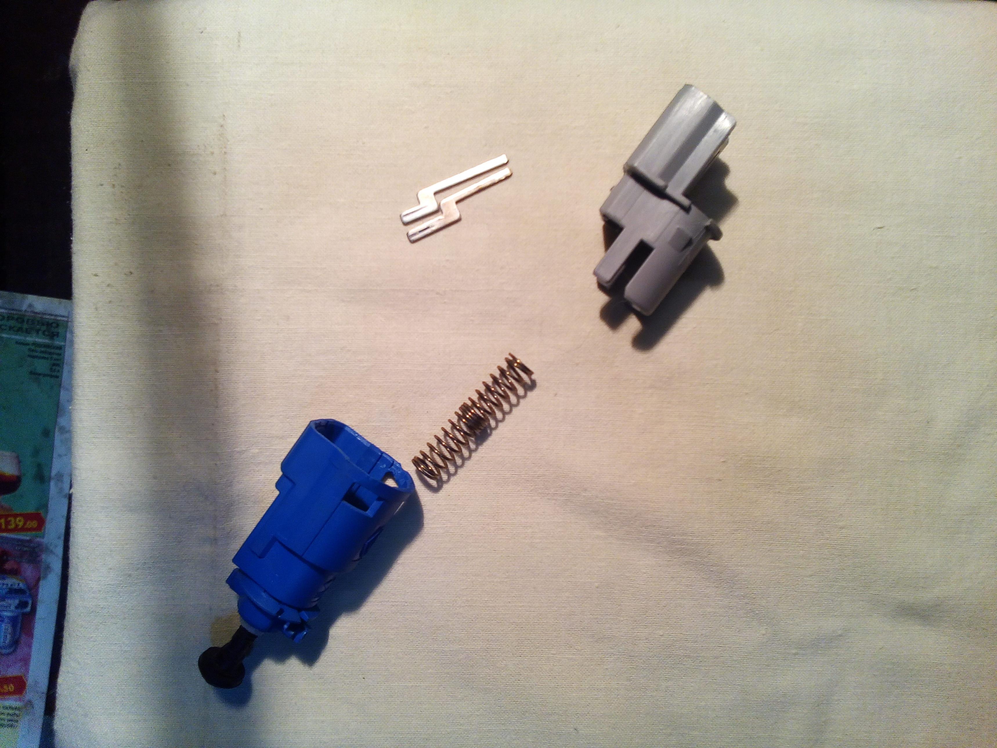

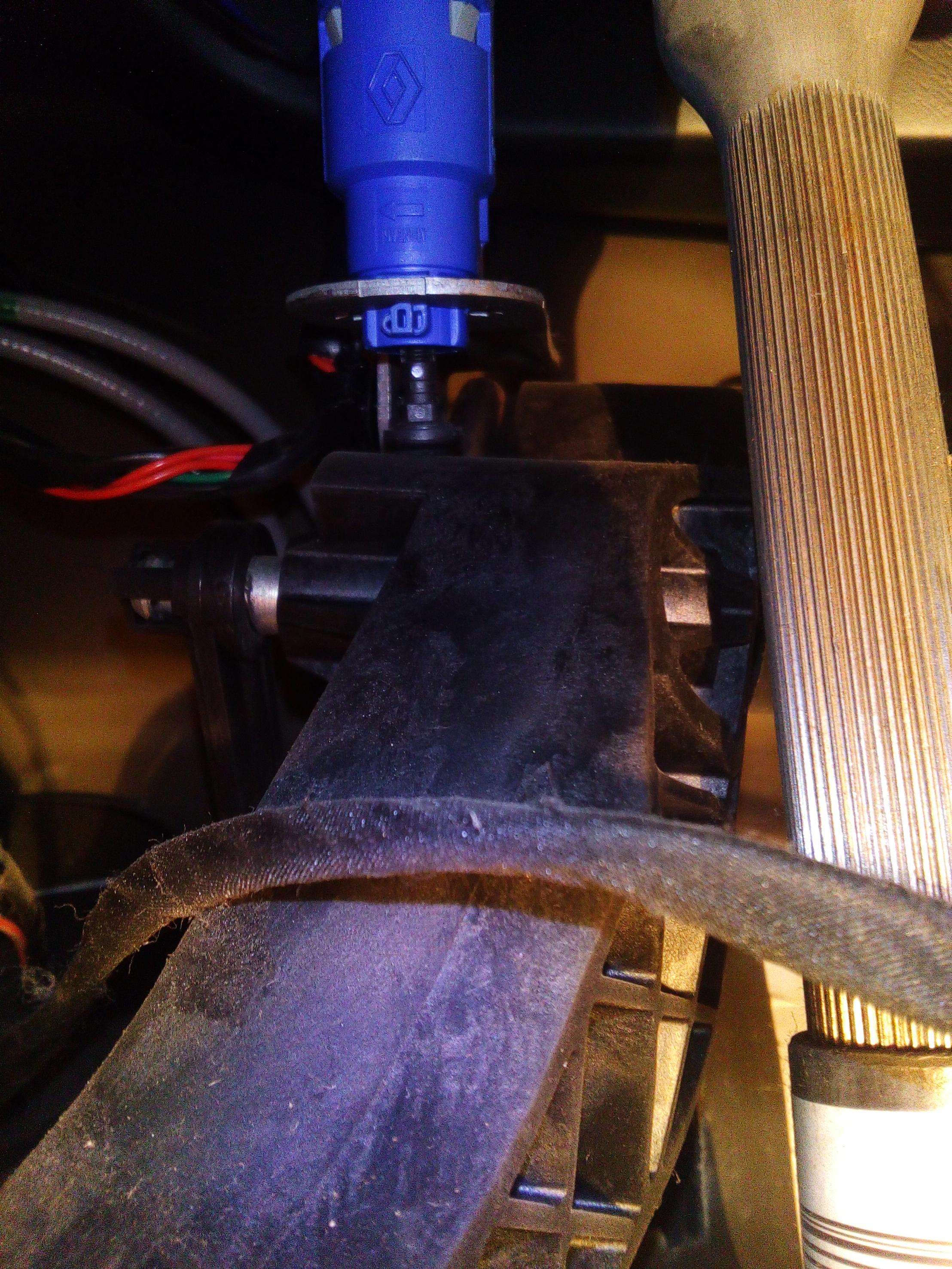

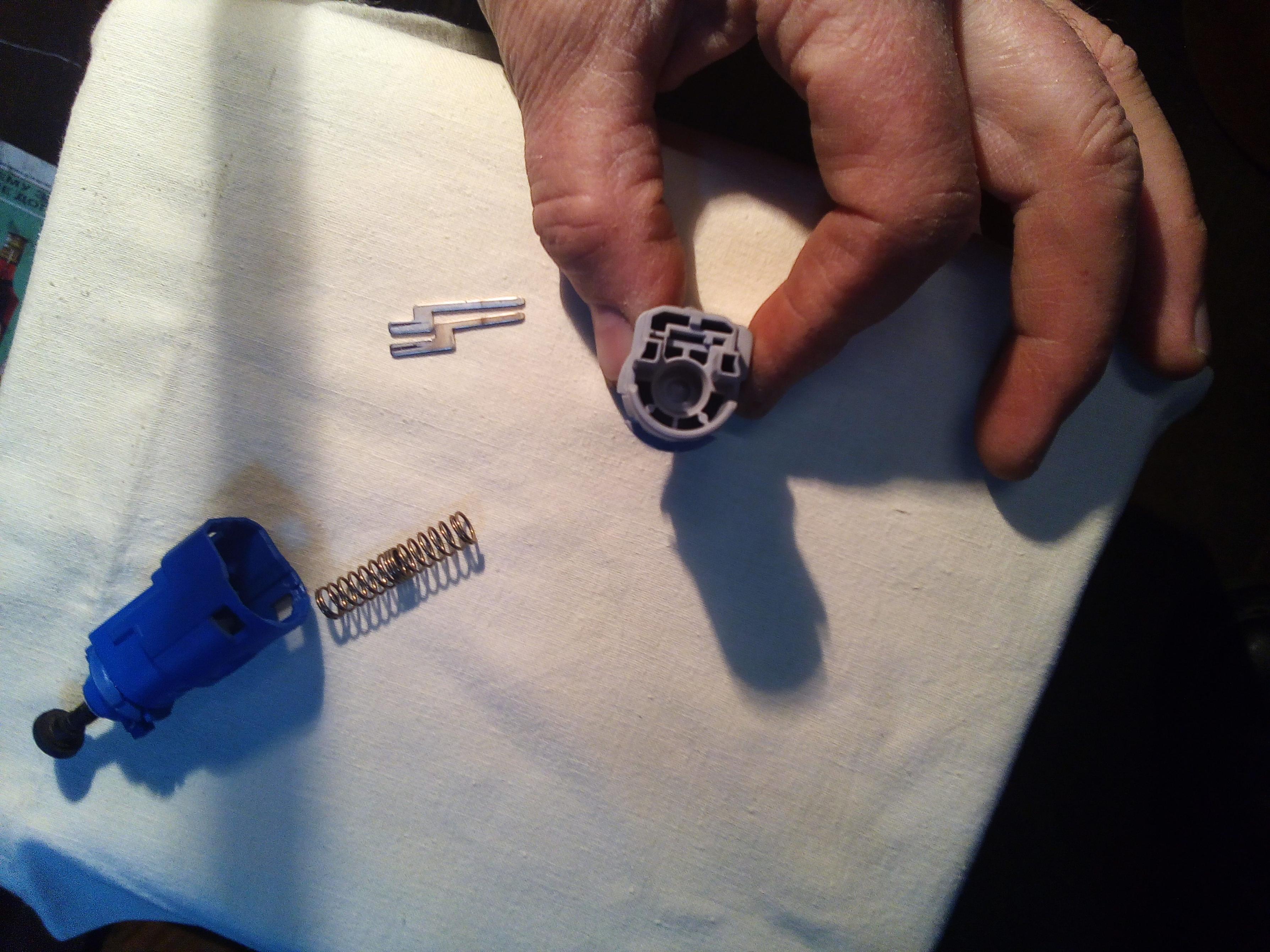

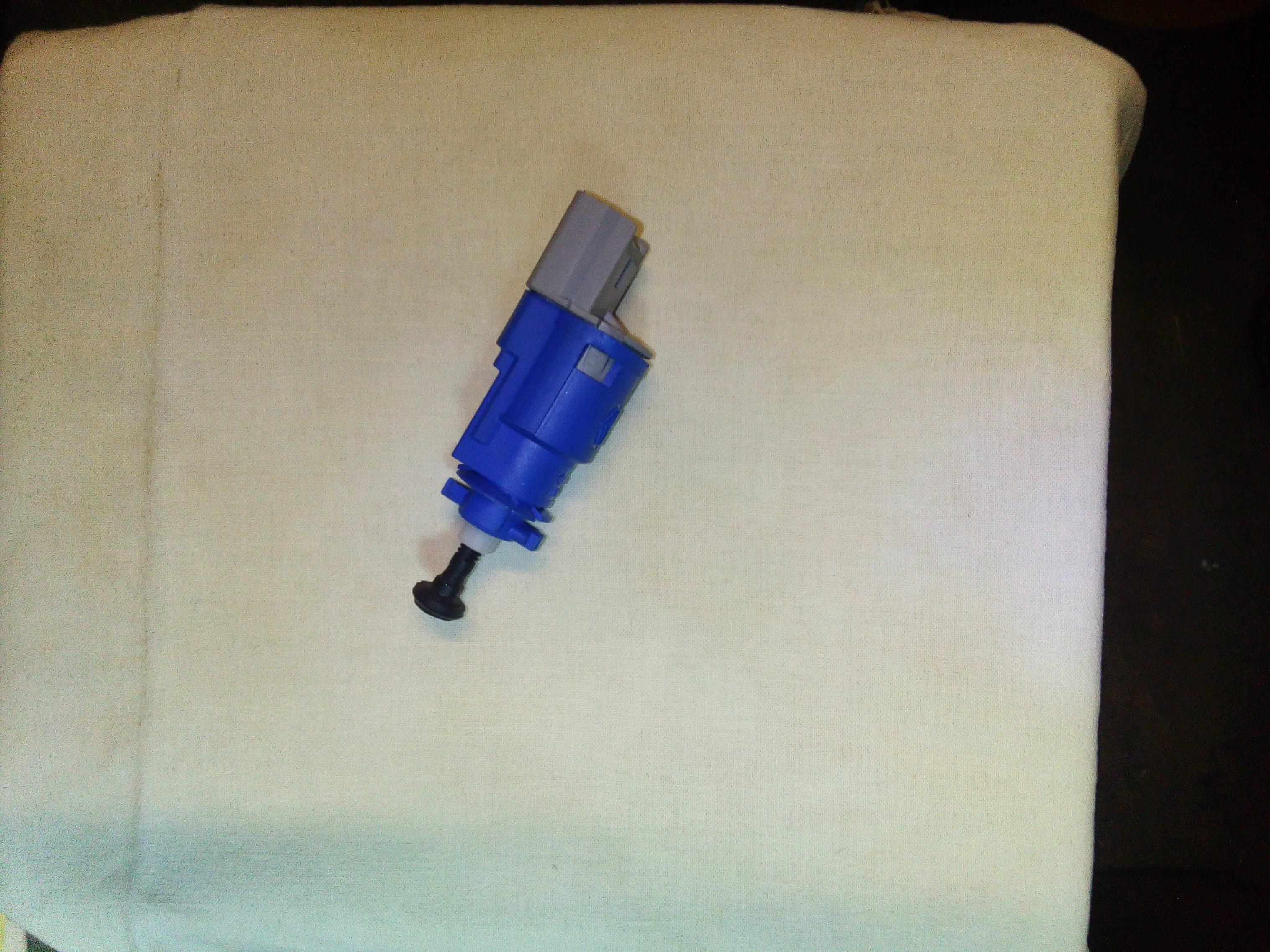

Решили разобрать, ну так, на всякий...
Чё ещё делать ХЗ.
Почистили контакты (грязь кстати там была, ХЗ откуда) смазали.
Но не помогло
А вот процесс я зафоткал, мож кому и пригодится
И ещё:
При разборе стоит подогреть корпус датчика, пластик будет более пластичен.
Посадка довольно плотная.
Ковыряли вдвоём.
Одному очень не удобно.
При размыкании серой и синей частей будьте аккуратны.
Внутри пружина, она имеет свойство выпрыгивать и теряться.
Контакты в серой части тоже могут выпасть.
Поэтому размыкая части будьте готовы
Мазать контакты литолом не стоит. (имеет свойство густеть, со временем)
Лучше купите силикон, либо другую химию.
Учтите что, после разборки-сборки появится люфт, в месте смыкания корпусов (пластик фиксаторов синей части всё таки потянут)
