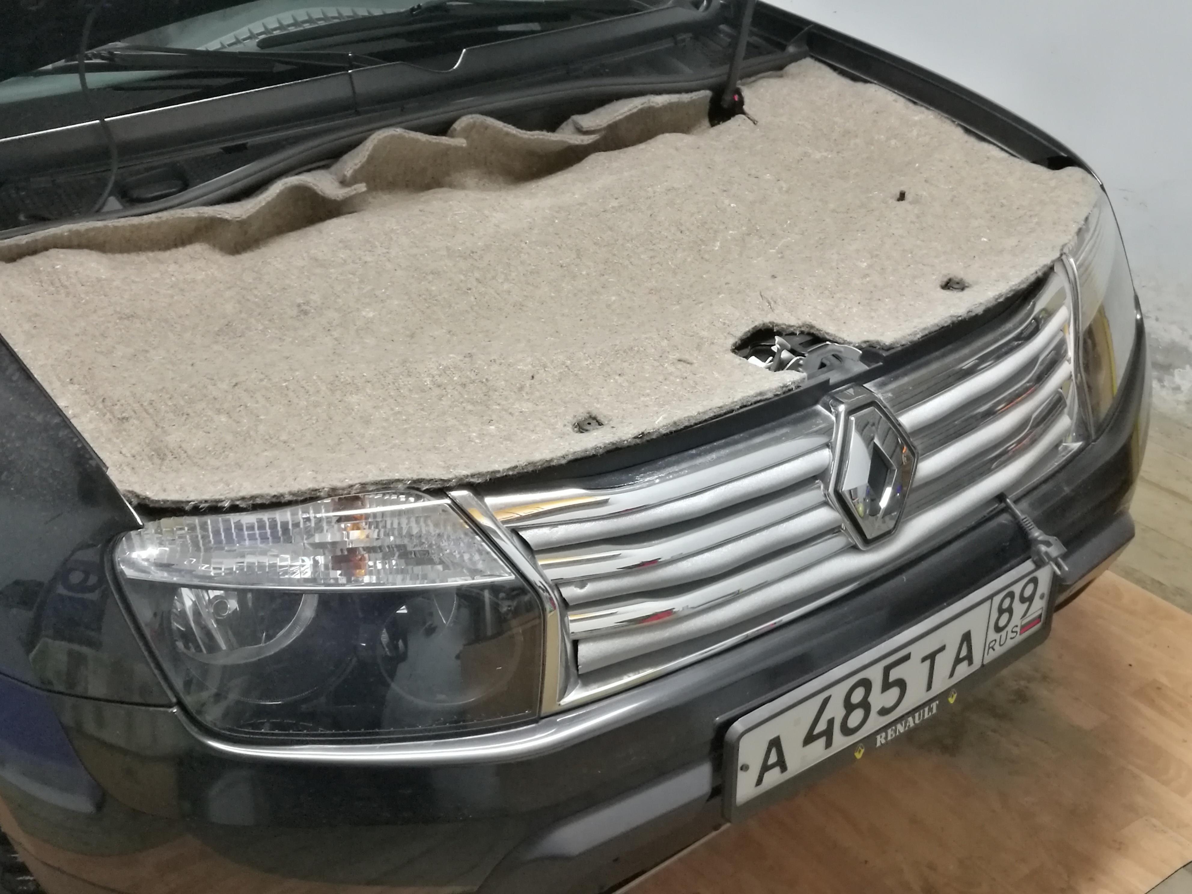

Мое автоодеяло (технический войлок)

Аким, не загорится? (Тьфу три раза)

Да лет двенадцать так утепляюсь, сначала на Логане, теперь Дастер. Главное, чтобы не провисало до выпускного коллектора или вращающихся шкивов. Одеяло "автотепло" не нравится, т.к. четко по размеру не ложится, надо края подтыкать, и много их паленых попадается, дышать стекловатой не хочется.

Аким, Полностью солидарен. Утепляюсь войлоком/кошмой/фетром лет 25. Натуральная шерсть не горит, в отличии от всякой синтетики, которой не одну машину спалили. На крайняк можно и на лед под спину подстелить. Вырезал с запасом, что бы уселось, а он не садится. Летом оболью водой и подрежу по размеру.
