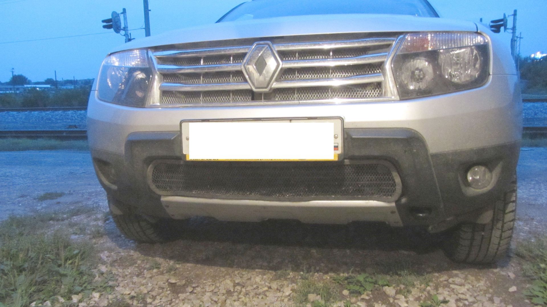

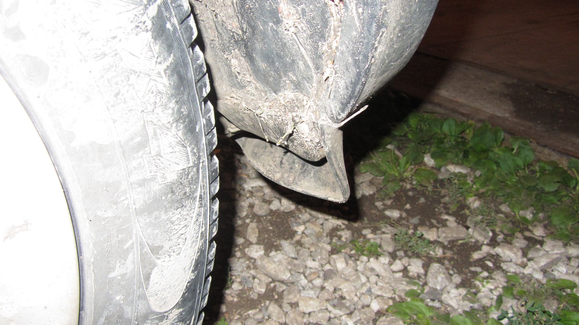

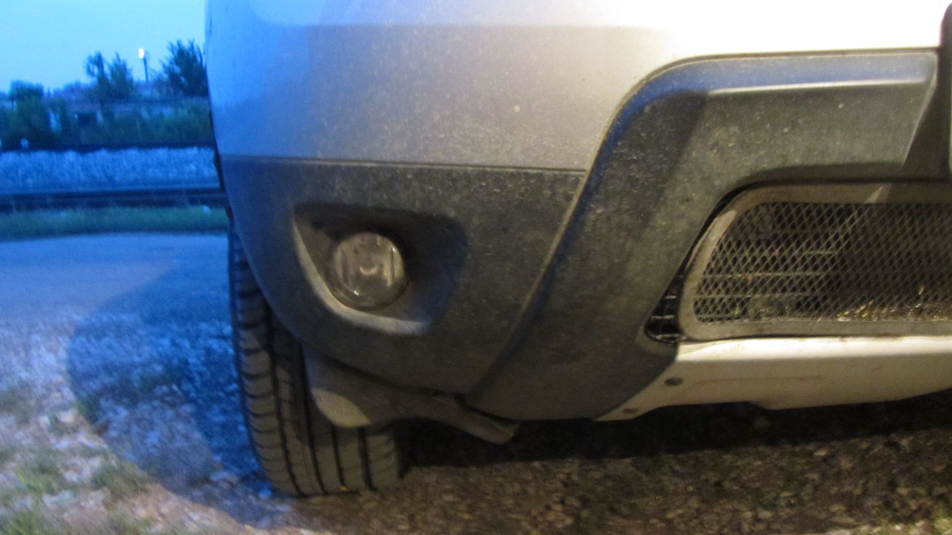

Поставил передние брызговики под противотуманками, в качестве которых использовал штатные передние оствшиеся после замены на Элегант 4, обрезав по месту. Крепятся на два штатных самореза крепления подкрылка к бамперу + пару дополнительбных саморезов.
Фото сделаю, выложу.

Жалко штаные было выкидывать, примерил и закрепил для пробы. Пока по крупным лужам не ездил. По моим наблюдениям вода из под передних колес летит по краям и из под бампера вперед и вверх, а затем машина вкатывается в это облако воды. Надеюсь что из под бампера лететь теперь будет меньше.
Вчера по лужам ездил на Логане, там бампер низко и колеса утоплены под крыло, поэтому вода летит в сторону.
Последний раз редактировалось Остап; 27.08.2013 в 11:53.

Стало лучше, ну как-то наполовину. Забрасывает воду на лобовое, но в большей части на края. Фара тоже стала пачкаться на половину.
Желательно спереди прикрыть все колесо, но на мой вкус становится некрасиво.
