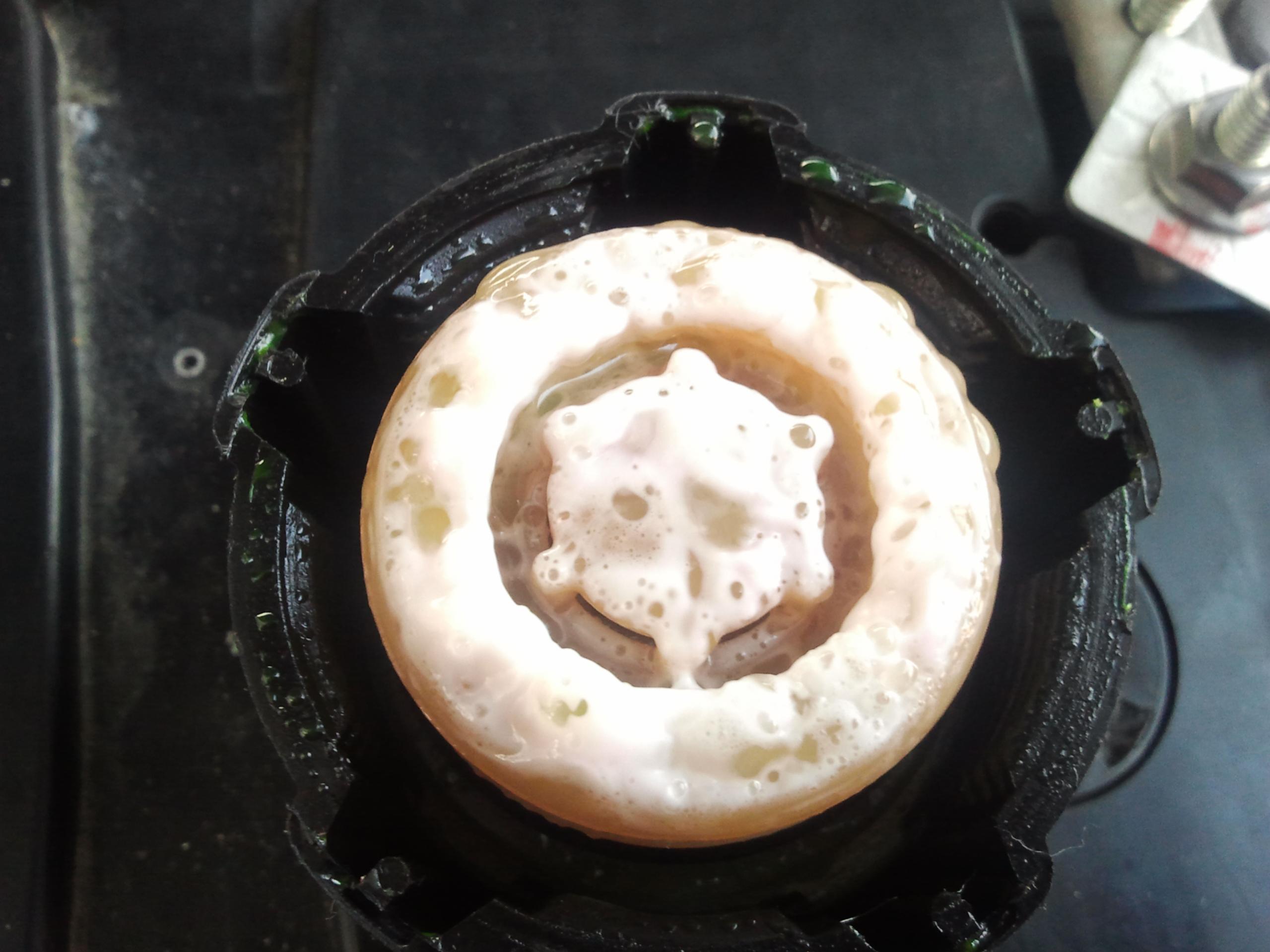

сделал ТО-2 в расширительном бочке появилась слизь ,машину опять в салон отправил ,похожая тема парень всё описал так что тоже поглядывайте а то они наделают делов http://forum.dusterclub.ru/showthrea...199#post185199 ему там такой счет уже выставили офигеть ,теперь я тоже думаю как их заставить проверить теплообменик .Звонил им сказали старый антифриз слили новый залили будут смотреть но она не быстро появляется как их заставить снять теплообменик и зделать оприсовку .
