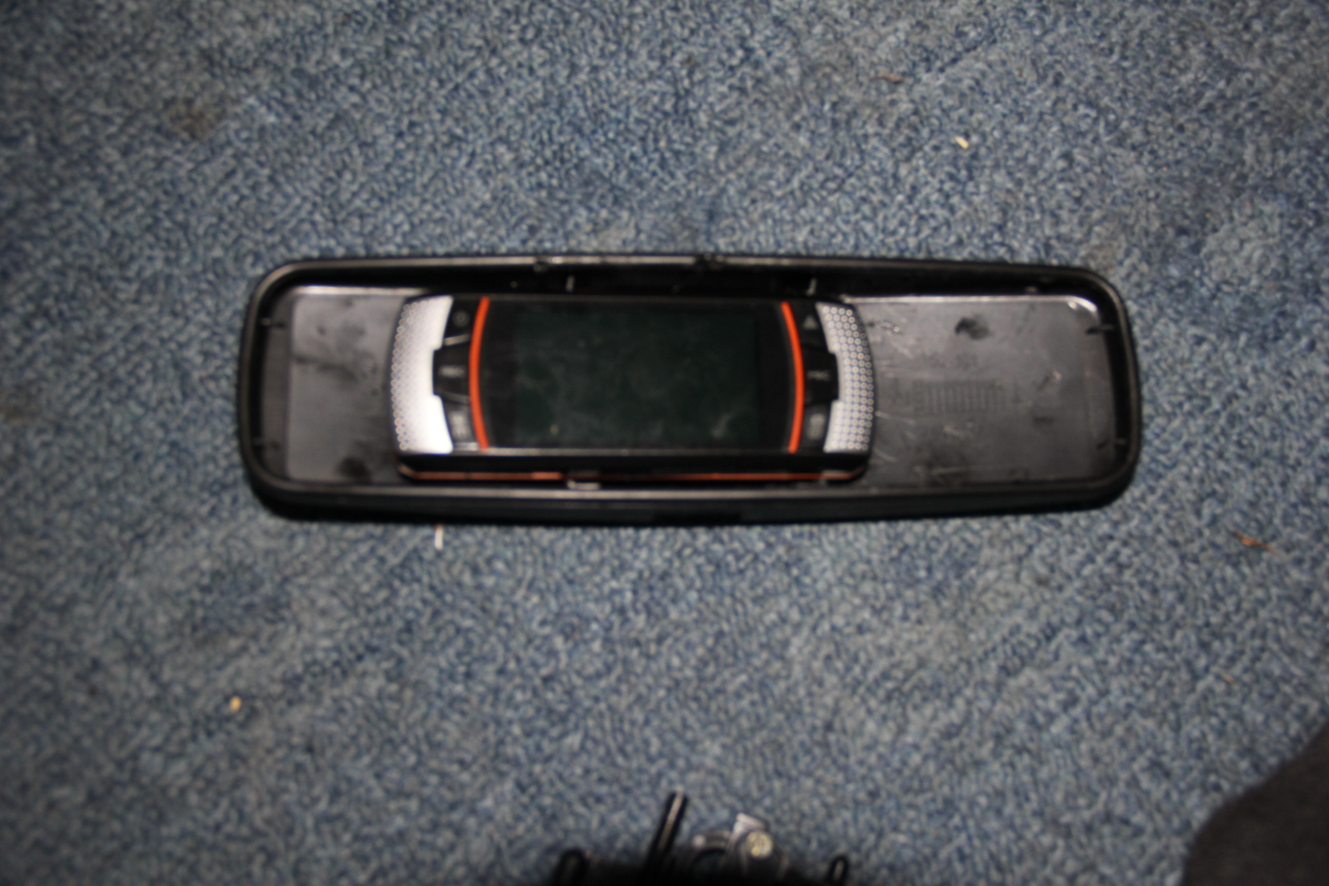

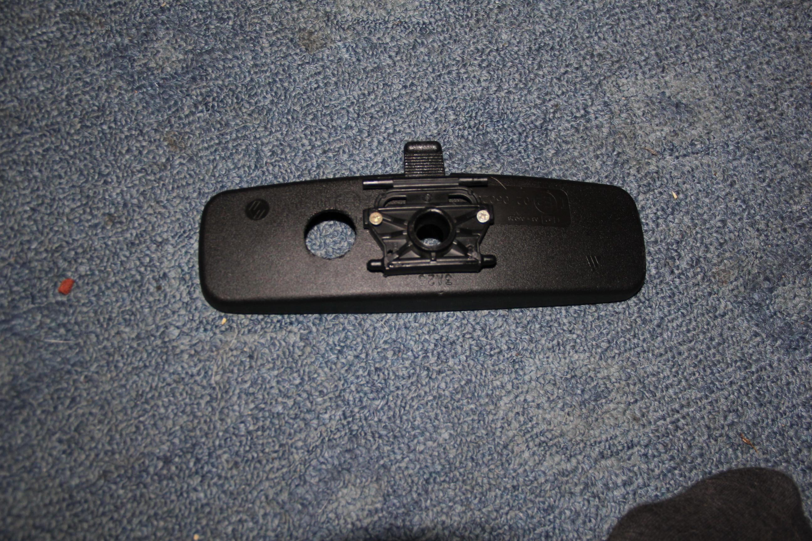

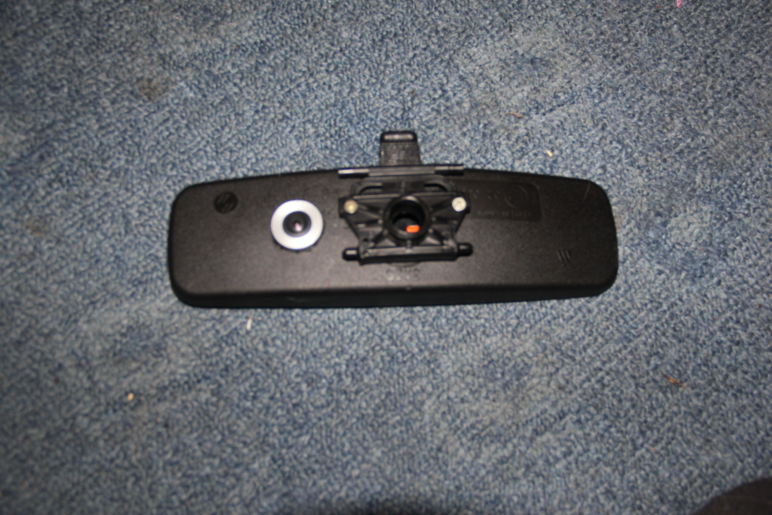

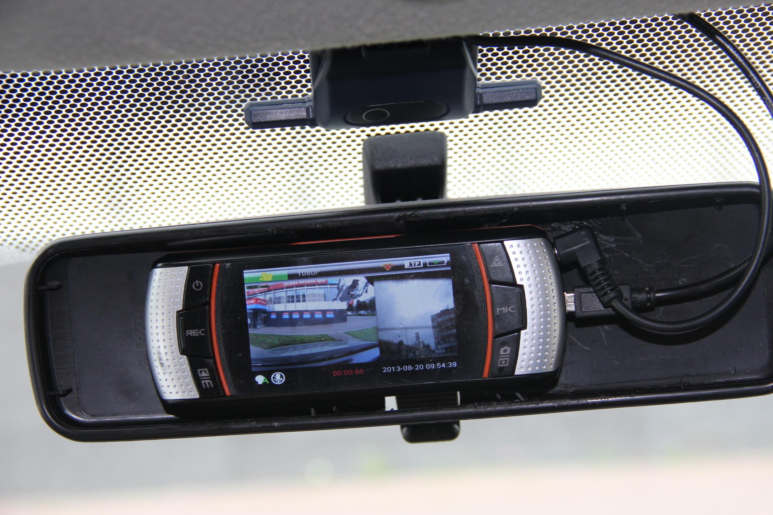

Суть темы не нова, можно отнести как в данный разделал так и в электрику.
Отнес в раздел салона, так как все прятать будем в салоне авто.

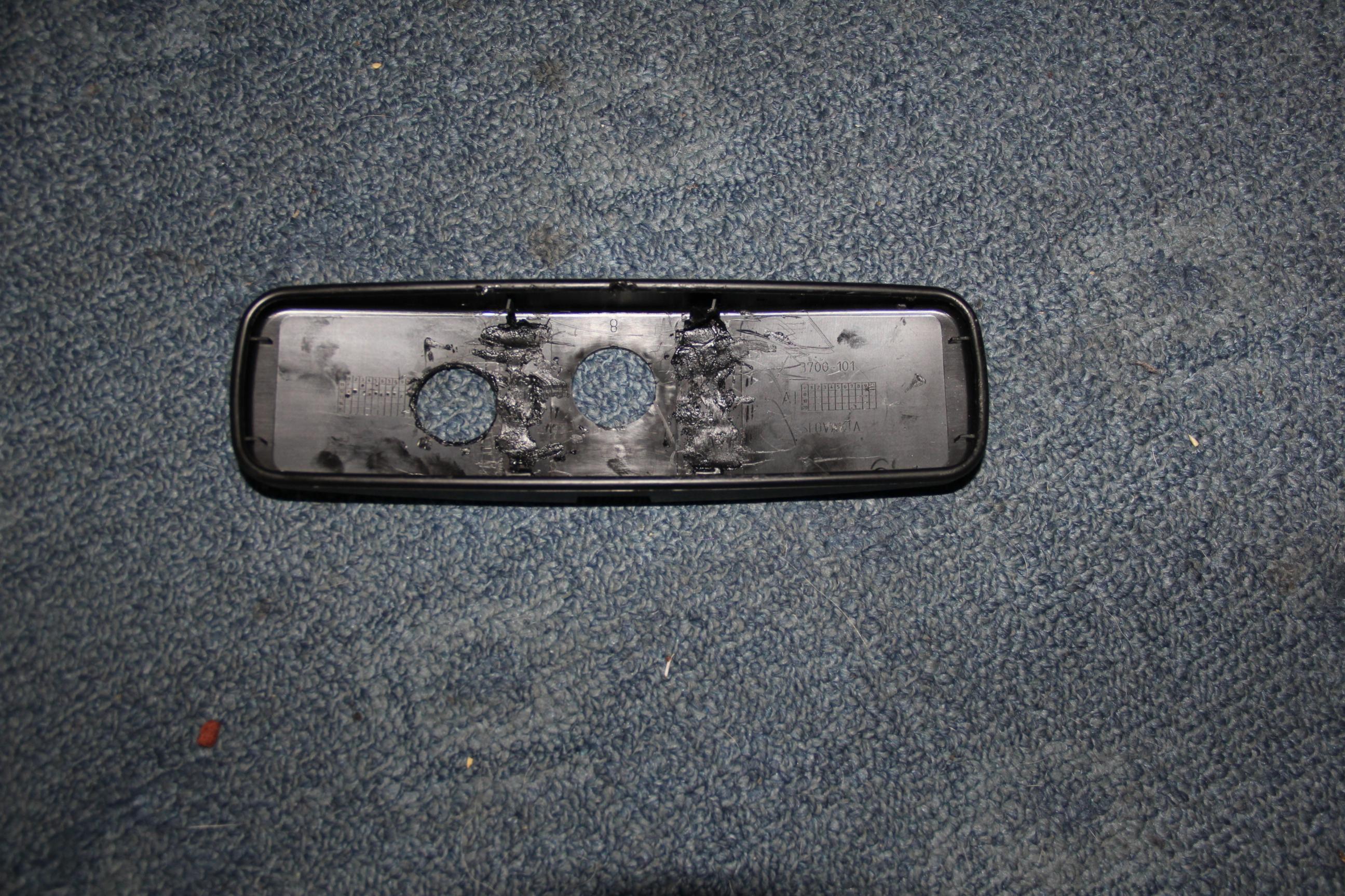

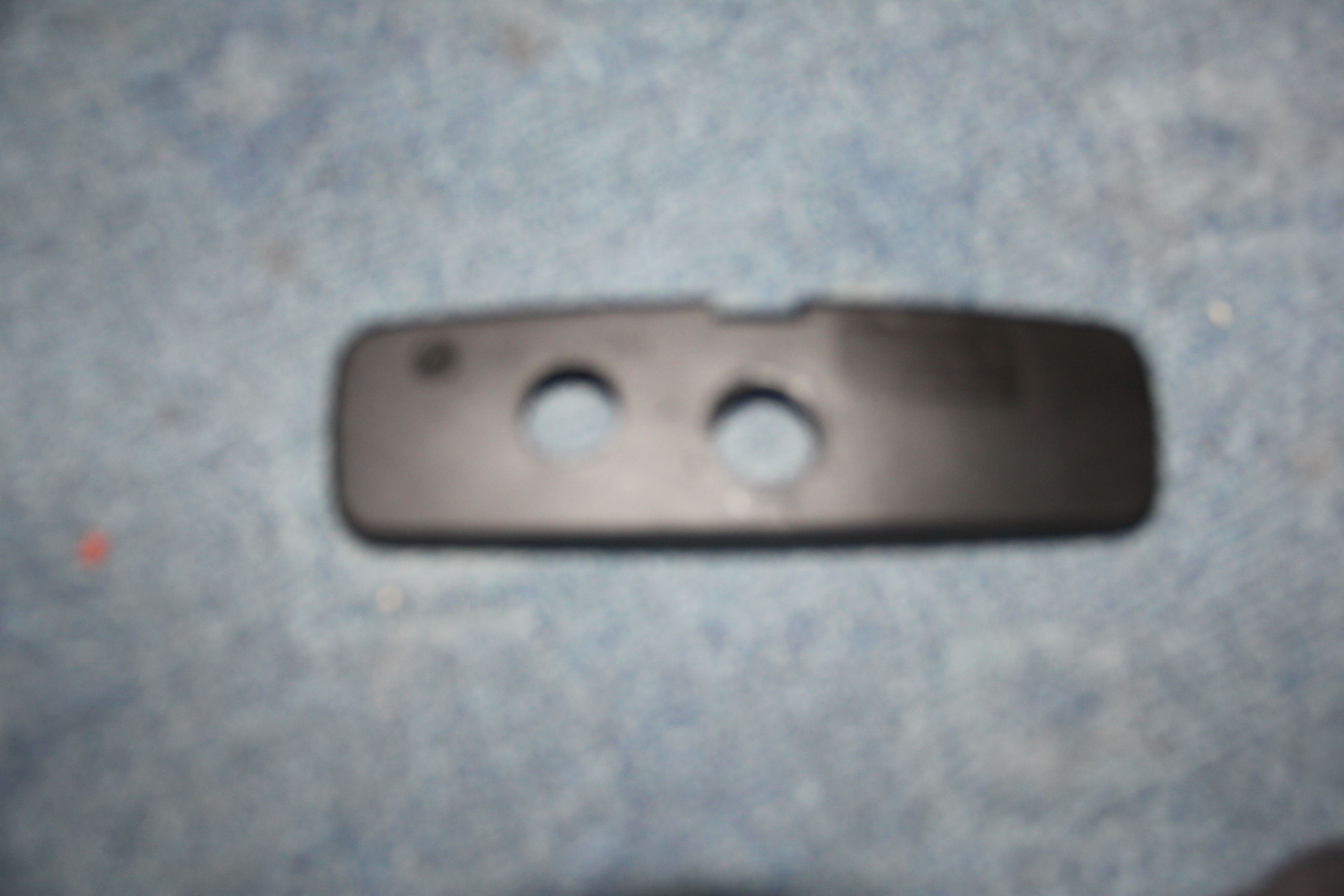

1. Начнем с видеорегистратора.
Будем устанавливать во внутрисалонное зеркало заднего вида.
Разбираем зеркало ,вынимаем блок крепления и переносим его в наружу ,затем фиксируем самарезами. Вырезаем паяльником отверстие в корпусе зеркала под обьектив видеорегистратора
.Вставляем регистратор во внутрь разобранного зеркала.
Снаружи убранного зеркального полотна устанавливаем накладное внутрисалонное зеркало.
В итоге , красим черной краской металическую часть обьектива.
Фото позже.

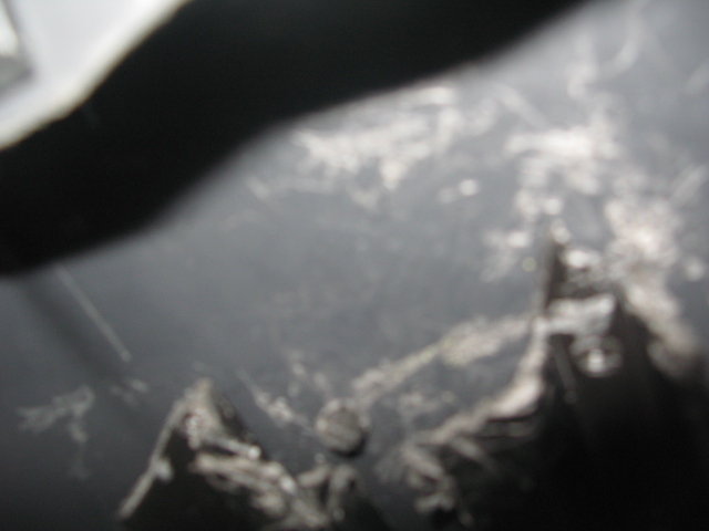

ID:	35037   Нажмите на изображение для увеличения
ID:	35038   Нажмите на изображение для увеличения

Олег,а каким образом вынимать флешку ?

Была мыслишка так сделать, но настроить углы направления объектива видеорегистратора в соотношении с необходимым углом обзора салонного зеркала, показалось нереальным.

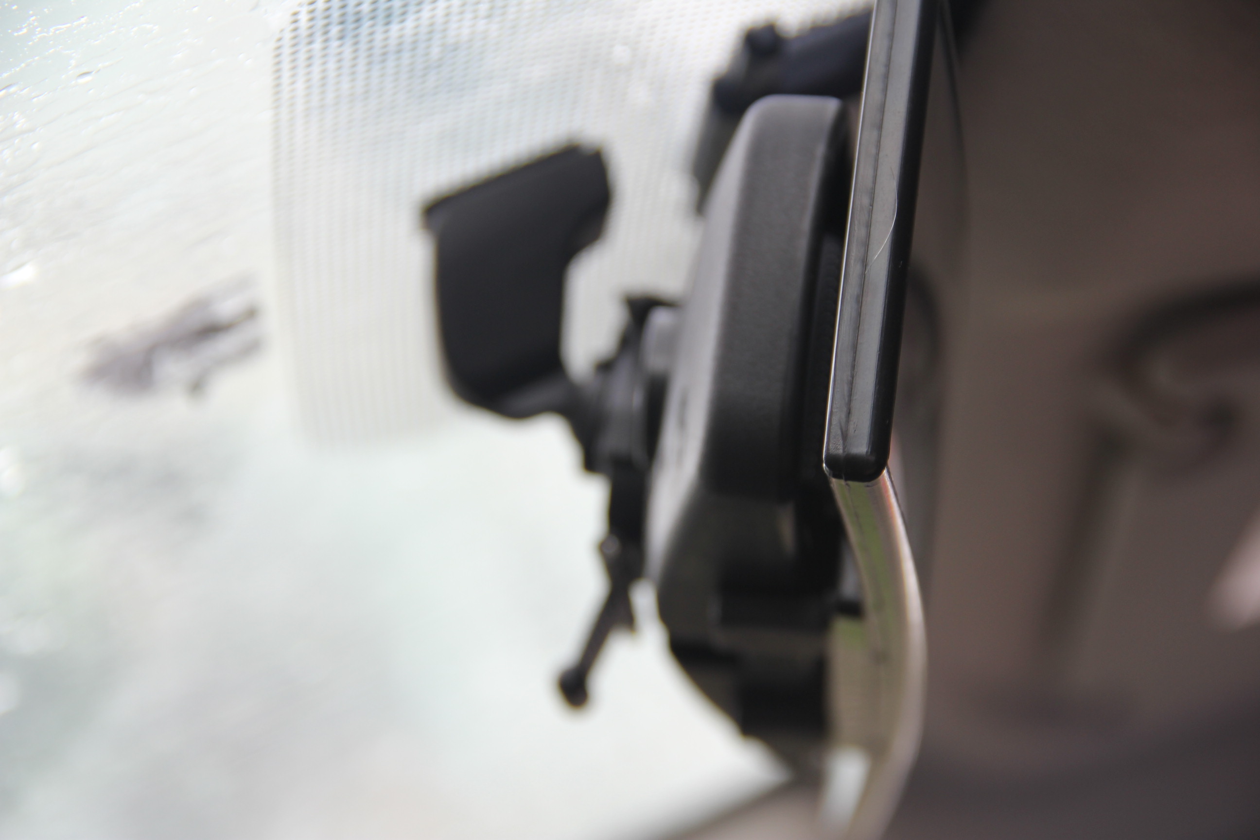

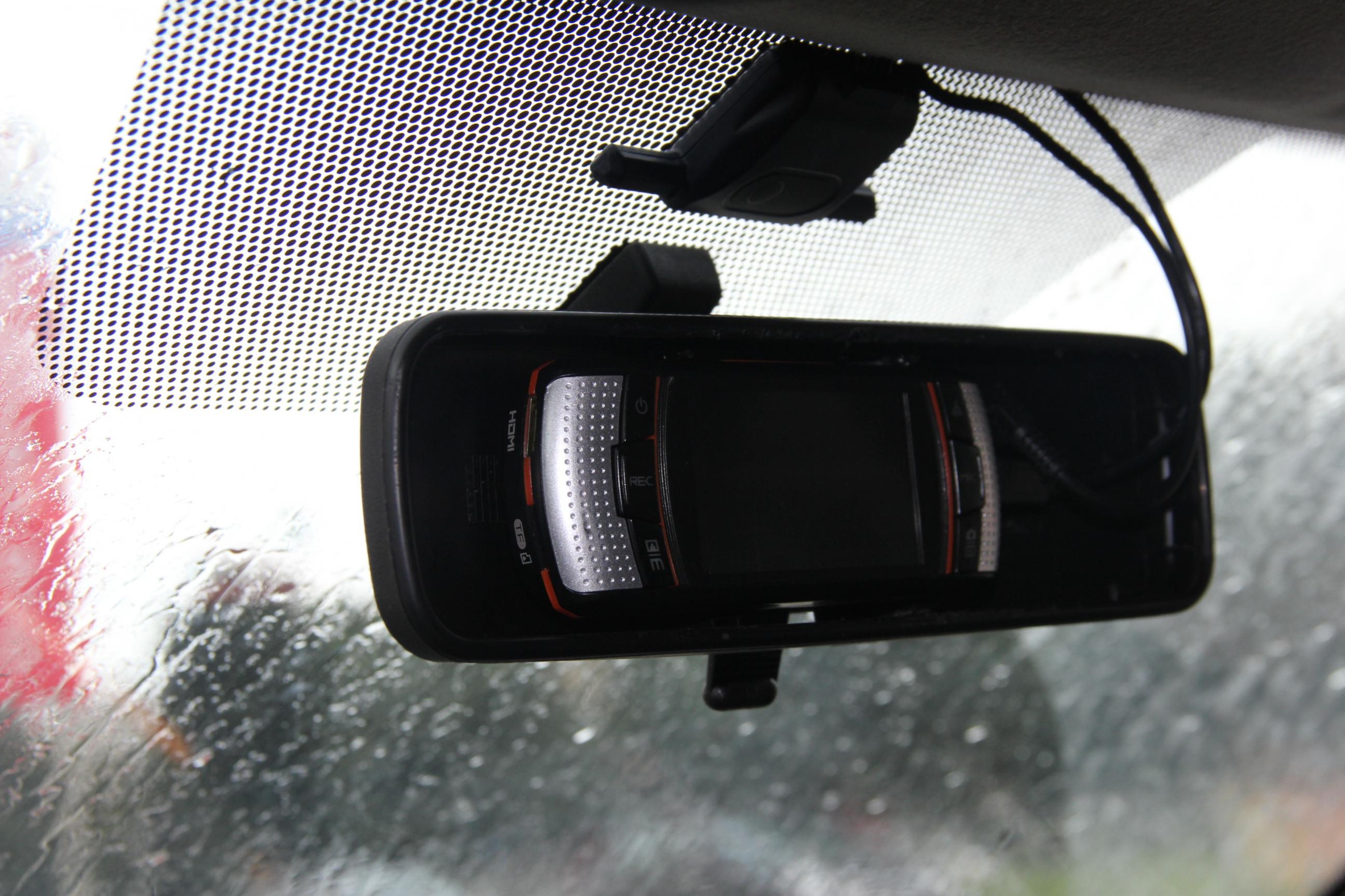

На удивление ,углы видеозаписи совпали очень даже прилично.Александр ,AGT Не даст соврать.

За зеркалом на лобовом стекле шелкография точками... Как снимать то будет???

Захват изображения как положено,Ни чуть не мешает.Пропишу фото или видио скину.

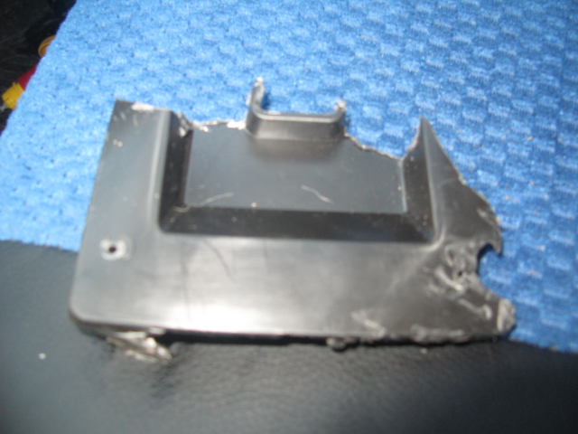

Ну вот я опять в теме.
Мой результат по регистратору, кто не смотрел.Все в восторге, я тоже.

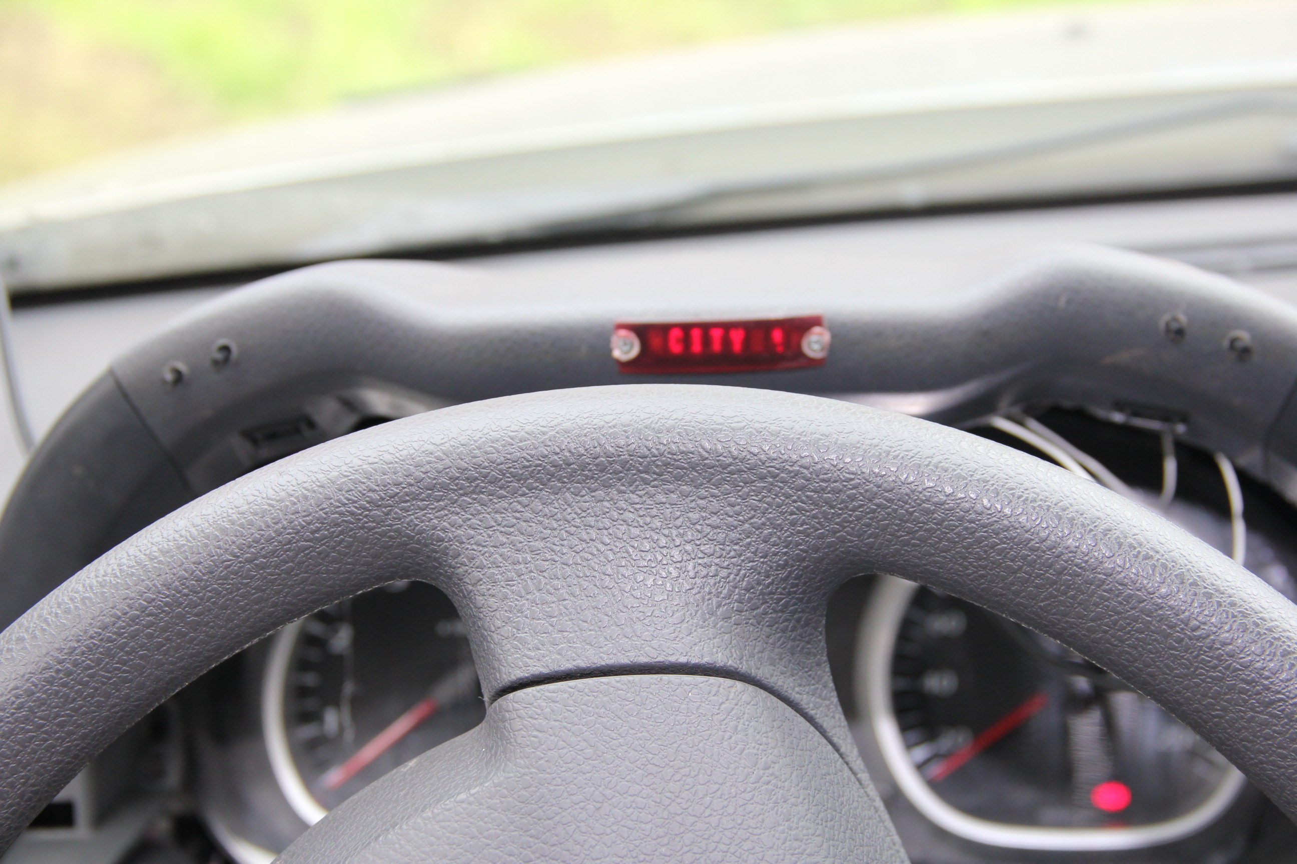

Продолжение уже готово и по антирадару, все пашет как надо,и ничего из карманом доставать не надо.

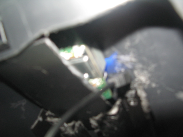

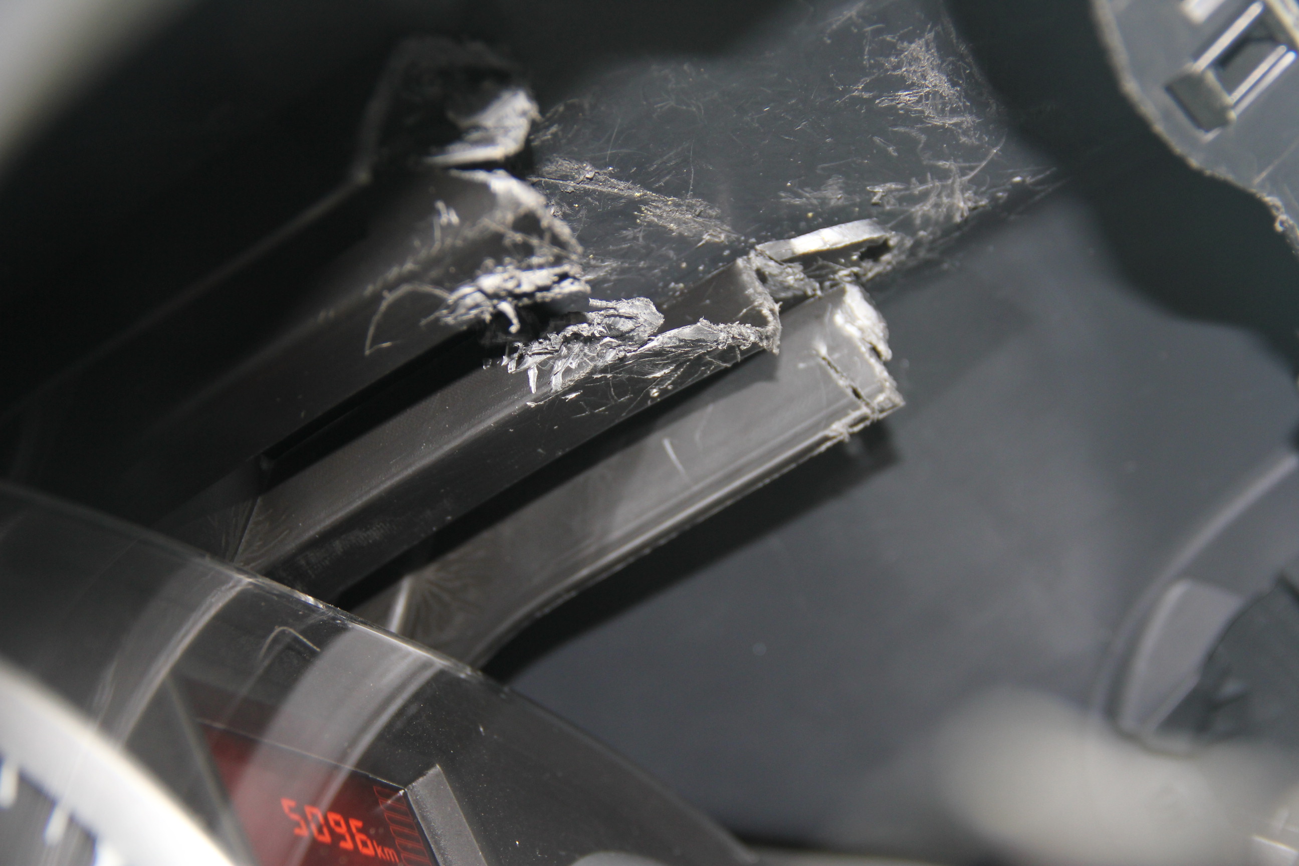

Ну вот что я натворил и в итоге ахтунг , ахтунг
Антирадар с управлением на законном месте .
Все слышно и видно.
