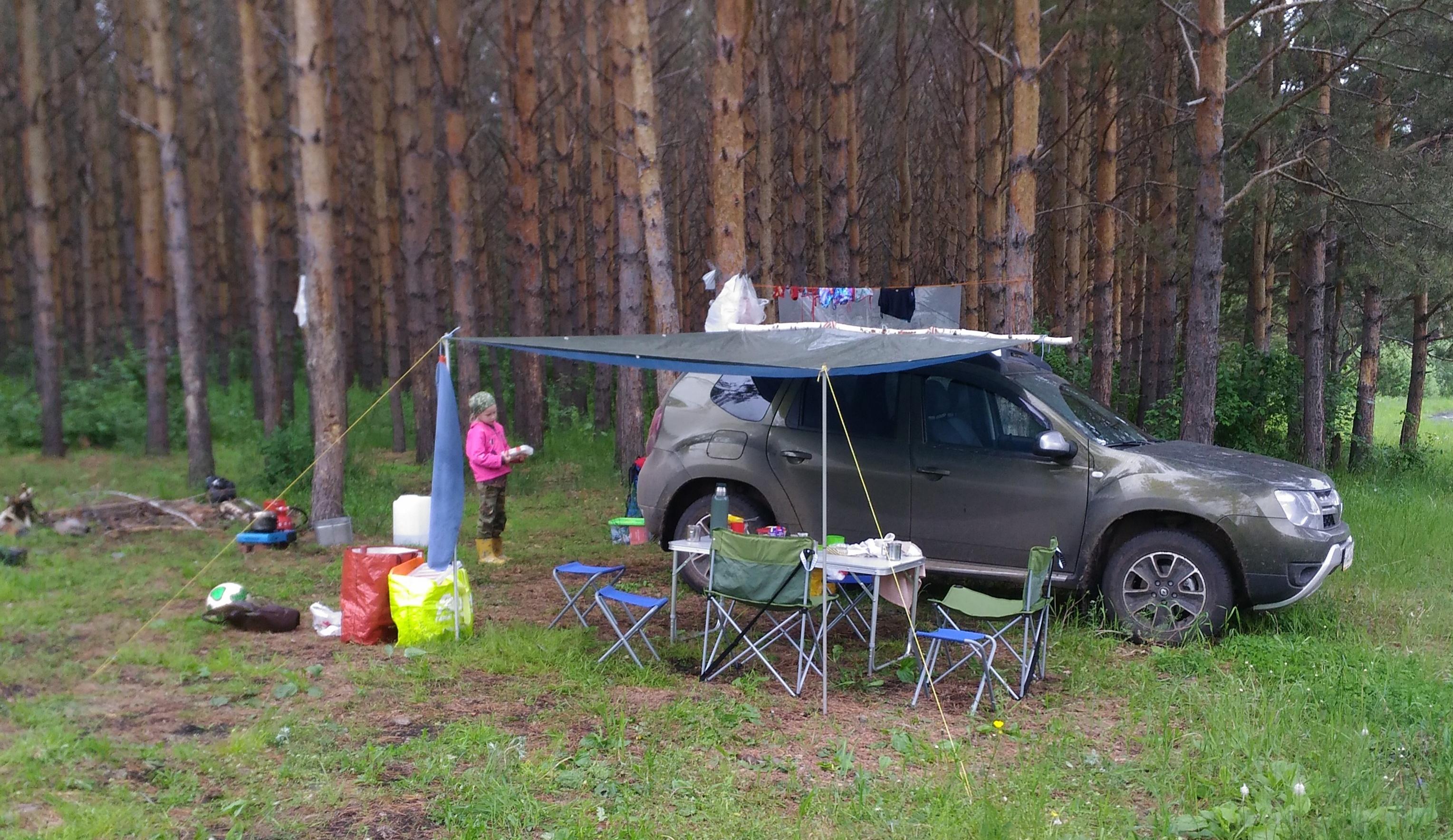

Захотелось поднять тему, т.к. меня данный вопрос тоже интересует. Готовые решения тента-маркизы стоят очень не дешево, например компания ORT предлагает маркизы от 16,5 т.р. Я первые два года эксплуатации обходился строительным тентом 2х3м, купленным в Леруа за 100р. Очень бюджетно, но не слишком эстетично, т.к. в качестве направляющей использовал привязанную к рейлингу длинную жердь, которую приходилось возить с собой на протяжении всей поездки. Опоры на землю сделаны из лыжных палок, оттяжки взяты от палатки.
Возможно, кто-то, в том числе и ТС, нашел более эстетичное решение. Просьба поделиться своим опытом.

На фотке выше я приколхозил 3 строительных тента, каждый размером 2х3 метра, вот такие. Основой всей конструкции служт алюминиевый 2х-метровый уголок, купленый в том же Леруа, и закрепленый закладными болтами Атлант 8564 в поперечины багажника. В уголке просверлены отверстия для крепления тента с шагом, равным шагу люверсов в тенте, тент крепится через карабины. А дальше все просто, короткой стороной тент крепим к машине, длинную растягиваем на стойках и оттяжках к земле. При желании можно приколхозить еще 2 доп. тента слева и справа, как на фотке. Получается почти идеально, но через щели между тентами хороший дождь заливает. От палящего солнца отличный вариант, от ветра тоже.
