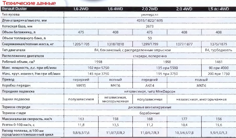

очень заинтересовал расход топлива...

серегадруг, "прямая" по определению, с передаточным числом 1 (ну, или оч. близко). А дальше - смотрите сами, например, у Awl2001
