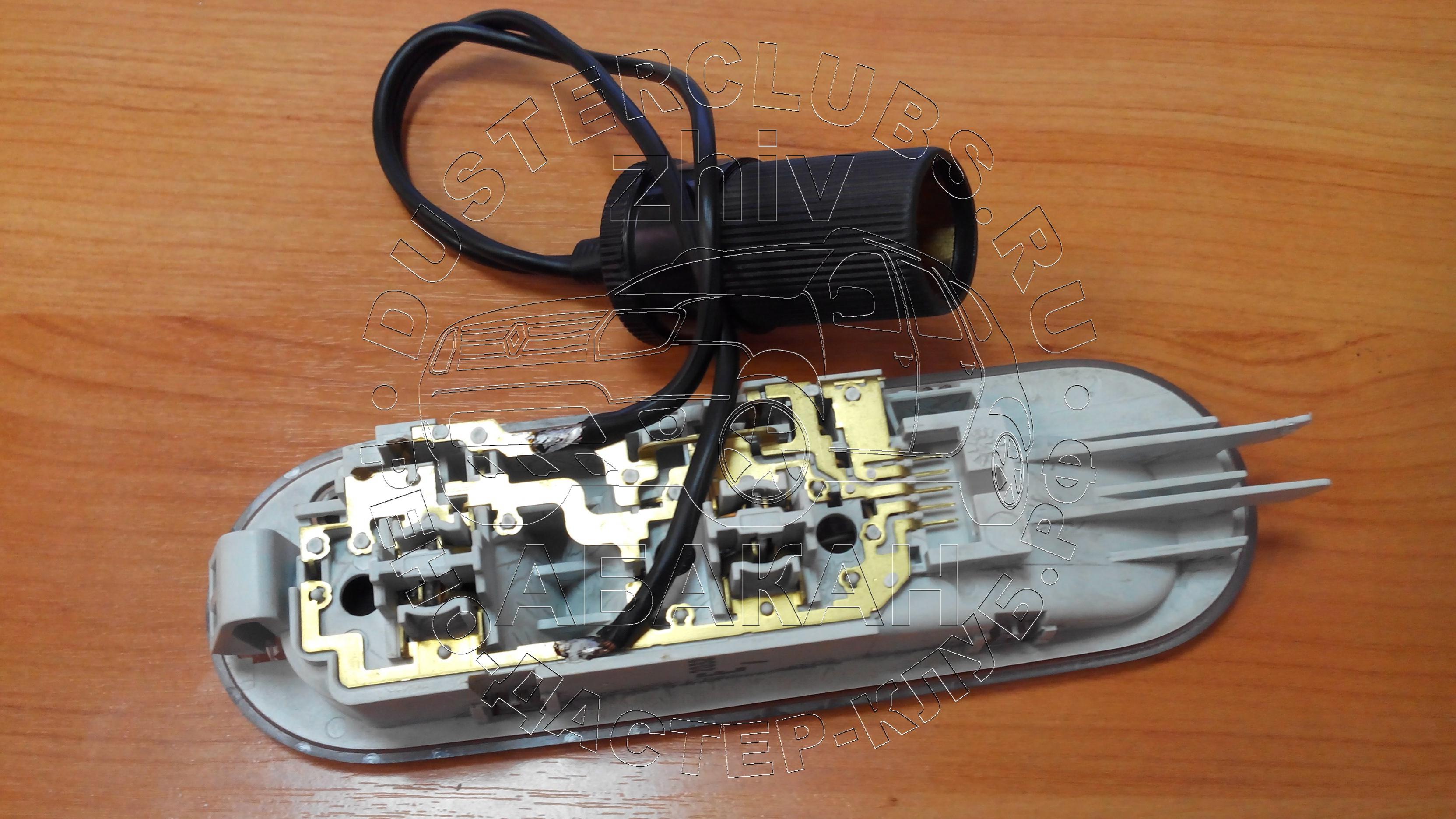

Просто припаял, отрезав от прикуривателя к самой плате.

Я подключил ВР вот так
Питание на нем появляется при открытии любой из дверей.
При включенном зажигании оно там постоянно.
Пропадает через 25-30 минут после выключения зажигания (если дверями не хлопать после этого).

полючал так же. на радаре кнопка выключения есть так что доволен. да и питпние 12 вольт поэтому городить прикуриватель не пришлось

Скажи, а припаял сначала розетку, а то на фото я не особо понял что это?

3 провода подходят к плафону. один -. цвета уже не помню. там и подсоединял. Различия в том что один плюс чисто на свет идет и пропадает со светом, а другой после выкл. зажигания еще минут 20 идет +.
К блочку питания припаял два провода. Один к регику а второй что нужно то и цепляем.

andimorgan, я уже ранее отписывался - так не всегда получается.
Жив (который Игорь), скидывал мне фотку даже с местами припайки проводов (кстати, здесь в теме она тоже есть - для AlexPike и там все понятно), Я точно также припаялся и .....фигушки у меня регистратор выключался - ни через 20 минут, ни через 40, даже 1ч 15 мин я засекал....и продолжал работать.
Кто-то здесь в теме тоже отписывался по такой же проблеме - видно тут не так все просто или еще от изготовителя зависит.....может быть...
Я лично себе серенькую кнопульку для вкл/выкл. поставил.
---------- Добавлено в 10:53 ---------- Предыдущее написано было в 10:52 ----------
AlexPike, п.3 - на фото все понятно.

Вот если мне не изменяет память +12 так как раз есть всегда.
Так как управление люстрой сделано по "минусу".

Я ж выше написАл, что у меня регистратор, так же подключенный как на фото, работает ПОСТОЯННО НЕ ВЫКЛЮЧАЯСЬ. То есть, там "плюс" постоянно присутствует...

Я так думаю, если подключить и + и -непосредственно к плафону, то питание будет пропадать через 30 мин. А если, с учетом того что сказал Zhiv (управления питанием через минус, а 12 В там всегда), минусовой провод подключить на корпус, то питание может быть постоянно.
