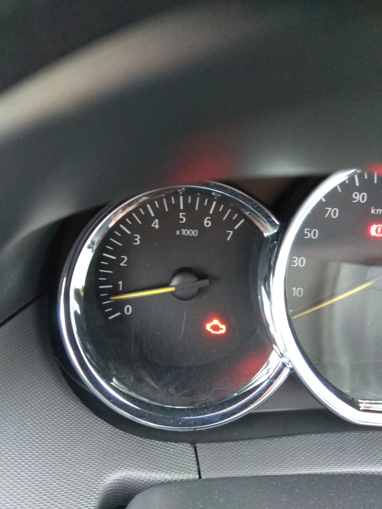

Загорелся жёлтый чек
Привет всем. Выехал по делам. Загорелась лампочка заправки. Заехал на роснефть, залил 95 20литров.Доехал до места 70км по трассе. Заглушил, ушёл по делам. Минут через 20 вернулся чтоб ехать в обратную сторону. Но при заводе авто загорелся жёлтый чек. В поведении авто ничего не поменялось. Тяга в норме, ничего не дёргает. Нормально едет. Расход по б. К показывает 8 литров на 100 км при скорости 90-120 км в час. Доехал обратно. Пробовал скидывать клемму аккума. Чек не пропадает. Прочитать самому ошибку не чем. Вот сижу на даче и думаю что может быть и что делать?Сервисы на сегодняшней день я так понимаю не работают...Страшно ли это? По книге как я понял это что-то связано с топливом.

Конкретно какой значок? Как выглядит?
Тойота - управляй мечтой! Дастер - купи и доделай сам!
02.04.2020, 13:28
#9
Регистрация: 22.12.2019
Сообщений: 49
Время онлайн: 2 д. 6 ч. 35 мин. 46 сек.
: 22
Был(а): 22 июн 2021 20:11
Адрес: Москва-Калужская облась
Автомобиль: Renault Duster 2.0 MT 4x4 Luxe Privilege +ESP
Re: Загорелся жёлтый чек
Вот такой
