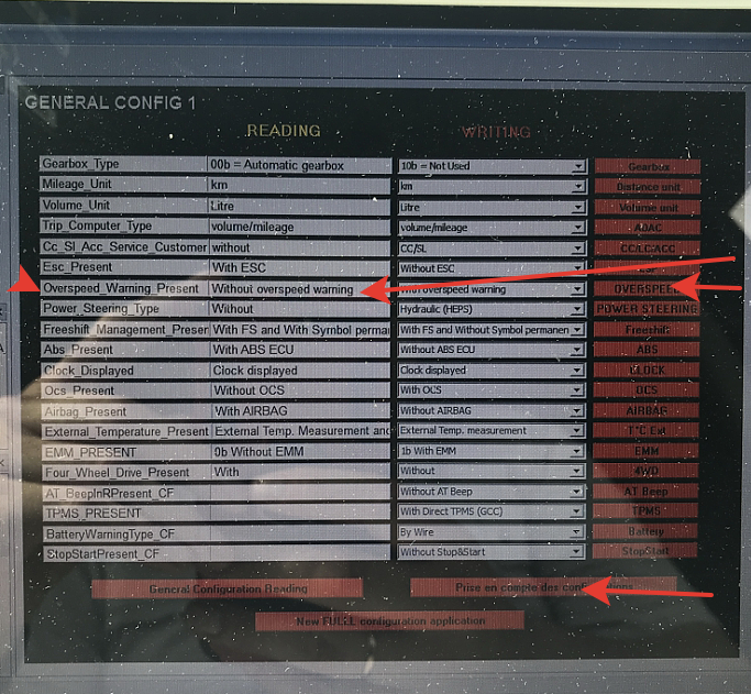

через панель приборов активировал "скандоком " .вопрос в том можно ли изменить скорость ,а так реально эта функция просто надоедает и что бы не сигналил (а довольно громко )приходится снижать скорость

Да через питона. Тут много функций менять можно. Тут глянь. Надо поменять на with это значит "с" либо "вместе". То есть будет пищать на 120. Поменять нигде нельзя на большее или меньшее значение, уже все блоки прошерстил
https://www.drive2.ru/b/462765478629081555/
