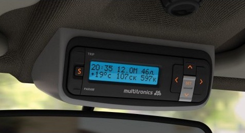

Так же можно рассмотреть вариант с местом для расположения рации\бортового компьютера формата 1DIN, но для этого нам нужно знать под какие размеры изготовить нишу и видимо нужны будут какие то переходные рамки для "морды".

OoPss, отсек для БК желательно под формат Мультитрониксов (1Din или  ).
размеры вы можете указать? И нужно ли для них какие то переходные рамки на "морду"?

Максимальные размеры у Мегаджета 3031 - 138(ш)*48(в)*159(г)
Источник-http://www.senao-rus.ru/brand/megajet/

по поводу ниши под оборудование (рация/БК) ИМХО лучше сделать стандартный 1DIN , заглушку-переходник(чтоб либо по при заказе либо самостоятельно можно было прорезать необходимое отверстие) и металические скобы переходники для того, чтоб можно было закрепить рацию размера меньше чем 1DIN. раньше похожие переходники были у HDD c 5.25 на 3.5 дюймов.
Самое то получится. Мультики по функциональности практически не отличаются друг от друга, только форм-фактором. Так что при наличии свободного дин-места не имеет смысла брать "будочный" вариант БК. Но при наличии желания и дин-заглушки его можно будет туда имплантировать.
