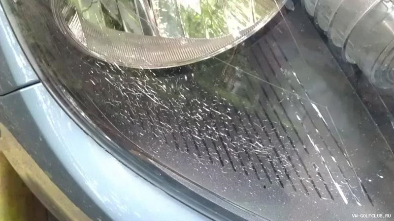

Ситуация такая, на пластике фар головного света множество точек типа микротрещин, пытаюсь у од по гарантии заменить, это в процессе. Может у кого было такое, отзовитесь, посоветуйте?
Пробег какой? Обычно после сотни начинают проявляться такие симптомы на фарах. Лечится полировкой.
Ну и лампы большей мощности,как уже сказали,могут являться прямой причиной.

Спасибо за ответы. Ситуация такая, что автомобилю ровно два года, пробег 10 000 км, на гарантии. Полировать? Как? Если в трещины в толщине фары, а не на поверхности. Фото не моё, ну очень похоже. Лампы не менял, т.е. стоят те которые производитель установил на заводе при сборке.

Есть мнение, что такой дефект может возникнуть в результате работы фар с очень грязными стеклами. Аналогичный дефект возникал в сервисе, когда работающую фару накрыли накидкой. Хватило 20 минут. Хотя не факт.
У меня такой же дефект на одной фаре, как раз напротив лампы. Мощьность стандартная. На ТО укажу дилеру, посмотрим что скажет.

Может кому интересно. Был у ОД два раза, первый раз фотографировали, второй раз, только что купленным за нехилые бабки, прибором измерили световой пучок. Результаты отослали в рено-Россия. рено отказалось менять фары, мотивируя тем, что фары не отрегулированы и лампочки не стандартные. Машине 2 года пробег 9400 км, ну ничего не менял, никуда в эти фары не лазил. Оформил претензию на горячую линию. Жду.

Фары в итоге заменили по гарантии после препирательств с од и горячей линией Рено Россия. Претензию письменную не оформлял, только в общении с од высказал мысль, что какой смысл у од делать дорогое то, если отказ в 100% гарантийном ремонте.
Дилеру показал. На себя брать решение не стали, отправили фото на завод. Как и ожидалось отказали. Типа неправильно установлена была лампа.
Пока бодаться не буду, понаблюдаю. Дефект никуда не денется.
