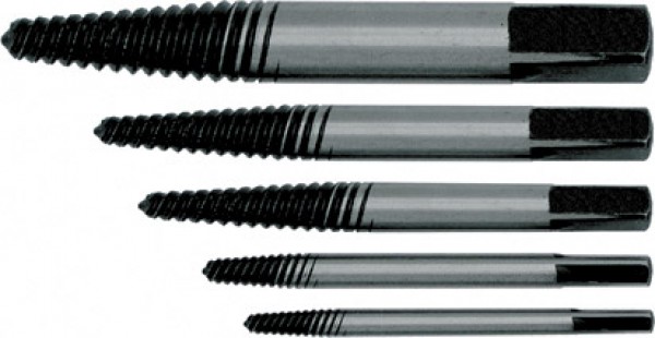

Тоже ломал , но у меня стоит защита от Патриота алюминий , постоянно подкручивал пока не поставил шайба гровера . Приобрел уже давно набор экстракторов. Всегда выкручивал 100 % , а раньше треугольным напильником выкручивал.

Я трудно представляю экстрактор для болта на 6. И трудно представляю, как в него типа сверлом на 2 врезаться. Обломилось так, что конусом наружу смотрело. Ну и как в центр маленьким сверлом всверлиться? Да и негде мне. Потому и поехал к дилеру. Был бы гарж с ямой, так сам и сделал бы.
Ранее болты никогда не выкручивались. Либо мне в этот раз их не затянули, либо от постоянного на ТО плюс обращения по гарантии, кручения им пришёл кирдык.

У меня на 6 самый ходовой на работе , ломаю часто сейчас какой-то метал не качественный пошел M3-6, M6-8, M8-11, M11-14 M14-18 M18-25 M25-35, M35

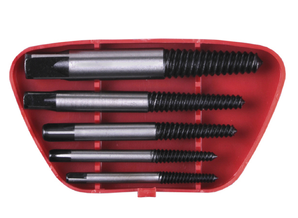

Григорий Борисыч Да уж тут понятно что они не всемогущи. Они эффективны только тогда, когда болтовая резьба свободна , но зацепится не за что , головка обломилась .Вот тогда и сверли сверлом на 4 , а экстрактор берешь на 6 , он сделан конусом и зацепится за стенки всяко . STAYER не шибко хорош , я его быстро стер , метал не о чем. Потом взял поштучно разных размеров .http://www.vseinstrumenti.ru/ruchnoy...om_bokse_4320/
