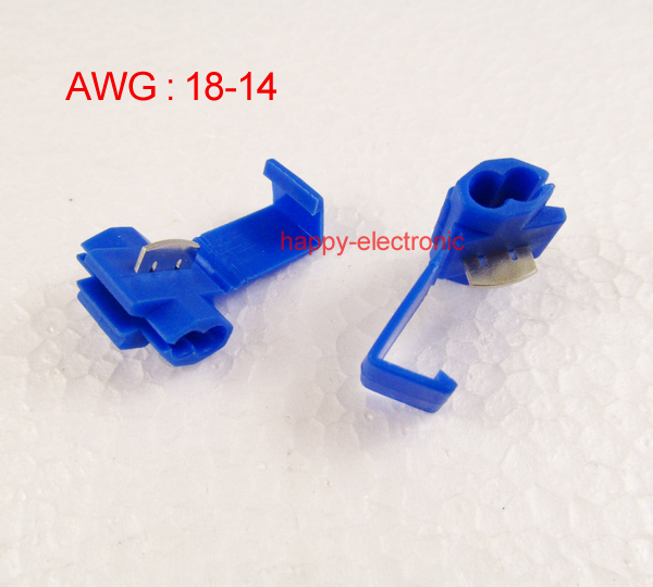

Мне интересно, что за зажим синенький с пластиковой держалкой, торчащей вбок, используют некоторые.
наверное это имели ввиду, сам недавно заказал с ебея, до этого все время на скрутку делал, а тут решил прикупить что бы с изолентой не мучатся больше
Пробовал такой штучкой дудки на прошлой машине делать. Задумка неплохая... Вроде как не нужно зачищать провода, металлическая пластинка сама разрезает изоляцию и касается провода. Все это хорошо, если провод будет достаточно толстый. Если провод тонкий, то может изоляцию замять, а не разрезать, а может и весь провод перекусить. Короче, помучился и скруткой сделал

Сообщение от ildgin
И сколько они на ебэе стоят,если в метизах у нас по 2.5 рубля продают)
Ими не раз пользовался,нормальная вещь ,звуковые сигналы как раз через их подключил. Называются они в народе "гильотинки". Они кстати еще на разное сечение провода бывают.

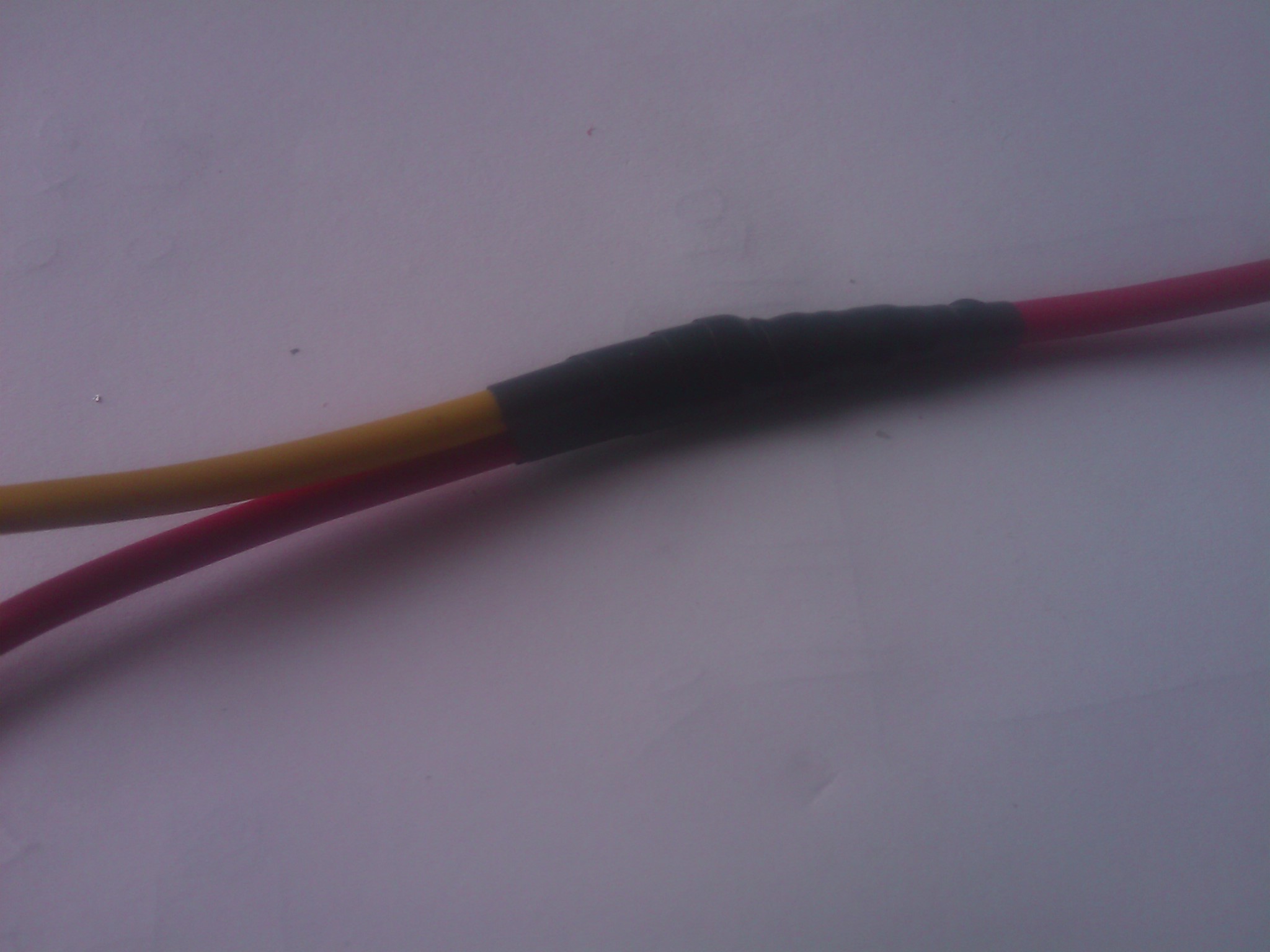

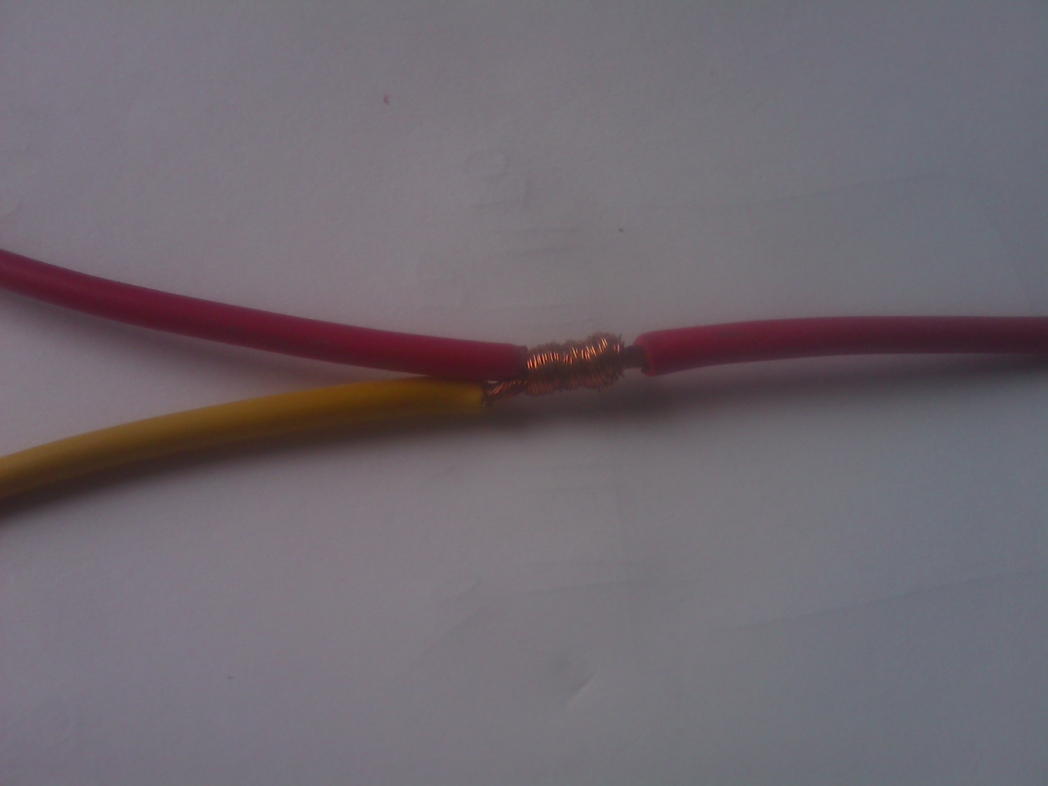

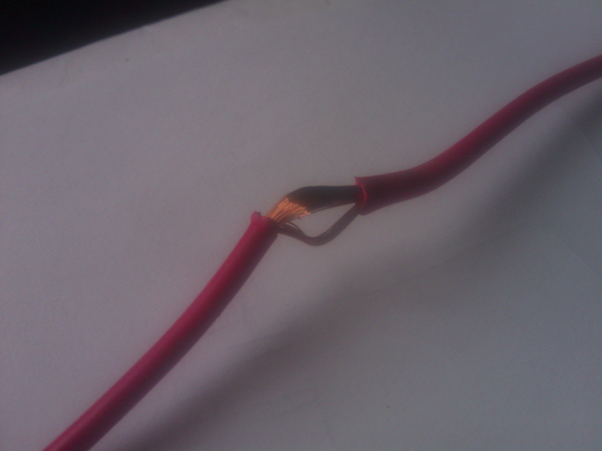

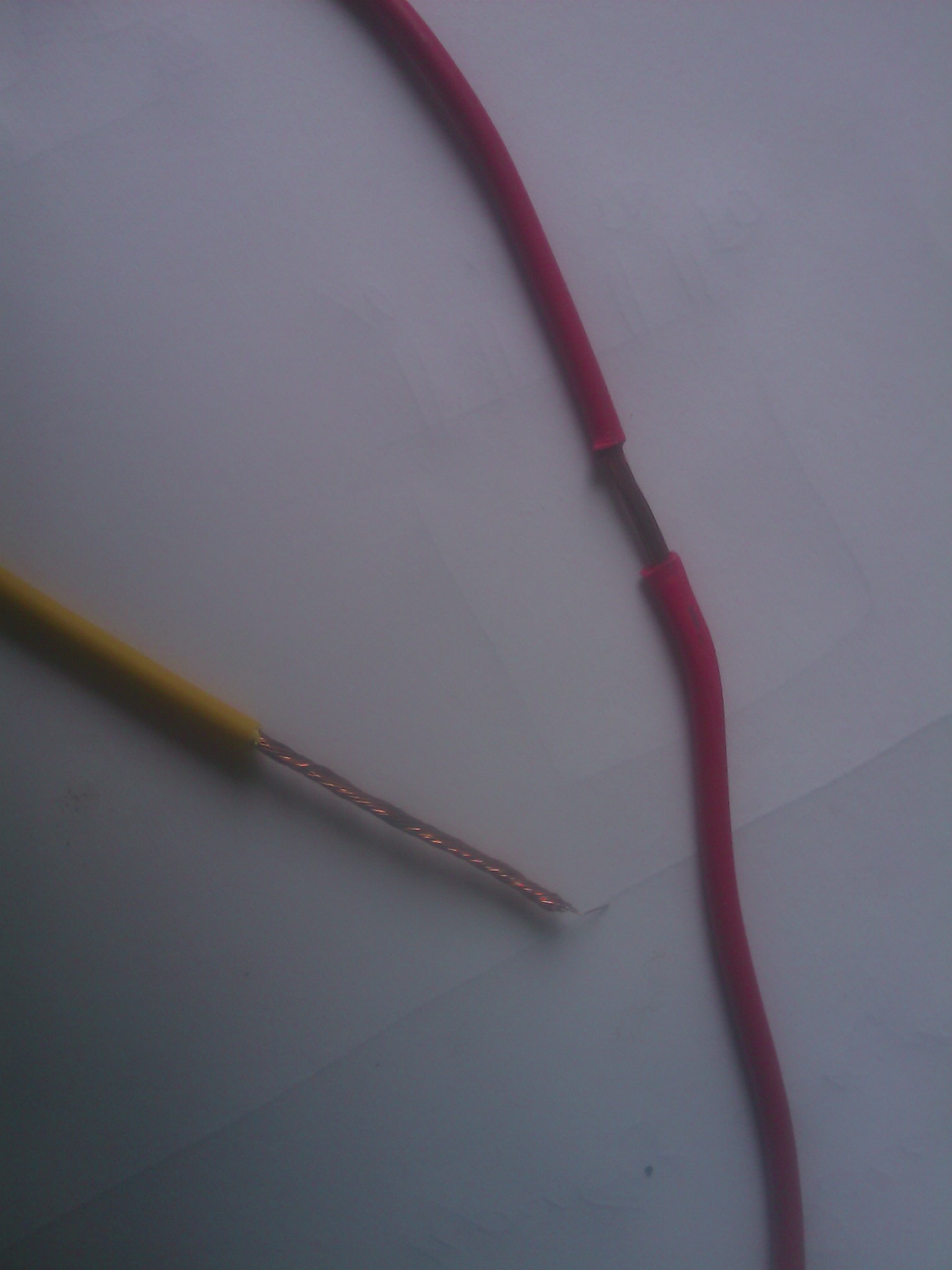

Хотел узнать какую нить хитрость про скрутки, пока пользуюсь таким способом для наращивания
Зачищаю повода, делаю зачищенную часть плоской
Вставляю провода как бы друг в друга
Загибаю под 90 градусов ( иначе при растягивании легче расплетаются)
Накручиваю друг на друга
На выходе имеем
Если скрутка нагруженна будет физически то обжимаю ее зажимом от авторазъема
Итог
Хочется услышать прежде всего критику конструктивную или советы как правильней это делается
