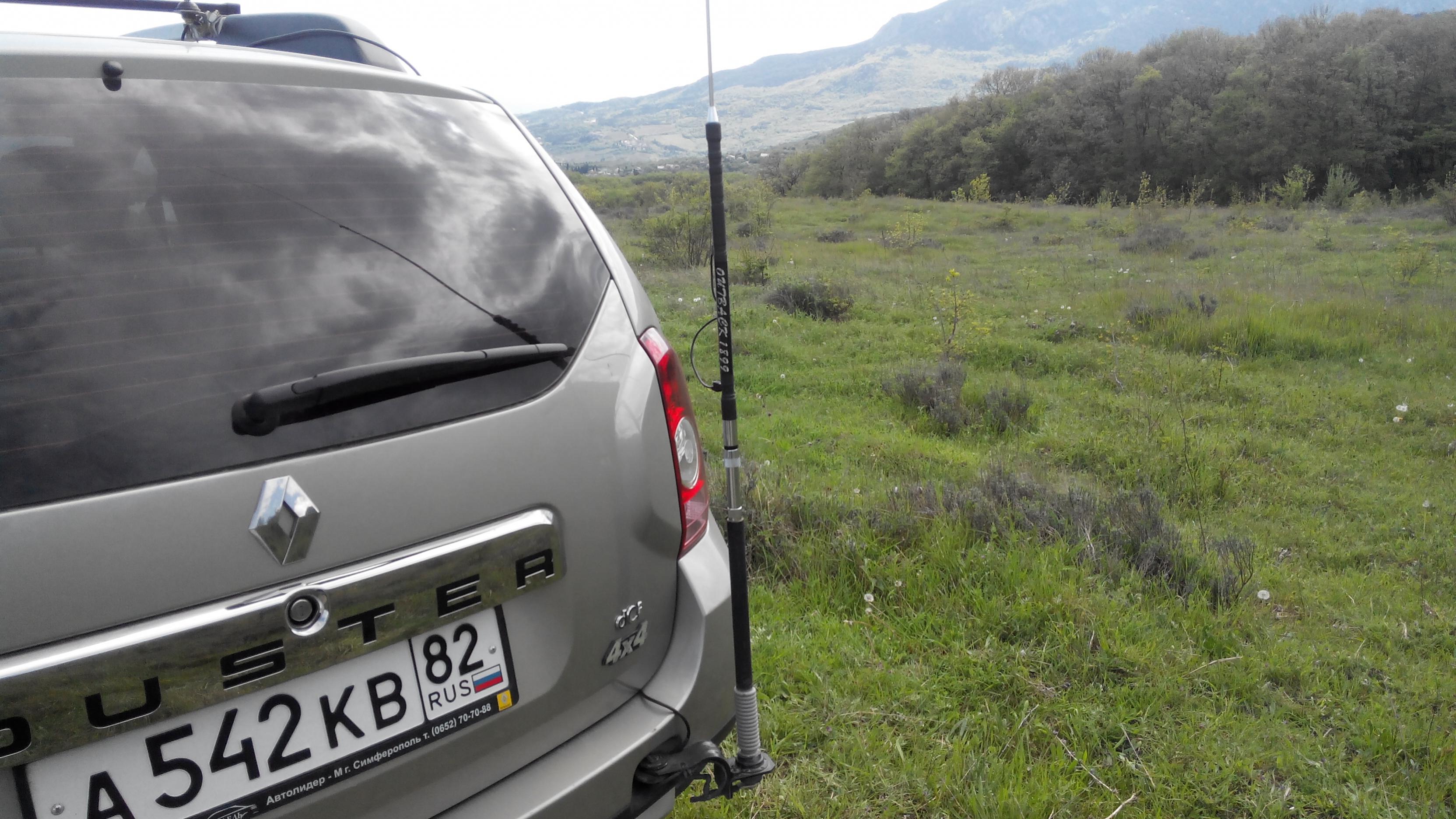

Сообщение от Ruslan62 Посмотреть сообщение
Что я имею Вам сказать?..
Наконец-то появилась возможность залить отчёт на форум. Тут скажу кратко - установил рацию под бардачок... Чуть подробнее и с фото смотрите у меня в БЖ...
http://www.dusterclubs.ru/vb/showpos...3&postcount=39
З. Ы.: Всем связи! ))
Вот так....

r7khs,
Ну а на крыше что?
(R7KHS de UA1ATI)

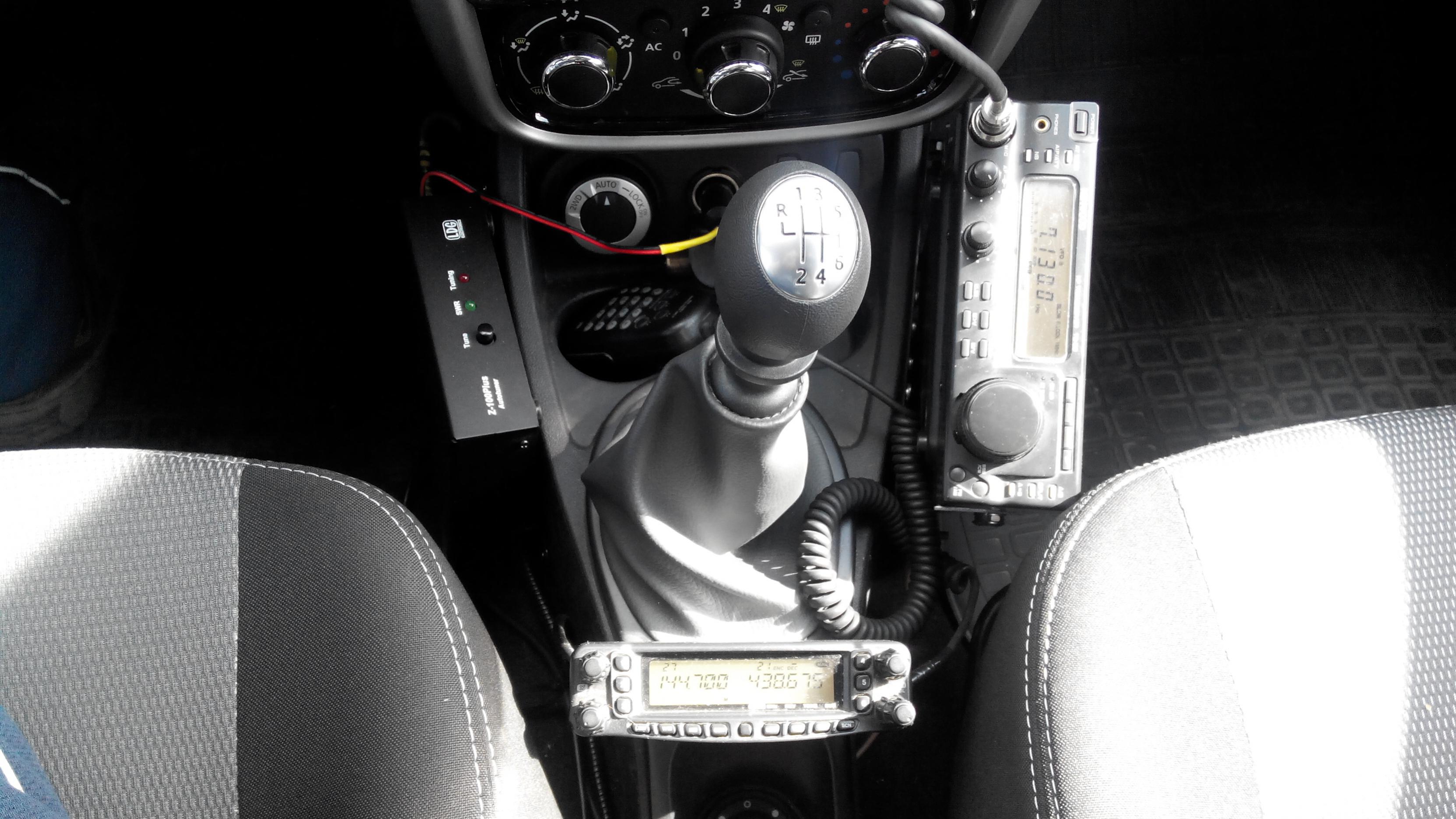

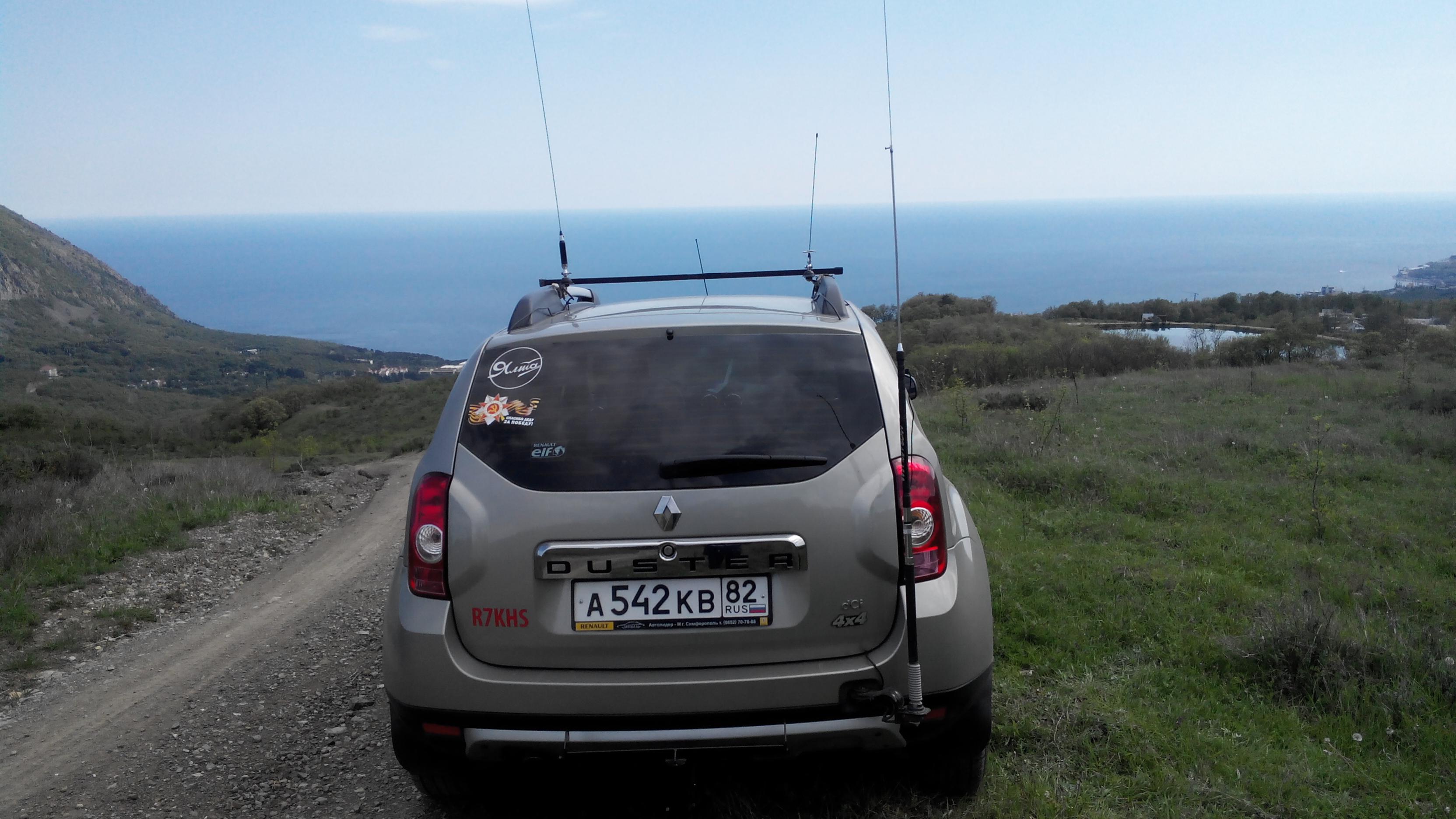

Сообщение от IgorK Посмотреть сообщение
r7khs,
Ну а на крыше что?
(R7KHS de UA1ATI)

Во-о-от.
Правильный набор.
На прошлой Опель-Вектре-караван я исключительно на магнитах антенны крепил, как УКВшные, так и КВшные хлыстики от MFJ.
Тогда про пленку не знал.
Кабель входил в салон через резинки двери (между дверями) так на крыше, где елозил, протер ЛКП до ржавчины .
Как крепить рацию у меня вопрос не возникает, у меня Icom 706MK2G с отстегивающейся панелью управления, а вот как кабель в салон заводить - вот пока для меня вопрос.
Не хочу на новой машинке колхоз допустить. Сверлить и т.п. тоже ничего не хочу.
Вот как-то так.

Я ничего не сверлил. Кабели завел по задней двери. Пробег за год 30000 км. Кабели за это время ничего не потерли. Даже следов нет.
