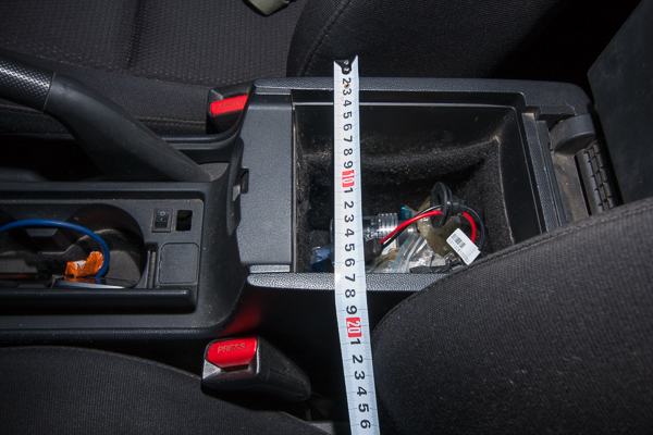

А что есть нормальный подлокотник? Кастом видимо какойто? А если кастом то что мешает тоннель "перепилить".
И места там достаточно, не меньше чем на моей бывшей мазде, только сделано все по дебильному.
Вот маздовский вариант, специально перемерял все, чтобы прикинуть что с дастером можно сделать.
ну и дастер для сравнения, места явно не меньше, ну 1-2см край
