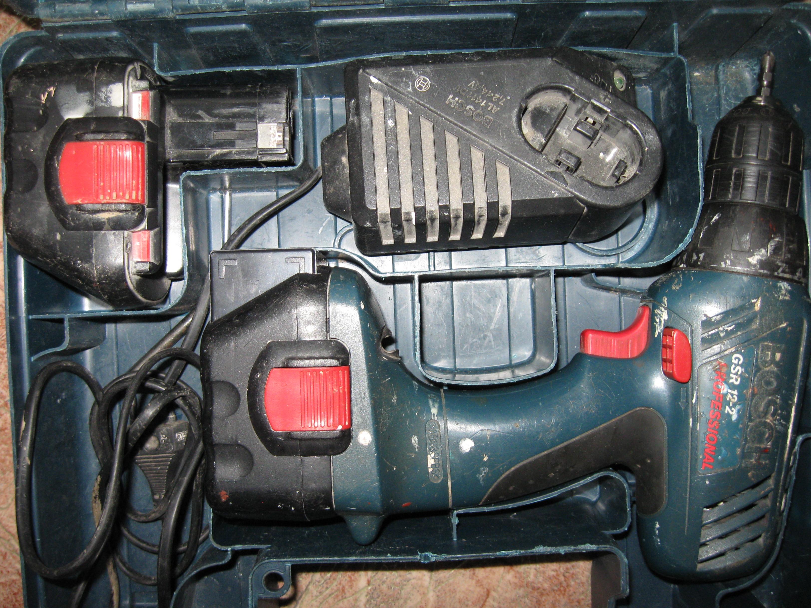

Впервые увидел гелевую АКБ 12В 1,3Ач, и руки зачесались приспособить его к старому шуруповерту. Предчуствие не обмануло - даже в кейс обновленный аккум-р укладывается!  Вес тот же, балансировка сохранена, навар достанется Дусику (  батарея 250р. против 1,3-1,5тыр родного Бошевского). А с Макитой будет в 2 раза приятнее!  Осталось только ЗУ упростить.
Вывод: для бытовых целей лучше выбирать шуруповерт на 12В.

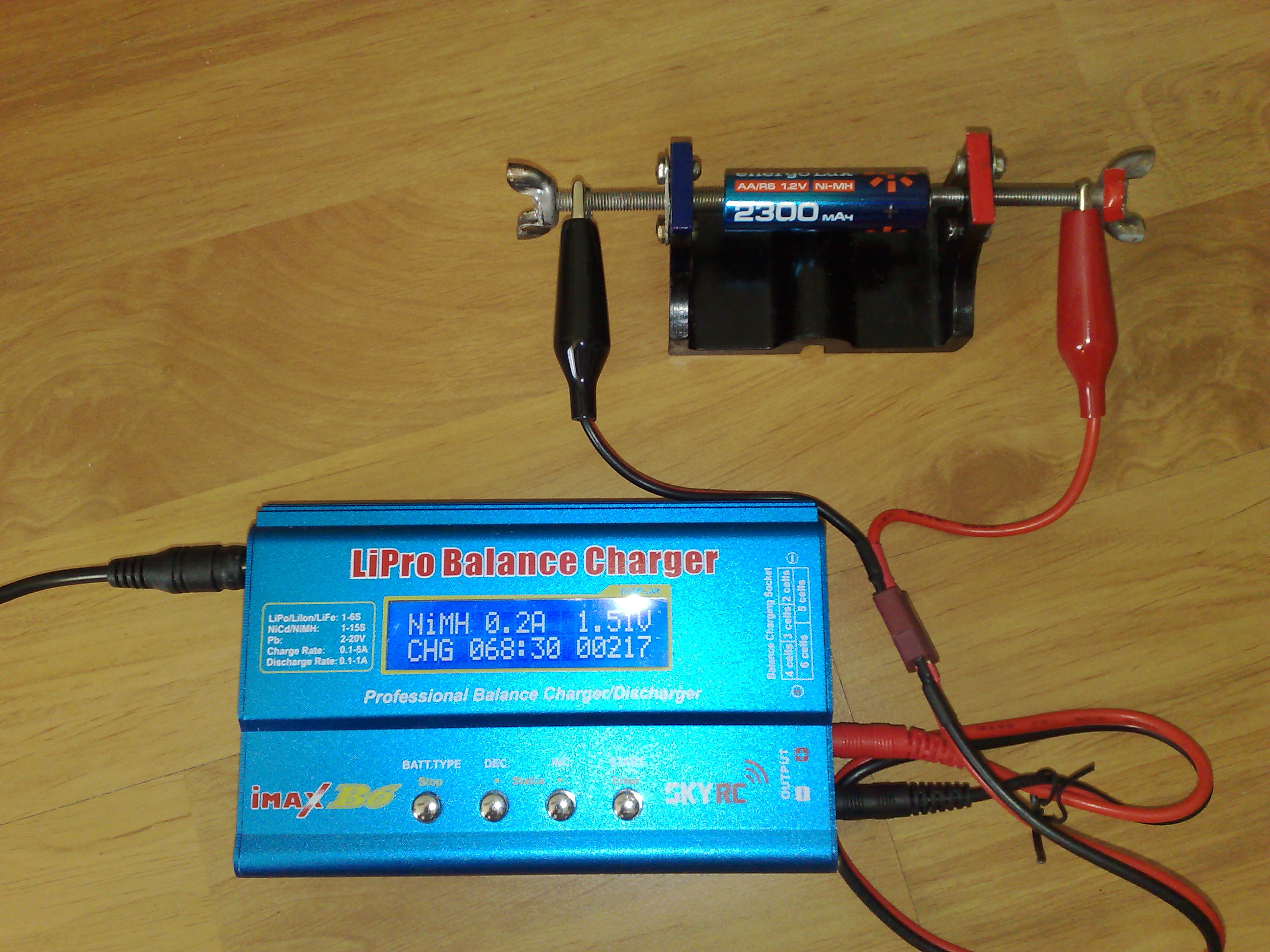

Старые аккумы не выбрасывайте, можно отреанимировать
С переменным успехом реанимирую старье лет 15, и думаю, что Ni-... не так убивает интенсивная эксплуатация, как долгое безделье: пара недель ремонта- год простоя до очередного сезона. А дальше или долгий гемор с реанимацией, или затраты с набором новой батареи (элемент в рознице 100-120р., через задний ход- 50-80), или выброс кровных на оригинал, который в этом режиме еще 2-3 года протянет. Поэтому раньше вешал на шурик старые, но живые акки 1256 от УПСов (знакомый с ними помогает) - но тяжеловато. Емкость акк-ра не всегда является решающим фактором (тем более, что срок жизни снижается с увеличением емкости - при возрастании цены!  ), а предложенный вариант позволяет за адекватную сумму продлить срок эксплуатации хорошего инструмента.
Кстати, вышеупомянутый шуруповерт с 2007г. постоянно работал на стройке, был выброшен по причине износа движка (щетки и коллектор) с еще живыми родными акк-ми! Пока неспешно искал двигатель (600р), они оба единовременно скончались - 8 и 9 банок КЗ, даже прожиг не помог. А теперь еще покрутим!
Последний раз редактировалось a2b; 02.06.2014 в 19:36.

Поднадоело заряжать эти акки автозарядкой (Кулон-205). Нашел простую схемку на L200C (ок. 80руб, остальные компоненты со старых материнок), индикацию заряда не добавлял. В корпусе бошевского ЗУ места оказалось маловато, потому решил не морочиться со штатными разъемами, а упростить и сделать на крокодилах - заодно и более емкие акк-ры заряжать. Выставил порог 14,4В, токи заряда 130 и 600мА, радиатор ок. 60кв.см - все отрабатывается автоматом!
Кстати, на этом же контроллере реализуется и заряд лития, но с ним пока не разбирался.
