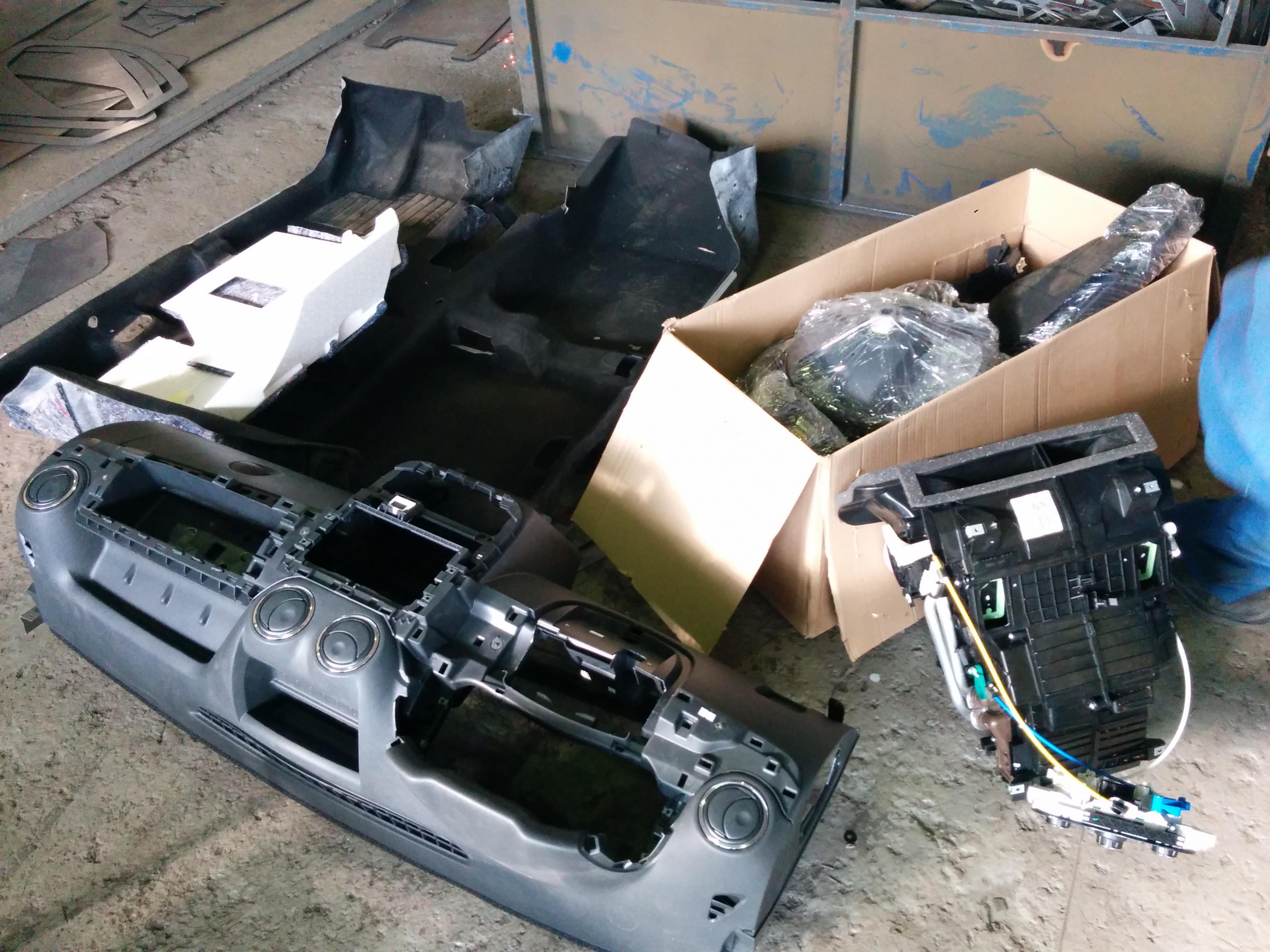

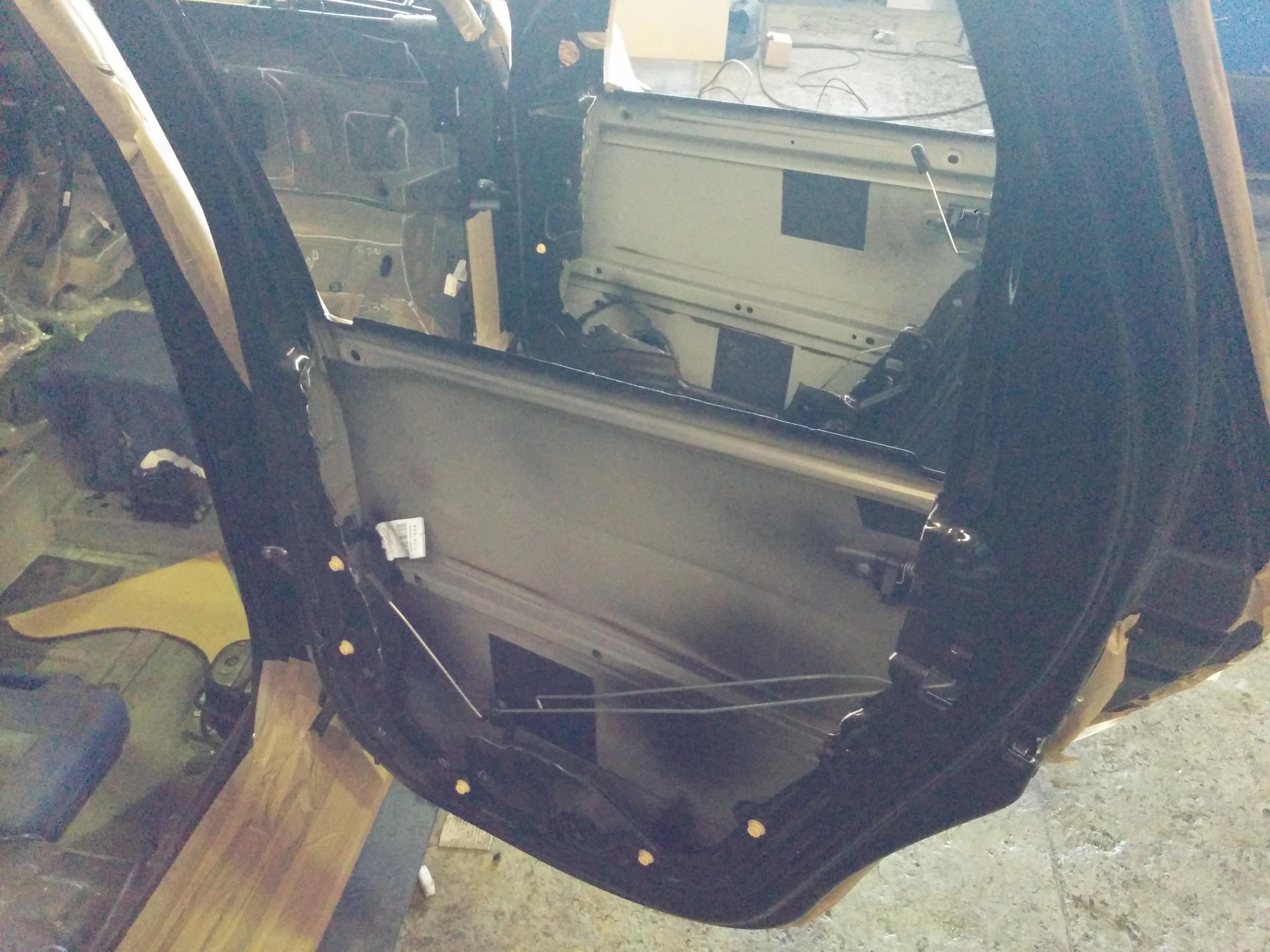

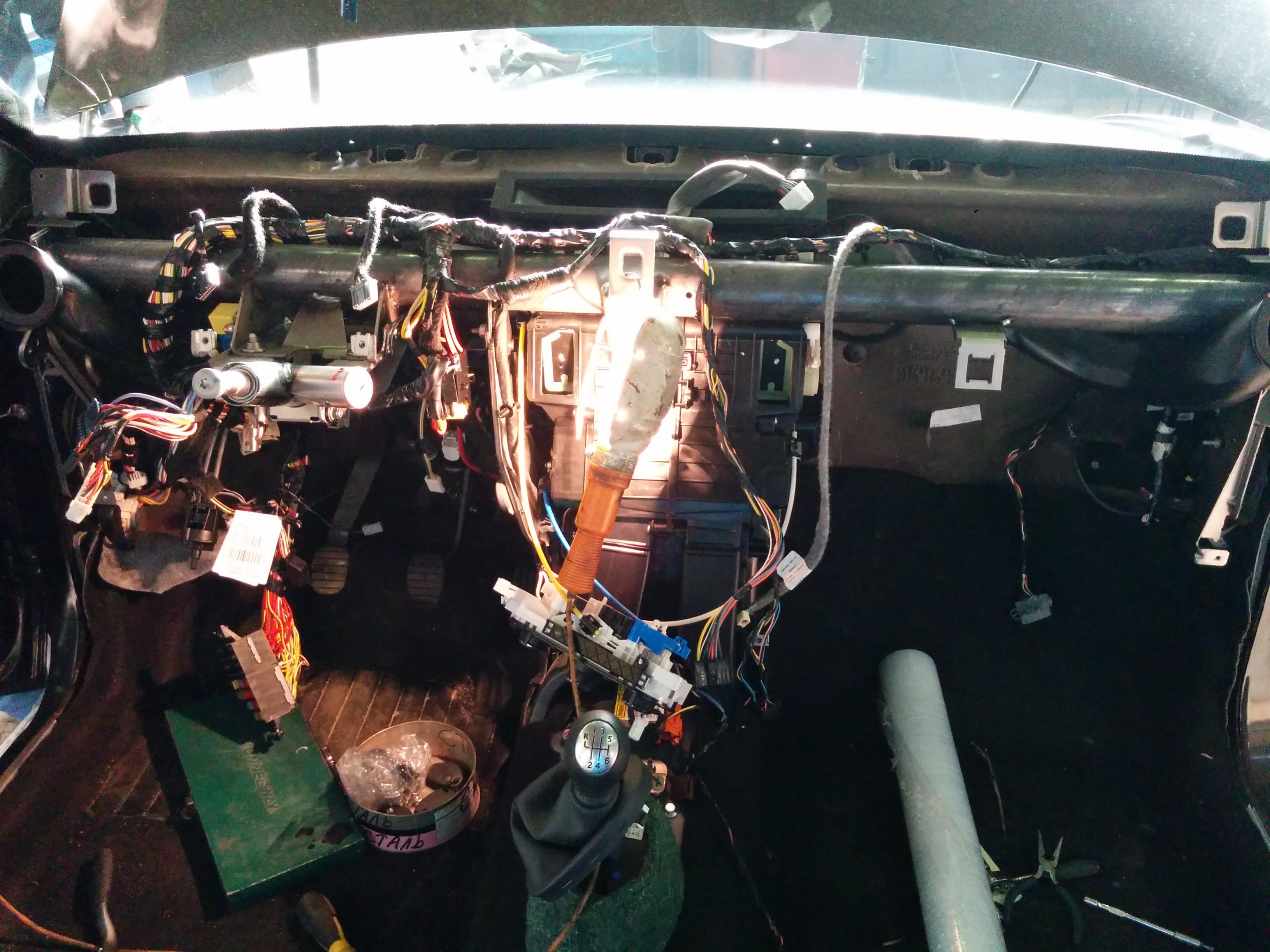

Всем привет! Вы еще не забронировали свой Дастер? Тогда мы идем к Вам! (с)
На сколько я знаю, Дастер в России еще не бронировали, а потому, я надеюсь, будет интересно посмотреть за этим процессом, так сказать, в режиме он-лайн
Итак, задача- защита авто по второму классу. Жертва- Privilege 2.0 МКП6 4х4
Часть первая- "..до основания разрушим, а затем..."(с)

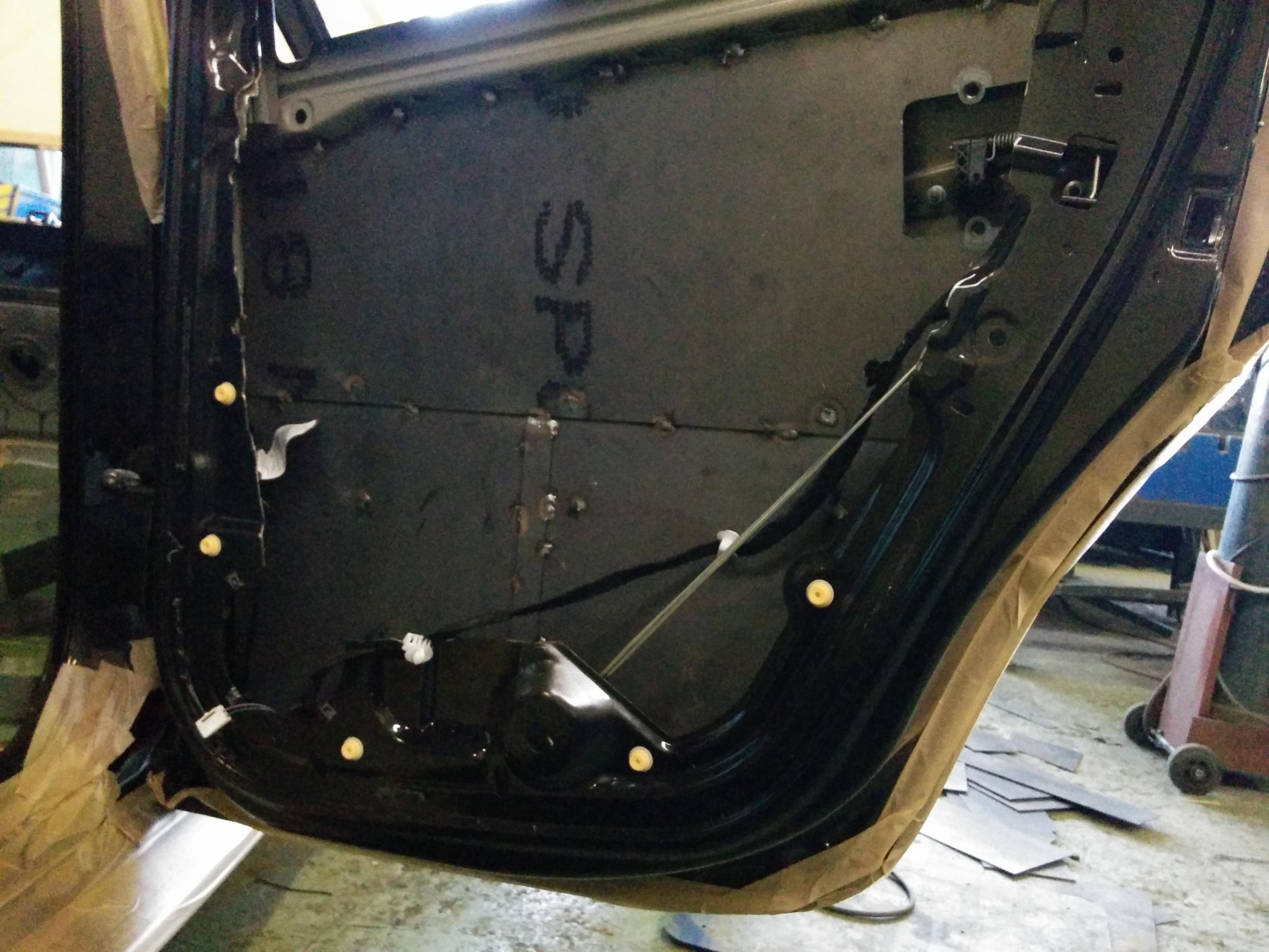

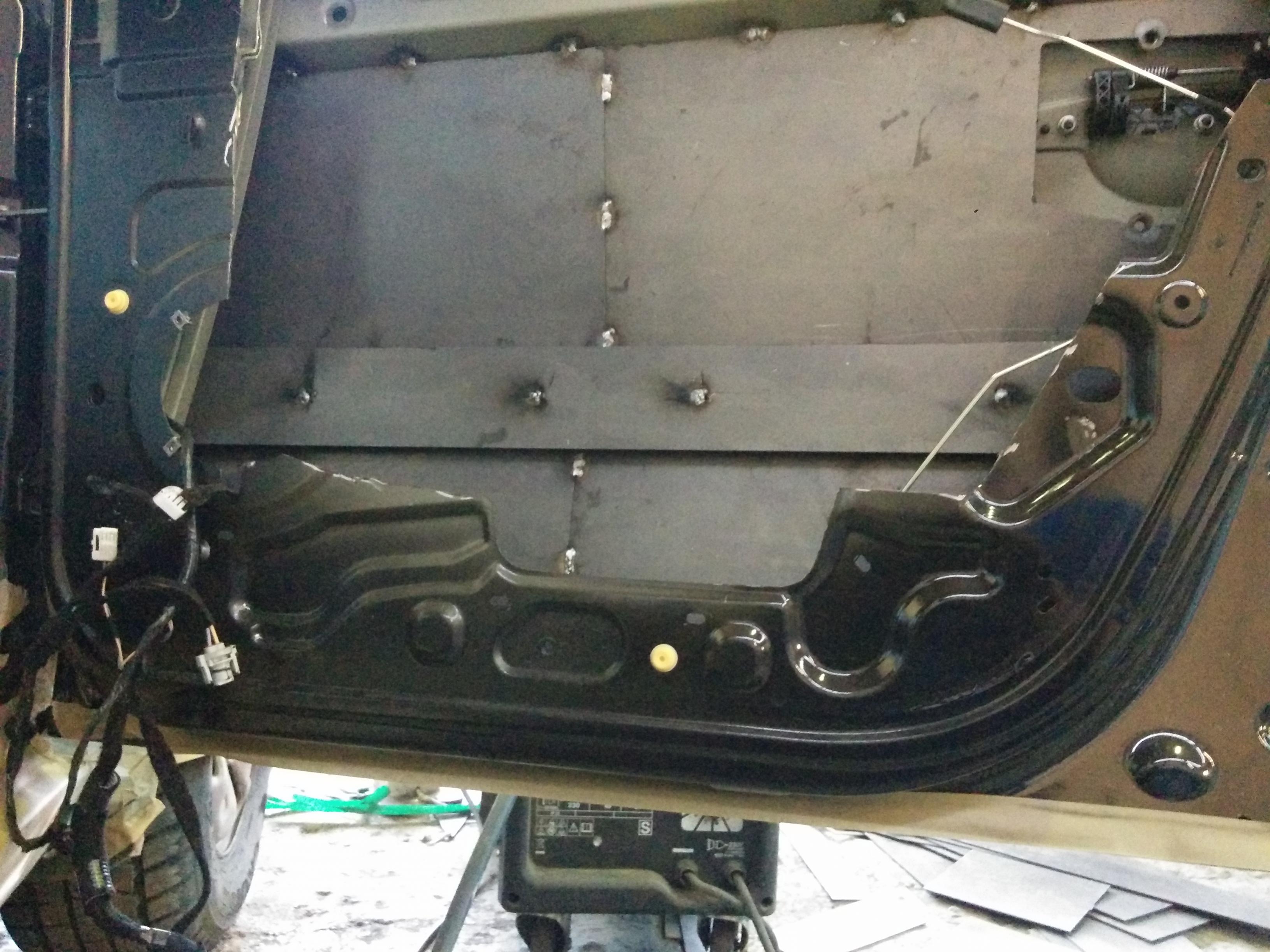

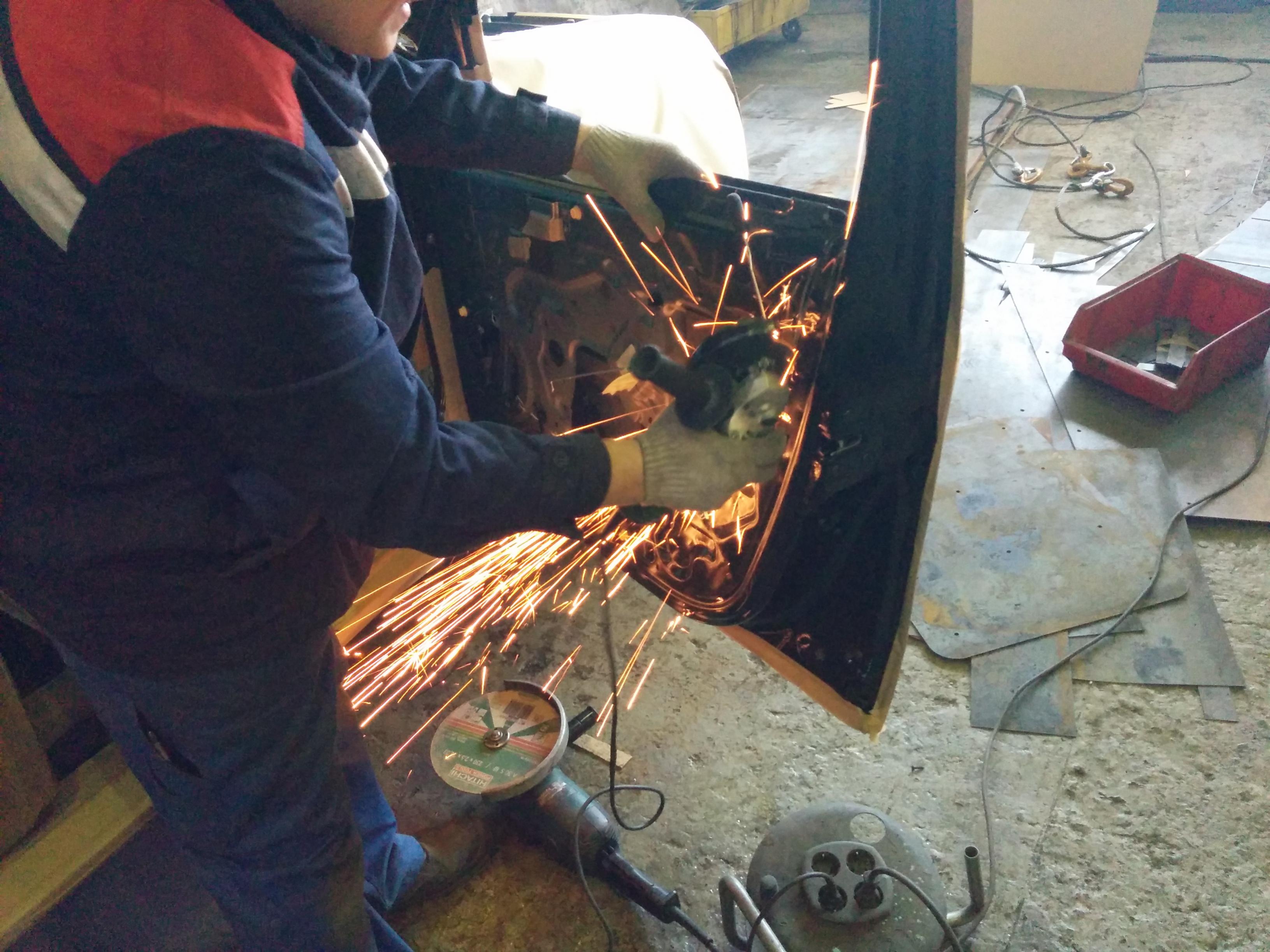

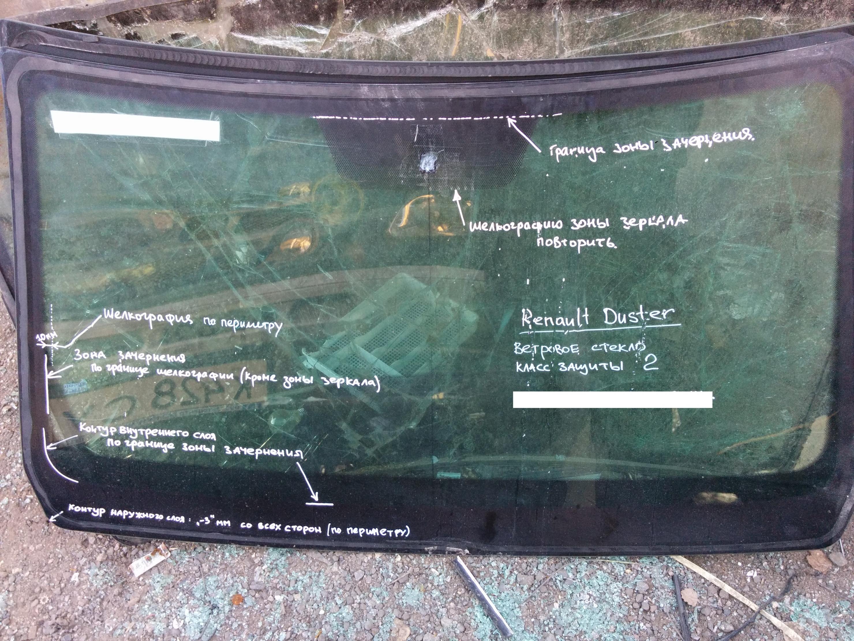

По скольку Ваш покорный слуга сам обладатель такого же аппарата, то честь разнести авто на составные молекулы выпала именно ему
Процесс снятия лобового стекла заснять не успел, но за воротами стоит вторая жертва, так что успею еще. Но в кратце. Решили опробовать специальный нож, но то ли нож "не той системы", то ли руки золотые, но растут из одного места....вообщем оно треснуло (стекло, а не место). Пришлось дорезать старым дедовским способом- струной.
Завершаем процесс на сегодня форменным варварством в отношении дверей.

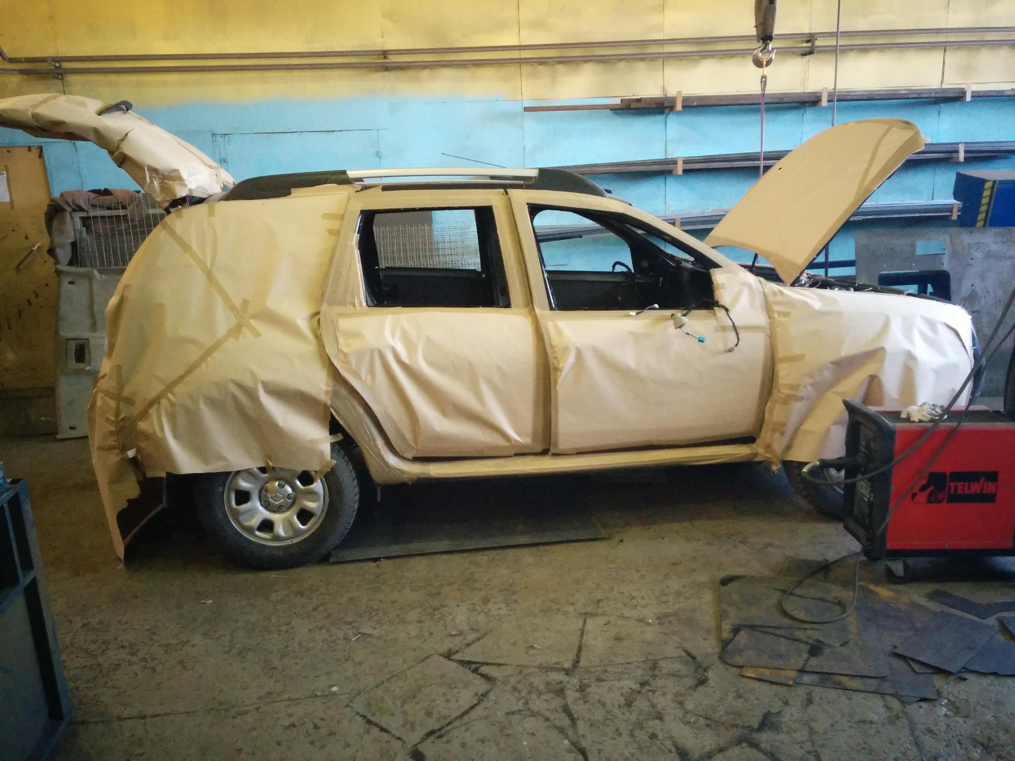

Ну и по скольку машина без покраски, а кругом, как обычно, одни враги, закрываем ЛКП .

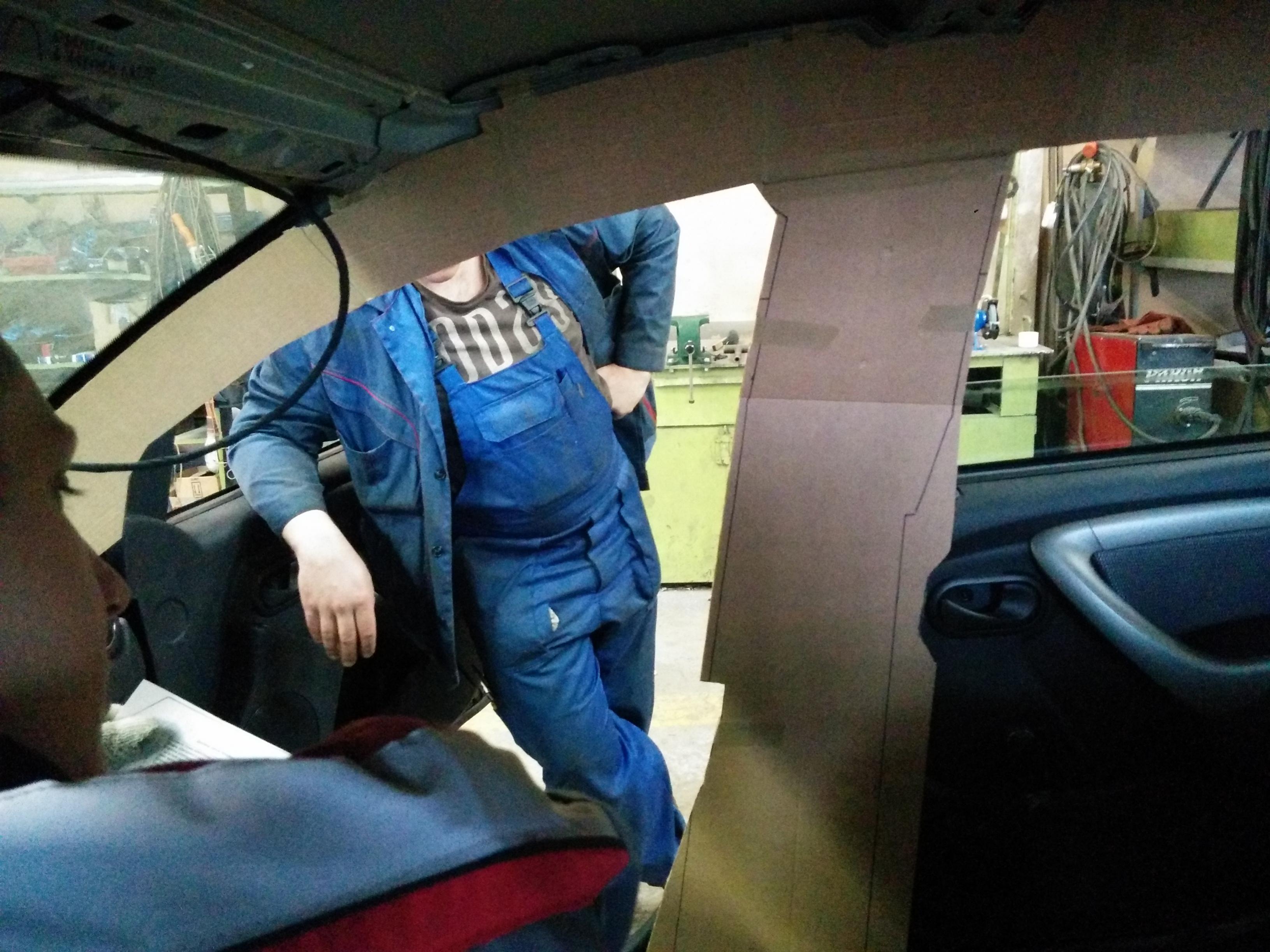

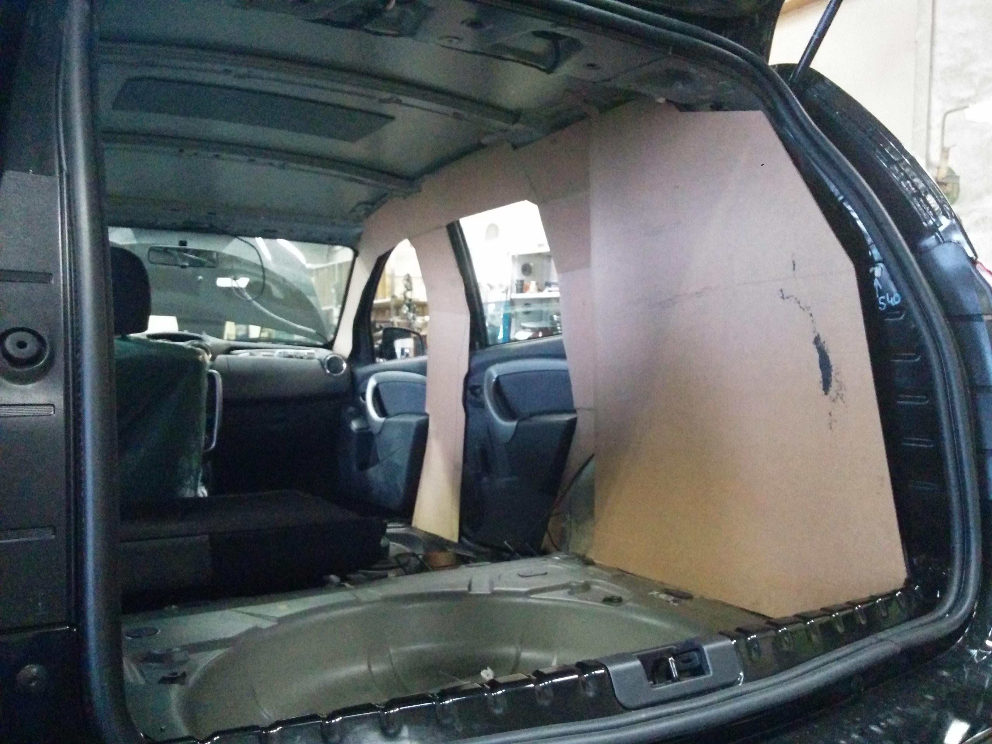

Часть вторая -"Картонный Дастер"
Делаем шаблоны для последующего заказа бронедеталей. Процесс очень опасный, так как сопровождается битвами между конструкторами и если попасть под горячую руку, то может прилететь что угодно.
На сегодня пока все...но продолжение следует.

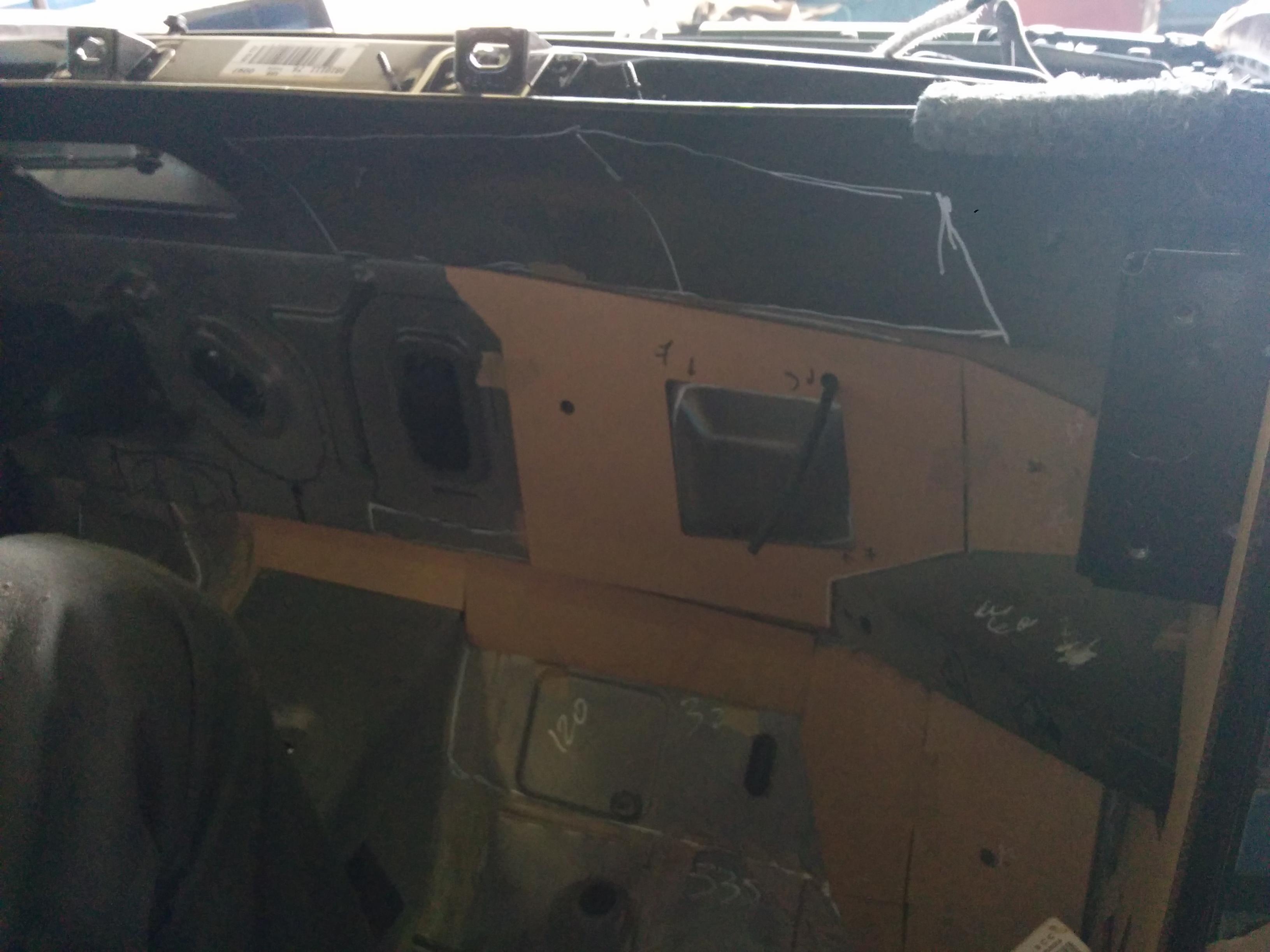

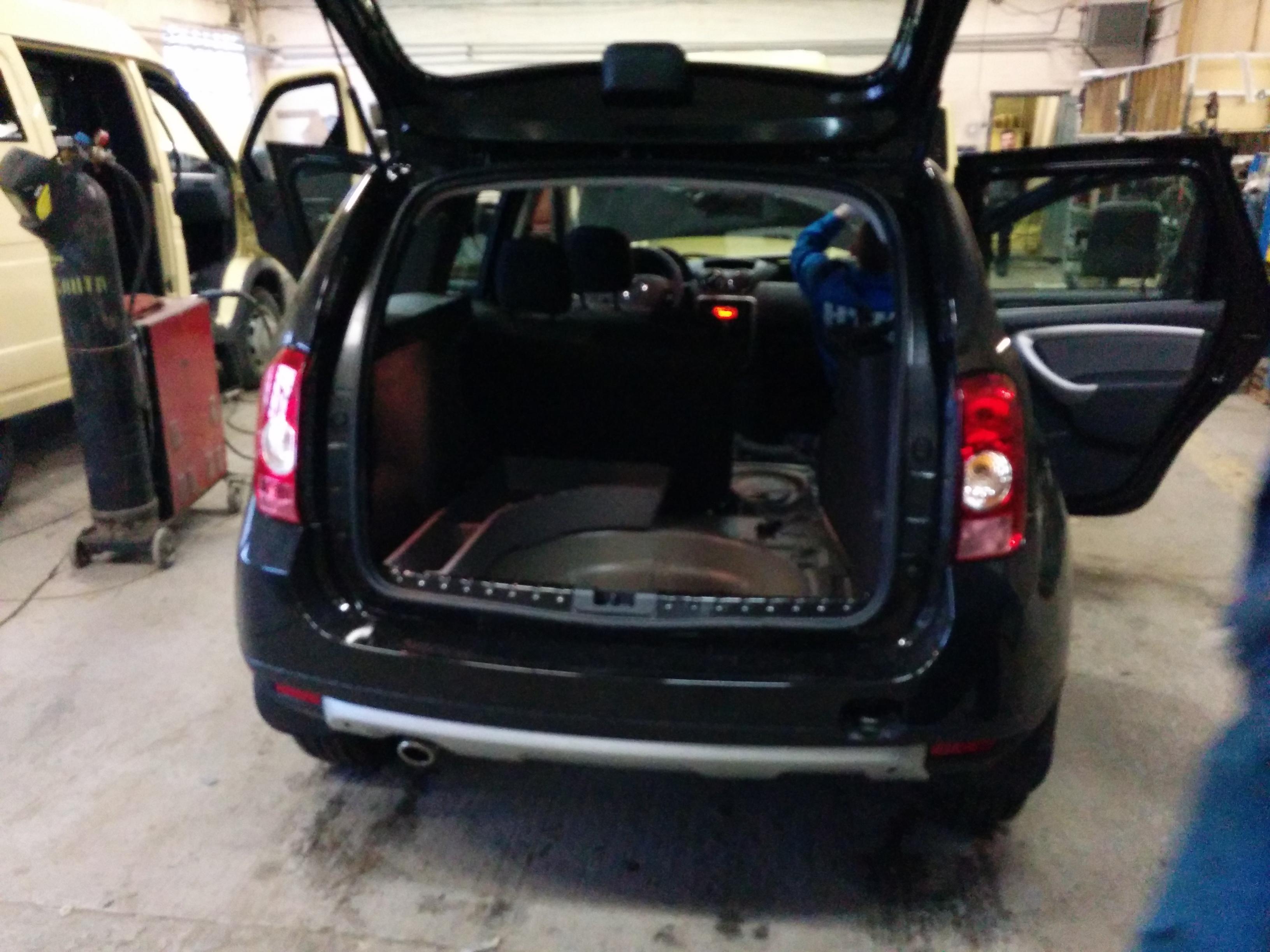

По умолчанию Re: Бронированный Дастер

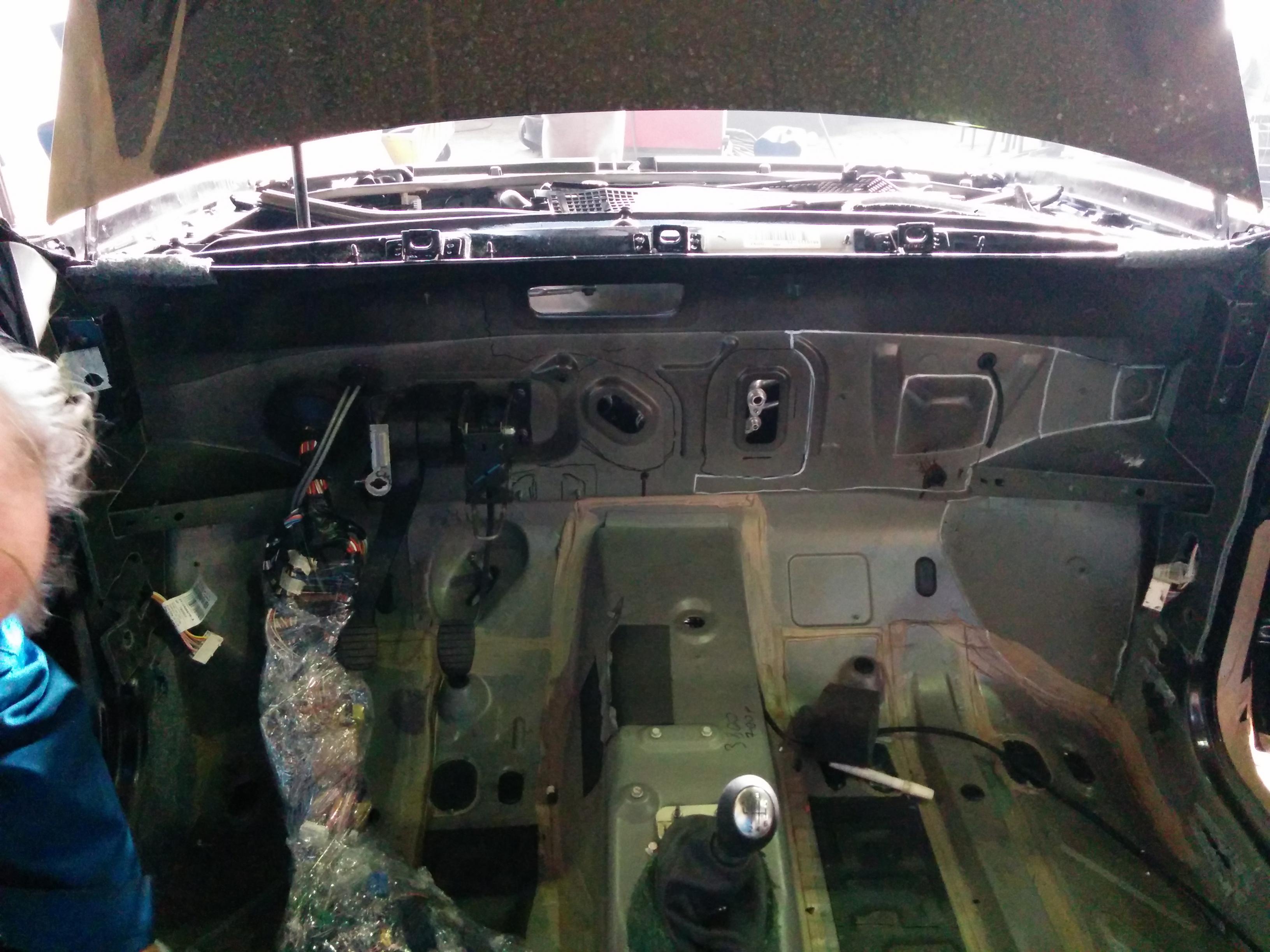

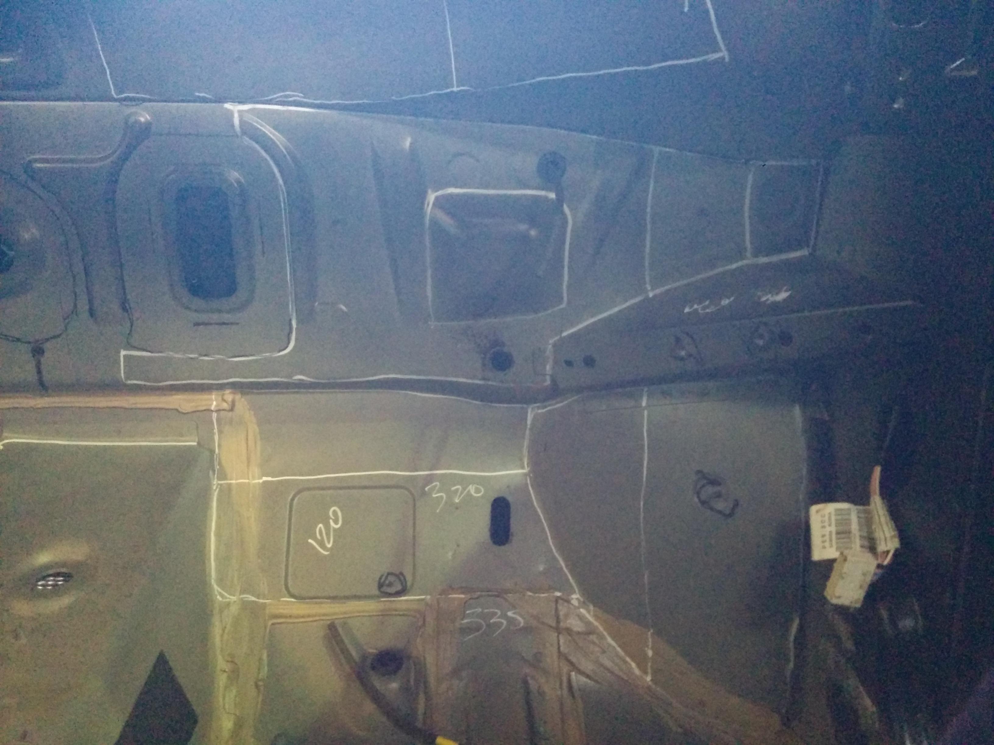

На сегодня не так много. Самое геморройное- перегородка моторного отсека. Нужно обойти все точки крепления блоков и выступы перегородки. Мозаика еще та получается. От прототипа остался комплект брони на двери, их и установили. Ну и сделали замеры для изготовления бронестекла.

Borixxx, а что внутрь вваривается голое железо, или обрабатывается чем-то?
