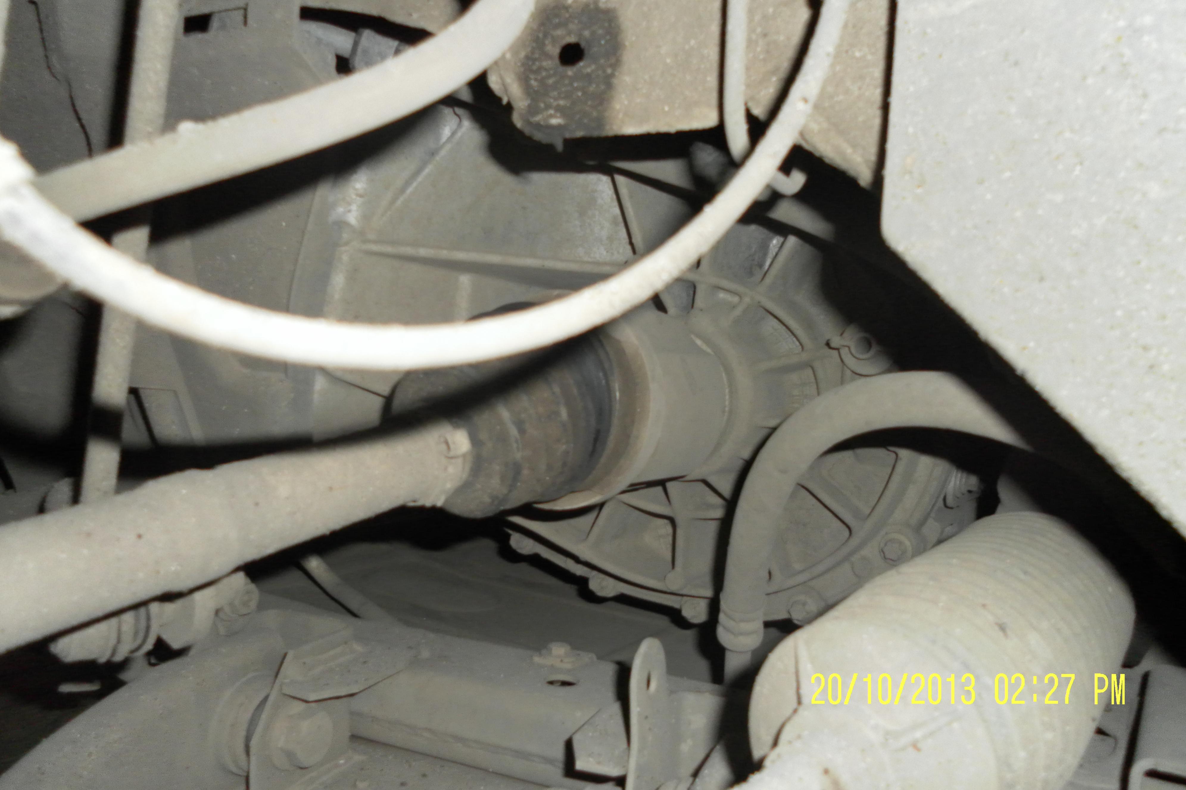

Вот, нашел прошлогодние фотки.

Спасибо. У вас трубка далеко. Это с 4х4. Мастер в салоне помнится говорил, что есть 3 варианта трубок: на автомат, 4х4 и 4х2 ручка
